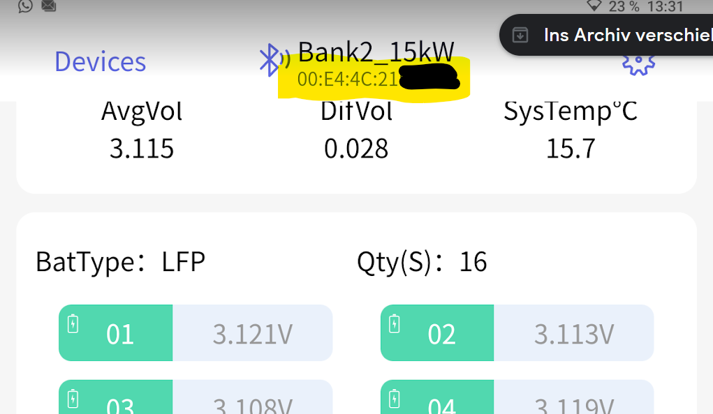

alles was du dazu wissen musst, ist die "MacAdresse" des BT im NEEY (aus der APP ablesen)

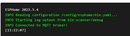

für NEEY (Heltec) öffnest du nun mit "nano esp32-heltec-balancer-ble-example.yaml" (im esphome-ordner) und schreibst deine macadresse in Zeile 5
kommentierst Zeile 33 aus und aktivierst den MQTT kram in den folgenden Zeilen: (ich habe noch die Zeile Port hinzugefügt, da ich einen anderen (1885) verwende)
# If you don't use Home Assistant please remove this `api` section and uncomment the `mqtt` component!
# api:
mqtt:
broker: !secret mqtt_host
port: !secret mqtt_port
username: !secret mqtt_username
password: !secret mqtt_password

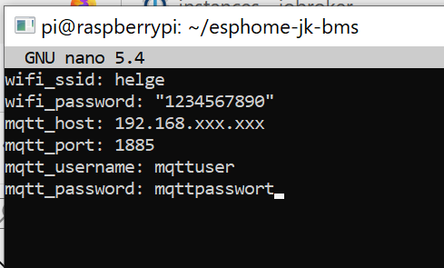

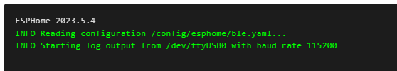

mittels "nano secrets.yaml" hinterlegst du deine zugangsdaten zum WiFi und MQTT

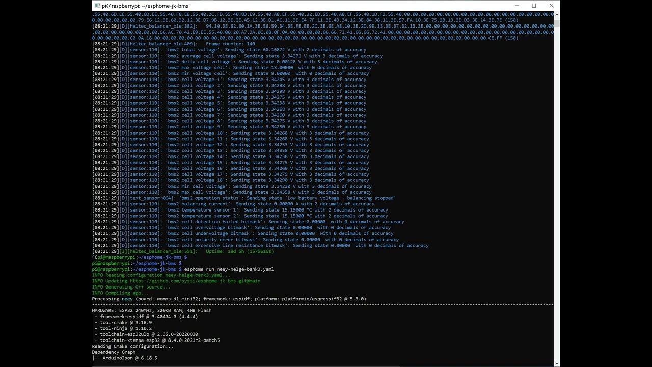

nun steckst du die NodeCPU in den Raspi rein und benutzt
"esphome run esp32-heltec-balancer-ble-example.yaml", hast du alles richtig gemacht, laufen nun ein paar downloads und compiles ab

Wrote 0x13b6d0 bytes to file /home/pi/esphome-jk-bms/.esphome/build/heltec-balancer/.pioenvs/heltec-balancer/firmware-factory.bin, ready to flash to offset 0x0
===================================================================== [SUCCESS] Took 423.87 seconds =====================================================================
There is a new version 6.1.7 of PlatformIO available.
Please upgrade it via `platformio upgrade` or `pip install -U platformio` command.
Changes: https://docs.platformio.org/en/latest/history.html
INFO Successfully compiled program.
Found multiple options, please choose one:
[1] /dev/ttyUSB0 (CP2102 USB to UART Bridge Controller - CP2102 USB to UART Bridge Controller)
[2] /dev/ttyUSB1 (CP2102 USB to UART Bridge Controller - CP2102 USB to UART Bridge Controller)
[3] /dev/ttyUSB2 (CP2102 USB to UART Bridge Controller - CP2102 USB to UART Bridge Controller)
[4] Over The Air (heltec-balancer.local)
(number):
und das Programm fragt den Port der NodeCPU ab auswählen, uploaden im Anschluss läuft der Gerät bereits mit bunten Zahlen (debugging), bis hier her alles ok?, dann kannst du das NodeMCU einfach an einer 5V Spannungsquelle anstöpseln und seinen Dienst machen lassen (OHNE Pi)

Ich habe nur ein Problem, ich sehe die MAC nicht in der App {green}:amazed:
Und mit dem BLE Scanner bekomme ich nur einen Code: F54E6322-3E18-53D2-5C13-58A799818C80

Die Mac-Adresse habe ich über Win10 herausgefunden, ich hoffe sie ist die richtig. In IoBroker sehe ich jetzt den "heltec-balancer", aber nur den Punkt debug; Daten sind da keine.

damit hat sich dein ESP32 schonmal erfolgreich mit WiFi und dem MQTT verbunden.

Der Abstand ESP32 <==> NEEY ist ca. 50cm mit meinem iPhone oder iPad sind es 150cm, wenn ich dann was auslese.
ja das dauert etwas, aber die Bedingungen sind dann ja wie bei mir, startet nach dem upload auf das ESP denn so wie in dem kleinen Video das Log mit den Werten aslle paar sekunden?, oder magst du mal dein "file.yaml" hier als "code" einfügen.
edit. ich häng dir mal meine datei rein, ändere dort die MACadresse und lass das doch mal durchlaufen. es ist die selbe config aus dem video.
neey-helge-bank3.rar (1.49 KB)
edit2. per "scp" bekommst du die datei auf den pi :wink:
edit3.
C:\Users\helge>scp neey-helge-bank3.yaml pi@*IPdesZieles*:/home/pi/esphome-jk-bms/test-datei.yaml

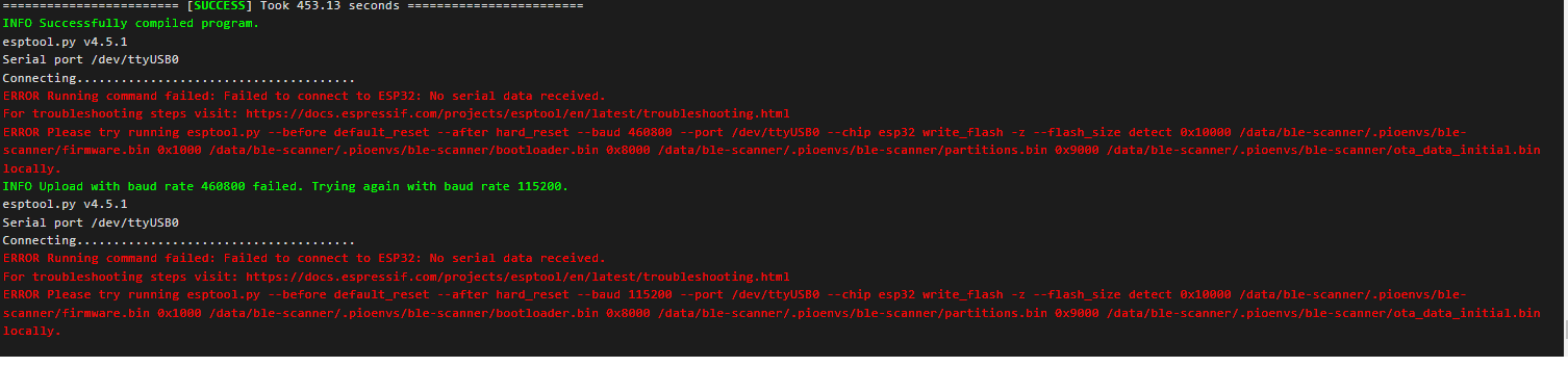

Also bei mir kommen da keinerlei Daten. Nach dem Compeilen erscheint zum Schluss:
Dann machen ich das Dialogfeld zu und öffne es wieder über USB-Verbindung und dann das:
Wenn ich über WLAN das Log auffrufe kommt das:
Der Yaml:

Jetzt habe ich mir gedacht ich benutze jetzt einen Ble-scanner und habe das Ymal verwendet, aber die Log Verbindung ist nicht anders wie die anderen.
[spoiler title="ble-Scanner"]
substitutions:
device_description: "Search for BLE devices"
esphome:
comment: ${device_description}
project:
version: 1.4.0
esp32:
board: wemos_d1_mini32
framework:
type: esp-idf
wifi:
ssid: !secret wifi_ssid
password: !secret wifi_password
ota:
logger:
level: DEBUG
logs:
wifi: WARN
mqtt:
esp32_ble_tracker:
on_ble_advertise:
then:
- lambda: |-
if (x.get_name().rfind("JK-", 0) == 0) {
ESP_LOGI("ble_adv", "New JK-BMS found");
ESP_LOGI("ble_adv", " Name: %s", x.get_name().c_str());
ESP_LOGI("ble_adv", " MAC address: %s", x.address_str().c_str());
ESP_LOGD("ble_adv", " Advertised service UUIDs:");
for (auto uuid : x.get_service_uuids()) {
ESP_LOGD("ble_adv", " - %s", uuid.to_string().c_str());
text_sensor:
- platform: ble_scanner
name: "BLE Devices Scanner"
[/spoiler]
Im IoBroker bekomme ich nur einen Eintrag:
