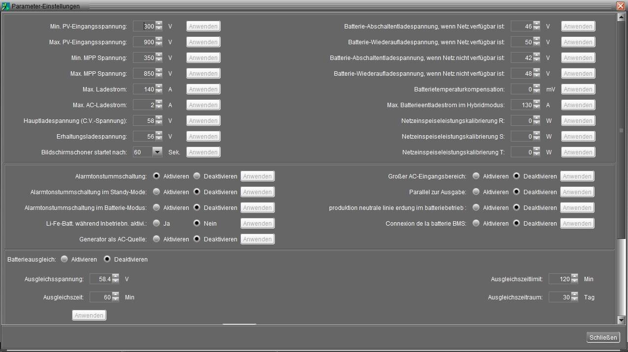

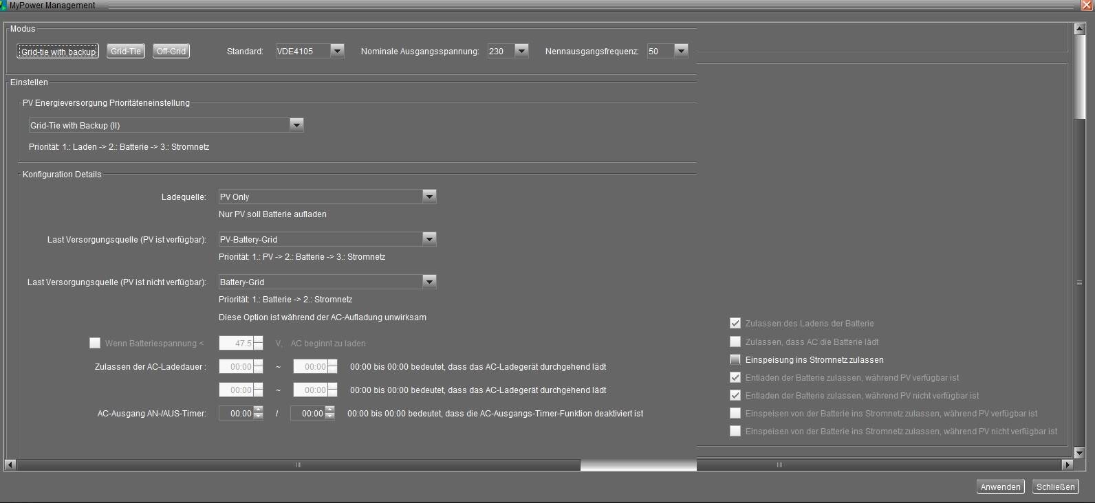

@ifa-bk350 Danke - aber die Settings (Solarpower: Device control->MyPower Management + Parameter settings + Parameter settings 2) und die FW-Version würden mir schon reichen.
So das sind meine Settings :
Meine Version Solarpower hat leider keine Parameter settings 2
Meine Firmware :
U1 : 21-07-09 12:30:00
U2 : 21-07-09 12:30:00
Serialnr. 96162209100260
Kaufdatum August 2022
Modbus-Card und SDM630

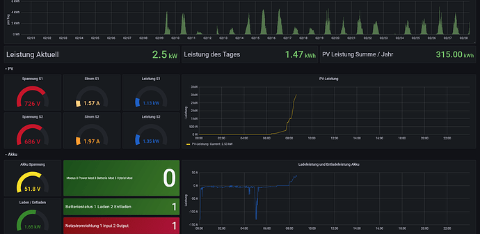

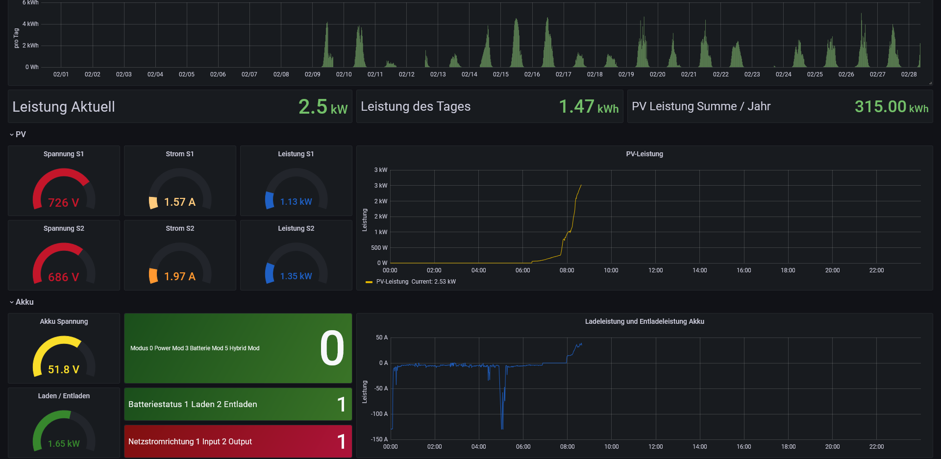

So und noch ein Bild von Solaranzeige heute 8,43 Uhr
