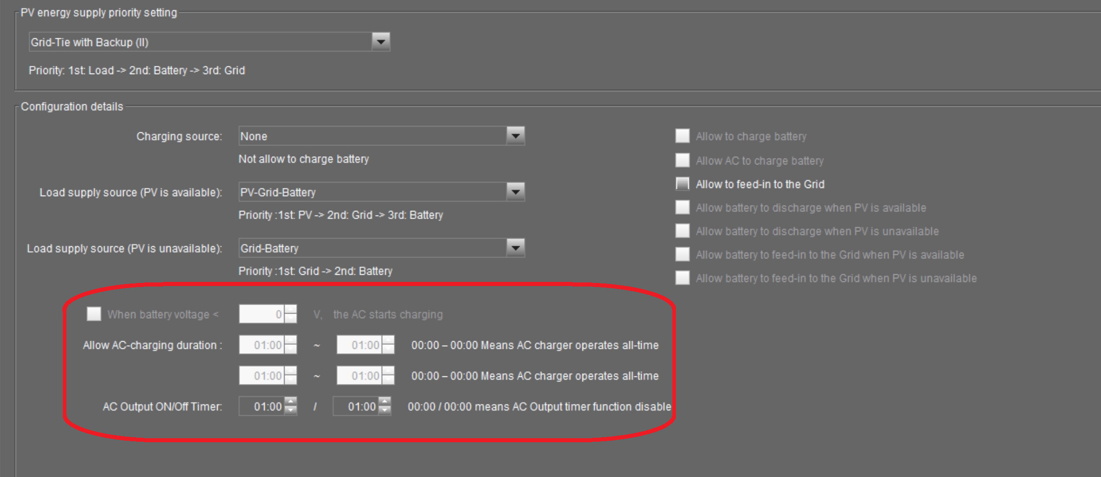

Ich hasse mittlerweile den MPI 10k, denn er entläd permanent den Akku mit 2,7Ampere auch wenn der Akku schon leer ist.
Dann geht die Akkuspannung schließlich auf 43Volt (Unterste Spannung so eingestellt) und der MPI macht wieder eine AC Ladung bis 47Volt (so eingestellt) dann wieder das gleiche Spiel. Warum entläd der Wächselrichter ständig in der Nacht?
hab jetzt mitgeloggt, jede halbe Stunde eine 10min Ladung, die ganze Nacht. Der Wechselrichter soll die Finger vom Akku lassen, wenn er leer ist. Macht er aber nicht. Und Nachts wenn der Akku ohnehin leer ist hat der Wechselrichter ja nichts zu tun, warum geht er dann nicht in ein Schlafmodus? So wie es jetzt ist verbraucht er die ganze Nacht Strom, liefert ja doch nichts fürˋs Haus.

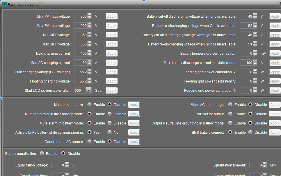

Wie stellst du ein, dass er von 43V auf 47V wieder lädt? Meiner lädt ab dem Wert, der bei "Battery cut-off discharging voltage when grid is unavailable" steht, einfach 10 Minuten lang aus dem Grid. Eine Einstellung, dass er bei einer gewissen Spannung aufhören soll aus dem Grid nachzuladen, finde ich nicht. (Außerdem: Zwischen 43V und 47V ist kapazitätsmäßig nur ein minimaler Unterschied bei LFP-Akkus. Sobald eine Ladespannung anliegt, geht er bei mir schon auf über 47V und ich muss nur sehr kurz laden, damit er voltmäßig darüber bleibt. Vielleicht lädt er bei dir deswegen ständig nach und ist dann gleich wieder leer.)
Mit diesen Einstellungen lädt er bei mir fast nie nach, nur wenn der Akku leer ist und > 2 Tage lang gar nicht via PV geladen wird:
Der Wechselrichter zieht seinen Eigenverbrauch natürlich auch aus der Batterie was energetisch absolut sinnvoll ist. Aber wie schon gesagt sind deine Einstellungen nicht optimal, gleich diese mal mit denen von lichtimc ab.
Dieser Satz macht mich ein bisschen stutzig... Hast du weniger als 60A Ladeleistung aus dem Grid eingestellt oder warum hält dein Akku nicht länger, wenn er 10min. mit 60A geladen wird? (Das sind immerhin 10Ah, da solltest du dann mindestens 3,5 Stunden auskommen, wenn er dauernd 2,7A zieht.)
Meiner zieht dann aber anscheinend weniger, wenn der Akku leer ist, weil ich komme mit einmal 10 min. laden immer über die Nacht drüber.
