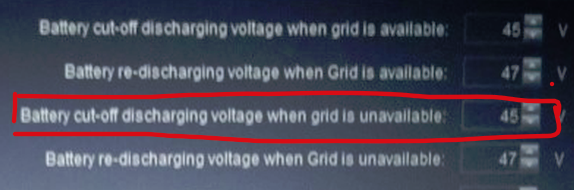

Wenn der Akku auf die "Batterie-Abschaltentladespannung, wenn Netz verfügbar ist" entladen wurde, lädt er ihn mit dem Strom vom Netz bis auf die eingestellten Werte bei "Batterie-Wiederaufladespannung, wenn Netz verfügbar ist" auf und beginnt dann wieder das Haus aus der Batterie zu versorgen was mir nicht ganz logisch erscheint, zumal beim Reiter "My Power Managment" PV only (bei Ladequelle) und der Haken bei "Zulassen, das AC die Batterie lädt" nicht gesetzt ist.
Hab schon ein paar mal an den Einstellungen rum gespielt bzw Haken gesetzt und entfernt etc. Nun meine Frage an die bei denen alles so funktioniert wies sein soll, ist dieses oben beschriebene Verhalten normal oder liegts an einem "Übersetzungsfehler" (ins Deutsche) im SolarPower, bzw ist doch die Firmware noch nicht ausgereift?

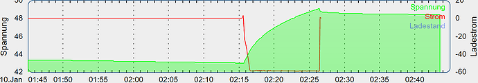

Was mich zusätzlich stört ist, dass es keine Möglichkeit gibt den Hausverbrauch anzuzeigen. Oder ich habe es noch nicht gefunden. Im Display oben rechts gibt es ja die anzeige "AC Output". da steht bei mir immer 4%, egal wieviel das Haus verbraucht. Ich vemute mal, dass die Anzeige nur für den AC Output Ausgang des Inverters gild und es ein Anzeigefehler ist.
Hier ein Foto vom Display
https://bilderupload.org/bild/7dd062310-screenshot-2023-01-09-120
Wie nehmt ihr den Hausverbrauch auf? Ich würde mich über Tips freuen.

Habe bei MPP Solar zwecks diesem "Problem" angefragt und heute Antwort bekommen:
"Based on your setting this is normal. The inverter will force AC charging if battery volt actually dropped to the level specified in this parameter (marked RED). This indicates battery volt is too low and so if grid is actually available at the time, AC charging will override for 10 min and then stop. This design is exactly to avoid battery getting too discharged that could cause damage."
In diesem Fall alles gut :slight_smile:
MfG
@furballer Super, dann beantwortet das auch meine Frage in diesem Thema:
Könntest du bitte noch kurz schreiben, welcher Parameter nun der "marked RED"-Parameter ist?

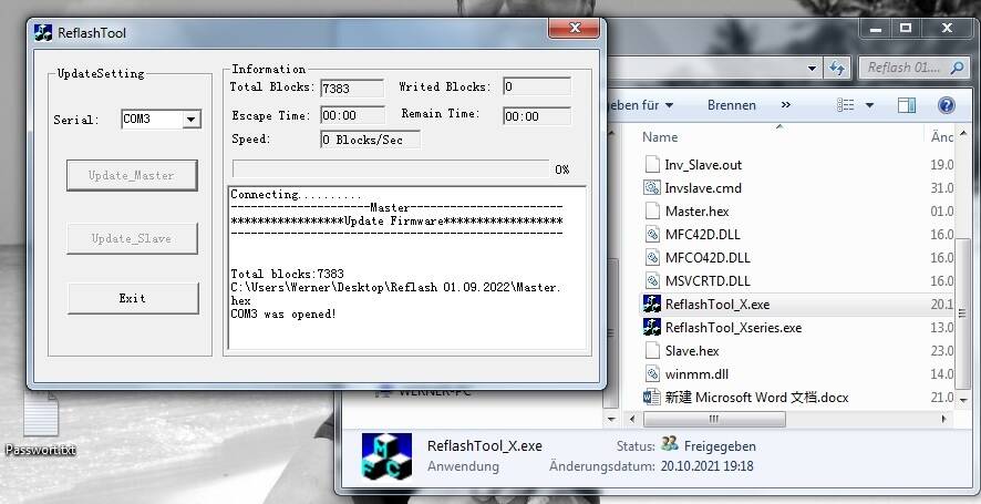

Möglich das ich mich total verrannt habe, aber ich bekomme das mit dem Firmware Update einfach nicht hin.
  • Ich habe es mit 2 unterschiedlichen Laptops probiert je eins mit Win10 und eins mit Win7
  • Anschluß über mitgeliefertes RS-232 auf USB Kabel in Anschluß am WR: 5. RS-232 Kommunikationsanschluß
  • Im Laptop Serialkabel Einstellungen auf COM3 umgestellt
  • im Ordner Reflash die Datei : ReflashTool_X öffnen und im Programm ist Serial : COM3 eingestellt dann auf Update_Master
  • nach dem Start erscheint : Connecting.... und selbst nach 30 Minuten geht nichts weiter oder los
Was mache ich falsch? Modbuscarte ist nicht im WR.
Wie bzw. wo lese ich die im Gerät befindliche Firmware aus ?
Ich hoffe Ihr könnt mir weiter helfen, bin schon seit 3 Tagen am schrauben und bekomme es einfach nicht hin.

[quote data-userid="5501" data-postid="94387"]Was mache ich falsch? Modbuscarte ist nicht im WR.
Wie bzw. wo lese ich die im Gerät befindliche Firmware aus ? [/quote]Vielleicht hast du noch einen WR mit "älterer" CPU-Board Generation. Da brauchst du das Reflash-Tool ohne X am Schluss, weil eine andere CPU verbaut ist.
Natürlich auch eine passende FW, nicht einfach die letzte. Würde hier, genaue wie immer bei FW Upgrades, sehr vorsichtig sein und vorher viel lesen.
Welche Seriennummer hast du? Von "wo" ist das Gerät bzw. welche Type?
