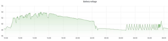

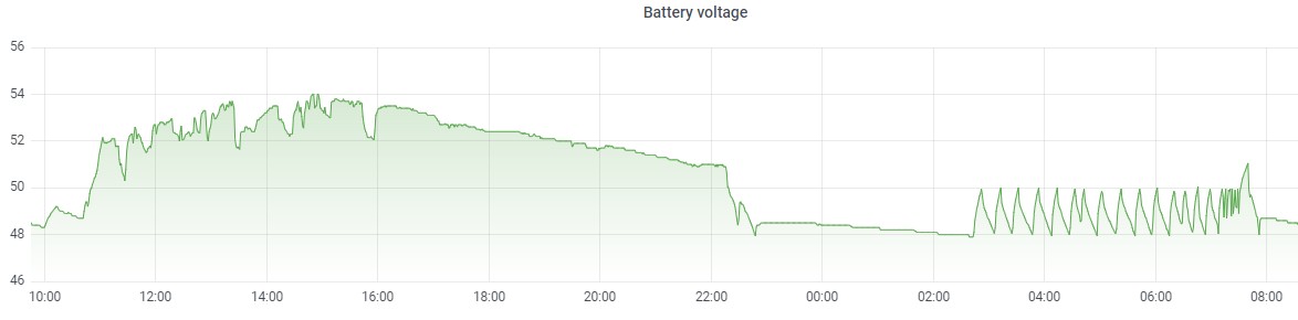

Es scheint auch so zu sein, dass Nachts der Akku teilweise über das Netz geladen wird dann wieder entladen wird, siehe Grafik von solar assistant.
Mit den Einstellungen die ich gemacht habe sollte das eigentlich nicht möglich sein, hab das aber noch nicht an MPP weitergegeben.

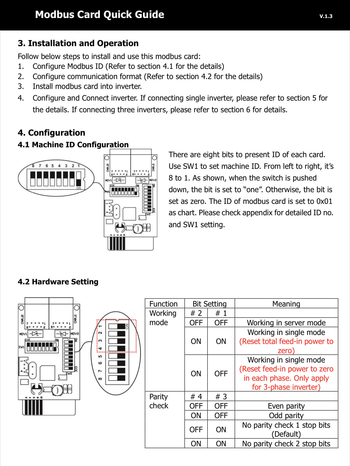

Im Single-Mode (ein MPI 10K mit Modbus-Karte direkt am SDM630, Bit #1+#2 auf der Modbus-Karte = ON) gibts nur den "EC-ON1" Modus. Das heißt, es wird saldiert.
In deinem Fall wird bei 50+50+850W Verbrauch mitgeteilt, dass der WR 950 Watt mehr einspeisen muss (SDM630 Register 30053 - Total system power). Das funktioniert unabhängig von der Phase, alles zusammengerechnet (L1+L2+L3) wird auf 0 ausgeglichen. Da kann es durchaus vorkommen, dass auf L1 1000W bezogen, auf L2+L3 dann z.b. je 500W eingespeist werden.

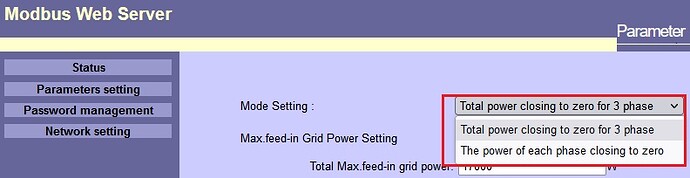

Mit dem Modbus-Server hat man die Option, jede einzelne Phase auf 0 ausgleichen zu lassen:
In diesem Fall werden nun vom SDM630 die Register 30013 bis 30017 (Phase1/2/3 power) explizit abgefragt und entsprechend dem/den WR übergeben. Im Display vom WR sieht man dann "EC-ON2".

Das stimmt so nicht ganz.
Das Problem hier ist, dass es zu viele Anleitungen für die Modbus Karte im Netz/in den Foren gibt, die oft falsch zugeordnet werden.
In der entsprechenden Anleitung auf der MPPSolar Seite, steht genau beschrieben, wie die Karte im Falle eines 3 Phasen WR zu konfigurieren ist.
DIP1 muss in diesem Fall auf "OFF" stehen. Dann wechselt der WR in den EC-ON2 Modus und die Phasen werden einzeln abgefragt und entsprechend vom WR behandelt.
Dieses Setting hat erstmal nichts mit dem Modbus-Modus zu tun.
Ein WR "muss" die Info über jede einzelne Phase kennen. Ansonsten kann die Nulleinspeisung und auch die zero-consumtion nicht "zuverlässig" funktionieren.
Mit zuverlässig meine ich, dass ein 3-Phasen WR im EC-ON1 Modus nur dann vernünftig regelt, so lange alle Phasen gleichmäßig belastet sind.
Bei unterschiedlicher Belastung, ist dies auf Grund der Art und Weiße, wie ausgeregelt wird, nicht möglich.

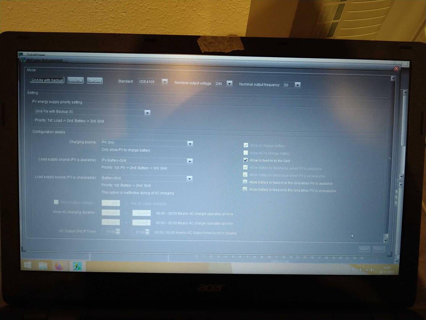

möchte mich einigen Vorschreibern hier anschließen. Besitze einen MPI 10K welchen ich im August direkt von MPP bezogen habe.
U1 22-04-28
U2 22-04-19
Serial: 961622071000XX
Eastron SDM630MCT V2 ist vorhanden und die Verbindung zum MPI steht da der Hörer im Display leuchtet.
So weit so gut.
Der unten auf dem angehängtem Foto sollte der gewünschte Betriebsmodus sein.
Nun zum immer selben Problem. Der MPI rührt den Akku nicht an. Wird zwar bei ausreichender Sonneneinstrahlung geladen aber bei zu wenig Sonnenenergie rührt er diesen nicht an. Auch nachts nicht. Spannung vom Akku liegt an (gemessen und erkennt er auch da diese im Display und auf SolarPower abzulesen ist). Ledeglich einmalig für ein paar Stunden zog er zwischen 10-15 Ampere aus dem Akku und auch der Zähler stand in diesem Fall still (In dem Fall war es ziemlich bewölkt. Jedoch bei Einbruch der Nacht zog er den Strom wieder aus dem Netz. Akkuspannung war da aber noch bei ca. 52V.)
Was die Vorschreiber so erwähnt haben habe ich bereits durch und schafft keinerlei Abhilfe. Lediglich das Firmwareudate habe ich noch nicht durchgeführt da ich die jetzige Firmware nicht habe falls das welches hier zum Download steht nicht funzt. Den Support von MPP Solar habe ich bereits angeschrieben, nur höre ich von denen seit Tagen nichts :sad:
Gibts hier jemanden der einen MPI 10K neuerer Bauart hat und diesen im Grid-Tie with Backup II zum laufen gebracht hat und könnte evtl Hilfestellung geben?
