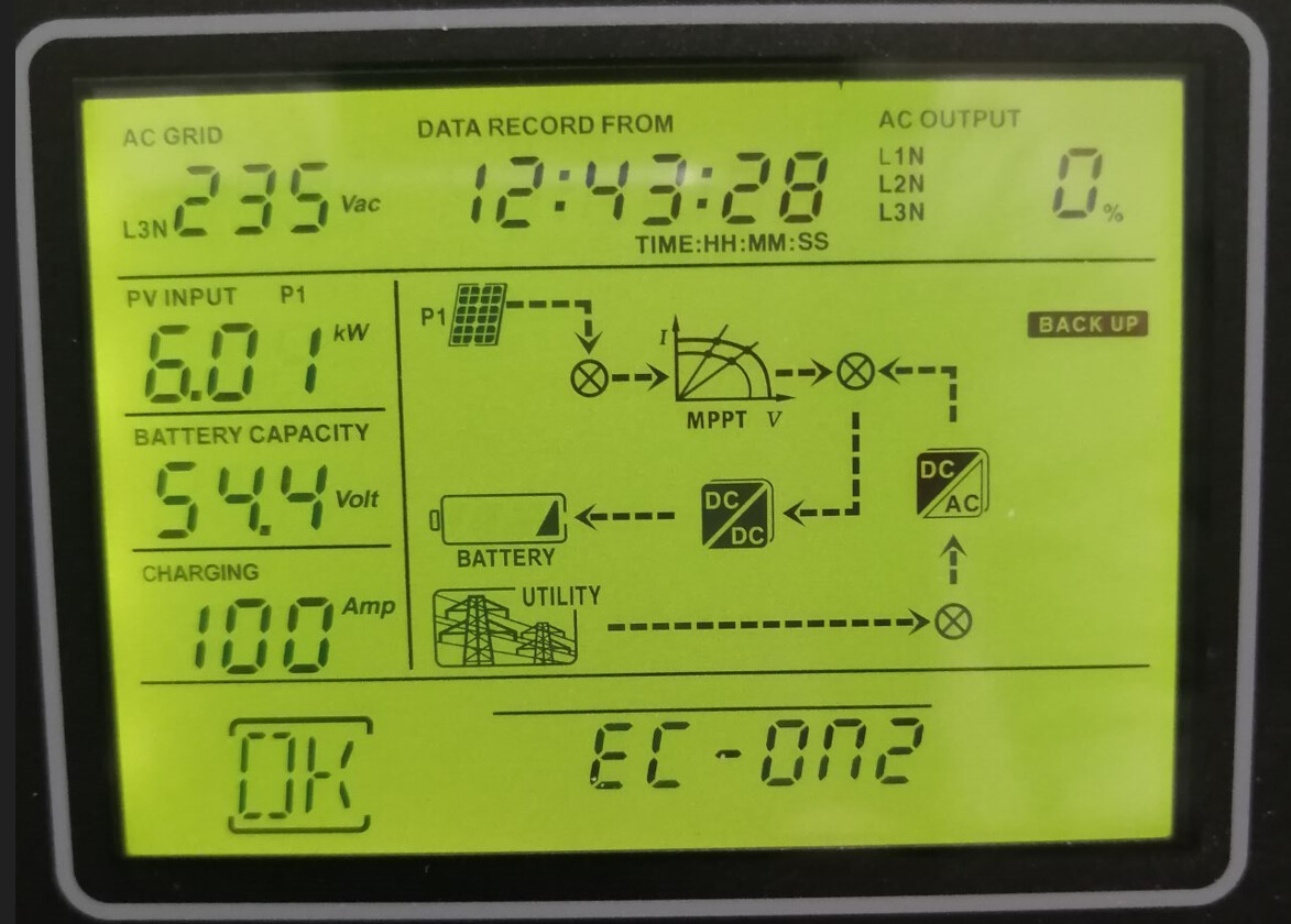

Ich habe heute das Update am WR gemacht. Leider regelt er immer noch nicht von sich aus auf Null Einspeisung. Der Support ist informiert.
Ich betreibe die MODBUS Karte im Modus "Gesamtsumme". Hat jemand Erfahrung mit dem Modus bei dem die Phase einzeln ausgewertet werden? Hat bei mir mit der alten Firmware keinen Unterschied gemacht.
ich kenne nur EC-ON1 und EC-ON2 (nach dem Update)

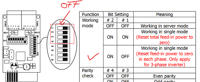

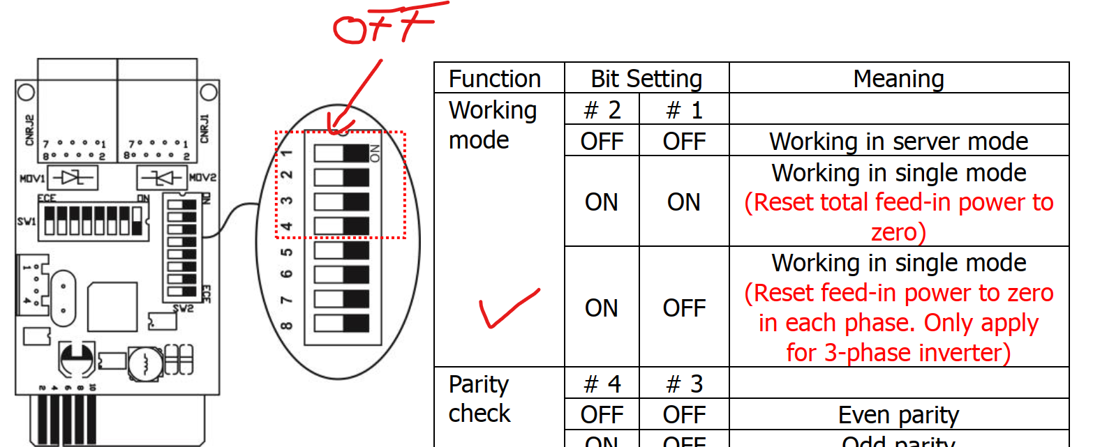

Sage mal Joeg-t müße die Einstellung nicht so aussehen ? :
![62729=10068-Modbus-card-einstellungen.jpg|1508x913](upload://cQeamUy2dr2uplNRJSBsn9cFkFl.jpeg)
Ich hoffe der Sefan nimmt mir nicht übel das ich sein Bild verwende :angel:
Was soll ich sagen? Aus dem Bild geht hervor, MPI10K 3P DIP 1=off.
Ich bin doch hier richtig? "MPI 10k - Nulleinspeisung funktioniert nicht"
