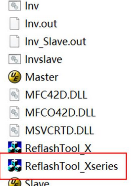

Infotext von Support:
"when performing update:
1. please connect using only AC INPUT.
2. run the executable marked in RED below
thanks
This needs to be done under "grid standby" mode.
and in the compressed file there's a PDF instruction pls try the update and let us know how it goes.
Der Haken bei "Allow to feed-in to the Grid" darf nicht gesetzt sein!!
Link zum Download:
https://we.tl/t-tNzX6nPKn1
Bild mit Erläuterung im Anhang!

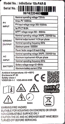

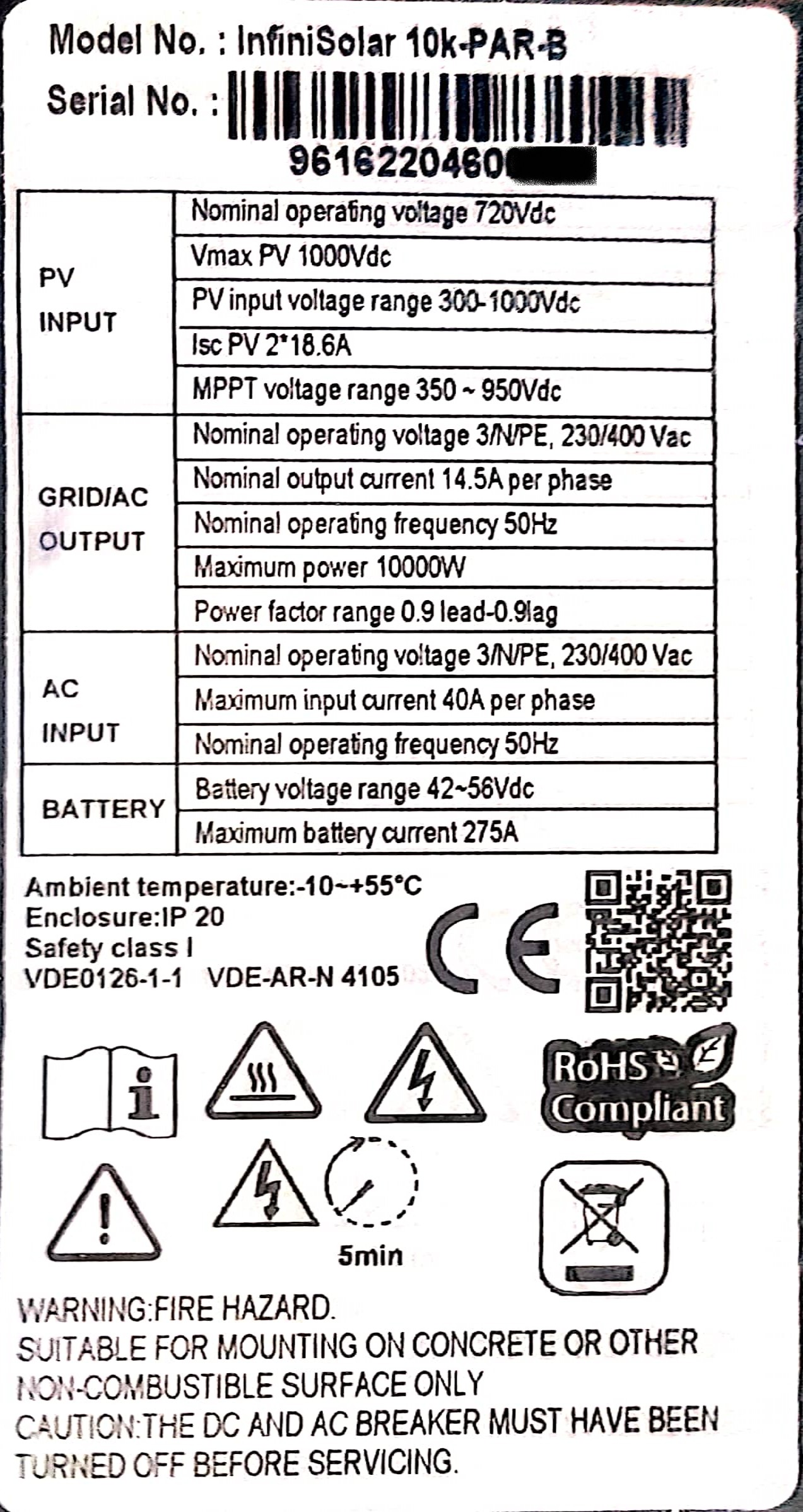

sehr sportlich... Gibt es Hardware Revs.???
Wir kommunizieren ja immer mit unserer ID des WR mit der Firma!
Kann nur mit dem Typenschild und der Seriennummer dienen.
Gekauft direkt in Taiwan Frühjahr 2022.

Nein, "Backup" funktioniert meines Wissens nicht.
Aber wenn du mir sagst, welche drauf ist (U1:...,U2:...), dann werde ich mal in mein Archiv schauen. Hab da einiges zusammengetragen in den letzten Jahren.
-leer-
F***, genau diese habe ich leider nicht :x
Ist recht neu.
Auf jeden Fall hat sich bei den 2022'er Geräten in der Versionierung etwas getan:
Erstmals ist VERFW (FW-Version Master) und VERFW2 (FW-Version Slave) nicht 1.01.
Auch die Seriennummern enthalten jetzt eine "6" an der 9.Stelle, was bisher bei allen mir bekannten Geräten immer 0 oder 1 war.
Wegen des großen Versions-Sprunges vermute ich sogar, dass ein neues Control Board verbaut wurde - also auch die HW wieder geändert wurde.
Bevor du die neue FW "einspielst" würde ich beim Lieferanten um die alte, jetzt aktive FW bitten. Damit du sorglos retourflashen kannst, falls es schlimmer werden sollte.
