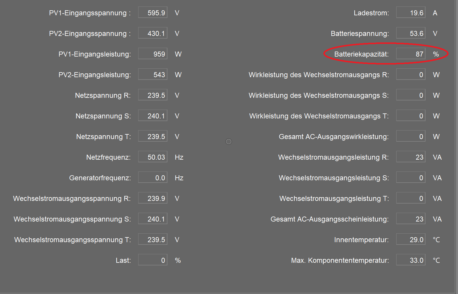

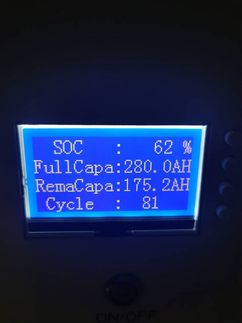

Das was mir aufgefallen ist das die Batteriekapazität nicht mit dem auf dem Akku übereinstimmt, also gravierend auseinander Driftet!

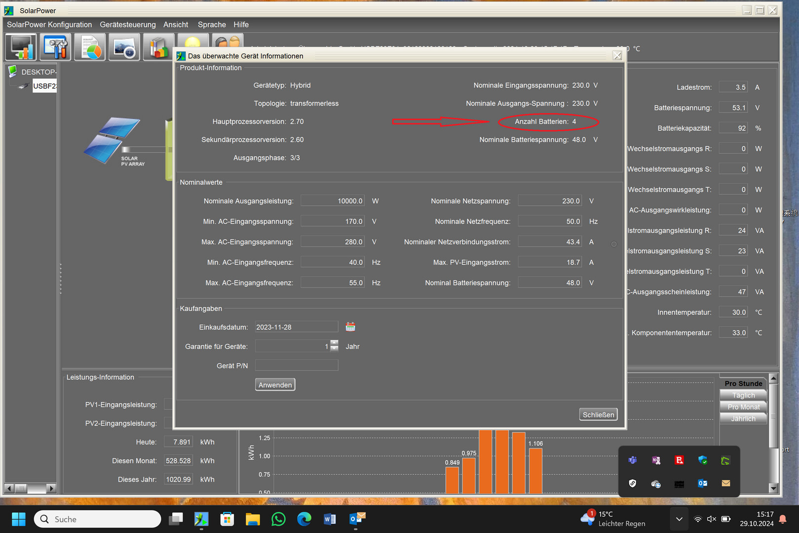

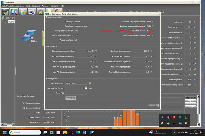

Was ich auch nicht verstehe warum habe ich 4 Batterien?
Wo kann man einstellen was für ein Speicher da dran ist?

4 Batterien wird bei 48V Voltronic Geräte immer amgezeigt, die rechnen intern mit 4x12V Bleibatterien=48V. Ist aber total irrelevant.
Wenn du sagt, BMS stimmt nicht WR überein: Bei Kapazität (%) ist das eig. sowieso nie ident ohne BMS Kommunikation, aber die Spannung (Volt) sollte schon gleich sein.
Ansonsten müsstest du die Kabel überprüfen und evtl. die Batterie-Spannung am WR kalibrieren. Dazu hab ich auch schon mal etwas gepostet.

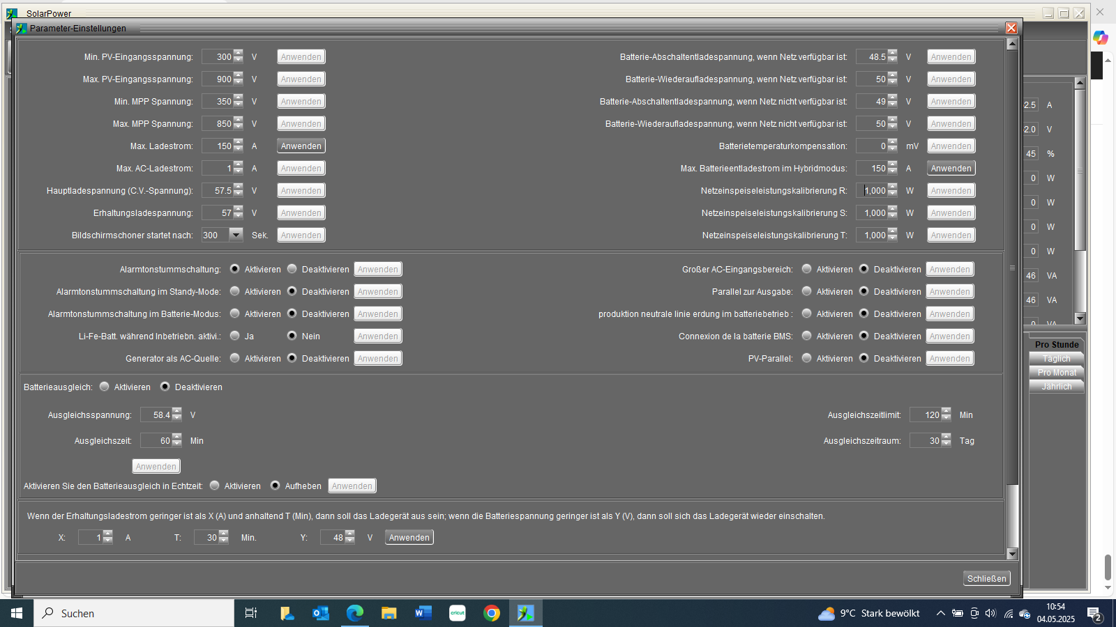

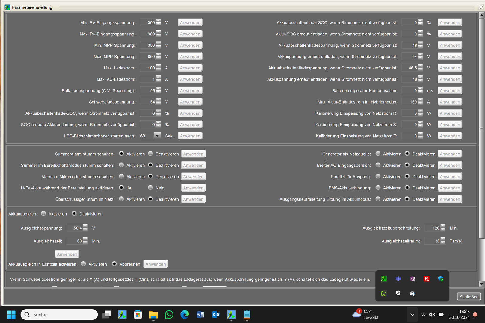

Ah. Was mir gerade auffällt: Diese Batterie-Settings gefallen mir nicht wirklich. Kannst du mal einen Screenshot von SolarPower von den Batteriespannungs-Einstellungen schicken. Hast du hier etwa kürzlich etwas geändert?
Nein geändert habe ich nichts
Ich würde Hauptladespannung C.V. und Schwebeladespannung (krankes Wort!) gleichsetzen (z.b. 56,8V).

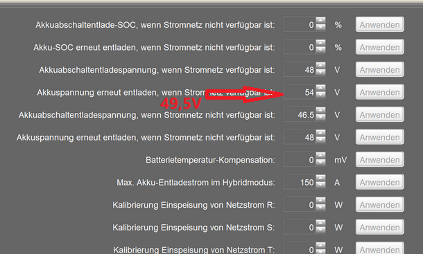

Auch dieses Setting finde ich nicht gut:
Stell mal runter auf z.b. 49.5V, dann wirst sehn, dass das besser wird.

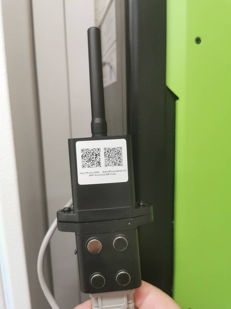

Ich habe mir noch das Teil zugelegt und irgendwie ist da nix mehr frei?
Und an dem USB hängt der Raspi.
Wenn man die Daten von dem (mir gänzlich unbekannten) BMS auf den RPI bekommt, könnte man natürlich ein Programm schnitzen, welches die Daten für den MPI "aufbereitet". Hab sowas für meine JK-BMS und auch andere schon gemacht.
Aber solange dein BMS nicht das Pylontech Protocol "spricht" gibt es keine offizielle Lösung.
Das Ding auf dem Bild ist übrigens ein WLAN Dongle für die Axpert's/PIP's, somit mit deinem WR nicht zu gebrauchen.

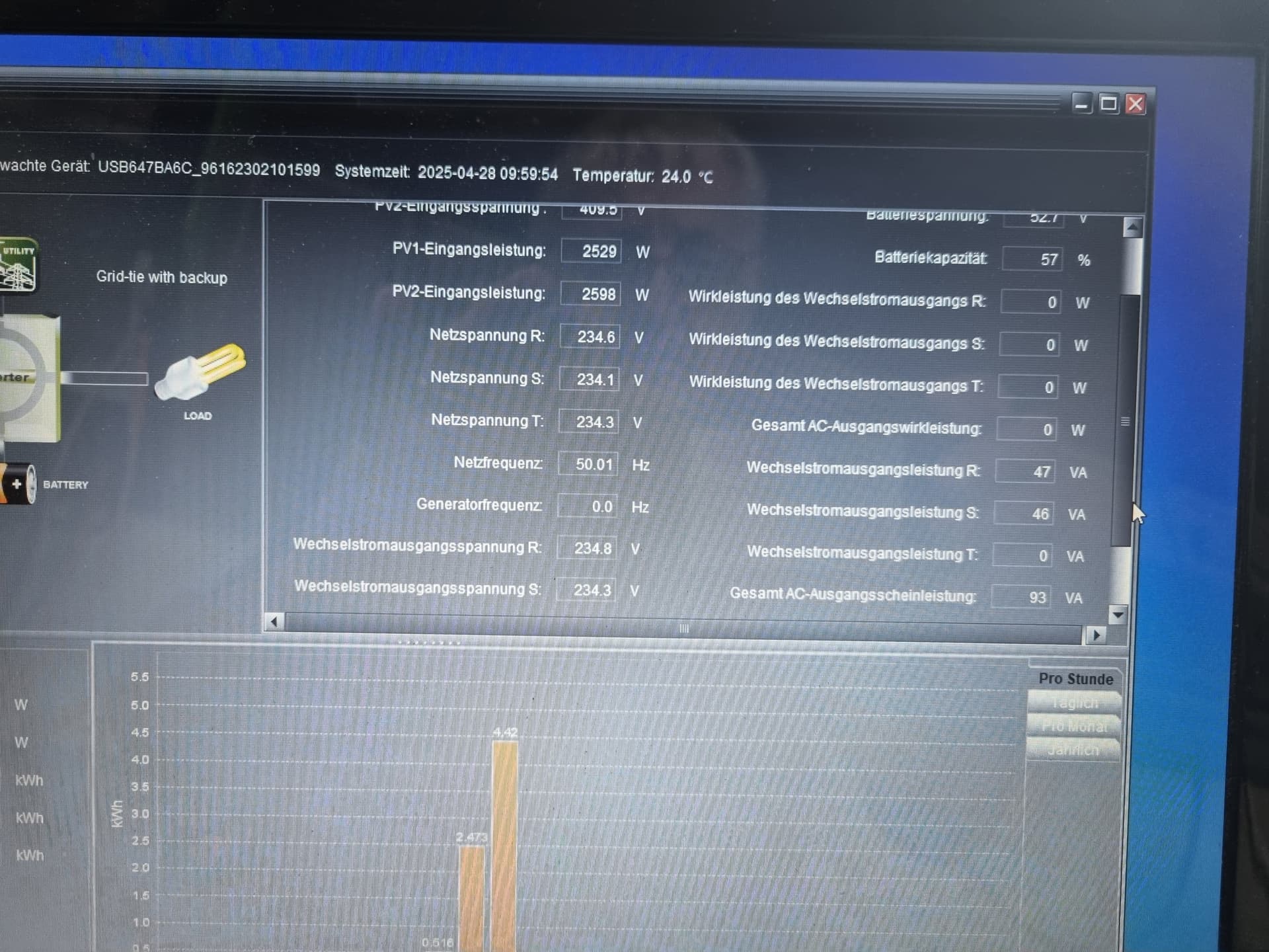

Hallo allen, ich bin neu hier eher Laie was PV angeht. Habe mich allerdings schon etwas mit der Materie vertrau gemacht, da ich von der Firma niemanden mehr erreiche. :grimacing:
Zum Glück läuft sie soweit.
Wechselrichter ist der MPI 10k, Akku ist ein Felicitysolar LPBF 48250 der allerdings nur über + und - am WR angeschlossen ist. Muss das BMS auch mit dem WR verbunden sein? Im Zählerschrank ist das Eastron SDM 630 Modbus V3
Mein Problem ist, dass der Akku auch Strom ins Netz schiebt und er dadurch nach ca. 4 Stunden voll entladen ist. Bei mir ist im Display des SMD kein Telefonhörer. Ein Modbuskabel geht aber vom WR zum Zählerschrank. Länge ca 25m.
Nun meine ersten Fragen. Ich lese hier immer Eastron 630 Modbus V2 . Ist nur das geeignet?
Muss das BMI vom Akku mit dem WR verbunden sein? Wo muss es dann angeschlossen werden. In den Unterlagen von MPP finde ich nichts darüber
Danke für eure Antworten
Die Modbusverbindung habe ich zum Laufen bekommen. Habe die Verkabelung nochmals überprüft und dann funktionierte es.
Der Akku speist allerdings noch immer ins Netz!
Da sind noch Ideen gefragt!
Nun habe ich allerdings folgendes festgestellt
Bei Wechselstromausgangsleistung T wird ständig 0 angezeigt. Auch wenn ich 380V Drehstrommaschinen in Betrieb habe änder sich hier nichts. Für mich sieht das so aus, dass der Wechselrichter nur auf 2 Phasen läuft?!
Was könnte die Ursache sein?
Im Display wird bei "AC Output" nur max 2% angeziegt
Hier müssten doch auch bei entsprechnedem Strombedarf im Haus höhere Werte angezeigt werden.
Was könnte hier die Ursache sein?
@gertl Du hast da noch einiges nicht so ganz verstanden.
AC-OUT ist der Notstromausgang, da ist hoffentlich nichts fix angeschlossen. Die 2% sind ein Messfehler.
Die Wechselstromausgangsleistung ist bei allen 3 Phasen (R/S/T) Null, das ist ein Bug bei diesen Wechselrichtern, der auch in 10 Jahre Marktpräsenz nie behoben wurde.

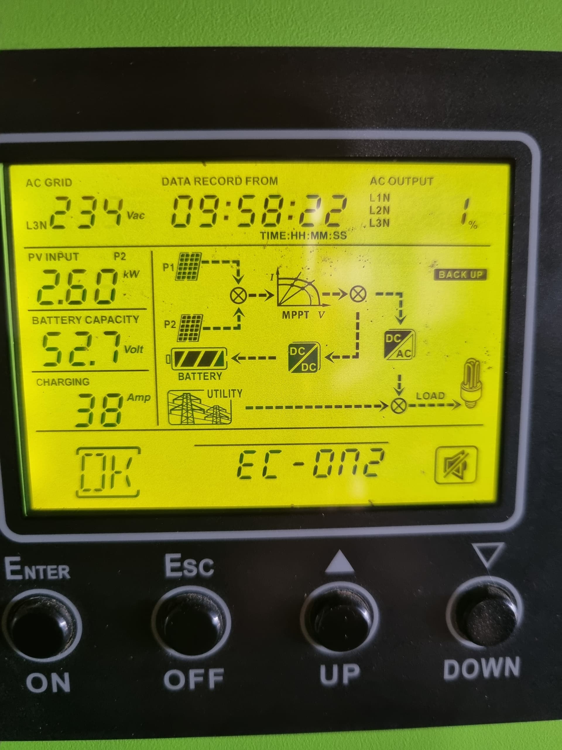

Ich sehe im Bild "EC-ON2" im Display: Hast du wirklich einen Nicht-Saldierenden Zähler vom EVU? Wenn dein Zähler saldiert, dann musst du auf der Modbus-Karte einen Jumper umstellen, damit dort EC-ON1 steht.

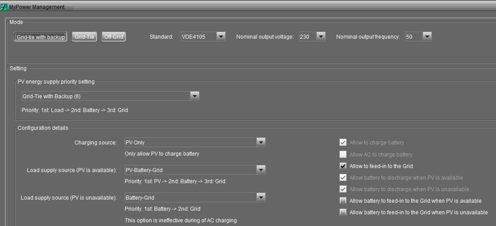

Bzgl. dem Akku-Entleer-Problem: Stell mal die Settings unter MyPower Management so ein:

Meine Settings zum Powermanagement sind wie bei dir eingestellt, das passt.

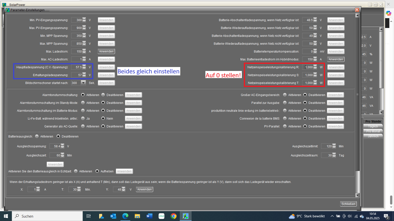

Unten die Parameter der Batterieeinstellungen
Ich würde die Ladespannung deutlich geringer einstellen, z.b. 56,8V. Bei LiFePo4 16S sind bei 57,5V die Zellen schon bei 3,6V, das schadet der Haltbarkeit und das BMS wird es nicht schaffen, das auszubalancen.
Stell auf jeden Fall beide Werte gleich ein.
Warum hast du die Kalibrierung geändert? Stell das mal auf 0, gaube kaum dass dein SDM630 so falsch misst.
Die Werte zur Kalibrierung waren automatisch so voreingestellt. Deshalb hatte ich nichts geändert. Ich habe sie jetzt entsprechend auf 0 korrigiert.

Bzgl. EC-ON1 und EC-ON2:
Ist aus dem aktuelleren Manual für die Modbus-Karte (v1.3). In älteren Versionen wird diese Info leider verschwiegen.
FW-Version auf der Modbus-Karte muss natürlich passen, sollte aber kaum mehr Karten geben, die noch die uralte FW drauf haben.

Ich hatte als erstes die Jumper so wie in deiner Skizze gestellt. Da war keine Kommunikation mehr.
Ich habe dann zuerst nur die 1 geschaltet, keine Verbindung, dann nur die 4 und da kam EC-ON1....
Telefonhörer ist im Smartmeter auch zu sehen.
