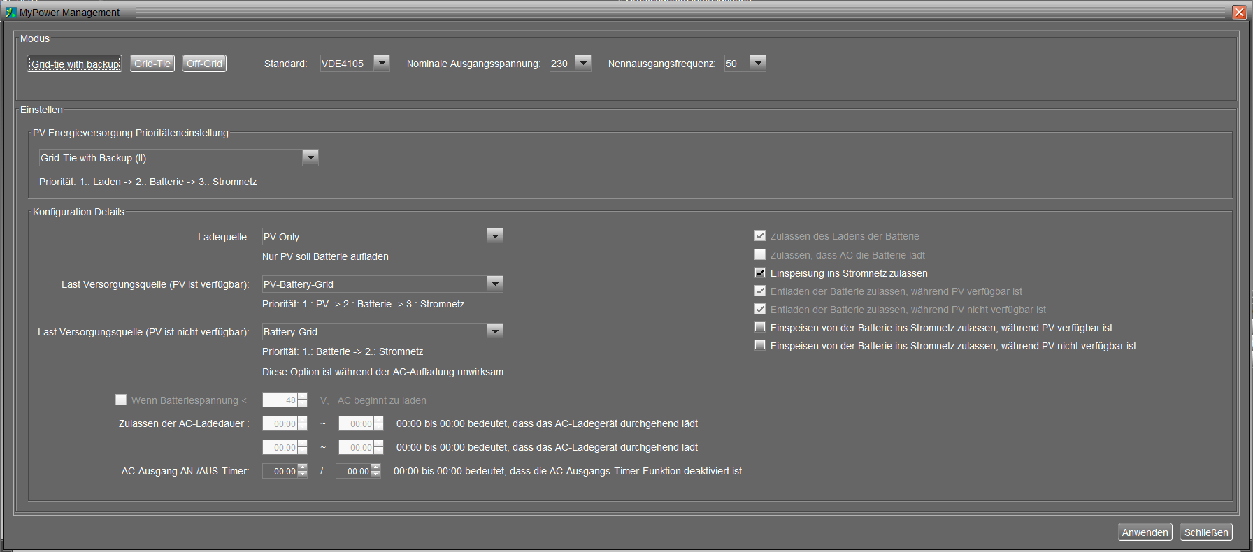

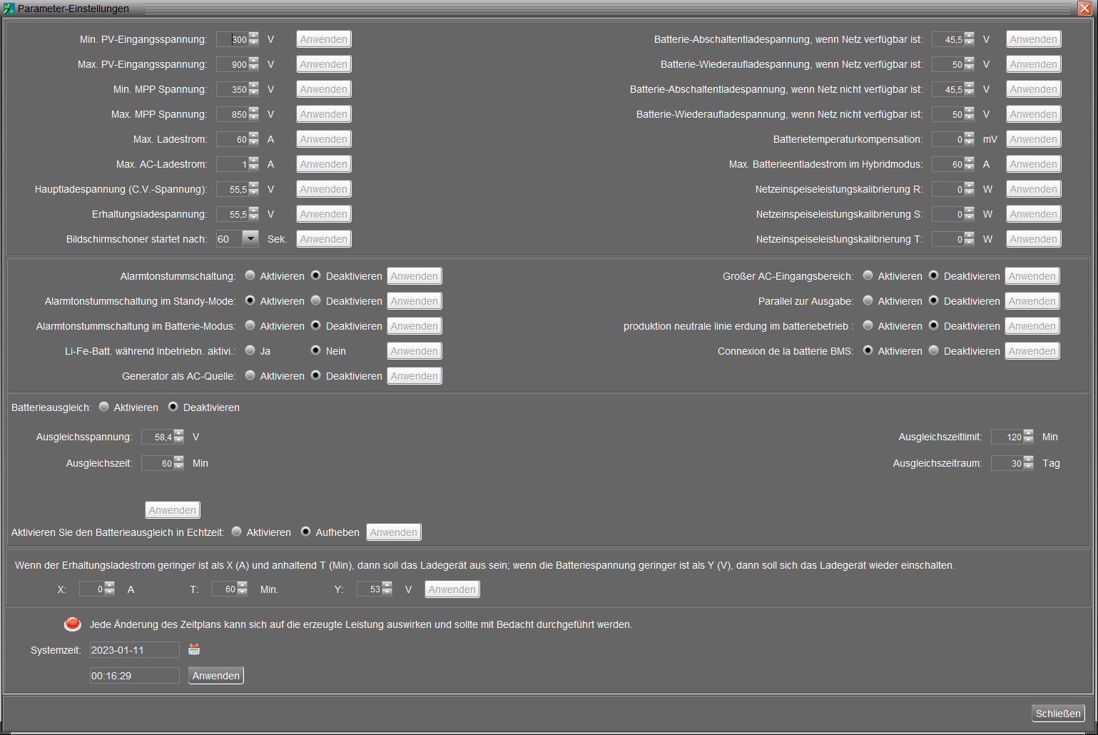

Hallo Zusammen,
ich habe einen MPI 10k hybrid und habe nun endlich meine LIFEPO4 Zellen bekommen. Aus der Doku und den Forenbeiträgen finde ich leider nicht keine Antworten auf meine Fragen zur Einstellung in der Software.
Was will ich:

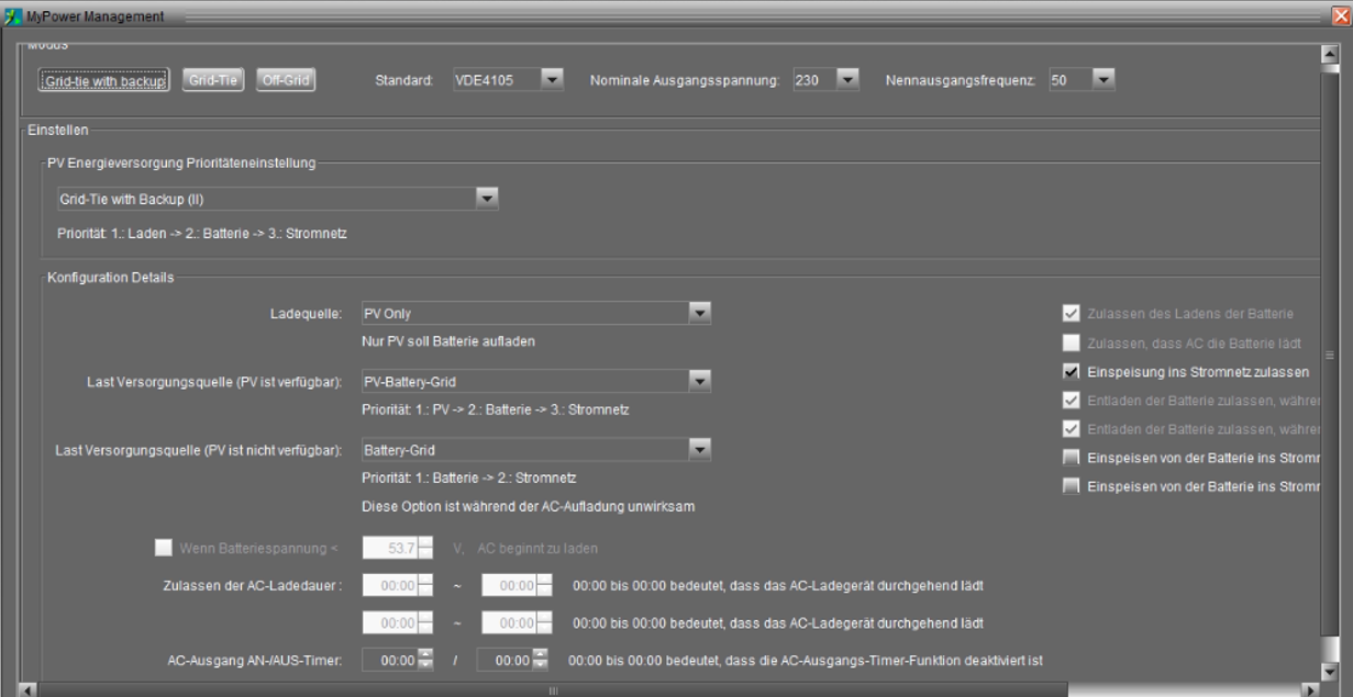

  1. Die Batterie soll geladen werden wenn die PV Leistung hat
  2. Alles was nicht in die Batterien geht soll direkt ins Netz gehen. (an Load habe ich nichts angeschlossen - Sehe ich nur für den Fall des Blackouts..)
  3. Sobald die PV Leistung geringer ist als der Verbrauch im Netz, oder auch wenn sie gar nicht mehr vorhanden ist (Nacht) soll die Batterie soviel Leistung einspeisen, dass der Bedarf des Hauses gedeckt ist. ( Die Maximale Leistung die aus der Batterie entnommen werden darf, würde ich über die Batterieeinstellungen begrenzen wollen)
    • ich habe auch einen SMD630. Dieser geht direkt in den MPI und von dort in die Solaranzeige. Dort kann ich die Werte auch auslesen.

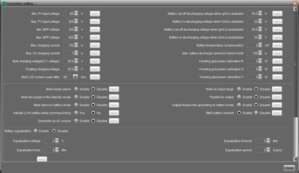

  4. Welche Spannungen habt ihr bei LIFEPO4 mit 16 Zellen eingetragen. Bitte auch die Einstellungen posten zu den Cut off Volatges
Wäre toll, wenn mir jemand die Settings als Screenshot senden könnte.
Danke Michael

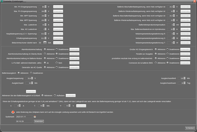

Wurde sicher auch in diesem Forum schon ein paar mal gepostet, aber nun nochmal.

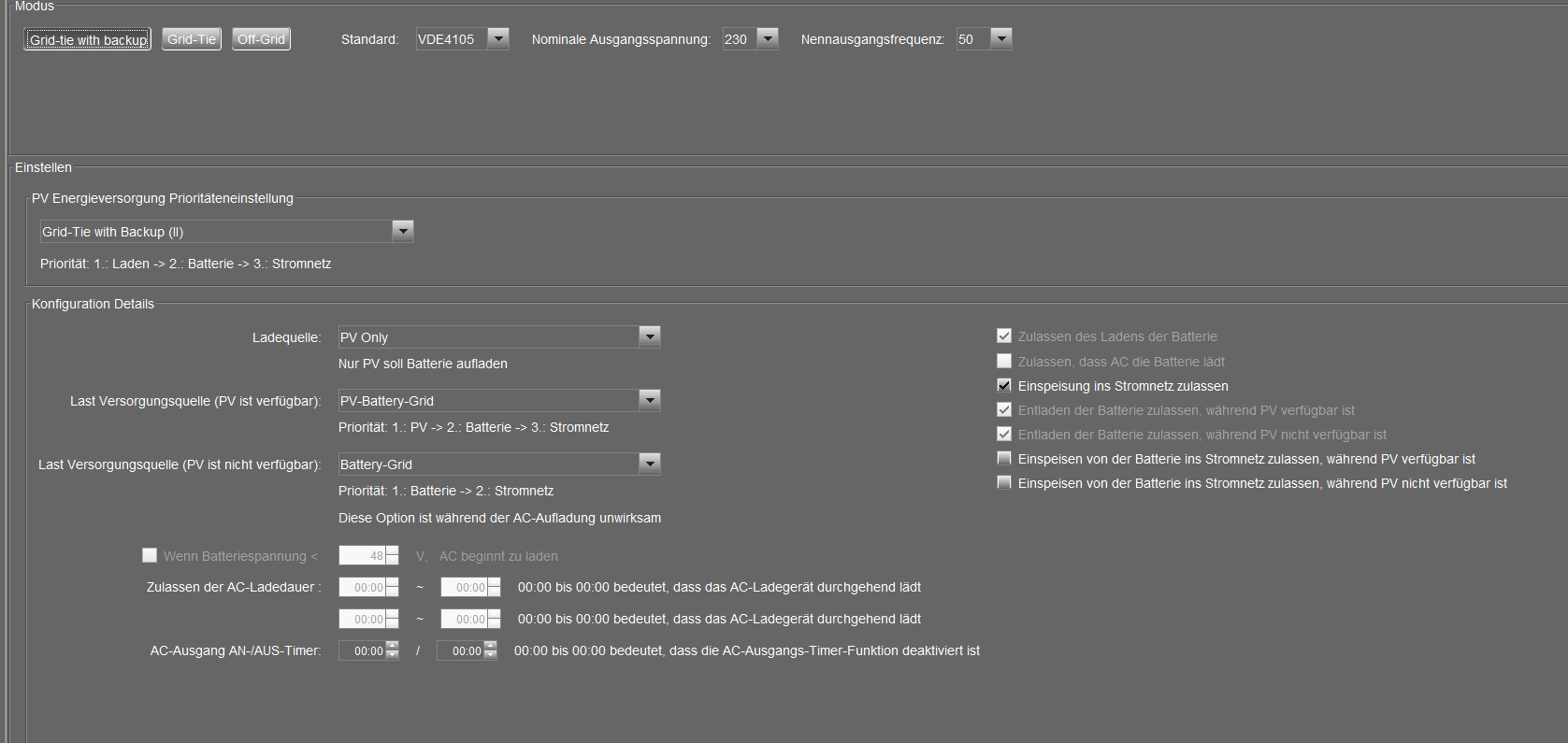

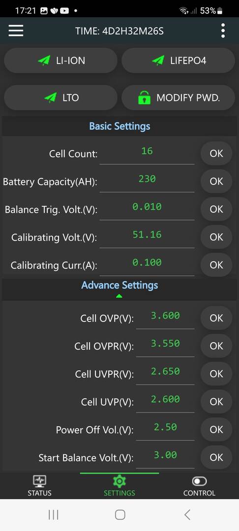

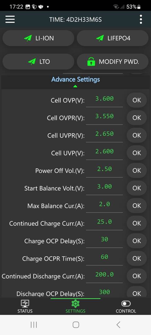

Settings in SolarPower 1.17SP5 (oder auch 1.16SP6):
Batterie-Spannungen kann man natürlich individuell anpassen.
Wenn jemand einen DIY Batterie anhängt, dann wird er die Werte ja auch im BMS entsprechend eingestellt haben.
Hier die Settings eines 16S 280Ah LiFePo4 Blocks mit JK-B2A20S20P BMS und zusätlichen 5A Balancer. Strom ist hier auf 150A (~7,5KW) im WR wie im BMS begrenzt.
@riogrande75
Hallo Rigrande75,

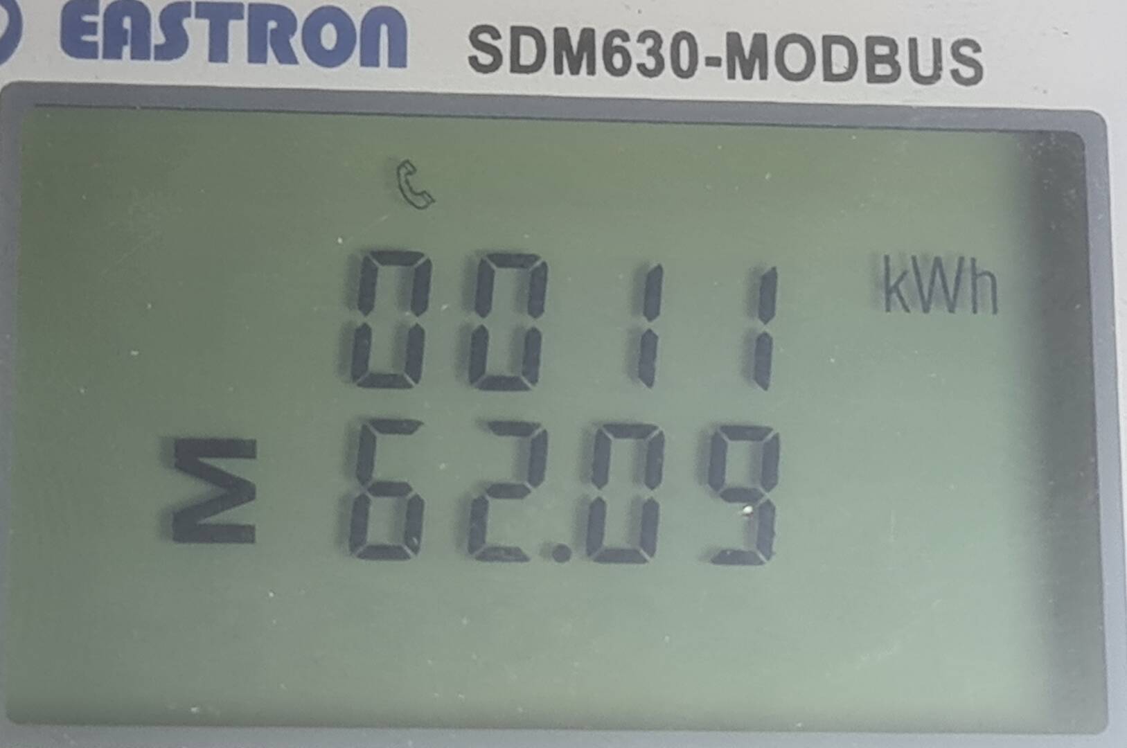

Vielen Dank für deine Schnelle Antwort. Im Wesentlichen habe ich das so auch eingestellt. Der Akku wird geladen, aber leider noch nicht entladen.

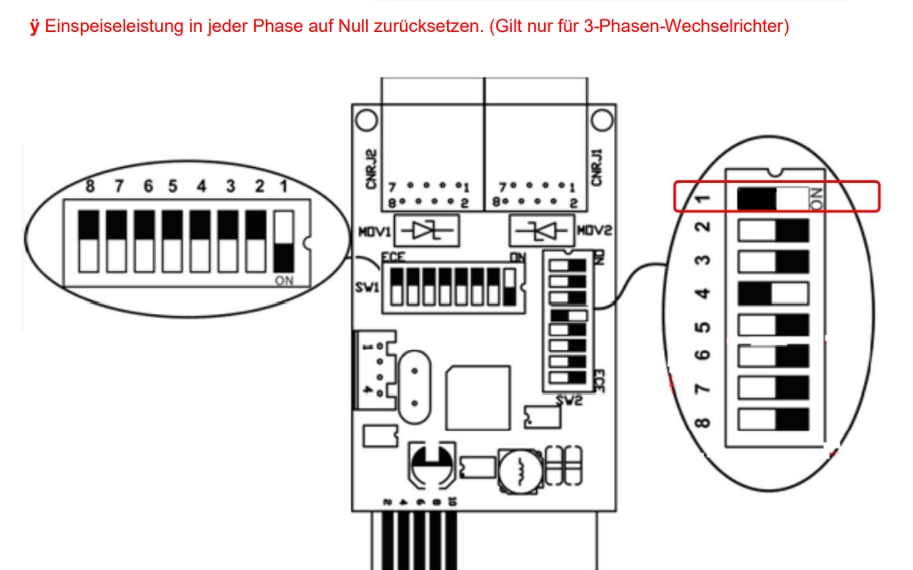

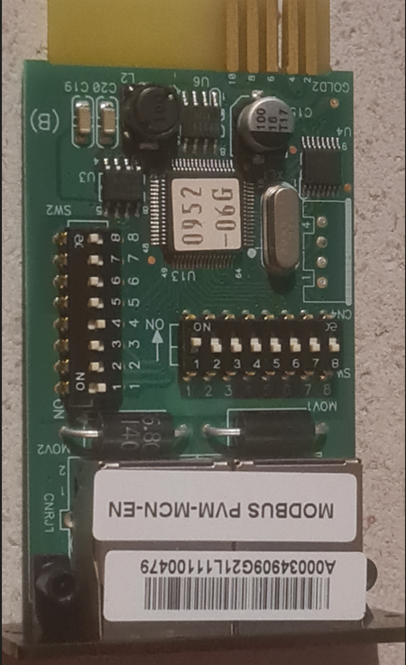

Die Einstellungen beim SMD630 sollten auch passen Aktuell habe ich : Addr 001 / Baud 19,2 / Parity none/ Stop 1
Bei der Modbus Karte ist die Adresse auf 1 eingestellt und beim anderen Dipswitch ist die Nummer 4 auf Off. ... Sollte soweit ich gesehen habe auch passen.
Leider kommt kein Telefonhörer am SMD630
Mein Kabel geht vom SMD630 in den 10kHybrid und dann über den 2 Stecker auf die Solaranzeige.de - Dort sehe ich aber die Daten des SMD630.
Ich habe den WR im Ende Oktober bekommen. Wie finde ich die FW Versionen des WR heraus?
Noch was: Wenn ich den WR auf Grid Tie with Backup II betreibe, dann bekomme ich den Fehler 16. Hast Du eine Idee warum?
Danke Michael

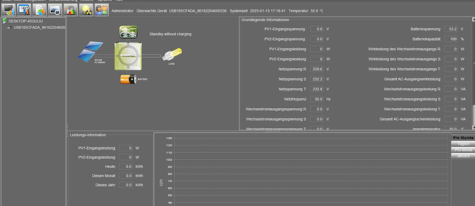

Hallo Michael,
Bist du dir sicher dass es "Fehler 16" ist oder "Warnung 16"? ( Steht "Error" im Display oder erscheint ein Warnsymbol?)
Ich würde auf eine Warnung tippen, dann wäre es Batterie Untespannung.
Gruß Scherheinz

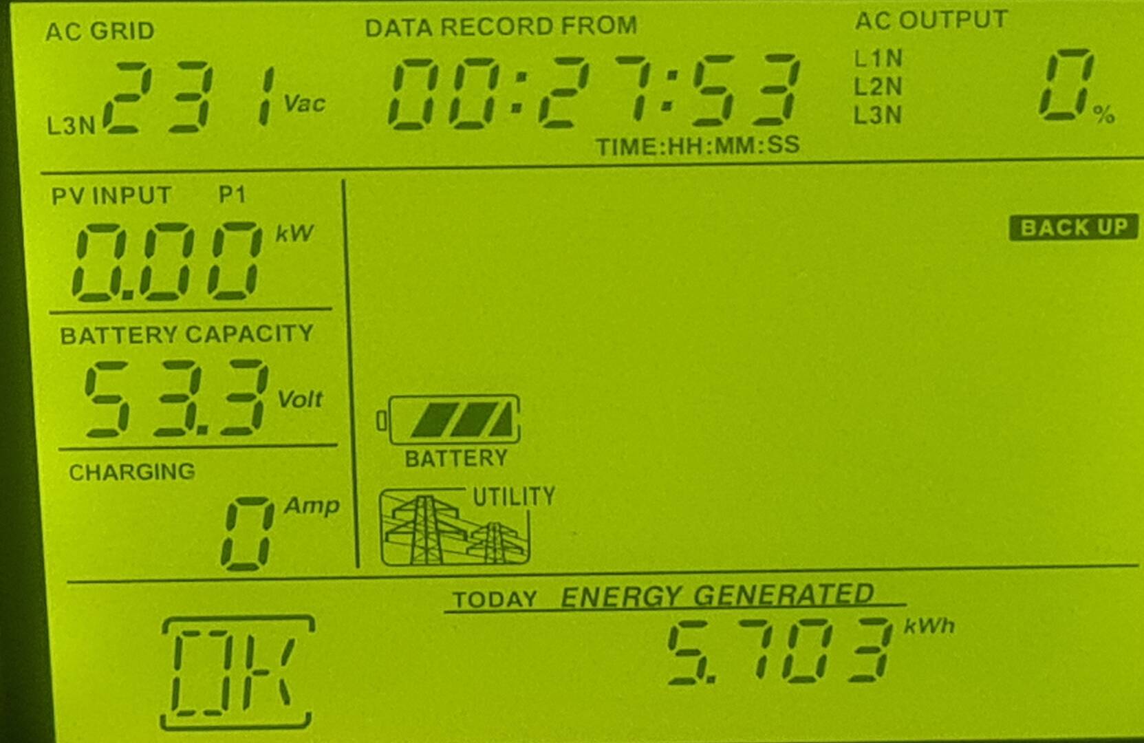

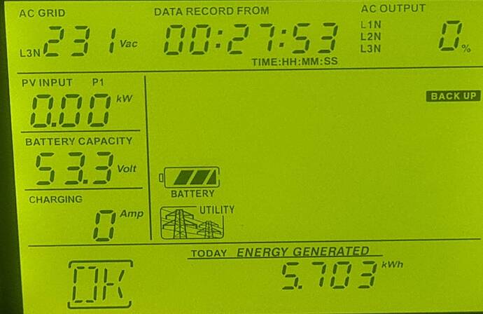

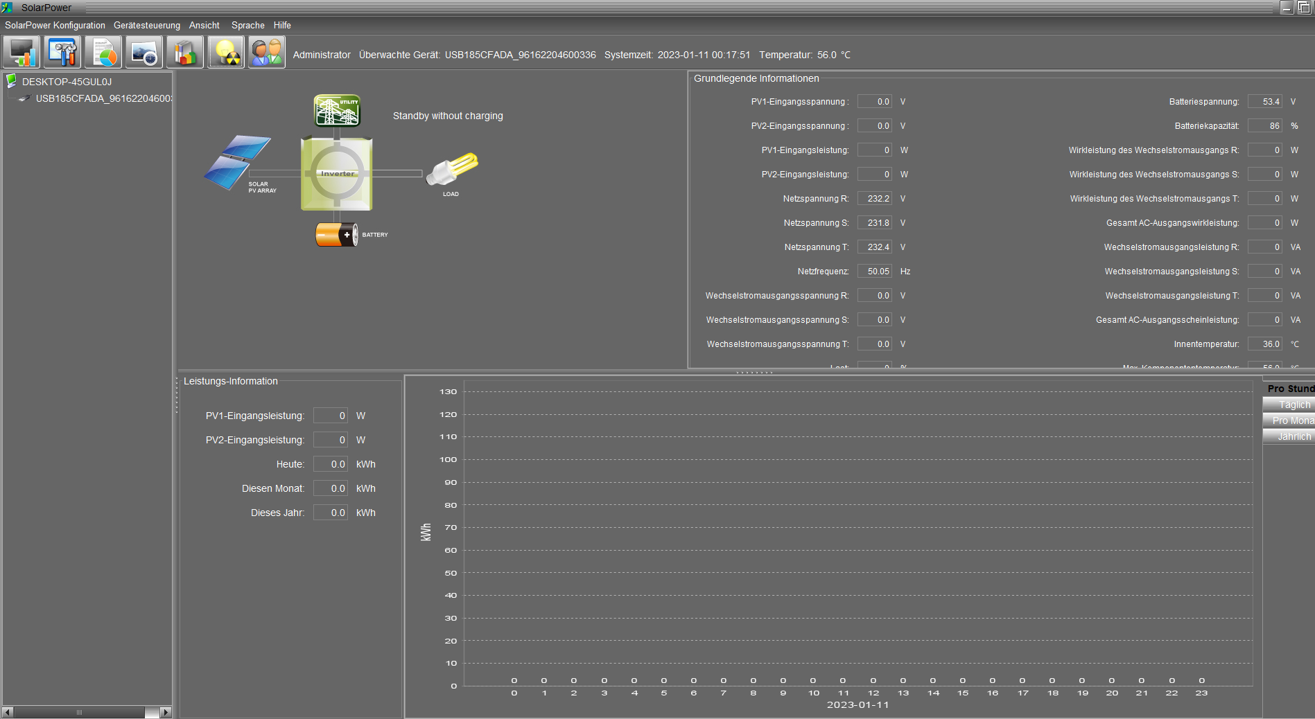

@scherheinz Hallo Du hast recht, es ist eine Warnung. Diese verstehe ich aber nicht, da der Akku 53,4 V hat.. Wird auch auf dem Display des MPI angezeigt
Hallöchen allen Zusammen,
Ich stehe genau vor dem gleich Problem wie DKXMM bis auf dass das der Wechselricht (MPI 10K) absoulut keinen Fehlermeldung hat aber keinen Strom von der Batterie an mein Hungerreichstes Haus abgeben will. ?
Meine Ausgangs Setting sind die gleichen wie bei dir DKXMM der einzige unterschied ist das ich das Hörer Sympol auf dem SMD630 habe.
Vielleicht findet einer doch noch einen Fehler der mir passiert ist.

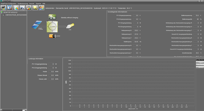

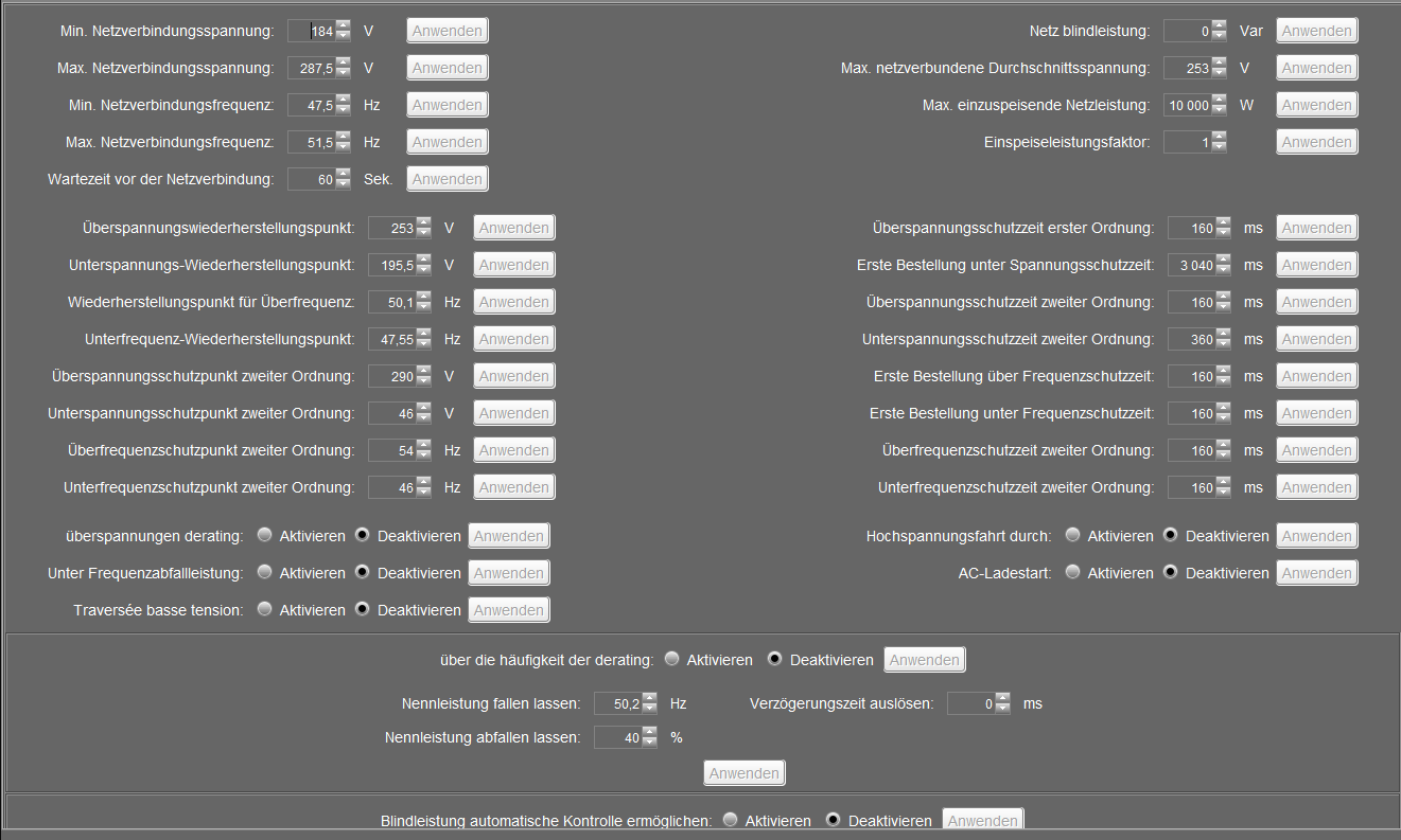

Datenanhang meiner SETTINGS (MPI 10k, BMS JK, SMD630)
LG Gerald
@DKXMM ich bin mir nicht sicher aber ich glaube dein Fehler warum du keinen Hörer auf deinen SDM630 hast ist das du die Dipswitch ist die Nummer 4 und NUMMER 1 auf Off setzen musst da du ja auf 3 Phasen bist .....

ich habe auf der ModBus Karte den Switch geändert. Leider immer noch kein Hörer zu sehen.

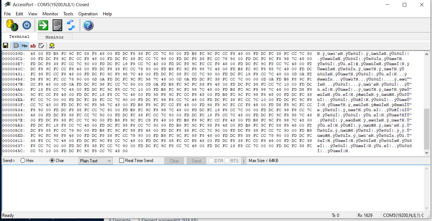

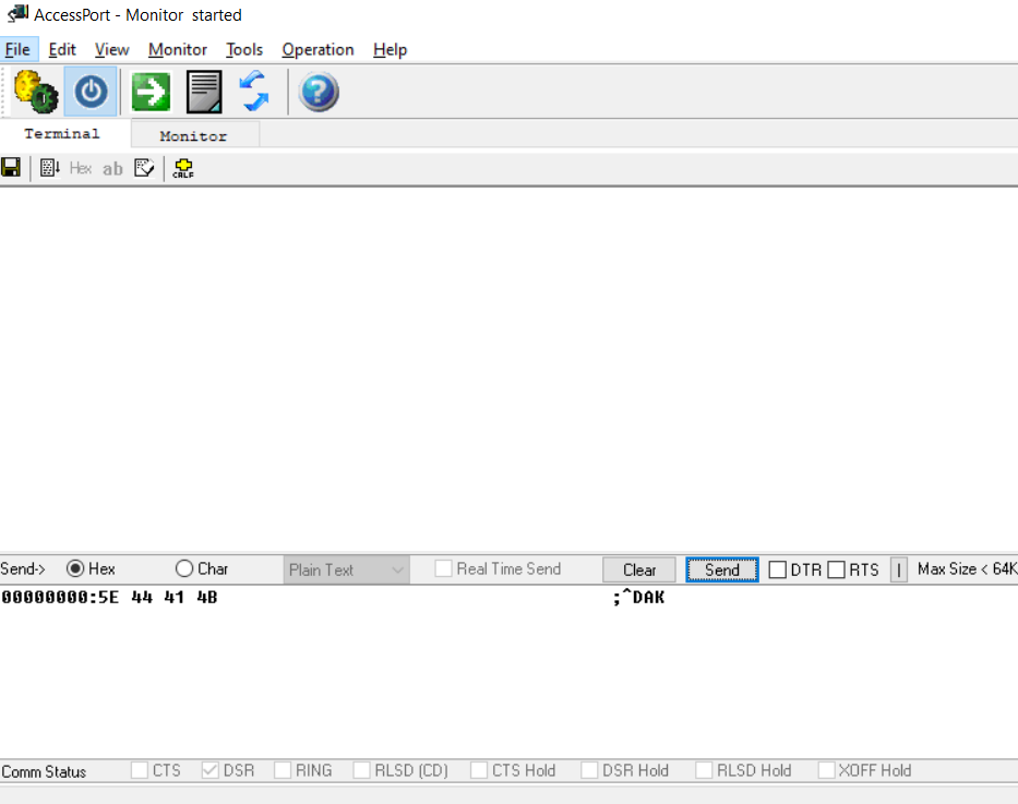

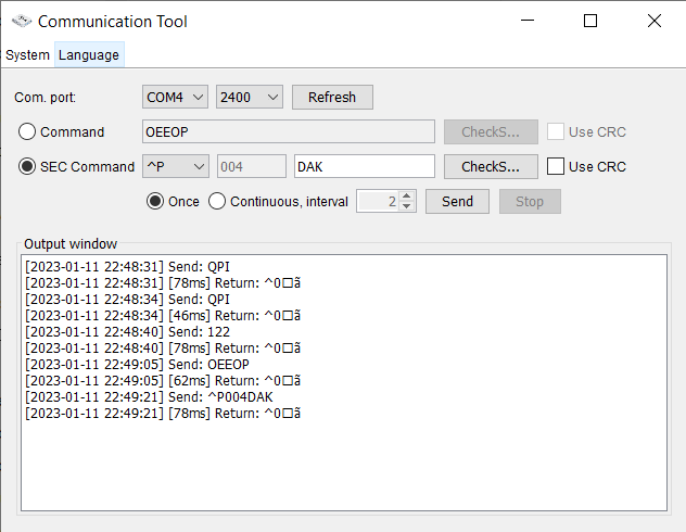

Mit dem Connection Tool, das man sich auf der HP von MPP herunterladen kann, bekomme ich folgende Antworten, die aber immer gleich aussehen
Mit dem Tool von @riogrande75 bekomme ich manchmal eine Antwort, diese entspricht aber nicht dem Ergebnis des Posts
manchmal kommt aber auch nichts zurück

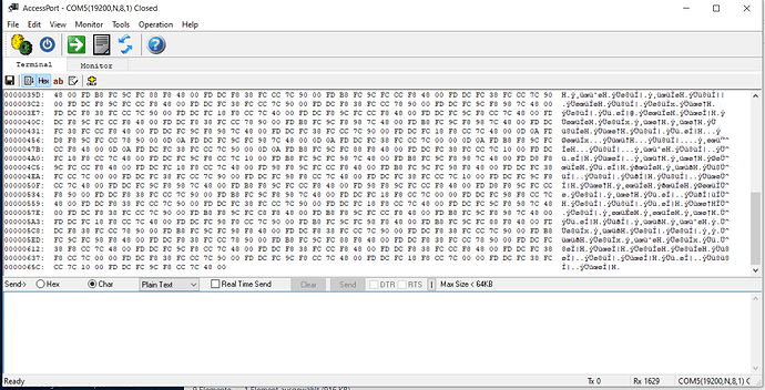

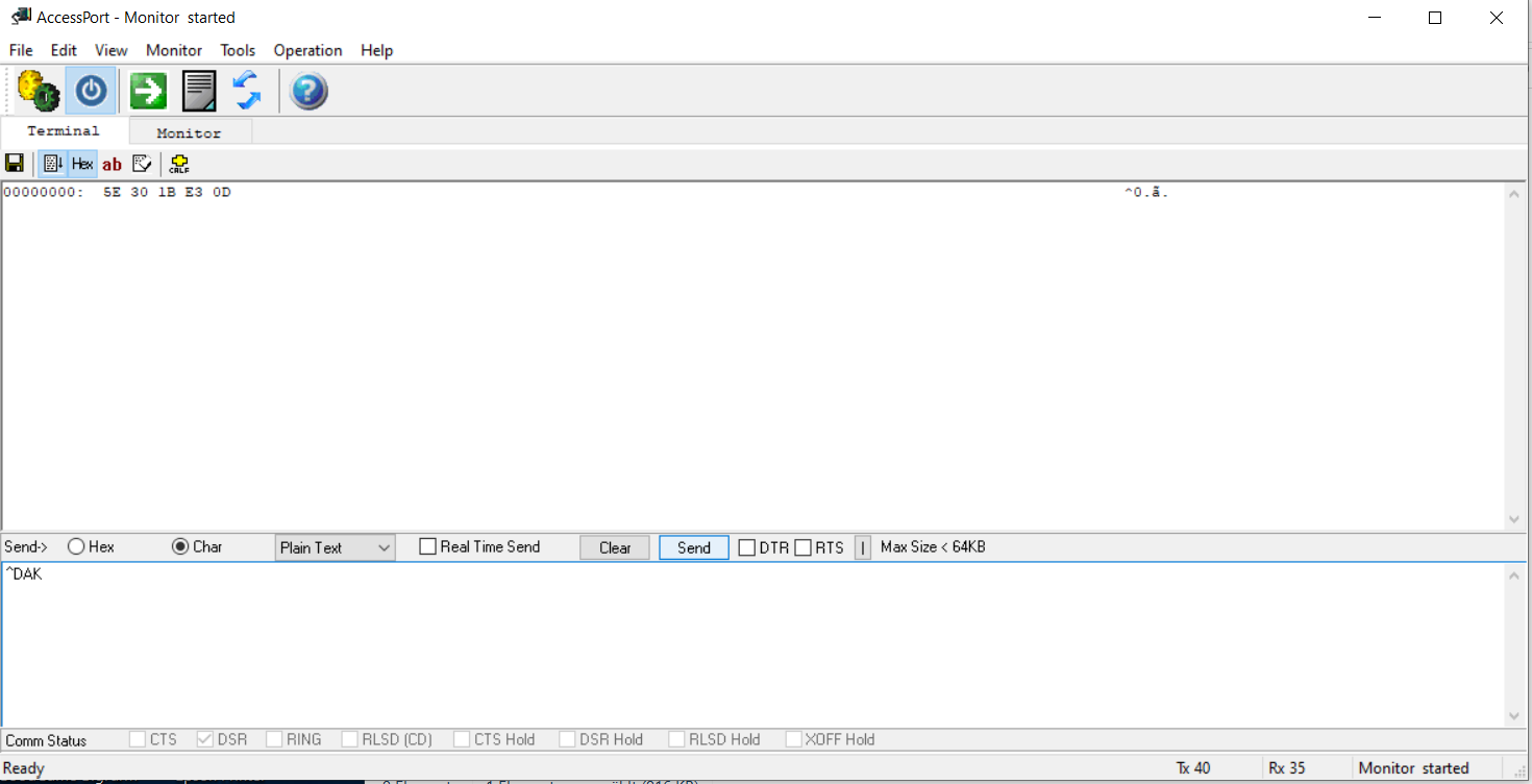

Ich habe dann auch noch am MODBUS Port mitgehört. Ohne, dass der SMD630 angeschlossen ist. Mit dem Ergebnis kann ich aber leider nichts anfangen

@suicide392 Mit dem Werksreset habe ich die Warnung 16 entfernt! Danke dafür.

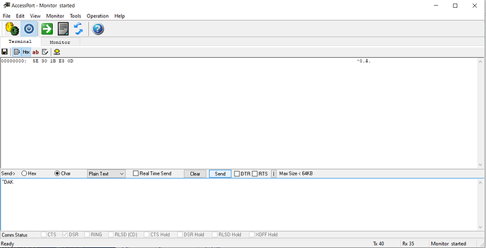

Bzgl. AccessPort: Du musst schon Kommandos schicken, die der 10K auch versteht (PI17). Du schickst im Bild Kommandos für die kleineren Infini's oder PIP/Axpert's mit Protokoll 16 (PI16).
In meinem von dir zitierten Post steht ja auch so eines (^P007EMINFO). Das QPI (Query Protocol Indicator) heißt beim 10k ^P003PI
Schau dir mein Infinipoll10k mal an, da sind auch viele Kommandos drinnen.
Bzgl. dem RS485 Trace (letztes Bild): Da sind m.M.n. die beiden Adern (A/B) vertauscht.
Im Single-Mode (nur 1 WR) und mit SDM630 ID1 müsstest du von der Modbus-Karte zyklisch 01 04 00 34 00 02 30 05 bekommen.

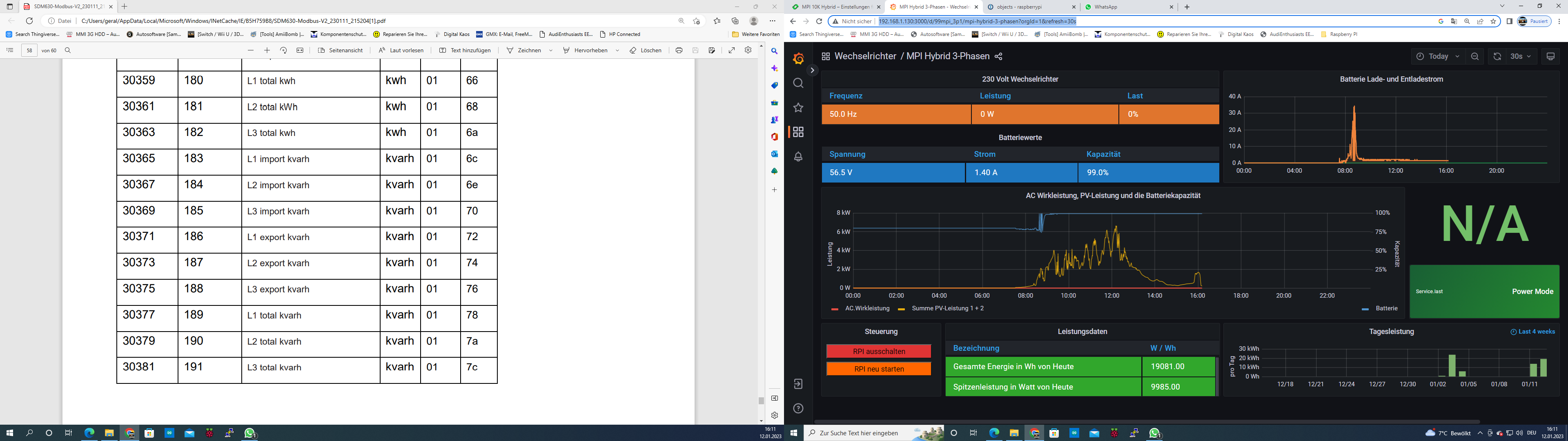

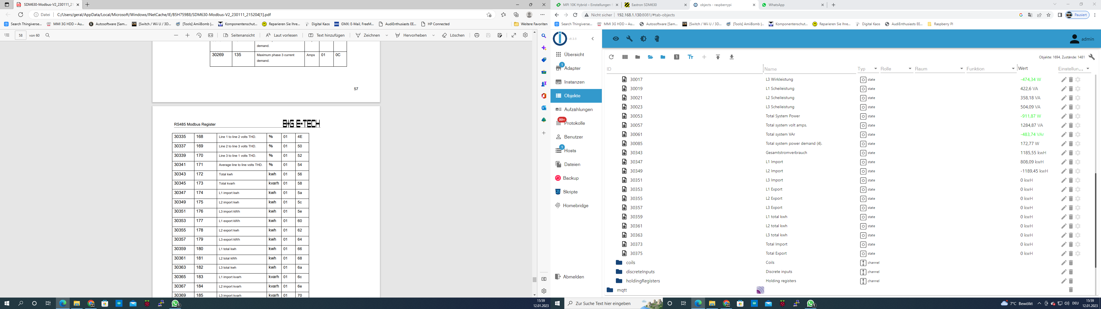

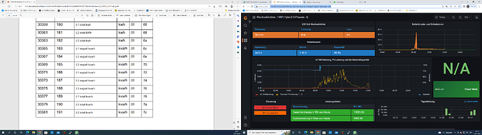

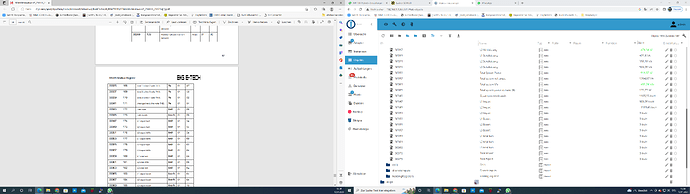

Ich habe es geschaft das ich die Daten von SDM630 per IOBrocker (Modbus Adapter) auslesen kann! Nur weiß ich absolut nicht welche Adressen der MPI 10k abfragt und somit weiß ich wieder nicht ob die Werte was er braucht auch stimmen. Ich habe rausgefunden das der mein "EASTRON SDM630" sich unterscheidet von "EASTRON SDM630 V2"
z.B.
30347 174 L1 import kwh kwh 01 5a
30349 175 L2 import kwh kwh 01 5c
diese Wert können Laut siehe Bild nicht stimmen.
Leider findet man im Netz nur von V2 ein Adressen Register und nicht den ich eingentlich besitze.

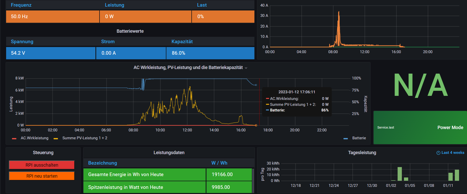

Hier habe ich noch das Grafana Dashboard von WR da wo man voll gut sieht das er die Batterie ladet und kurz entladen versucht aber sofort wieder abbricht und in der Nacht wo die PV´s weg sind einfach nicht machen will....
LG Gerald

Ich bin jetzt ca. 30min vor dem WR gestanden und hab ein Video gedreht wo es ganz gut zu sehen ist das er ganz kurz in das Netz einspeisen will (ca. 0,5 Sec), das kann man auch beim BMS sehen (BILD). Ich sehe das so das er es probiert den Storm von der Batterier ins Haus abzugeben aber irgend ein Parameter sorgt dafür das er es abschalten soll. Leider kann ich das Video hier nicht posten ;(
Nächste Frage: ist das bei euch auch so, wenn die PV kurz vor Schluss ist geht die Batterie Spannung von 99% auf 86% zurück innerhalb von 30min obwohl er laut BMS nur ganz kurz Strom aus der Batterie zu holen versucht. (siehe Grafana)
LG Gerald

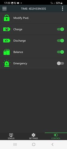

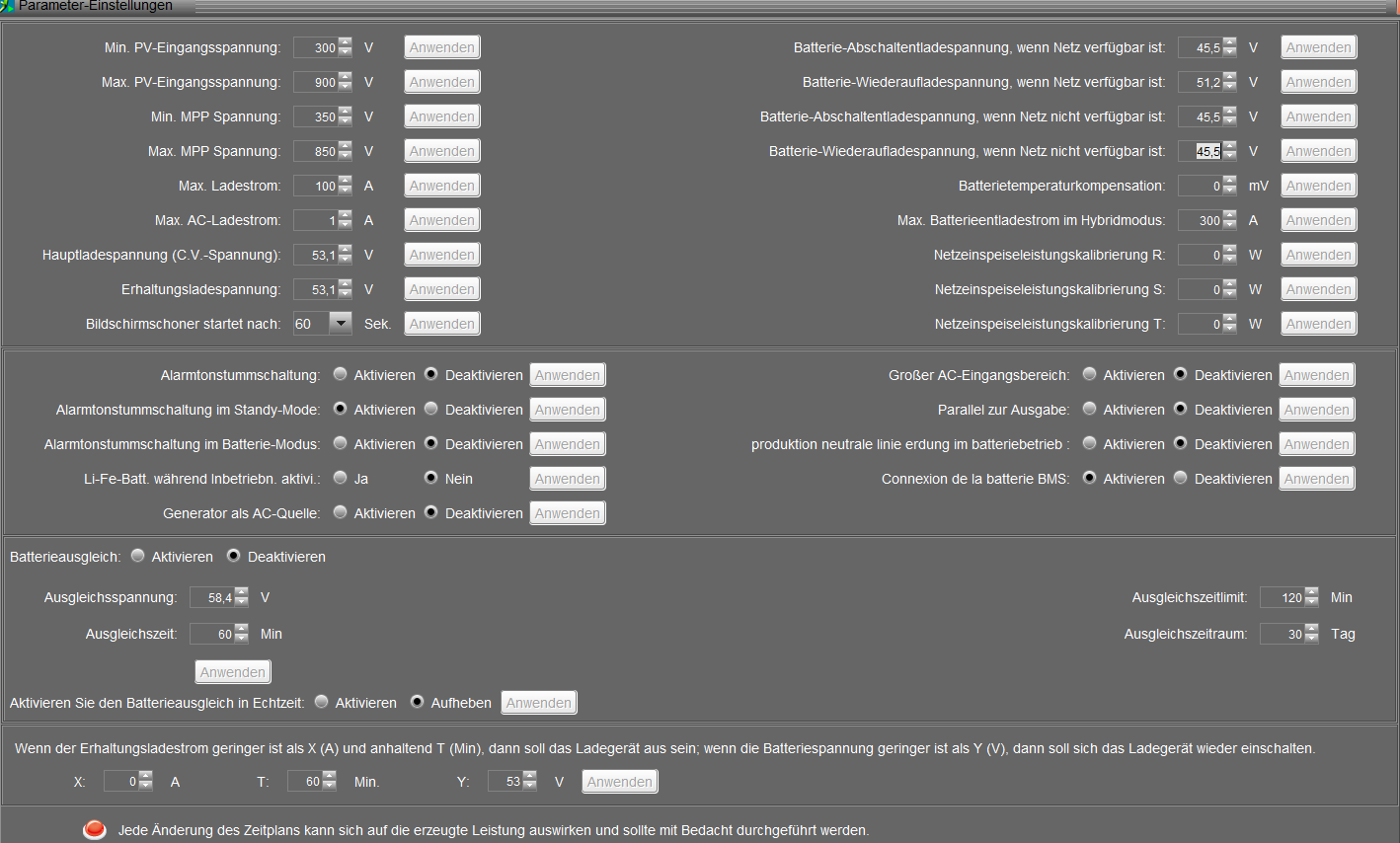

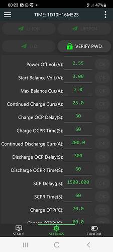

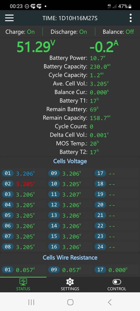

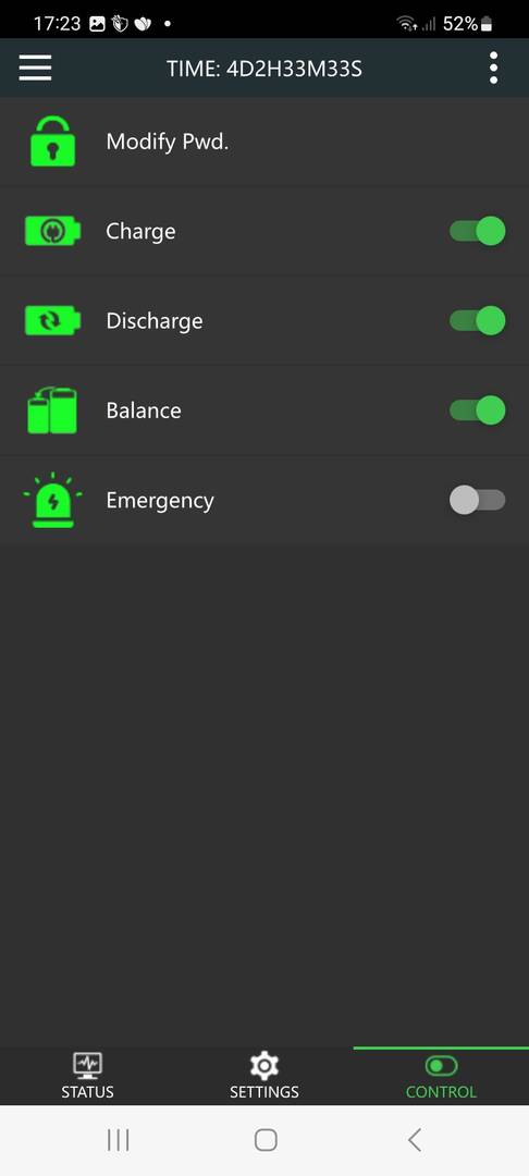

So jetzt habe ich alles nocheinmal Resetet --> alles neu eingestellt --> Stecker von MPI 10k Modbus Card Slot 2 empfernt --> MPI 10k Usb Verbindung besteht direkt zum PC

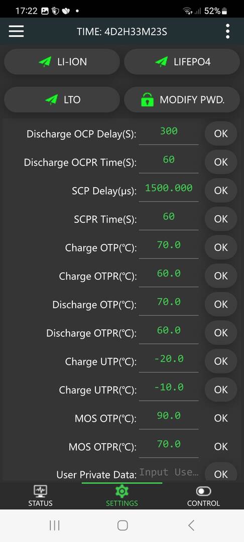

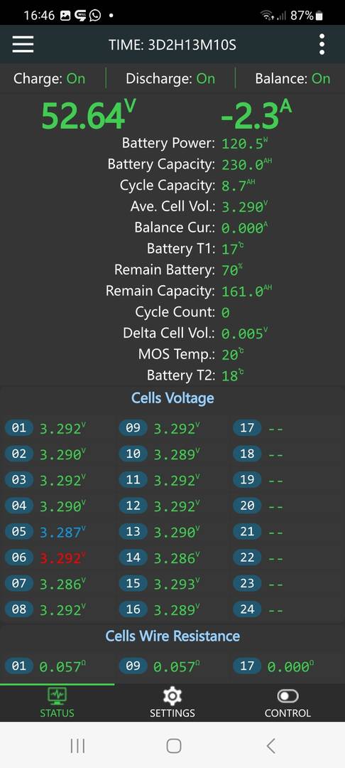

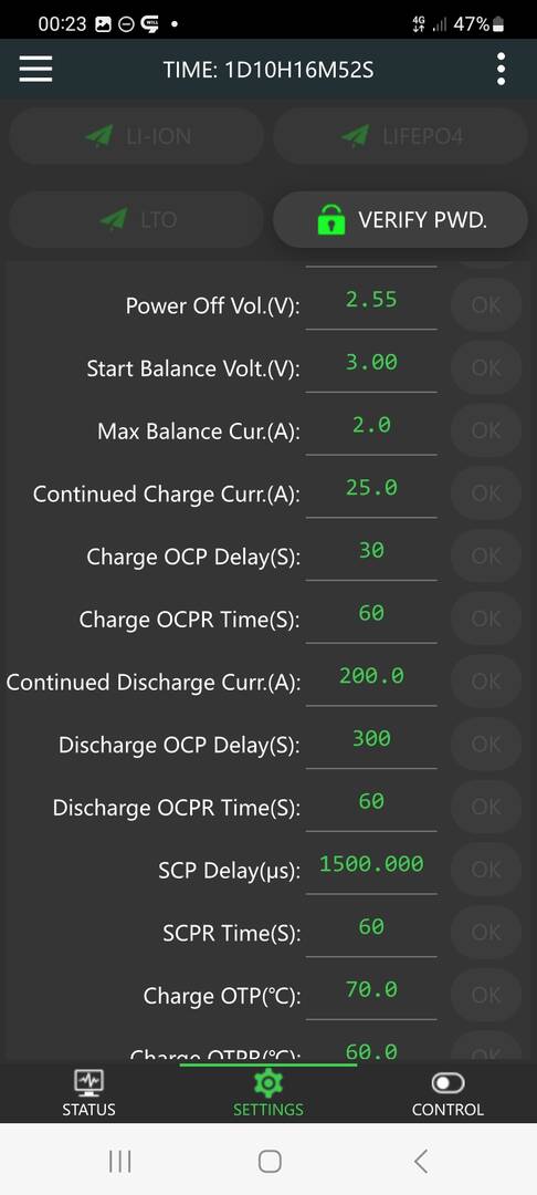

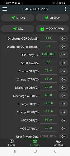

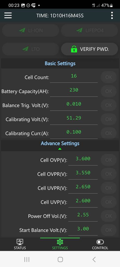

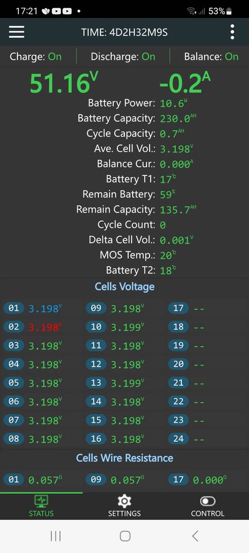

Hier mein JK BMS Settings
Modbus Card einstellung
MPI 10K Settings

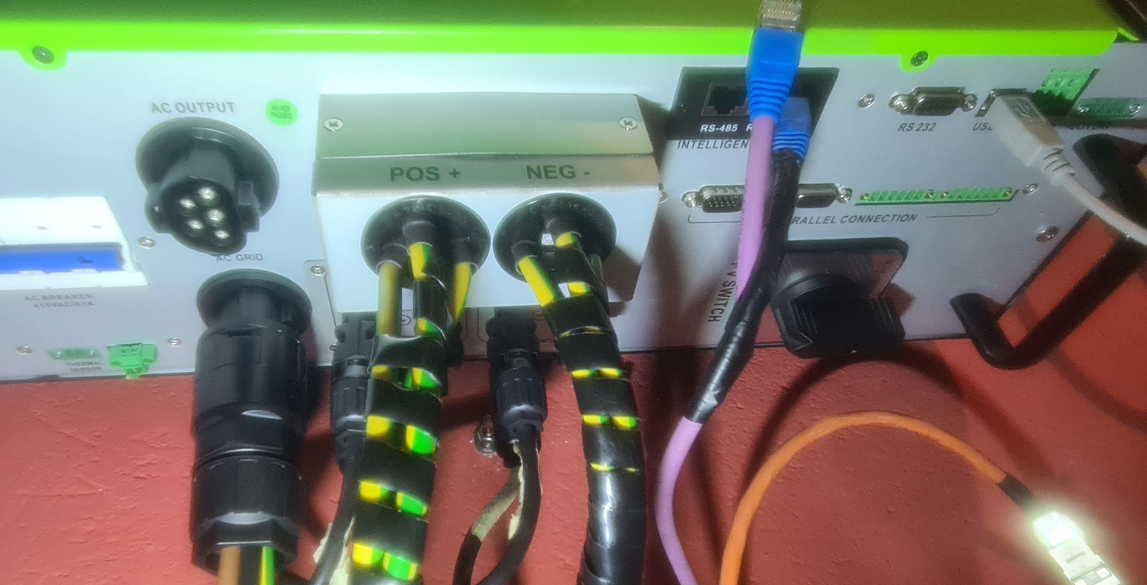

Verkabelung von MPI 10K (Bitte nicht schimpfen wegen der Batteriekabeln :slight_smile:
Mpi 10K will einfach ncihts von meiner Batterie nehmen ? ? ? ?
Ich verstehe echt nicht wo das Problem liegen soll
