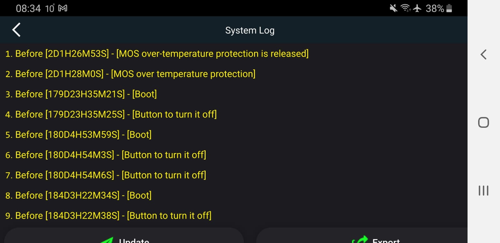

hatte von euch schon mal jemand bei einem JK BMS einen MOS over temperature protection Alarm? Kam bei mir heute heute aus dem Nichts. Das Ganze hat 10 Minuten gedauert. Ich habe ein B2A24S20P BMS. Bisher keine Probleme. Ladung ist auf auf 20A begrenzt. Die Mosfet Tempratur habe ich auf 60°C max eingestellt. Was seit 1,5 Jahren auch stabil läuft. Jemand sowas schon mal gehabt?

Hast Du mal im Ereignisprotokoll etc. etwas geschaut? Im BMS der Bootcounter wäre auch etwas. Ich habe die Tage festegestellt, dass bei einem Reboot des BMS auch ein Fehler geworfen wurde im Victron "Low Battery", der aber bedingt durch den Reboot kommt und nichts mit einer "Low Battery" zu tun hat....
Hier das Logfile:
Bootcount finde ich leider nicht.
