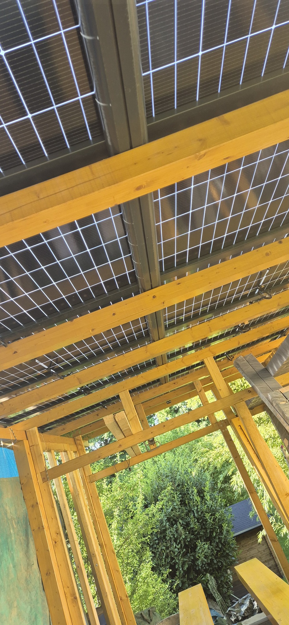

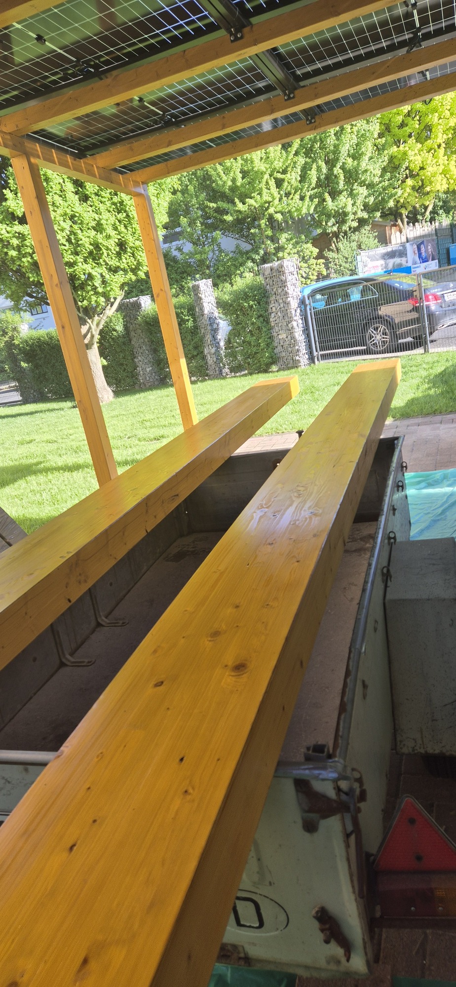

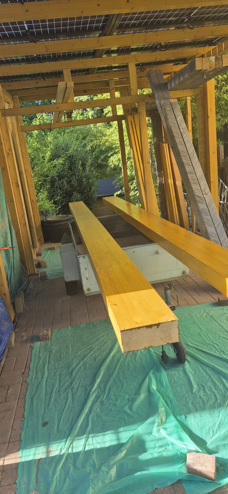

Ich baue gerade an unserer Terrassenüberdachung, ich wollte eigentlich auch die Vertex für Terrasse nutzen, aber bei uns ist von der Terrasse nur eine Tür und meine Regierung wollte mehr Licht. Also setzten wir hier jetzt komplette Glas Glas Module ein.
Aber ich denke das es auch reichen würde. :wink:
Ich habe heute mal ein paar Foots gemacht - ich denke so kannst du dir ein besseres Bild machen.
Gruß Volker
Sieht ja Mega aus! Was kosten so alu Schienen? Lg
Hallo und einen schönen guten Morgen Janosch,
das System ist leider nicht ganz billig, aber dafür ist es super stabil und wirklich einfach zu montieren. Man benötigt halt nur die reine Unterkonstruktion und es ist wirklich zu 100% Wasserdicht. Ich hatte nicht einmal ein Problem, dass Wasser durchgekommen wäre.
Wir haben Schienen für den Carport (16 Module) und noch für eine Überdachung für den Eingang (zwei Module) gekauft. Das hat gesamt ca. 1.600 gekostet.
Ich musste nur noch ein paar Schrauben um die Halter an die Balken zu Schrauben dazukaufen - ansonsten war alles dabei.
Ich habe das mal gegengerechnet und einen Preisunterschied von ca. 400€ zu einer Bastellösung gehabt, die einfach nicht eine Dauerlösung darstellt, weil du doch immer irgendwo eine Schwachstelle in der Wasserführung hast.
Deshalb sind wir bei diesem Profil gelandet. :slight_smile:
Hoffe das hilft
Gruß Volker

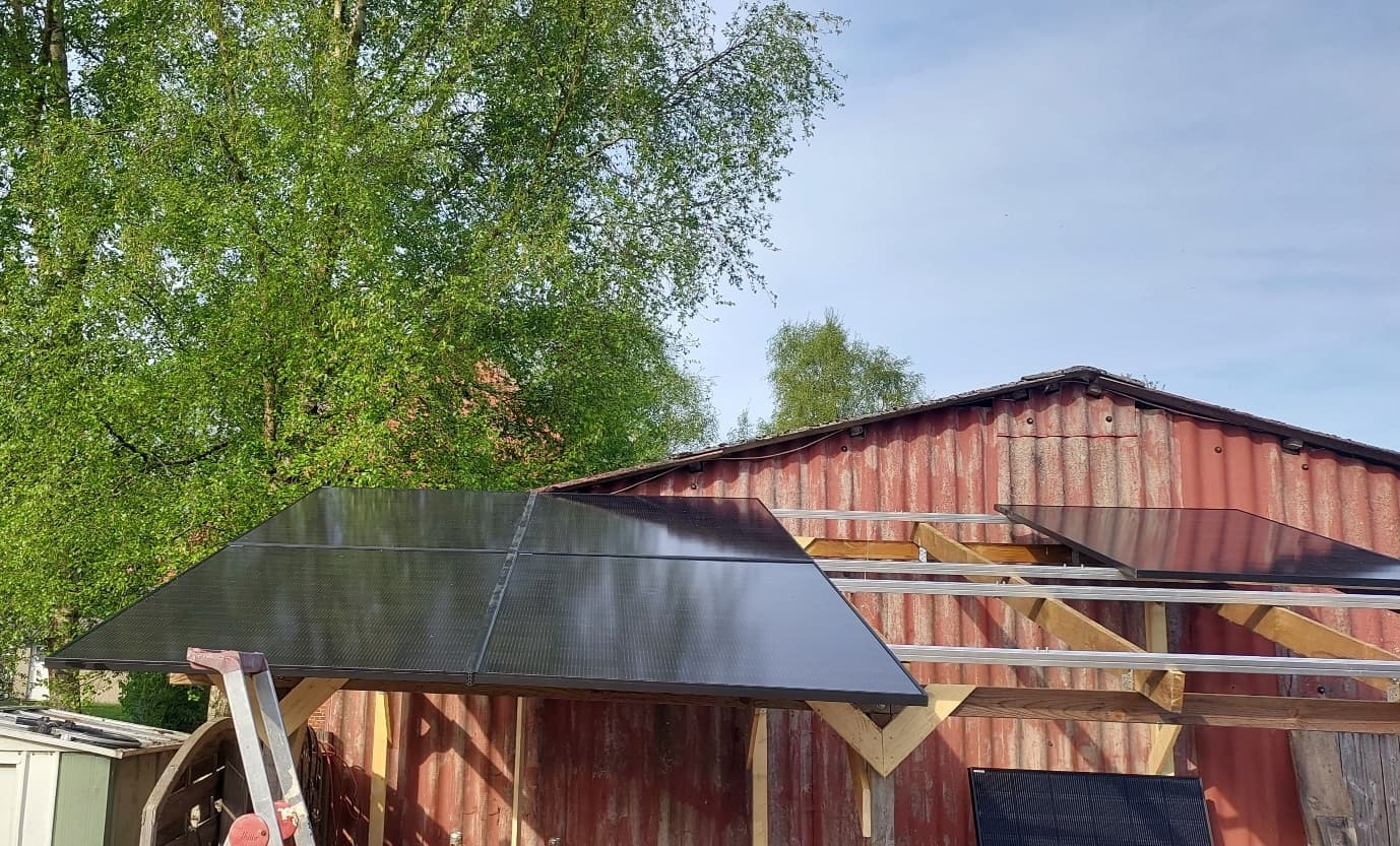

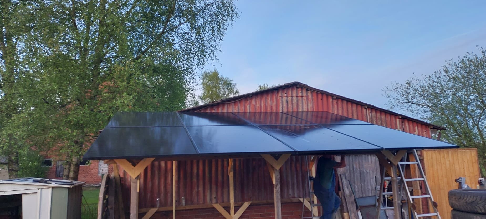

Hi, interessantes System, wie schaut es jetzt bei dem ganzen Staub aus, bleibt da viel Dreck auf den Modulen liegen?
Ich bin gerade im Büro, also kann ich kein aktuelles Bild reinhängen, aber ich habe an jedes der Module noch drei dieser Wasserführungsklammern eingebaut, welche dann in die Rinnen entwässern.
Also nein - die sind nicht besonders dreckig und laufen sauber ab und wir haben NUR 4° Neigung im Dach.
Gruß Volker
