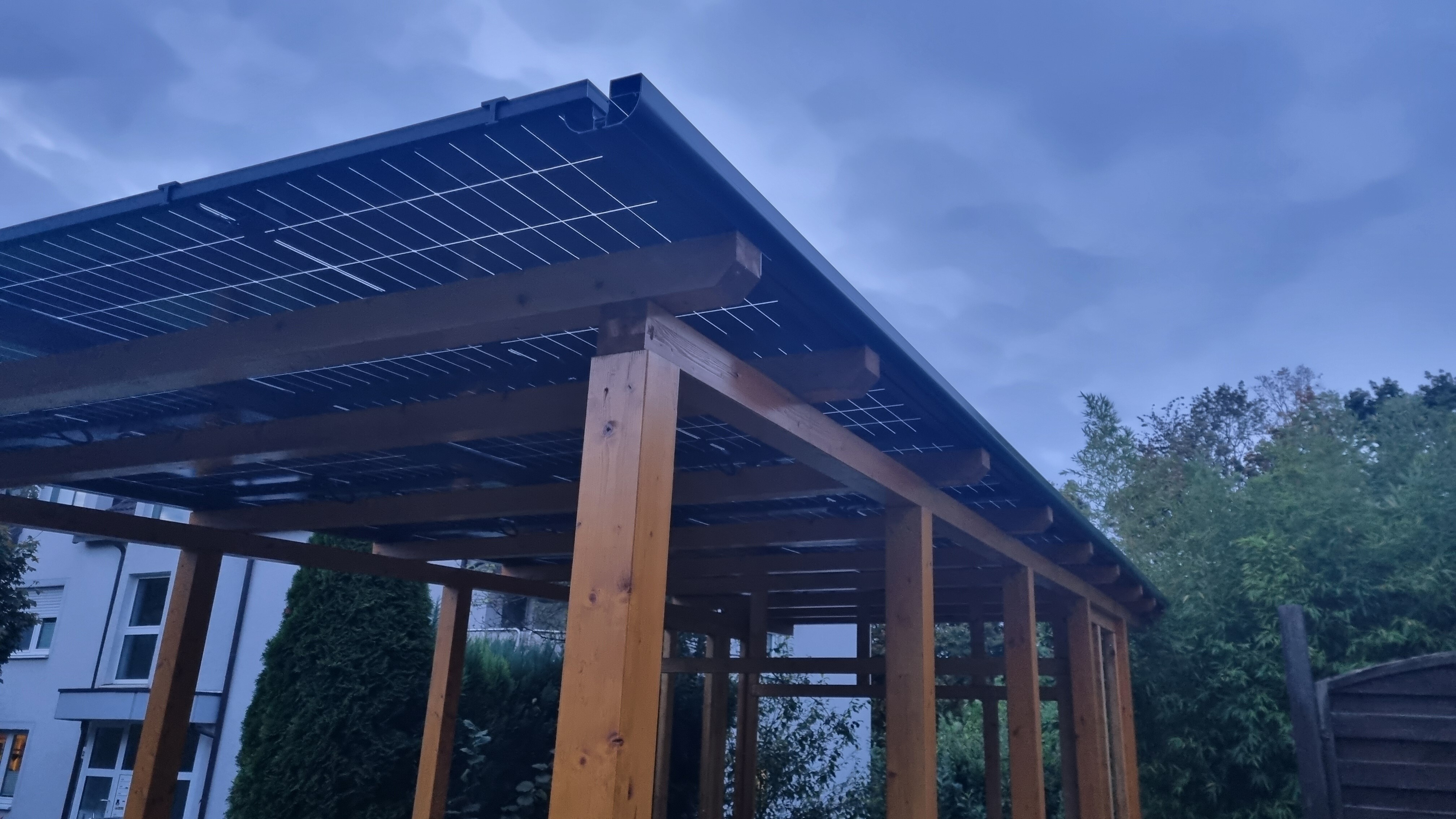

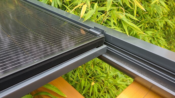

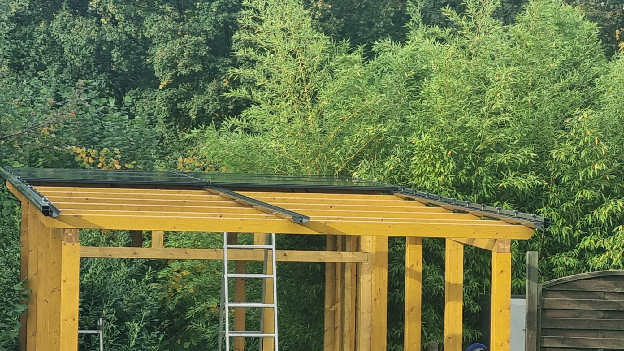

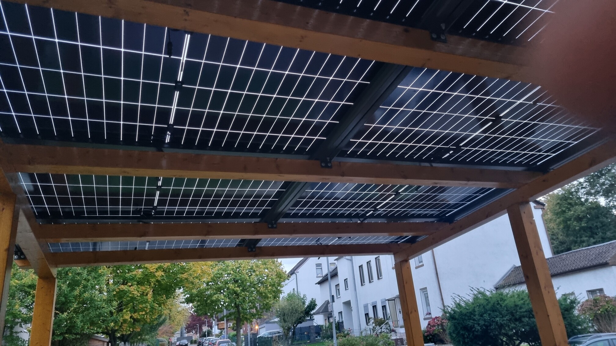

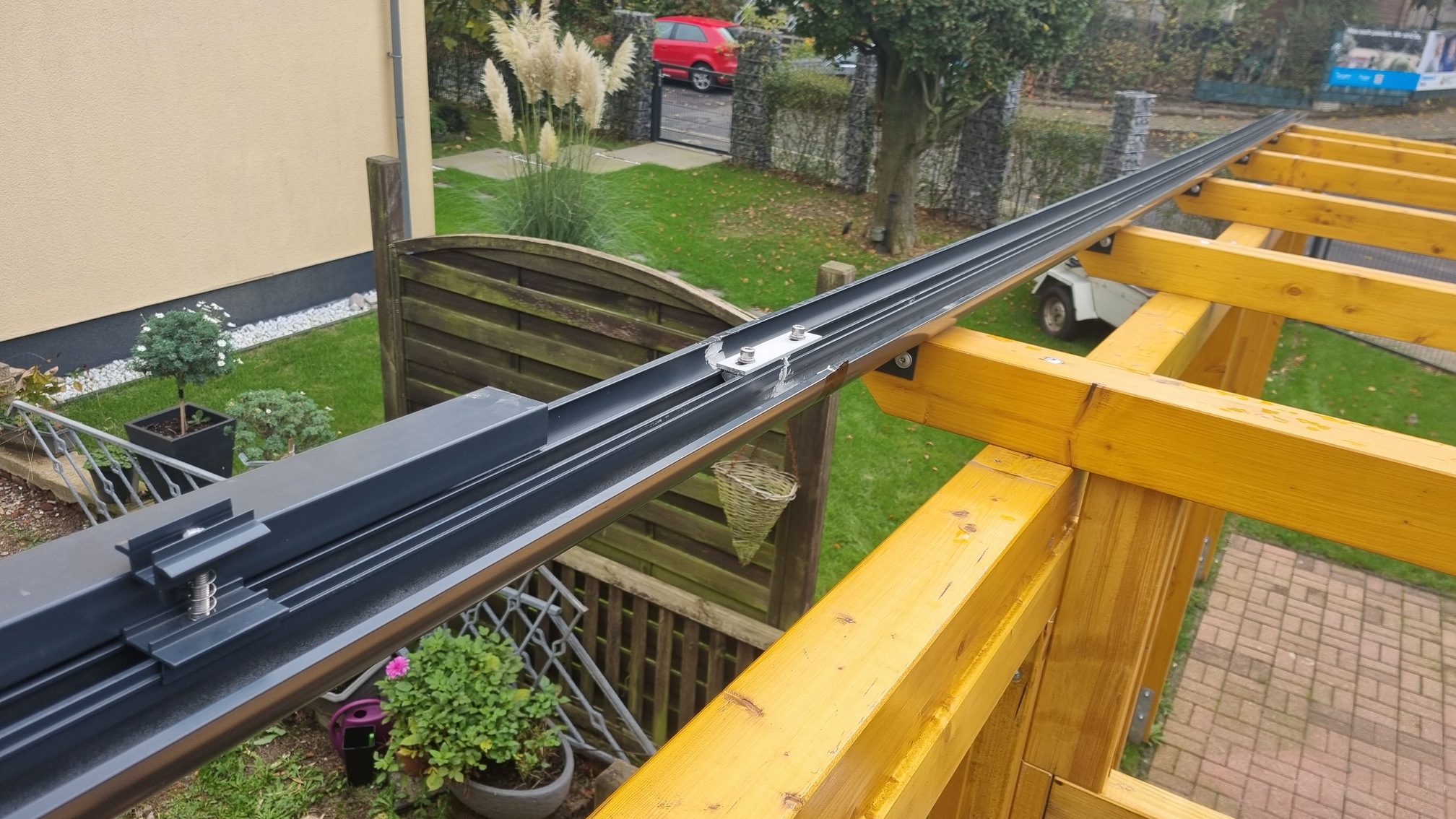

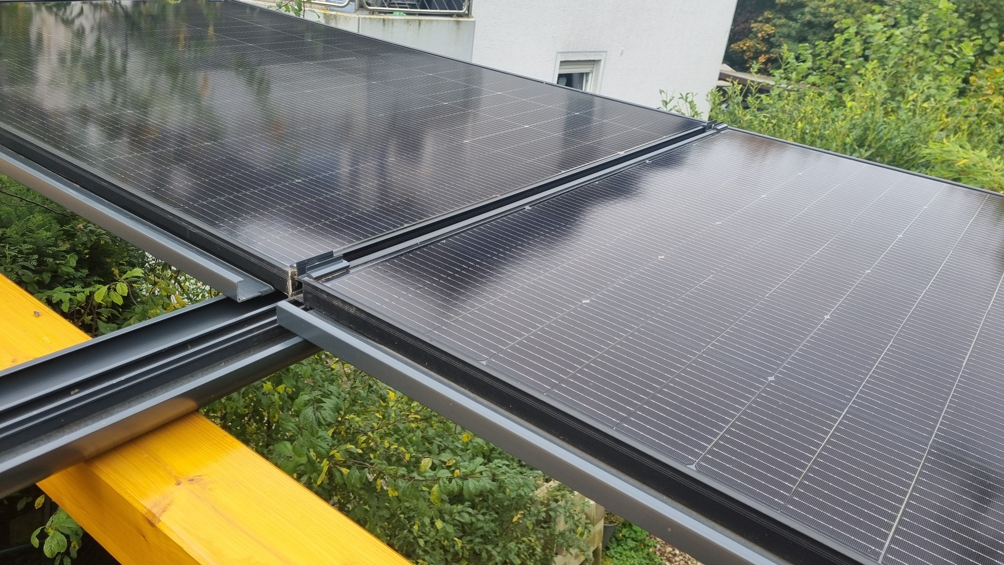

Unsere Dachkonstruktion ist soweit fertig und wir haben uns dann doch für ein "fertiges" System entschieden. Leider habe ich das Profil welches ich oben gesucht habe nicht finden können, aber Solarcarport hat hier ein wirklich top System. Herr Schmidt hat sich wirklich jede Mühe gegeben uns zu unterstützen. Unsere Panels sind jetzt auch schon durch den ein oder anderen wirklich heftigen Sturm gegangen und es hat sich gar nix getan!
Ich versuche noch mal ein parr Bilder mit anzuhängen. Wenn Fragen sind immer raus damit :slight_smile:
