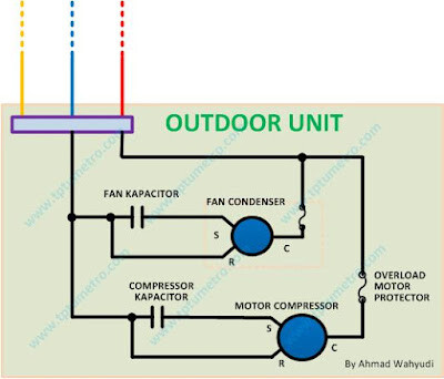

kann mir jemand sagen, ob ich einen Kompressor aus einer günstigen monoblock Klimaanlage regeln kann? Bisher kenne ich den Motor und Kompressor Typ zwar nicht, aber vielleicht hat es ja schonmal jemand gemacht.

In der Regel wird bei solchen Kompressoren eine Steinmetzschaltung verwendet.
Wenn die Spannung am Kondensator ca. 230V beträgt ist der Motor auch für einen gewöhnlichen Frequenzumrichter mit einphasigem Eingang geeignet.
Dann kann man den Kondensator entfernen und einen Frequenzumrichter anschließen.

Übliche Kompressoren sind Kondensatormotoren. Das hat eher nichts mit Steinmetzschaltung zu tun.

Der Kondensator muss auf jeden Falls ab damit der Frequenzumrichter nicht zerstört wird.
Eigentlich sind einphasige Motoren Drehstrommotoren bei denen die fehlende dritte Phase (L und N zählen hierbei als zwei Phasen) durch einen Kondensator erzeugt wird.
Für eine 230V Klimaanlage braucht man einen Frequenzumrichter mit 230V Eingangsspannung. Der macht dann Drehstrom am Ausgang.
Kondensatormotoren sind Asyncron-Drehstrommotoren bei denen die Wicklungen nicht unbedingt für Drehstrom geeignet sind. Zum Beispiel können zwei Wicklung statt 3 verwendet werden. oder der Phasenwinkel der 3. Phase kann nicht 120° betragen. Ein Asynchronmotor mit einer hässlichen Wicklung ist immer noch ein Asynchronmotor.
Einige Hersteller verwenden aber einfach für US-Drehstrommotoren und einphasige EU-Motoren die gleichen Motoren nur einmal mit Kondensator und das andere mal ohne.
Ist halt die Frage wie gut ein Motor noch läuft der für 90 Grad ausgelegt ist wenn er mit 120 Grad angesteuert wird. Die Zwei Wicklung Motore haben die Hilfswicklung meist deutlich hochohmiger (x2) ausgeführt.

Kondendsatormotoren haben zwei Wicklungen die im 90° Winkel zueinander angeordnet sind.
