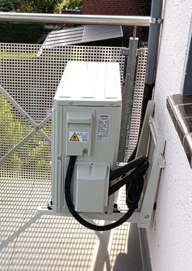

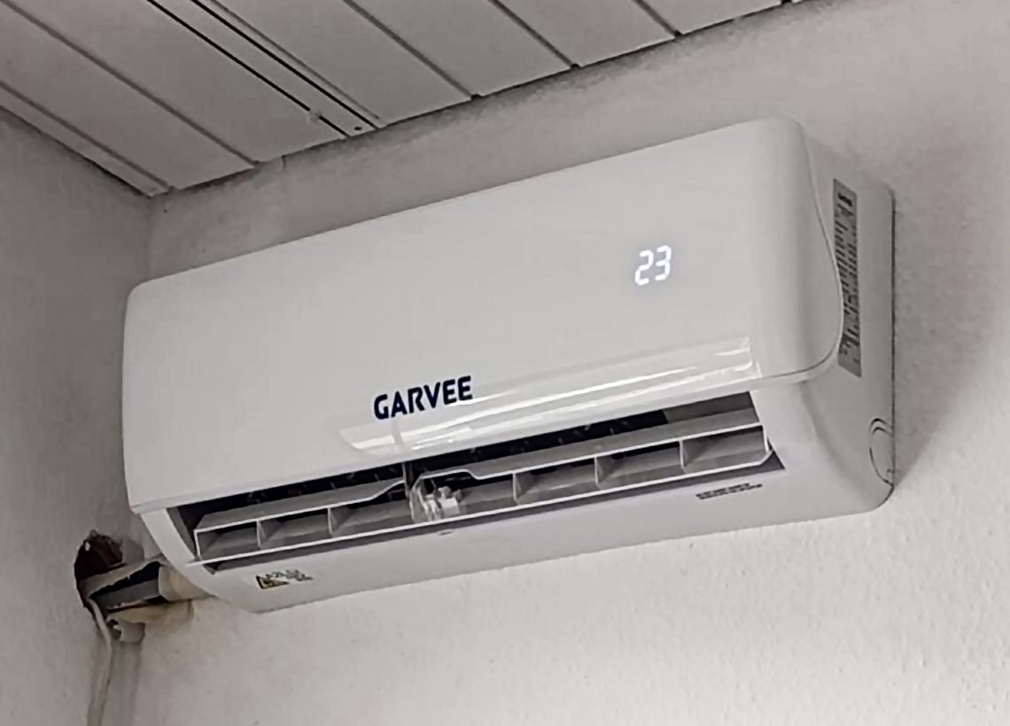

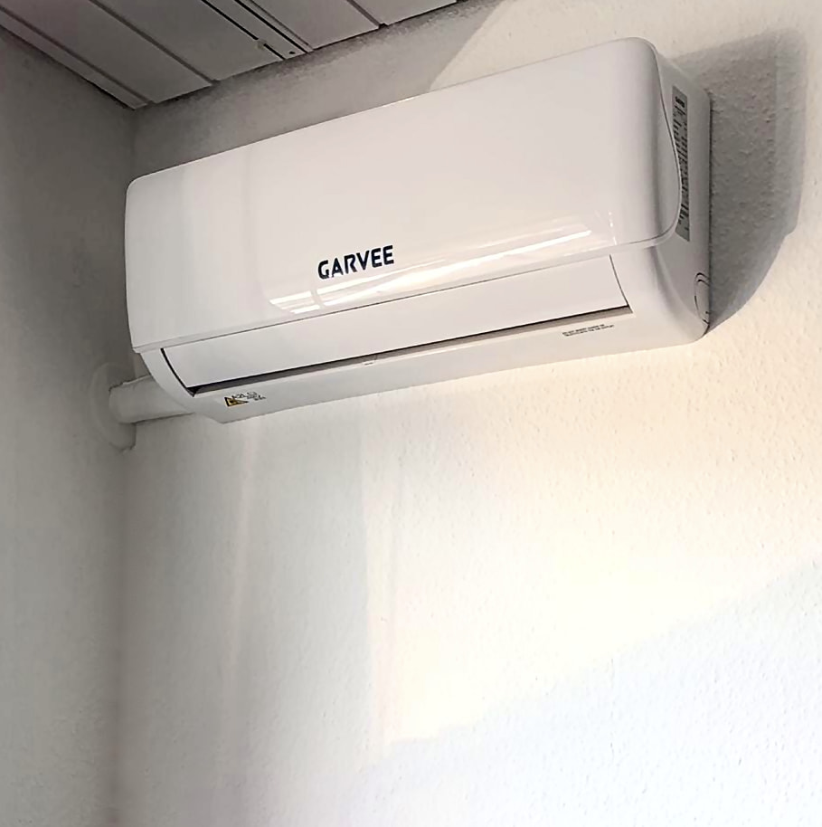

Split-Klima Eigenbau – Kurzbericht
Material & Kosten:
  • Klimagerät: Garvee 12000 BTU für 449 € inkl. Versand (in DE ausverkauft, via Amazon aus Spanien bestellt)
  • Zubehör: Wandkonsole (24,90 €), Vakuumpumpe (19,95 €)
  • Werkzeug: 68-mm-Bohrkrone war bereits vorhanden
Umsetzung
  1. Mauerdurchbruch:
  • Größter Aufwand: Mit langem Bohrer vorgebohrt und schrittweise von beiden Seiten (außen & innen) mit der 68-mm-Krone durchgearbeitet.
  1. Montage & Verrohrung:
  • Innen- und Außengerät befestigt und verkabelt.
  • Die bereits gebördelte Kupferleitungen begradigt, fest verschraubt und zusammen mit Kabel und Kondensatschlauch gebündelt durch die Wand geführt.

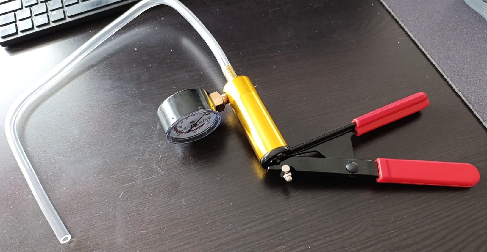

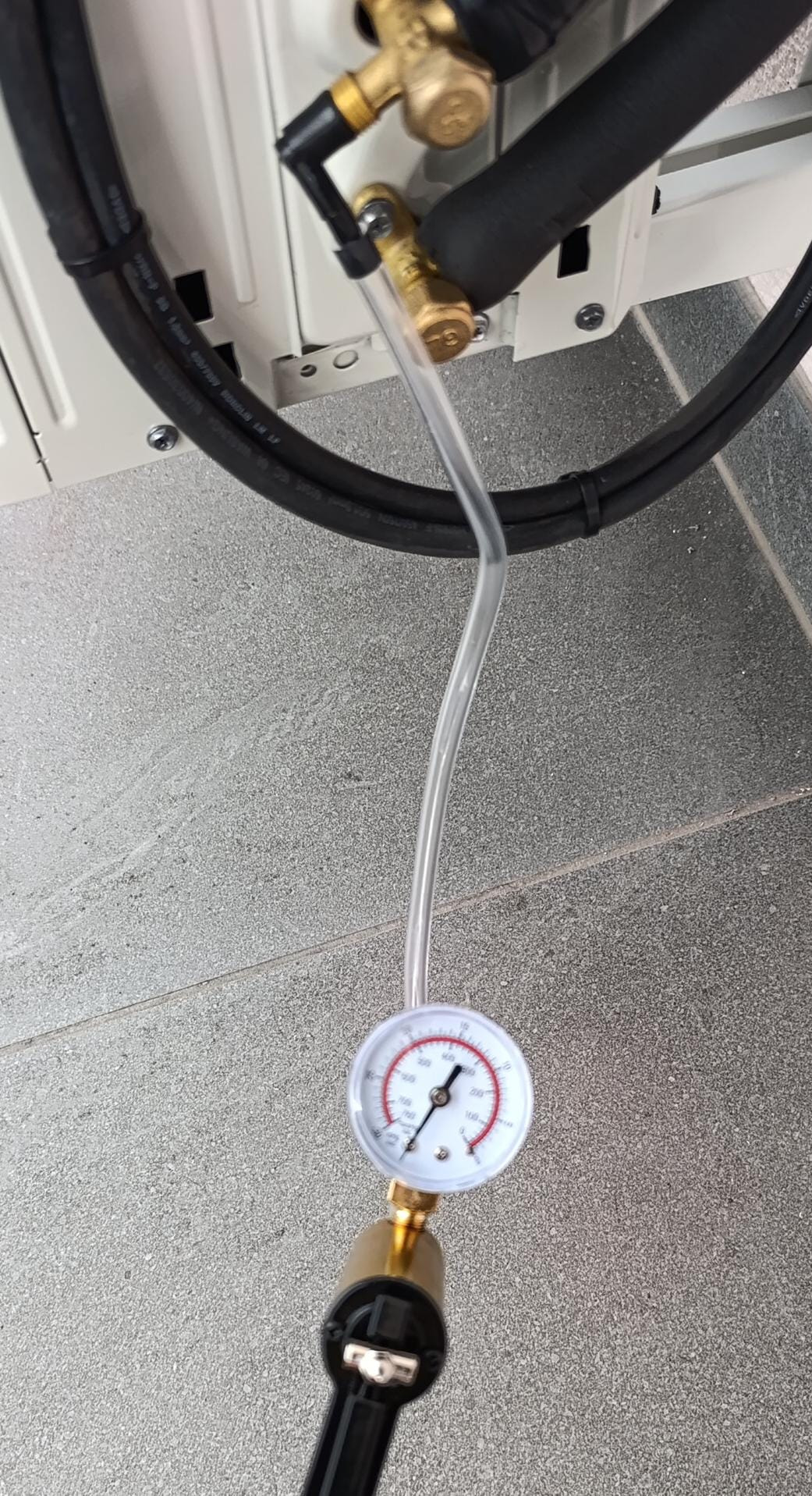

  1. Evakuierung & Dichtigkeitsprüfung:

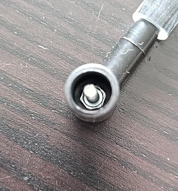

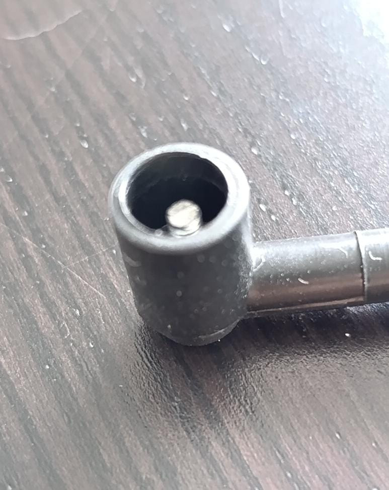

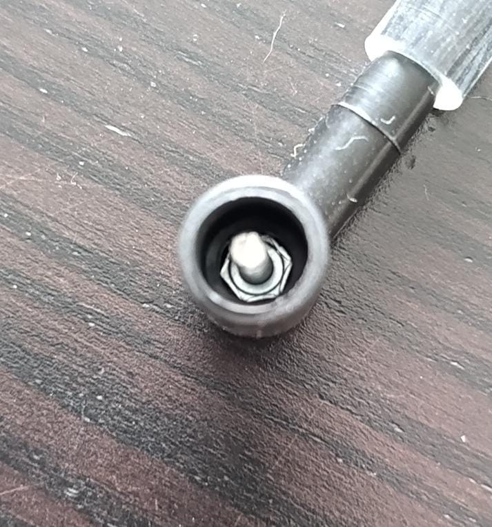

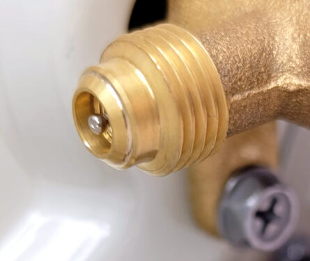

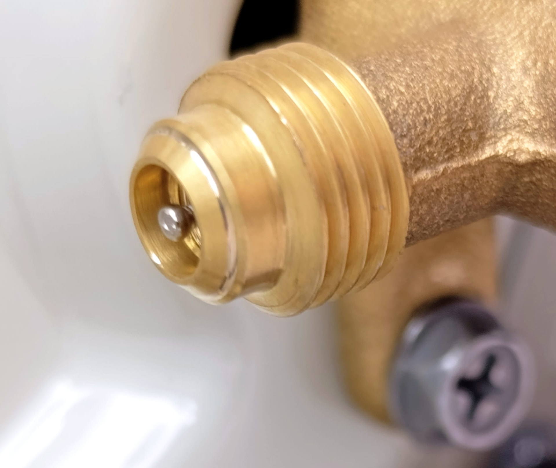

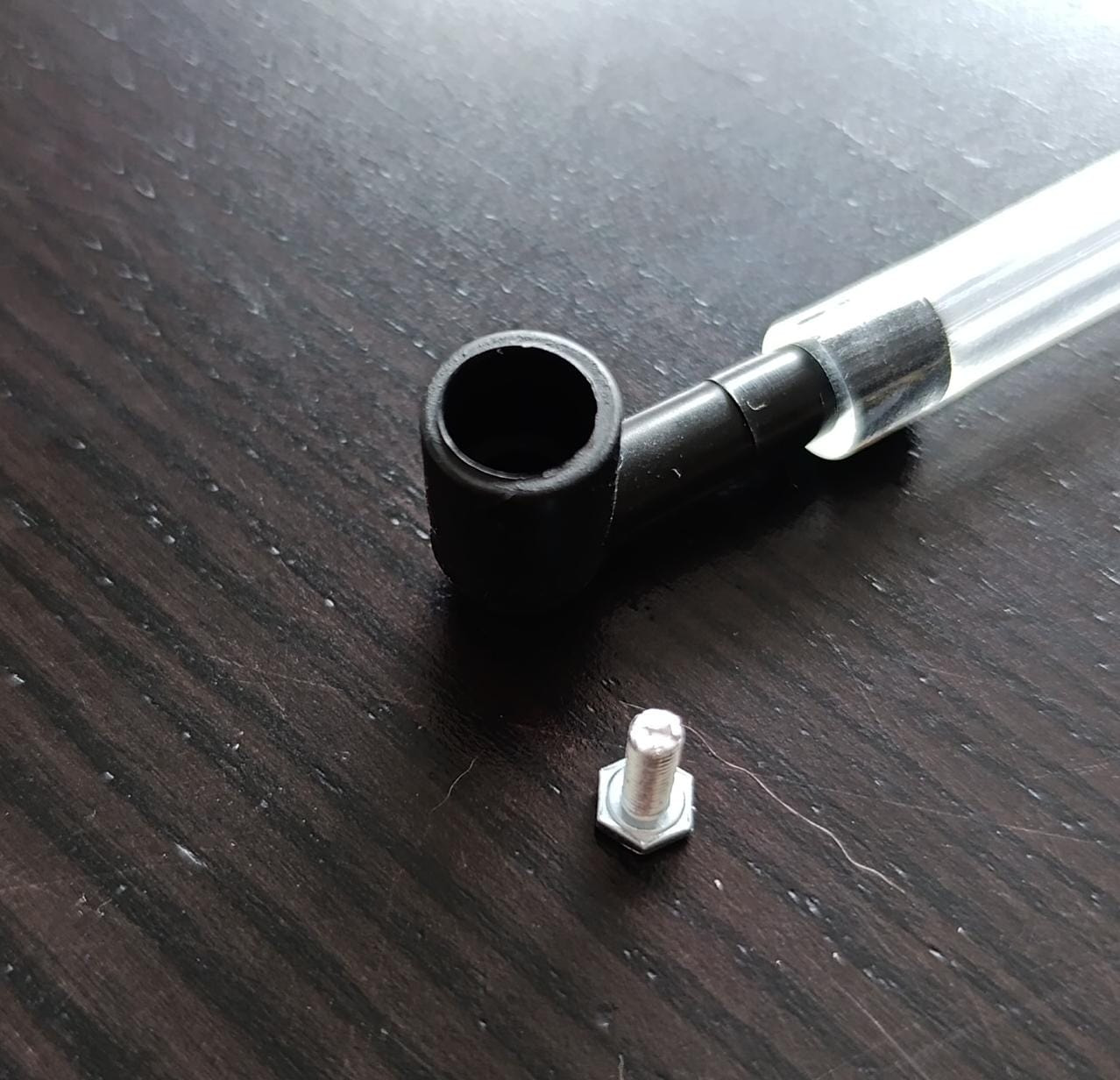

  • Drückerstift für das Schrader-Ventil aus einer M2-Schraube gebastelt.
  • System auf ~0,9 bar Unterdruck evakuiert.
  • Nach 2 Stunden Wartezeit kein Druckabfall – dicht!
Status: Fertig montiert und betriebsbereit so in 3-4h. Es fehlt nur noch das optische Feintuning, also den Mauerdurchbruch schön machen :slight_smile:
Ansonsten: heute ist's nicht soo Warm, ca. 25Grad und bei den eingestellten 23Grad ca. 155Watt an Stromaufnahme. Lautstärke vom Aussengerät leise, in 2m kaum zu hören. Innen schon eher, aber alles im Rahmen. Ich sag mal, deutlich leiser als ein Großer Standventilator der auf kleinster Stufe läuft.

Da ist man fachlich weit weg von richtig. Was mich da auch wundert: Du hast doch Quick-Connect gehabt. Wieso hast du dann nochmal evakuiert?
Das man mit so einer Pumpe nicht wirklich evakuieren kann, sollte klar sein. 1mbar (abs) wäre das Ziel, deine Pumpe war bei vielleicht 100mbar (abs). In dem Bereich hast du eine Menge Luft im System und entfeuchten kann man so auch nichts.
wie man's nimmt, siehe weiter unten. das bild täuscht, es ist kein quick-connect system,
allerdings sind die rohrleitungen mit stickstoff vorgegefüllt gewesen... :wink:
es ist immer das selbe hier bei uns in DE. man(n) muss immer
die 100% bringen. 99% geht nicht, ist Falsch... :
Status: Klimaanlage beim Manuellen Evakuieren
  • Messwert der Uhr: ca. <67 mbar Restdruck
    (-760 mmHg, schon knapp hinter dem theoretischen Endanschlag von -760 mmHg)
  • Feuchtigkeitsgehalt: 0 mg – Absolut trocken, da die Rohre mit Stickstoff gefüllt waren
  • Verbleibendes Restgas: Nur ca. 6,7 % Stickstoff in den 2,6 m Rohrleitung
Fazit: Die Auswirkungen auf den Betrieb
  • Sicherheit & Bauteile: 100 % unbedenklich. Da kein Wasser vorhanden ist, entstehen weder Säure im Öl noch Eisblockaden im Ventilsystem.
  • Leistung & Stromverbrauch: Die Beeinträchtigung durch das bisschen Rest-Stickstoff liegt bei unter 1 bis 2 % (in der Praxis weder spürbar noch messbar).
  • Lebensdauer: Keine negativen Folgen für den Kompressor.
Fazit: Dank der Stickstoff-Vorfüllung ist das Manuellen Evakuieren für die Praxis völlig ausreichend, die Anlage kann völlig bedenkenlos den Betrieb aufnehmen :grinning_face:
