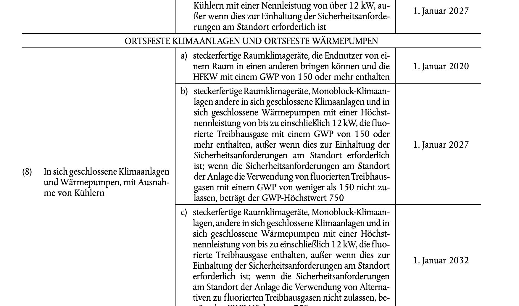

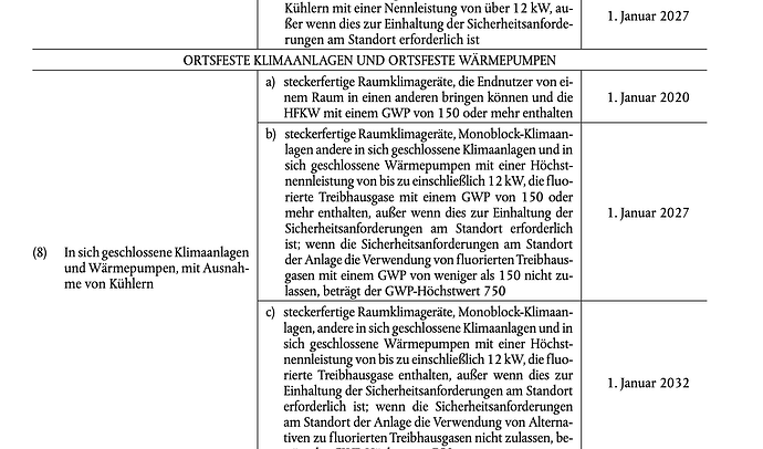

Lagerbestände dürfen auch noch 2027 abverkauft werden. Da wird es sich mit Rabatten wohl in Grenzen halten.
Da hab ich wohl was verpasst, daher die Frage: warum?
Das Kältemittel R32 darf ab einem gewissen Zeitraum nicht mehr in Neuanlagen eingesetzt werden. Altanlagen sind nicht betroffen.
hier nachlesbar
Und wer sich die Mühe macht, dort nachzulesen, wird feststellen, dass der 1.1.2027 für LLWPs keine Bedeutung hat sondern nur relevant ist für LWWPs.
diese ganzen Links sehen extrem nach KI generierten Inhalten aus...
Ja, uneingeschränkt. Die 2027er-Frist der F-Gase-Verordnung betrifft Split-Luft-Wasser-Wärmepumpen, nicht Luft-Luft-Klimaanlagen. Für neue R32-Split-Klimageräte bis 12 kW greift eine Marktbeschränkung erst ab dem 1. Januar 2029, und auch dann nur für das Inverkehrbringen von Neugeräten.
Stimmt das denn wirklich? Es gibt keinen Verweis auf die entsprechende Verordnung?

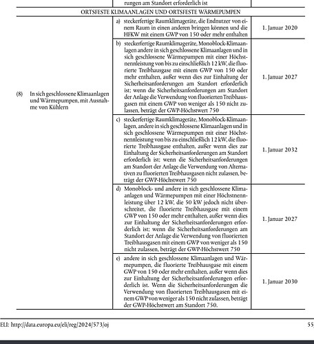

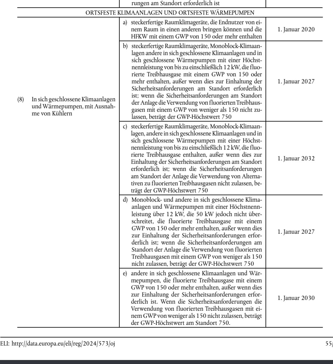

Schaut mal hier auf Seite 55.

Ich hab mir gerade eben die Mühe gemacht…
Natürlich gibt es ein Verbot ab 1.1.27 für LLWP, und zwar für Monoblocks.
Und die Anlage zählt als Monoblock, weil die fertig verschlossen geliefert wird.
Wär’s eine echte Split, bei der am Einbauort klimagasführende Leitungen verbunden werden, wär’s der 1.1.29. Ist die aber nicht.
Das steht genau wo?
Eine Split-Klimaanlage ist nicht dadurch definiert, dass am Aufstellort Kältemittel führende Leitungen verbunden werden. Bei einer Split-Klimaanlage gibt es ein Innen- und ein Außengerät, die durch Kältemittel führende Leitungen verbunden sind. Ob das Gerät mit bereits verbundenem Innen- und Außenteil oder in Einzelteilen geliefert wird, spielt für die Einordnung als Split kein Rolle.
Da, wo ma es erwarten würde: in der EU-Verordnung. Genauso, wie da auch drin steht, dass die als ortsfeste Anlage zählt.
Wir bringen die Porta Split International raus. Es liegen verschiedene Kabel mit verschiedenen Steckern dabei. Allerdings müssen diese erst noch am Klemmblock angeschraubt werden (passender Schraubendreher beiliegend). Somit ist die Portasplit nicht mehr steckerfertig und es greift die Regel für normale Luft-Luft- Klimaanlagen :joy:
Wo steht in der EU-Vorordnung etwas über die Midea Portasplit? Und wo steht in der Verordnung, dass sie als ortsfeste Anlage zählt?
Du "phantasierst" Dir das was zusammen...
Ich rede von der EU Verordnung 2024/573. Da steht all das drin. Lesen musst du schon selber.
Tipp: Begiffsbestimmungen
