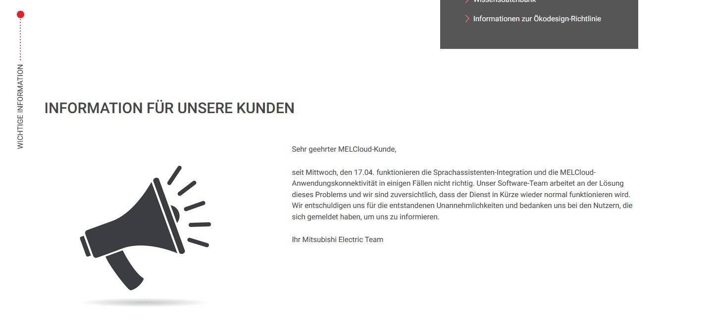

Ich bin auch Leidtragender mit 5 Mitsubishi Geräten im Büro und einem Privaten. Ein Techniker von Mitsubishi hat mir gesagt, dass wohl ein Update den WLAN Adapter zerschossen hat. Also den Zugriff. Deshalb denke ich dass Mitsubishi das nicht ohne die Hilfe der Nutzer wieder abstellen kann, da sie sich offensichtlich selbst den Zugang zu den Geräten vermurkst haben. Notlösung ist die Infrarot Fernbedienung. Schon traurig, dass der Zeitplan in der Melcloud nicht für Notfälle im Gerät gespeichert ist. Es bleibt spannend.

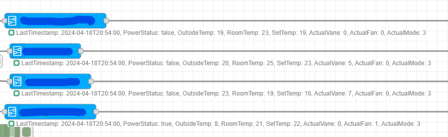

Weiters lässt sich dazu sagen, dass ich im Router sehe, dass jede Klimaanalge einen kleinen Traffic erzeugt. Permanent alle.
Also sie sind Online und der PING geht auch. Sie antworten mir quasi alle. Daher Netzwerk passt. Warum auch nicht plötzlich.
Auch in NodeRed kann ich die Cloud auslesen alle 7min, aber nur mit den veralteten daten.
Letzte Kommunikation 18.04.2024 20:54 ebenfalls dokumentiert:
Daher nur Cloud zum Gerät redet nicht mehr! :frowning:
@aksel exakt so sieht es auch bei mir und wahrscheinlich bei allen anderen, die keine Verbindung mehr zur Melcloud haben auch aus.

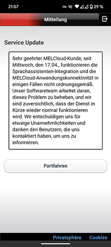

Bei den Geräten wo die Verbindung noch da ist, nützt es trotzdem nichts, da wie mir mittlerweile auch aufgefallen ist, Melcloud offensichtlich keine Befehle mehr an die Geräte schickt, aber sich so verhält, als ob alles normal funktioniert.
