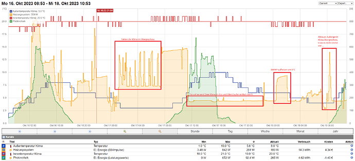

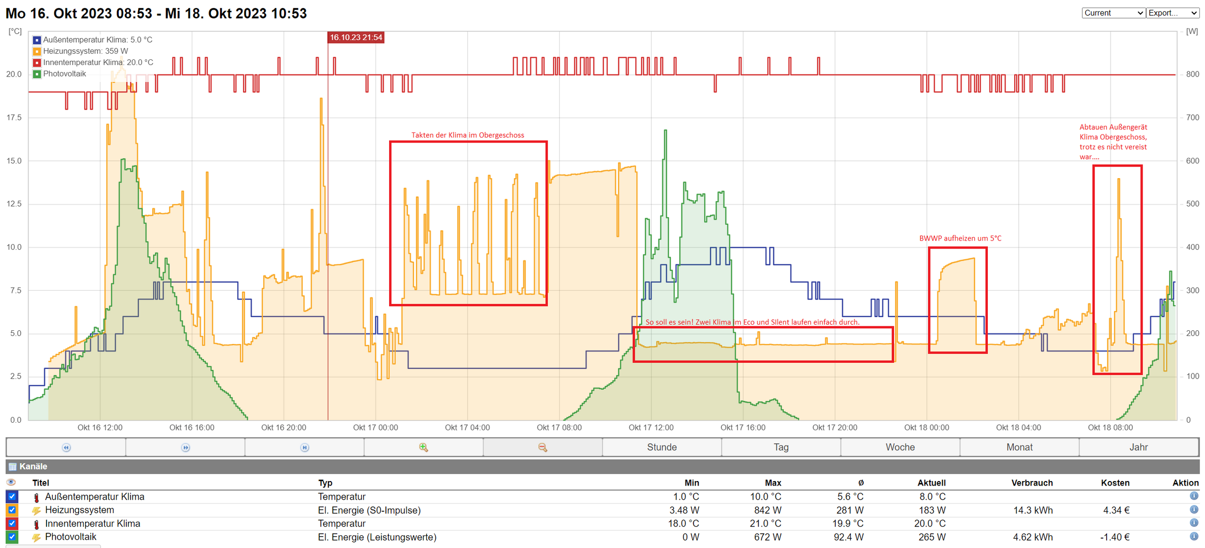

Guten Morgen,
heute haben wir das erste Mal mit der Heavy geheizt. Mir fiel auf, dass sie in den ersten Minuten relativ laute Resonanzgeräusche erzeugte (das Außengerät). Ist das bei euch auch so?
Noch eine Frage an die HA Nutzer. Kann ich die momentane Leistungsaufnahme der Heavy auslesen?
Danke Thomas
Beim Start dreht die gerne erstmal mit der Leistung ordentlich hoch. Wenn du dann keine guten Schwingungsdämpfer hast, kannst du schnell Resonanzgeräusche im ganzen Haus haben. Mit guten Puffern ist das aber in den Griff zu bekommen.
