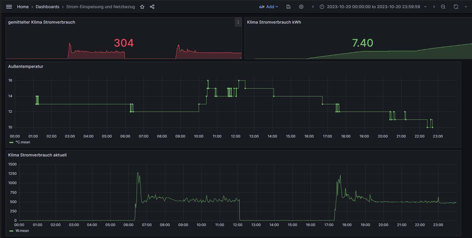

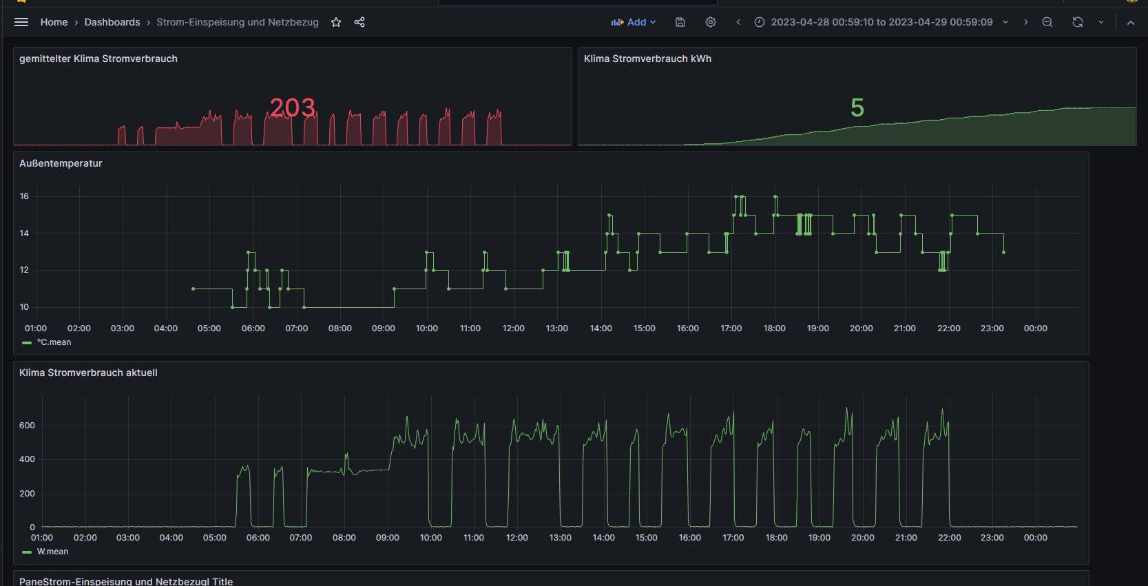

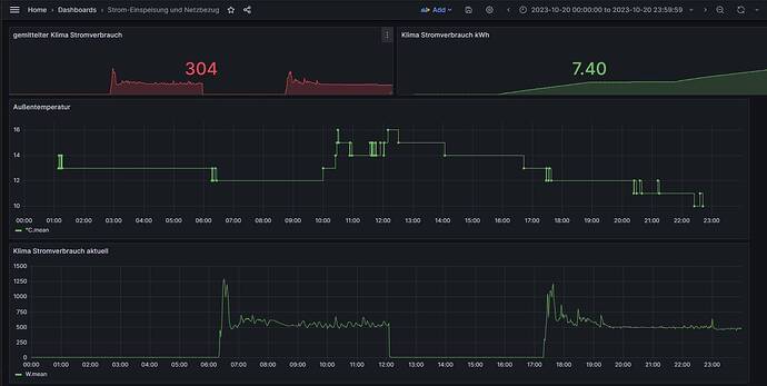

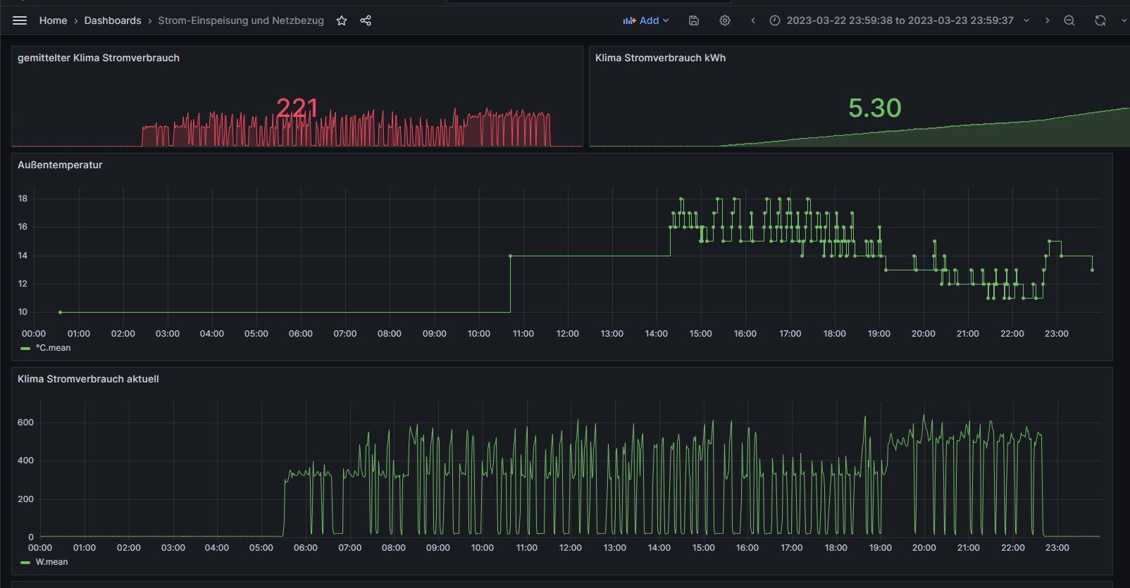

was ich euch aber mitteilen wollte ist das Thema Taktung bei höheren Außentemperaturen.
Da es mich auch genervt hatte habe ich über HA schon im April eine Automation geschrieben.
Sobald der der Stromverbrauch unter 25Watt viel habe ich die Anlage über den Shelly stromlos gemacht und eine halbe Stunde später wieder eingeschaltet, siehe Screenshot.
Mittlerweile habe ich eine Automation geschrieben so das die Klima sobald angeschaltet werden ( egal wie) die soll Temp. abhängig von der aktuellen Temp. einstellt.
Das funktioniert super.
Die Automation habe ich 3 mal Dupliziert und je nach Außentemperatur wird die richtige Automation aktiviert da sonst sein kann, das der Raum nicht mehr richtig warm wird.

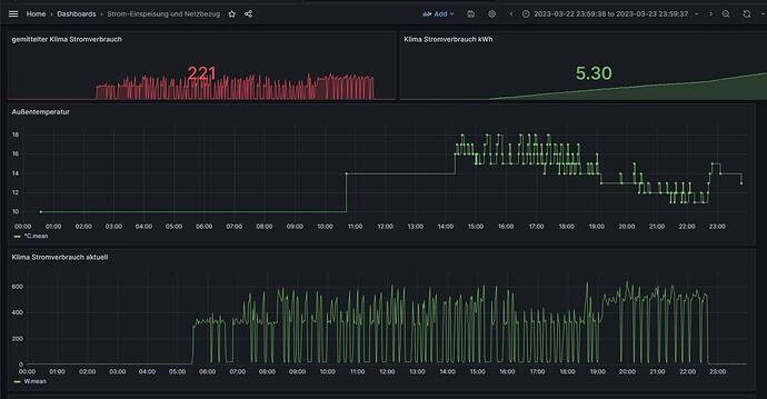

Ohne externe Regelung siehe Screenshot:
Intervall-Regelung HA:
Automation HA:
die Yaml Textdatei siehe Unten!
HA Yaml Klimaprogrammierung.txt (5.48 KB)

Kannst du nochmal erläutern, wie du damit verhinderst, dass getaktet wird, wenn man die Solltemperatur beim einschalten auf die aktuelle Raumtemperatur setzt?
Oder schaltest du in die Anlage weiterhin stromlos, sobald eine Taktpause (<25 Watt) anfängt und was ist dann der Trigger der die Anlage wieder einschaltet (in deinem Beispiel Plot um gegen 17:30)?

In diesem Beispiel haben wir sie ausgemacht und wieder eingeschalten.

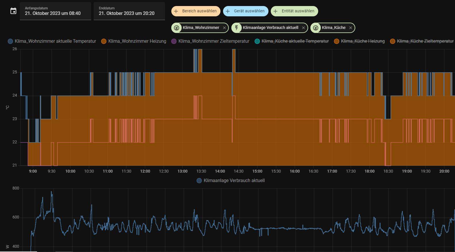

nehmen wir an, ich schalte die Klima bei einer Raumtemperatur von 19° an, dann wird automatisch die soll Temperatur auf 19° gesetzt.
Die Klima heizt hoch auf Raumtemp 20°, automatisch wird der soll hoch gesetzt auf 20°.
bei einer Raumtemperatur von 23° habe ich ein soll von 21° programmiert.
Bei diesen 2° Differenz lauft sie bei mir mit 500 Watt. bei 3° Differenz geht sie in den Ruhemodus.
also verhindere ich die 3 Grad Differenz.
bei 24 Grad angezeigter Raumtemperatur habe ich soll von 22° (und effektiv echte Raumtemperatur Raummitte 22°C)da bleibt sie bei meinem Ungedämmten Altbau den ganzen Tag bei 10°C Ø Aussentemp.
Wenn es kälter wird, muss die Differenz (soll-ist Wert) kleiner oder andersrum werden da sonst die Heizleistung nicht mehr ausreicht.

Darum habe ich sie erst Stromlos gemacht wenn sie im Standby war.[quote data-userid="8074" data-postid="158952"]

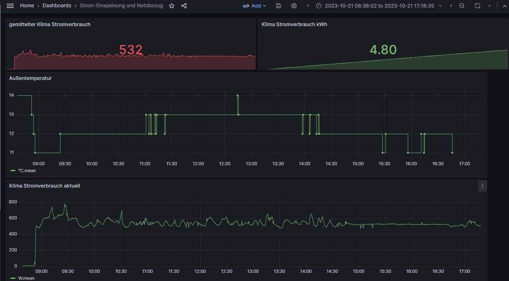

das ist von heute, beim geglätteten Teil war ich im Automodus.
bin auch noch am ausprobieren!
Das sieht sehr gut aus!
Danke jetzt habe ich es verstanden, du verhinderst damit praktisch takten durch zu hartes Anfahren der Anlage, weil sie sonst nie in einen stationären Zustand findet.
Hast du immer beide Innengeräte gleichzeitig angeschaltet, oder wie beeinflussen sich diese gegenseitig?
Schaffst du es denn die Anlage auch bei höheren Temperaturen, dauerhaft nah an der minimalen Leistung zu betreiben? Laut Eurovent, sollten das ja um die 250W sein.
beide Geräte sind immer gleichzeitig an, da die Leistungsaufnahme nicht weniger wird wenn ich nur ein Gerät laufen lasse, warum auch immer!
Ich komme nicht unter 350 Watt, hab ich noch nie geschafft.
Bei meiner Automation werden immer 400 bis 600 Watt verbraucht egal wie warm es Außen ist. Es wird halt im Raum halt ziemlich warm, aber eine Abschaltung kann ja bei einer Programmierten Differenztemperatur von 3 Grad realisiert werden z.B ist 26° soll 23° und anschließend greift meine zweite Automation mit dem abschalten für eine bestimmte Zeit.

scheint ja echt super zu funktionieren, den ganzen Tag mit einem Takt, nicht schlecht!

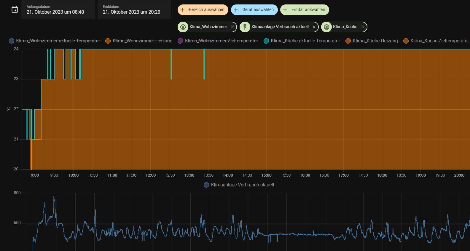

Hier noch der Temperaturverlauf von Wohnzimmer und Küche.
Außentemperatur zwischen 11 und 13°C
