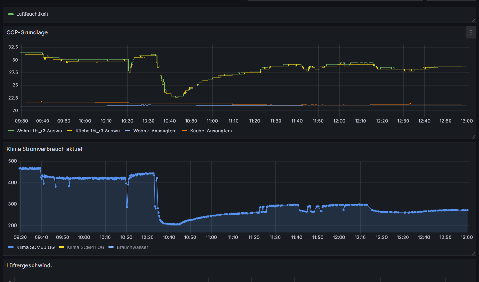

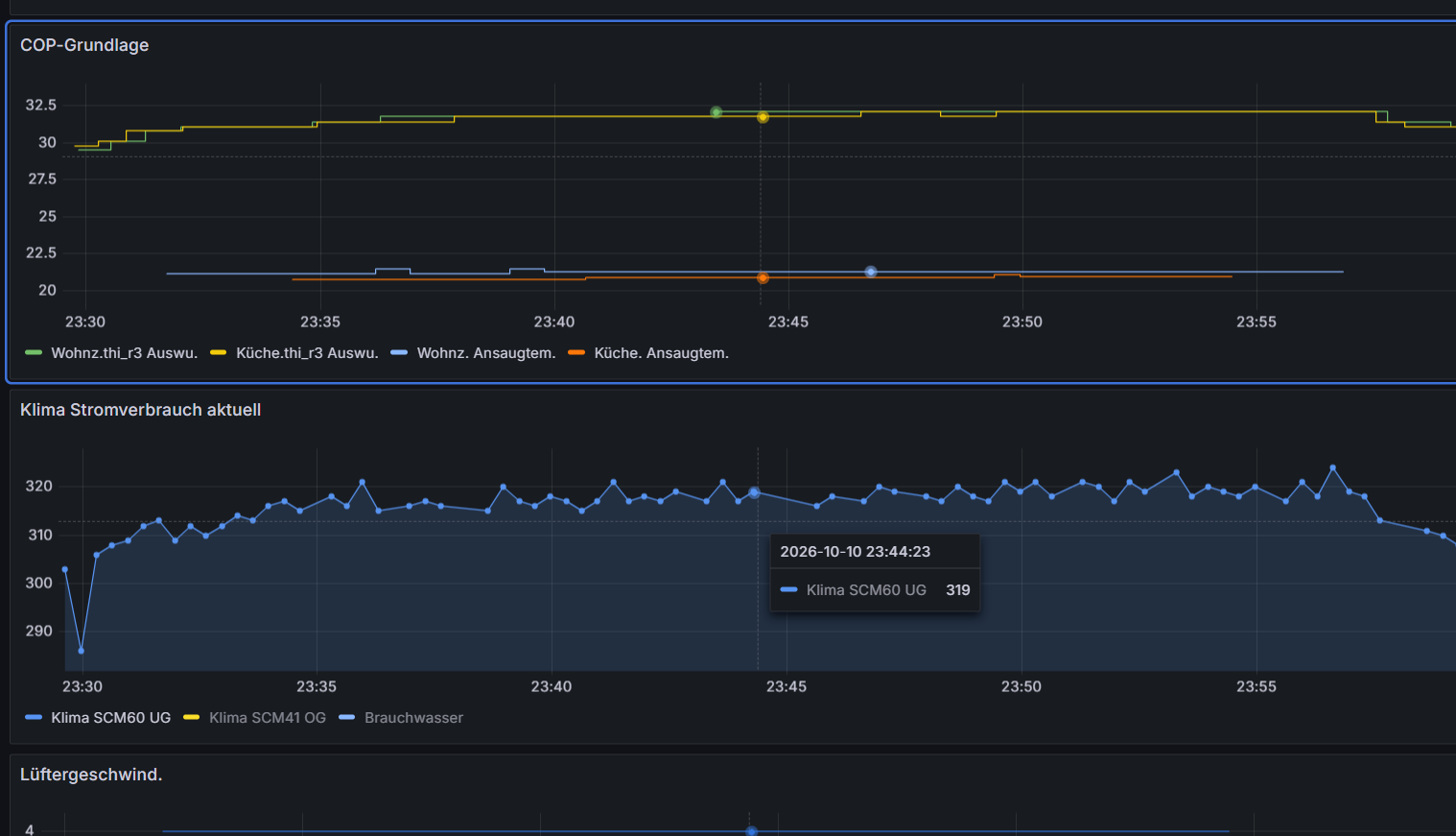

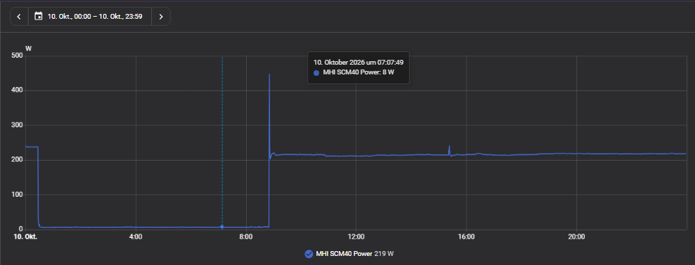

Hatte heute auch ein eigenartiges Phänomen, normalerweise kann die SCM60 nicht unter 300Watt und hatte das auch nie gemacht, vielleicht mal 290 aber nicht 200 Watt, siehe Bild. Der COP war auch unterirdisch. Vielleicht kann das jemand erklären?
zweites Bild: Regelbetrieb, da passt auch der COP!
Eventuell zu Warm und Anlage ging in einen "nur Lüften Modus"?

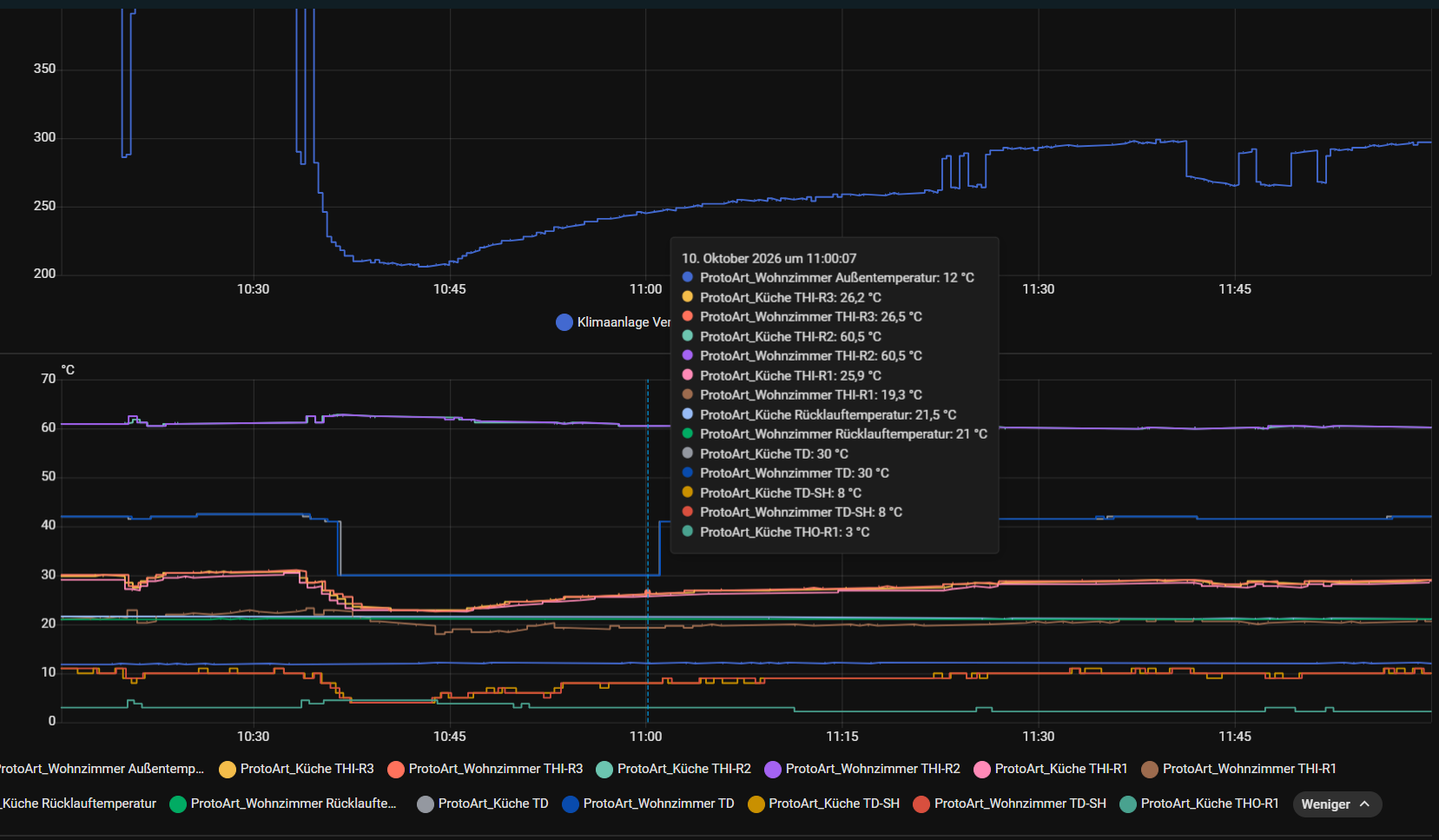

Habe ich geprüft und hat durchgeheizt, ich hab die Anlage so eingestellt das der Lüfter aus geht wenn die Temperatur erreicht ist.
Der TD Wert (Heißgastemperatur) ist um mehr als 11° von 41 auf 30° gefallen und dann wieder um 11°angestiegen.

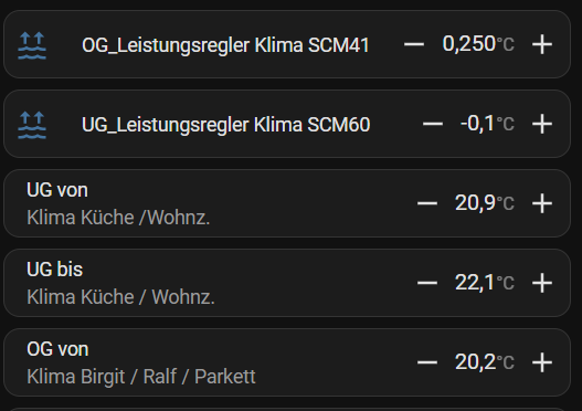

Momentan habe ich nicht das Bedürfnis eine Fest-Temperatur zu verwirklichen da ich im Prinzip Software massig seit mehreren Jahren so etwas ähnliches realisiert habe.
Ich versuch es mal zu erkären.
Regler:
mit dem Temperaturregler von - bis gebe ich meinen gewünschten Bereich an wo die Klima laufen soll.
Mit dem Leistungsregler Steuere ich den Abstand von Soll zu IST-Temperatur.
Beispiel: bei -0,1 wird das Soll immer 0,1° unter dem Ist-Wert gehalten. Bei Protart wird zum Beispiel bei -0,3 das Heizen beendet. Bedeutet bei -0,2 minimale Leistungsaufnahme.
Dies habe ich aber nur in eine Richtung programmiert damit es nicht zu kalt wird. Wenn der IST-Wert steigt wird der Soll-Wert nachgeführt und wenn sie sinkt bleibt der Soll-Wert stehen damit die Leistung erhöht wird.
