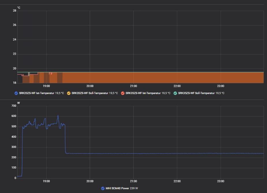

Heraus kommt dann so ein sauberer Graph:
Wichtig! Das verwendete Raumthermometer muss wirklich 0,1°C Auflösung haben und gleichmässig in kurzen Abständen Updates senden. Mit zum Beispiel einem Shelly H&T gen3 wird das nicht funktionieren, damit schwingt die Anlage nur Hin und Her da die Temperatursprünge zu grob und zu selten aktualisiert werden.
Auch wenn die Anlage jetzt extrem sauber läuft, Ich werde wohl trotzdem ein zweites ProtoArt verbauen, da sich der Cop damit sehr schön Live errechnen und anzeigen lässt. Dem WF-RAC fehlt dazu leider die real genutzte Lüfterstufe, welche durch techn. Beschränkungen auch nicht kommen wird.

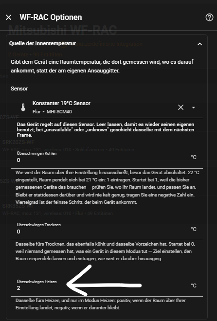

Kannst du mal ein Screenshot von deinem config schicken? Wie du genau die Werte gewählt hast, mit Vorzeichen etc. um die ganze Regelung 2 Grad abzusenken um immer in der minimalen Modulationsbreite zu bleiben?
Das erspart sicher einigen ein bisschen Trial & Error
Viel ist eigentlich nicht dazu. Ich habe in HA einen Templatehelfer erstellt, welcher mir die real gemessene Temperatur um 4°C absenkt. Diesen Helfer gebe ich dann in WF-RAC als zu verwendenden Sensor an.
{{ (states('sensor.flur_temperatur') | float(0)) - 4 }}
Im Grunde reicht das schon, denn aus meinen Wohlfühl 23°C werden so 19°C am Thermometer. Klima dann einfach auf 19°C stellen und sie läuft zuverlässig in niedrigster Modulation.
Die Innengeräte selbst lassen sich dann mit diesem Parameter hervorragend in 0,25°C Schritten abstimmen, damit die gewünscht Raumtemperatur auch zuverlässig und genau erreicht/gehalten wird.

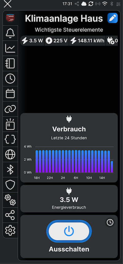

Mach das. Je nach Komfort manuell ablesbar oder einen Shelly, wo du über App schauen kannst, was das Gerät auch gerade an Strom zieht. Das ist für die Optimierung im Heizbetrieb sehr sinnvoll.
Selbst wenn die eine eigene Verbrauchsmessung hätte, taugt das oft nicht viel, weil ungenau und z.B. bekommst du keine Momentanwerte der Leistung. Wobei ich die App nicht kenne, weiß nicht, was die anbietet.
Jup, Shelly hängt auch an meiner kleinen MHI.
Sieht man Momentanverbrauch (3,5W) und kann sich auch alle möglichen Zeiträume anzeigen lassen:
