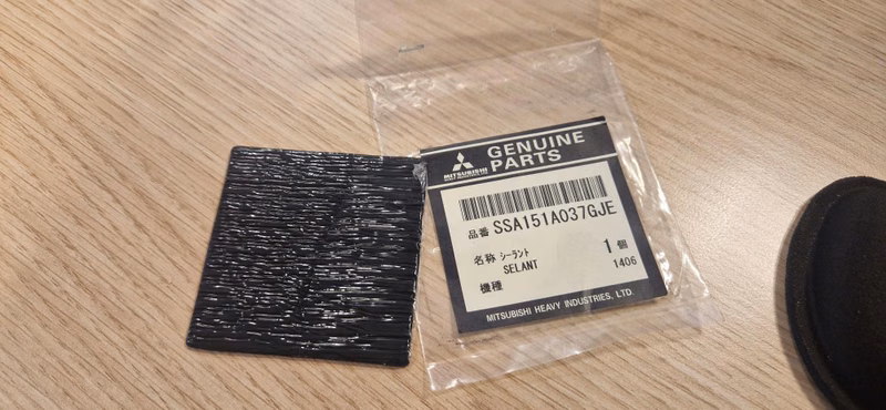

In den Niederlanden rät der Importeur Coolmark nun dazu, eine knetbare Masse auf den Varistor C17 zu kleben, um das Brummen zu beheben. Das Problem wurde von MHI also anerkannt.

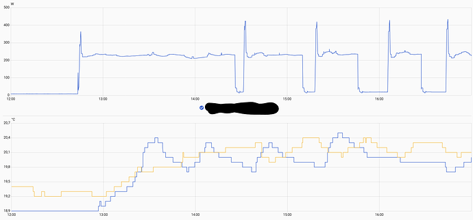

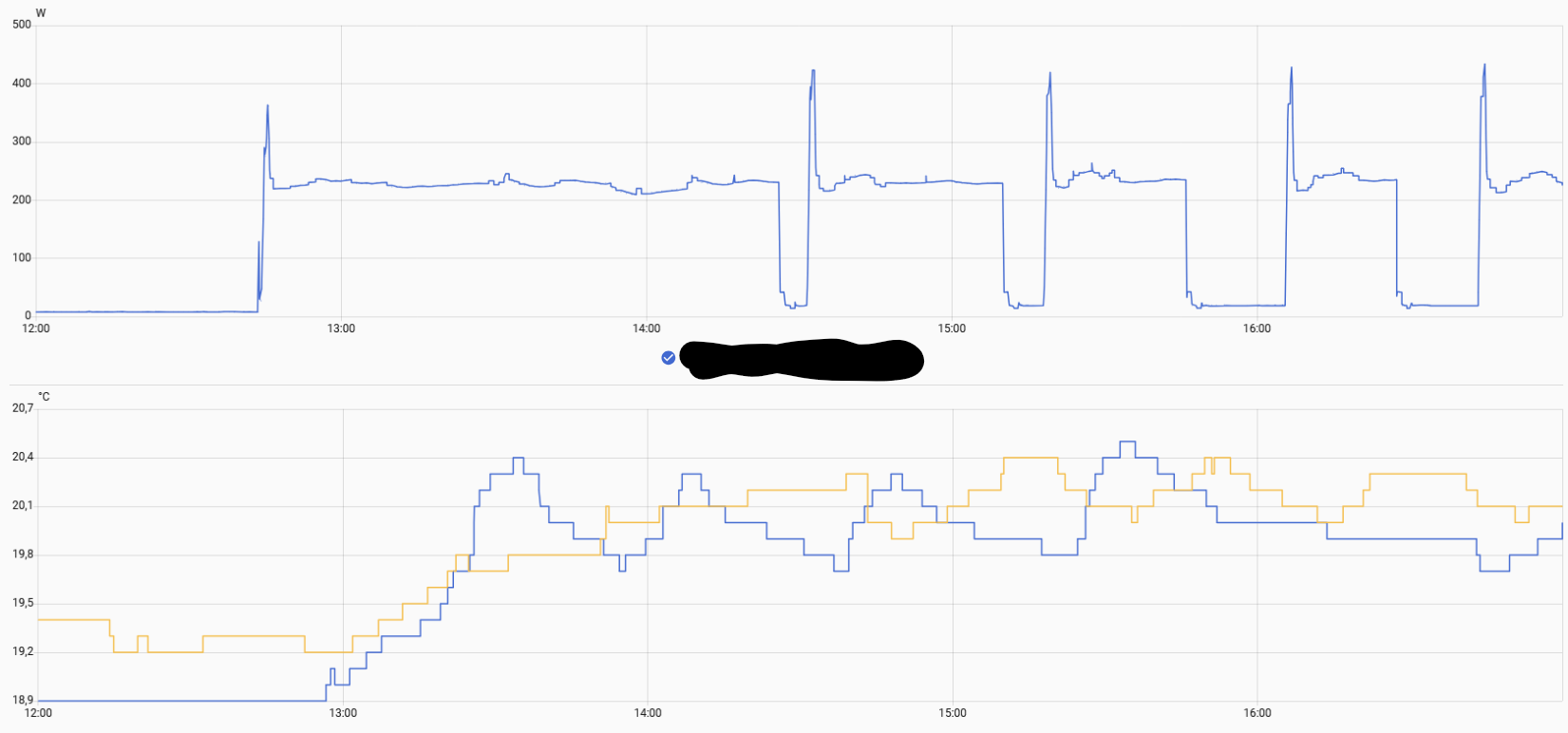

Bei mir laufen nun gerade die ersten Tage im Heizbetrieb mit der neuen Möglichkeit externe Temperatursensoren über die HA integration zu verbinden.
Ich bin absolut begeistert. Hier ein Beispiel von heute an der SCM41, 2 Innengeräte auf 20 Grad, das 3. IG ist aus, keine weitere Regelung aktiviert. Absolut tolles Regelverhalten:
Was mir fast noch besser gefällt, man kann nun den Lüfter in einer Heizpause komplett deaktivieren, das finde ich ja mit den großen Nachteil am heizen mit LLWP, ich empfinde die leichte (kalte) Luftzirkulation bei ausgeschaltetem Kompressor unangenehm. Das ist komplett weg.
Hysterese ist immer noch relativ klein bei 0.3 Grad, wenn das aber die tatsächliche im Raum gemessene Temperatur ist, finde ich das ok. Könnte man natürlich mit einer software Modfikation des Sensor in HA noch leicht auf die gewünschte Hysterese bringen.
