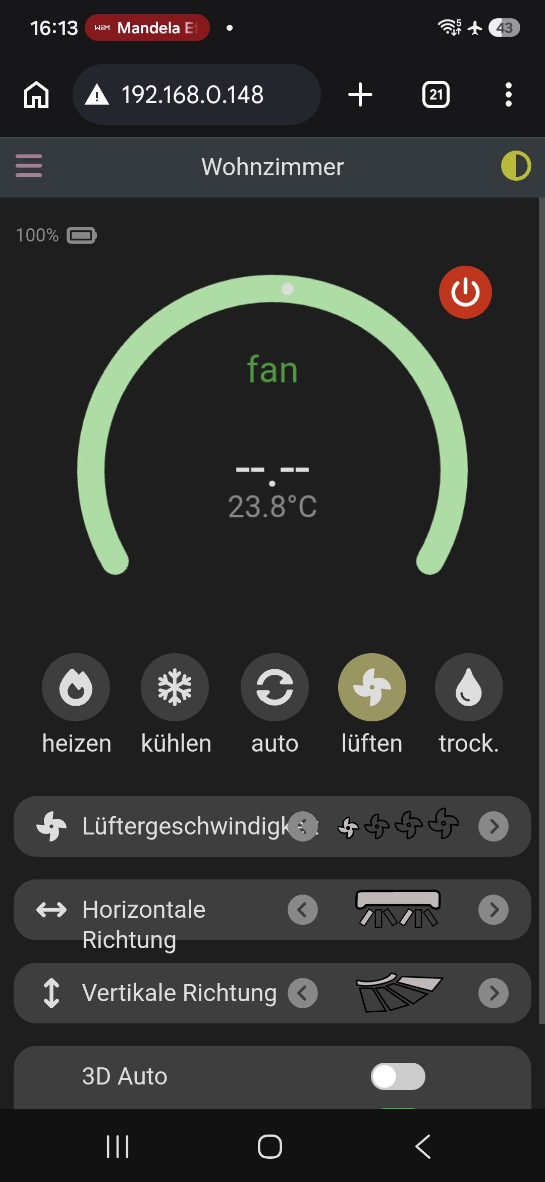

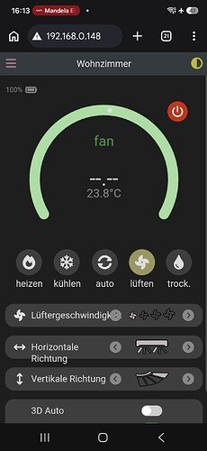

Leider habe ich auch Probleme mit dem ständigen Takten in der Übergangszeit .Ich habe mir jetzt die Module von Protoart bestellt, um das Takten zu reduzieren. Das Verbauen der Module in den Innengeräten hat geklappt. Leider bin ich jetzt etwas überfordert mit der Einbindung.
Ich betreibe die Anlage mit der M-Air App, also keine Haussteuerung. Wie werden die Module jetzt angesteuert, benötige ich eine andere App?
Vielen Dank für eure Hilfe, Gruß Marc
Das liegt ganz bei dir. Du kannst nutzen, was du möchtest: die M-air-App, die modulinterne Benutzeroberfläche, HomeAssistant usw.

Rufe nach der Wlan-Einbindung die IP die dei Router bereitstellt in einem Browser auf.
Anschliend kannst du in den Einstellungen Mqtt aktivieren und in HA einbinden

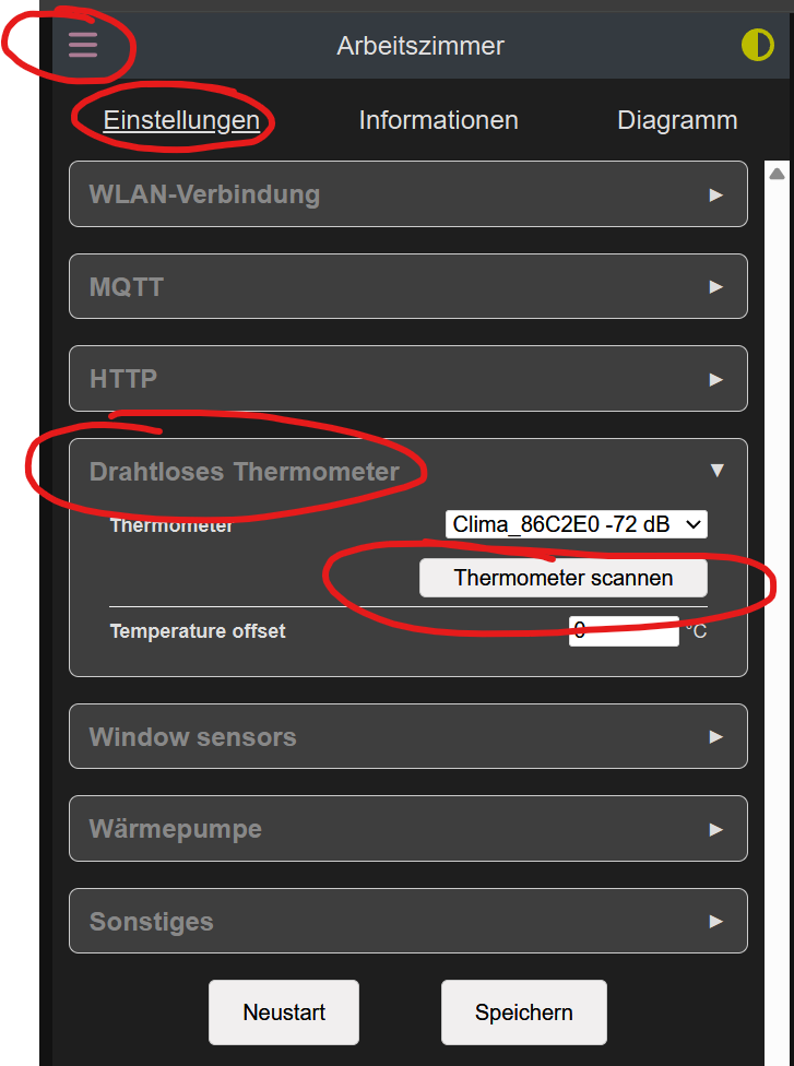

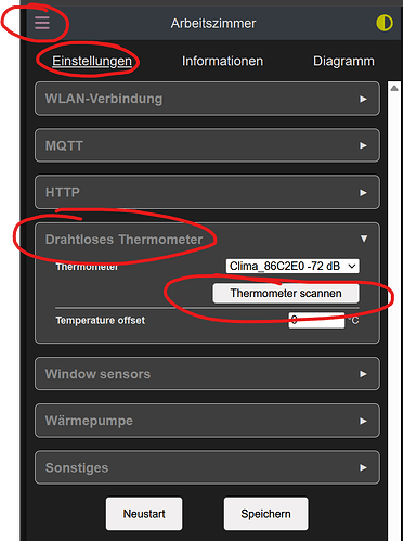

So, kann drauf zugreifen, welche Hysterese ist im Modul eingestellt? Ist der Interne Fühler jetzt komplett deaktiviert, oder regelt der auch noch mit?
Du musst die externen Temperatursensoren noch einbinden. Das musst du über die Benutzeroberfläche machen.
Ich hatte das externe Thermometer direkt mit dem Modul über bluetooth gebunden
Wenn alle drei LEDs grün sind, funktionieren der externe Sensor und das WLAN, und Sie haben eine Verbindung zur Klimaanlage. Sie brauchen weiter nichts zu tun.
