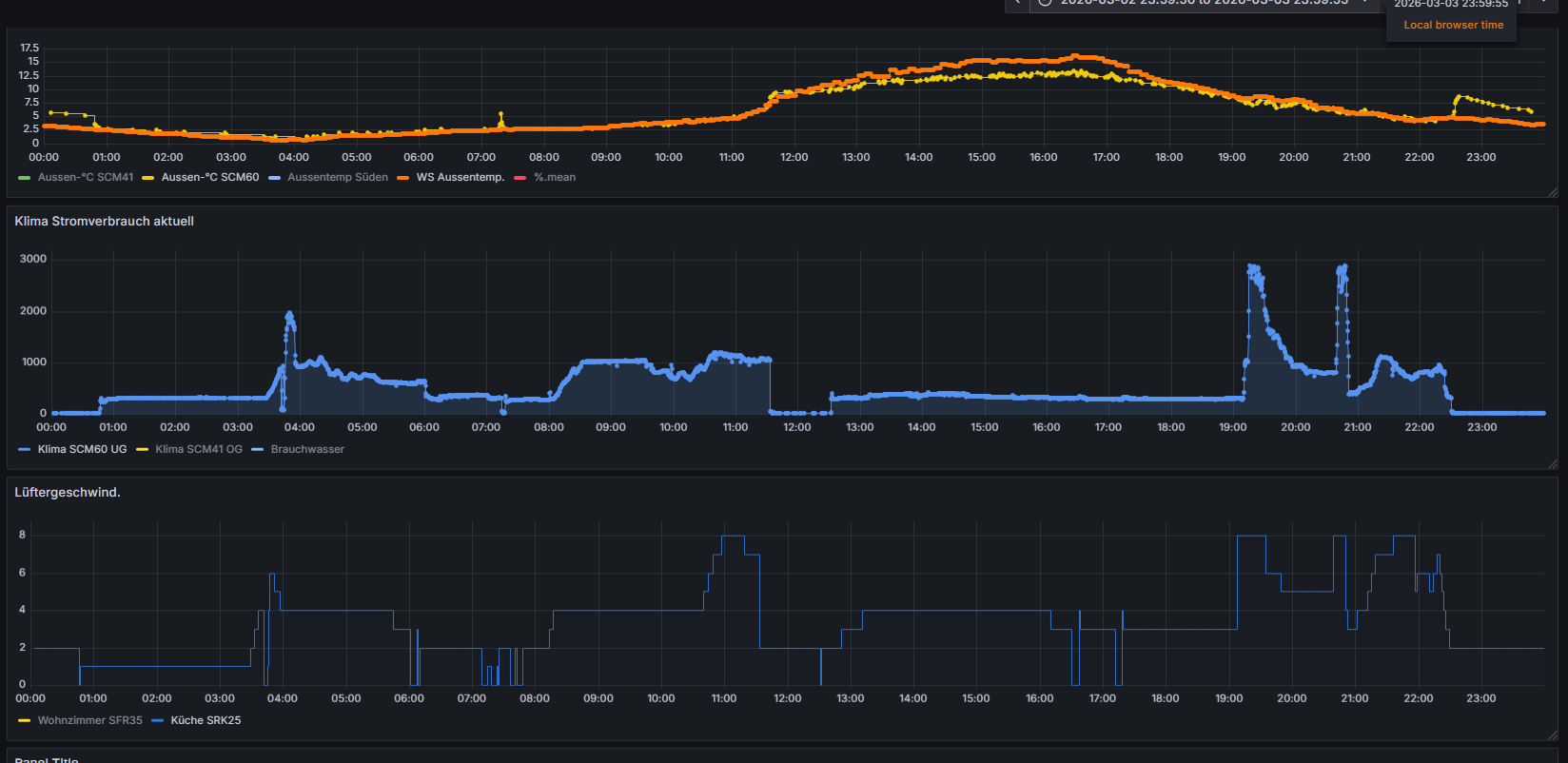

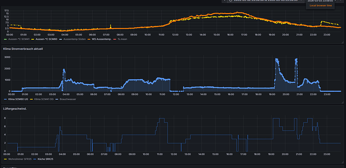

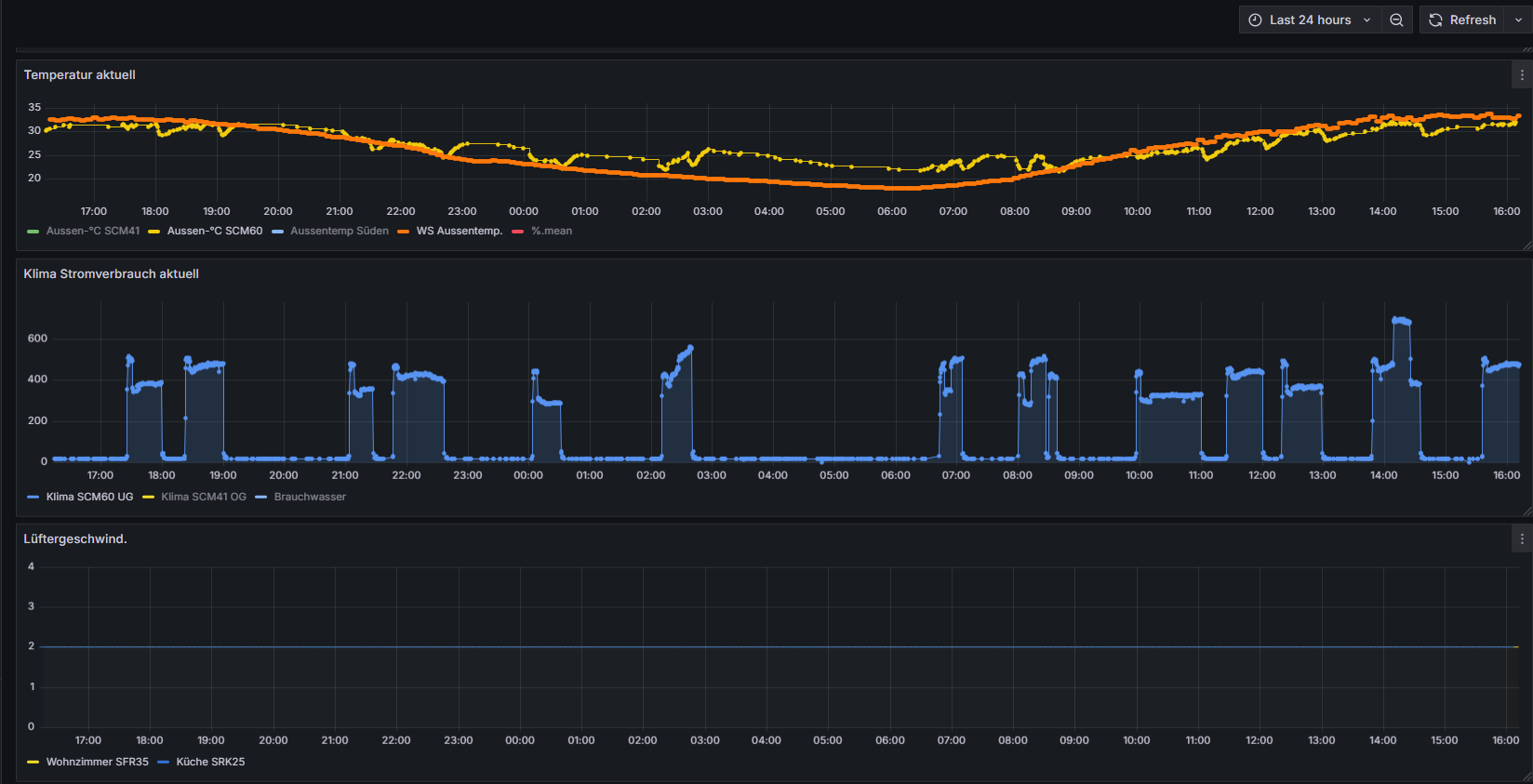

In der Küche 3x3,5m ist eine SRK25 verbaut, Türe zum Wohnflur immer offen, siehe Lüftungsstufe im Sceenshot (Protoart). Stellung war glaube ich auf Auto.

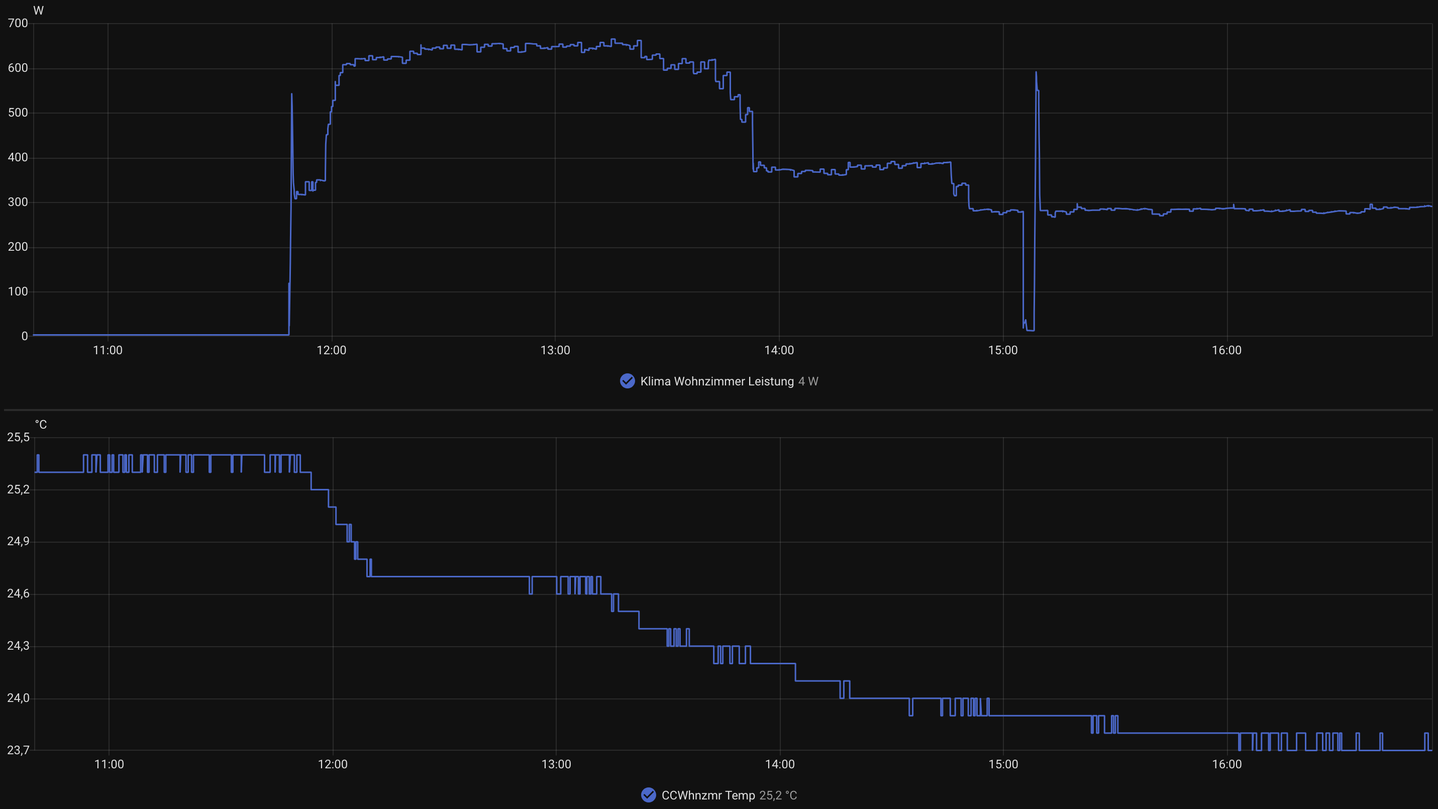

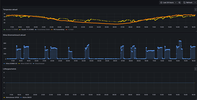

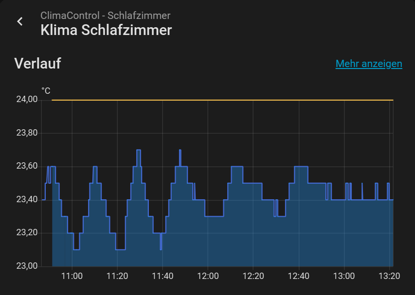

bei mir läuft es mit kühlen so:

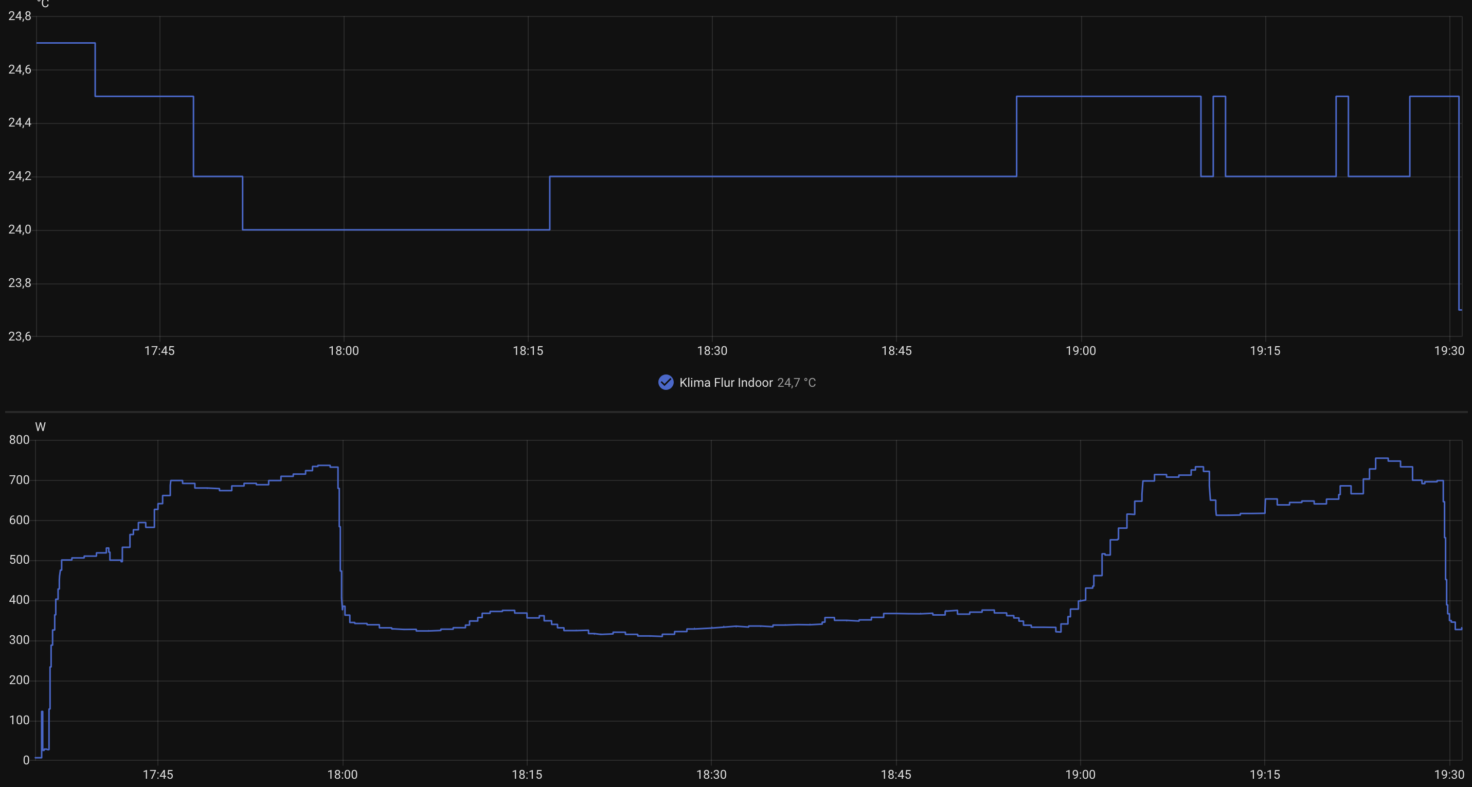

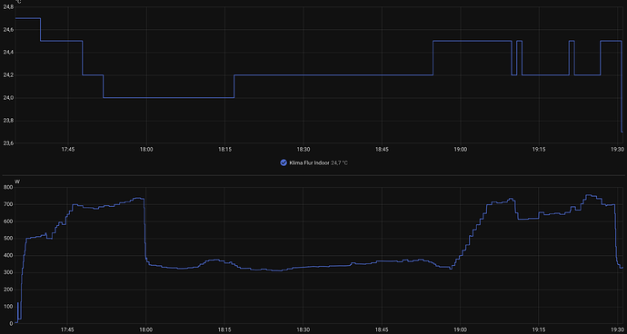

Hier mal einen kurzen Graphen.
Oben die Temperatur des Innengerätes, unten die Leistung.
Lernen tut die Klima nix, die spuhlt halt ein Programm ab. In diesem kurzen Zeitraum kann man nichts beurteilen, die Protoart reagiert auf auf Temperaturveränderung sowieso eher verhalten und nimmt die Leistung erst nach einer gewissen Zeit runter.
Ich denke das hat auch was mit dem hohen Wärmebedarf zu tun 24,5° ist auch ne Hausnummer.
Hab ich vor 15 Jahren gemacht, einfache Gipskarton Verbundplatten vom Baumarkt Vollflächig verklebt. Gesamtstärke mit Kleber sind das schon 4cm. 20mm Styropor, 10mm Gipsgarton, und 5 bis10mm Kleber.
So ein kurzer Test ist eigentlich nichtssagend.
Abhängig von der Außentemperatur und der Solltemperatur gibt es eine Mindestleistung, auf die das Außengerät regelt.
Ich habe gesehen, dass die SCM41 mit 230 Watt und die SCM50 mit 250 Watt Dauerleistung arbeiten, und das sind Multi-Split-Anlagen.
24 Grad Wärmebedarf mit einem externen Sensor sind eine ganz andere Wärmeanforderung als 24 Grad mit dem internen Sensor. Der Raum wird eine andere Temperatur annehmen. Solange das System mit einem externen Sensor nicht 0,5 Grad über seiner Zieltemperatur liegt, wird die Klimaanlage weiterhin Leistung liefern. Der interne Sensor wird sich viel schneller erwärmen (da er sich an der Decke befindet und warme Luft aufsteigt) und die Klimaanlage vielleicht schneller herunterregeln lassen, aber das bedeutet nicht, dass dies auch der tatsächliche Wärmebedarf des Raumes ist, um die Zieltemperatur zu erreichen.

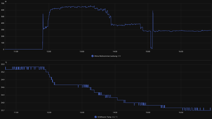

ich habe mir die letzten Tage mal einen Ruck gegeben und die Regelung mit den externen Sensoren etwas ausgiebiger getestet. Was mit etwas stört ist, dass wenn ich 24 Grad vorgebe, immer bis 23,5 regelt wird. Also muss ich per Homeassitant auf 24,5 Grad stellen, dass 24 Grad im Raum erreicht werden. Bei 23,9 Grad geht die Anlage immer aus.
Die Fernbedienung wird dadurch nur noch zum Ausschalten der Anlagen verwendet, wegen der Self Clean funktion.

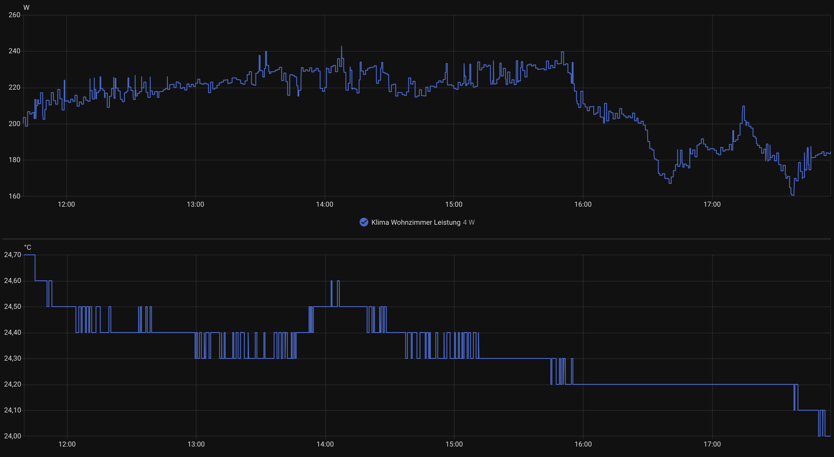

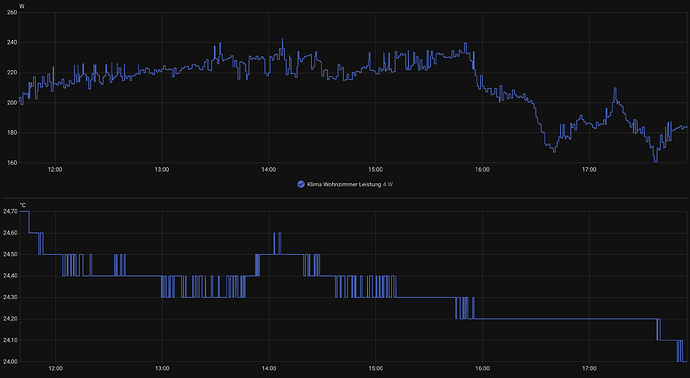

Hier ein Graphen meiner SRK50.
Hier sieht man, dass auch eine SRK50 doch ziemlich weit runter kommt, wenn sie es denn möchte.
Hatte ich die Tage bei mir auch mal gesehen, dass 160 Watt angezeigt wurden bei der SRK50. Glaube aber eher, es ist ein Anzeigefehler :smiley: Meist pendelt sie so bei 220 - 240 Watt rum.
