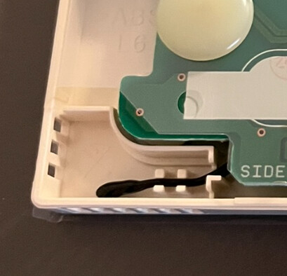

Ist es sicher, dass die RC-E5 Wandfernbedienungen einen integrierten Temperatursensor hat? Ich dachte immer die ganzen Wandfernbedienungen verwenden weiterhin den vom Wandgerät.
Bei der Mitsubishi müsste es so sein, dass da ein Sensor drin ist und die Anlage dann den nutzt. Bei Daikin war zwar auch einer eingebaut, aber @redhot hat nichts gefunden, um den zu aktivieren.
Allerdings brauchts wohl irgendwie eine Zusatzplatine im Gerät, wenn ich mich recht erinnere. Also mal wieder kompliziert.
Ja, ist tatsächlich so. Eingebaut ist der ganz sicher:
Aber trotz langer Suche konnte ich nirgends Hinweise finden ihn zu aktivieren.
