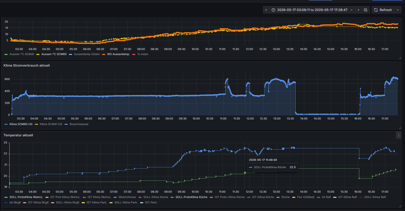

@lothar2 ich bin der Meinung dass das Modul Protoart die interne Regelung von MHI außer Kraft setzt. Ich habe das Modul schon länger im Betrieb und regle übergeordnet mit HA. Ich musste nach Inbetriebnahme vom Modul und auch nach einem Update die Übergangstemperatur (Ab und anschalt-temp) soll/ ist jedes mal neu anpassen. Wobei mit dem neuen Update 3.4.1 die Anlage super läuft.
Da kann ich dir nur zustimmen @buschiner_r . Wirklich ein Traum, besonders jetzt wo nur noch geringe Last gefragt ist.
Ich hatte ja den ganzen Winter keine Probleme mit Takten und auch die Raumtemperatur wurde hervorragend gehalten. Was dem Umstand geschuldet war, dass bei mir die Anlage schon einiges leisten muss und somit die minimal möglichen 500Watt auch immer abgenommen wurden.
Aktuell fehlen jetzt nur 2-3 °C zum Wohlfühlen und da sind die 500Watt halt deutlich zu viel gewesen. Gegen die Mindestmodulation bei Soll 21+ kann das ProtoArt nix ausrichten. Aber es bringt ja den Offset mit. Also dem Modul -2° mitgegeben, Soll auf 20°C und ich hab taktfreie 22°C im Haus und das bei nur 240Watt.
Firmware kenne ich ja nur die 3.4.1. Von mir damit eine klare Empfehlung, läuft super, Kauf nicht bereut.
So, habe mal nachgeschaut ab wie viel Grad Sollwert die Leistung hoch geht. Bei mir sind es genau 22,5C° und bei 22,4C° geht’s wider nach unten. Protart-Modul Softwarestand 3.4.1
obere Grafik = Außentemperatur, mittle Grafik = Leistungsaufnahme, unter Grafik = Soll-Wert

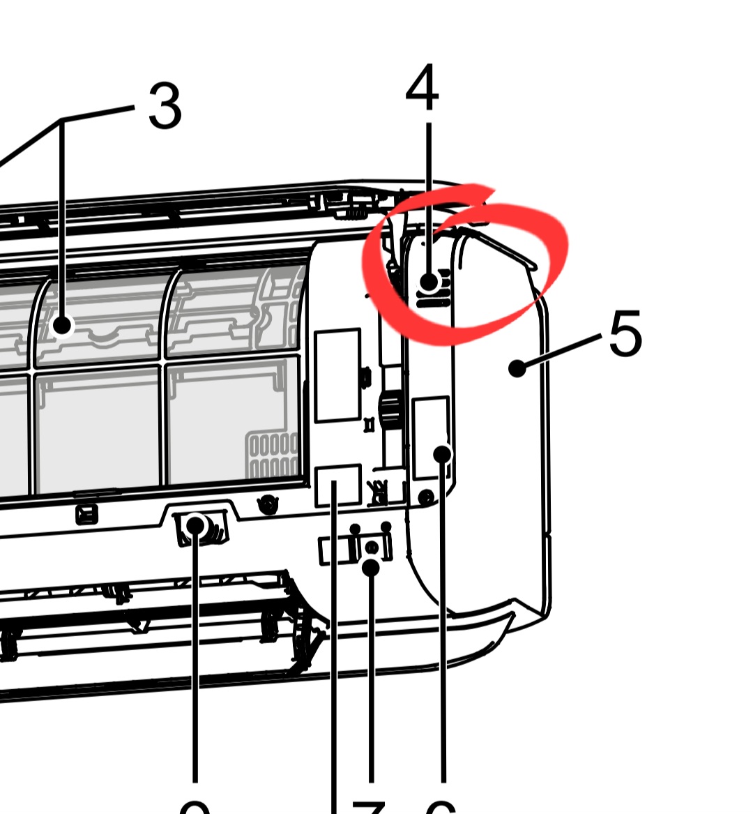

Hoffe ihr könnt mir weiterhelfen bzw mich aufschlauen, und zwar hab ich eine SRK50ZS-WFB mit folgendem Problem, dass der Raumtemperaturfühler im ausgeschaltenden Zustand immer ungefähr 3°C wärmer anzeigt als es eigentlich im Raum ist.
Hab das auch auch mehrfach mit anderen Temperaturfühler gegenprüft und den Temperaturfühler, erst mit einem 10kOhm und dann mit einem 12kOhm NTC, ausgetauscht, leider ohne Erfolg…
Jetzt habe ich sogar den Temperaturfühler abgesteckt und er zeigt immernoch 2°C mehr an… das kann doch nicht sein, oder ?
Im sommer ist das halb so wild, aber winter ist das sehr ärgerlich…
Kennt ihr das Problem und habt einen Lösungsvorschlag?
Viele Grüße
Das sollte grob verkehrt sein, bei meiner Anlage hat der Originalsensor 5k.
Das wäre ja völlig unlogisch.
Was meinst du mit "zeigt an": In der App? Oder hast du so eine Kabelfernbedienung dran, die das anzeigt? Und welchen Sensor genau hast du getauscht?
Ich war mir nicht sicher und hatte gegoogelt, so kam ich dazu dass ein 10k verbaut sei - in der Bedienungsanleitung steht auch nichts dazu.
Wäre es aber nicht noch wärmer mit einem 5k ?
Ja richtig, deshalb bin ich maximal verwirrt, aber es ist tatsächlich so..
Das wird in der App angezeigt - eine Kabelfernbedienung hab ich nicht.
Hab den Raumtemperaturfühler Nummer 4 ausgetauscht, oder gibt es weiter ?
