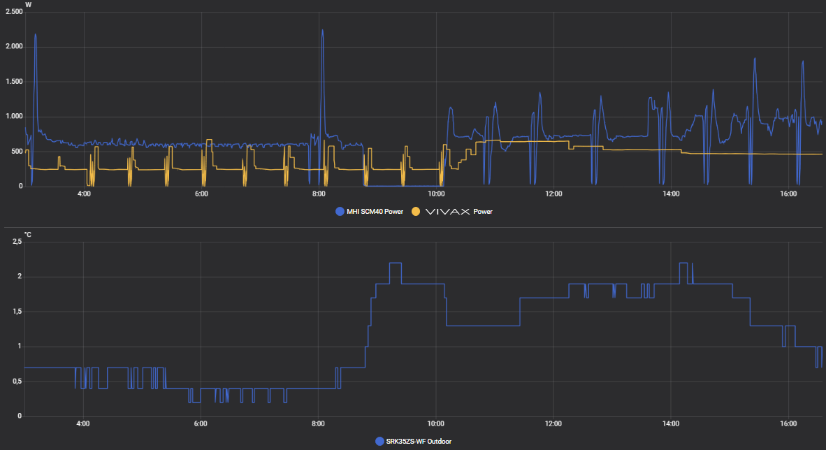

Manchmal fragt man sich echt was die Geräte treiben. Nachts hat meine Vivax heute mal dauernd abgetaut und kaum hört sie damit auf legt die MHI los. :man_shrugging:
Beide Aussengeräte stehen wenige Meter auseinander an einer Nordwand, sprich haben die gleichen Bedingungen und natürlich gibt es nichts abzutauen aktuell.

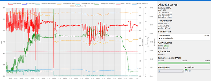

Ich bin noch immer dabei, den COP halbwegs gut zu ermitteln und mit den übrigen Betriebsdaten grafisch darzustellen. Hierzu stelle ich die Lüfterstufe bislang manuell ein. Das möchte ich künftig automatisieren.

Noch eine Ergänzung zur aktuellen Ermittlung des COP. Ich habe 3 Temperatursensoren angebracht. Außen, Raumtemperatur (unter dem Esszimmertisch damit er nicht durch Sonneneinstrahlung verfälscht wird), Auslaß Innengerät linke Seite. In der Software habe ich dann drei Möglichkeiten der Feinjustage eingebaut.
  1. Begrenzung des maximalen COP. Habe ich im Heizbetrieb testweise auf 6 eingestellt
  2. Einen Leistungsfaktor für das Heizen. Steht akuell neutral auf 1
  3. Korrektur der am Auslaß ermittelten Temperatur in 0,5 Grad Schritten. Steht aktuell bei -5. Die Auslasstemperatur wird also um 5 Grad geringer angenommen, als real ermittelt.
Die Anlage habe ich seit gestern Abend testweise auf Silent gestellt. Nun sind die Graphen wesentlich ruhiger. Der Stromverbrauch aber unverändert. Einige Zeit später habe ich dann testweise von Lüfterstufe 3 auf 2 gestellt für die Nacht.

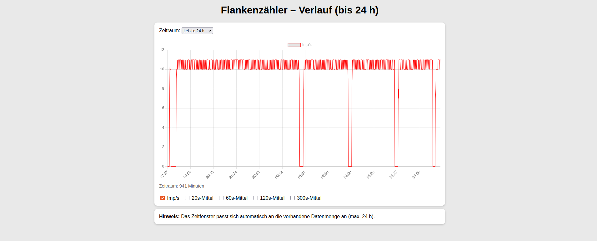

Ich hatte gehofft an die Seitenwand der Walze einen Magneten zur Hallmessung oder einen Reflexstreifen für die optische Erfassung kleben zu können. Aber da kommt man ohne totalen Umbau gar nicht dran.
Also habe ich nach den von Dir erwähnten Gewichten gesucht. Die sind bei mir ebenfalls montiert. Ganz links auf der Walze. Also habe ich zuerst einmal den Temperatursensor wie von Dir empfohlen in der Mitte des Auslasses platziert. Danach dann einen IR-Sensor installiert und erst einmal geschaut, ob der so eingestellt werden kann, dass die Gewichte sicher erfasst werden können. Für diese Arbeiten sind wohl nur asiatisch-kleine Hände geeignet…
Nach viel Frickelei hat es dann endlich gepasst. Das Kabel zum Sensor habe ich parallel zum Kabel für den Stellmotor der vertikalen Lamellen verlegt und vorne rechts aus dem Gehäuse ausgeführt. Die Spannungsversorgung habe ich direkt am Wlan-Modul abgezwackt, wodurch ich nicht an die große Platine muss. Dort habe ich der Einfachheit halber die Eingangsspannung (wird irgendwas im Bereich 12V sein) am Elko abgegriffen. Diese führt auf einen Stepdown, der praktischer Weise eine USB-A Buchse hat. Dort hängt nun der ESP32 dran. Die Kabel des Sensors sind provisorisch angeklemmt, aber alles funktioniert.

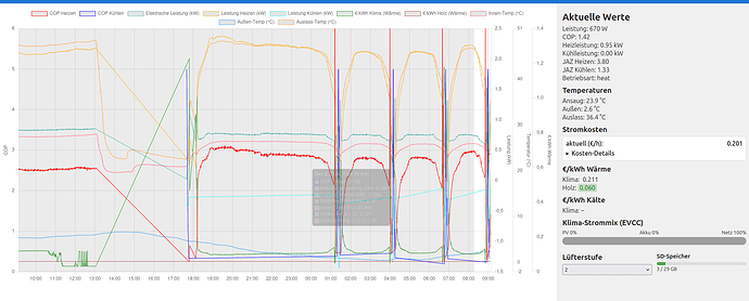

Die Nullwerte sind Abtauvorgänge in der Nacht. Im Programm auf dem RasPi schaut das so aus:
Der fehlende Temperatursensor für die Ansaugtemperatur ist inzwischen eingetroffen und installiert. Seit gestern Abend läuft das neue Setup mit nun wieder komplett sauberen Filtern auf Stufe 2, Silentmodus, Solltemperatur für den Raum ist auf 28 Grad eingestellt, damit die Anlage nicht taktet. Der Sensor des Innengerätes ist sowieso schon rechts aus dem Gehäuse heraus geführt, was das Taktverhalten verbessert hat.
Interessant finde ich den relativ niedrigen COP, was die Heizkosten pro kWh auf das Niveau der Gasheizung anhebt.
Den Sensor für die Außentemperatur brauche ich übrigens für die Erfassung von Abtauvorgängen. So kann die Software künftig zwischen echtem Kühlbetrieb und Abtauung unterschreiden. Aber das kommt später. Erst einmal wird in den nächsten Tagen der Sensorwert implementiert.

Was die ermittelten COPs angeht: Die würde ich so rein rechnerisch erstmal nur als ganz grobe Basis betrachten. Es ist wichtig, das Ganze noch zu kalibrieren. Das geht gut mit Vergleichsmessungen mit einem Heizlüfter. Also mal einen Tag nehmen, wo die Außentemperatur über längere Zeit konstant ist und schön bewölkt. Möglichst so im Bereich von 3-5 Grad, wo noch keine Abtauvorgänge das ganze verkomplizieren. Raum ist gut vorgeheizt über zahlreiche Stunden. Und dann mal über 2 Stunden die errechnete Wärmemenge notieren, dann Anlage aus und über Heizlüfter mindestens 2 Stunden, besser 4 Stunden versuchen, den Raum auf gleichbleibender Temperatur zu halten. Den kann man ja immer wieder manuell ein und ausschalten. Dann dort über Energiekostenmessgerät prüfen, was hier die Wärmemenge ist.
Beides kann man dann gut vergleichen. Damit hat man schonmal grob heraus, ob die berechneten Cops stimmen.
Genau genommen müsste man dieses Prozedere nun für jede Lüferstufe machen, aber vielleicht findet man da andere Verfahren, um es zu verifizieren, die einfacher sind. Ich denke, der Fehler kann hier auch nicht so groß sein.

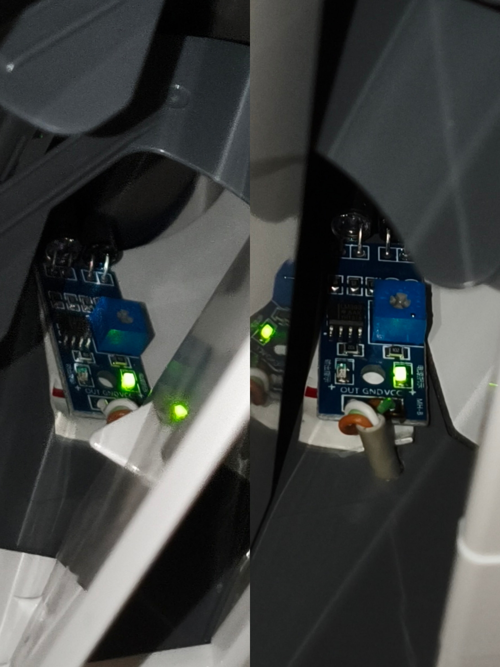

Genommen habe ich einen IR-Sensor, den ich genau wie den ESP noch in der Grabbelkiste liegen hatte. Optisch enstpricht er einem Angebot auf amazon “AZDelivery 3 x IR Infrarot Modul…” Aber gekauft habe ich die Dinger bei aliexpress.
Die Geschichte mit dem Heizlüfter ist mangels passender Gerätschaften leider nicht möglich. Ich lese mir den anderen Thread noch einmal durch, denn dort standen konkrete Werte. Ich weiss nur nicht mehr welche es waren. Letztendlich sollten diese auf gleichartige Geräte des Herstellers übertragen lassen. Die Serienstreuung sollte überschaubar sein.
Über die LEDs habe ich mein kleines Stück Schrumpfschlauch gezogen, damit Streulicht nicht zum Problem wird. Auf dem Bild lässt sich das leider nicht erkennen.
Ah, ok, interessante Module. Man könnte, wenn es eng ist, auch die LED+Fotodiode ablöten und nur diese dort einbauen, die Platine mit Drähten dann angebunden.
Tatsächlich ziemlich eng, weil die Lamellen im Weg sind. Aber letztendlich hat es gepasst. Angeklebt habe ich die Platine mit Tesa Power Stripes. Die haben den Vorteil, dass man sie im Normalfall ziemlich gut wieder ablösen kann.
Nur die LEDs einzubauen wäre sicherlich gut möglich. Nur kommt man nicht vernünftig an die Stelle dran, um sie zu positionieren. Es gibt fertige LED-Paare mit kleiner optischer Trennwand. Schau mal nach TCRT5000. z. B. eBay-Artikelnr.:121957079900.
Die gibt es entweder als LED-Paar dass man an eigene Elektronik baut oder auf einer gleichartigen Platine wie ich sie genutzt habe. Die habe ich auch noch rumliegen. Aber da die Ausrichtung um 90 Grad verdreht war, habe ich die hier verbaute Version genommen. So musste ich die LEDs nicht erst umlöten.

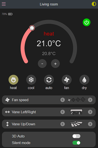

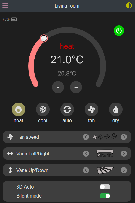

Bei mir kam eben das Update zum Silent Mode über das ProtoArt ClimateControl Modul. Firmware ist jetzt 3.2.0. Jetzt fehlt nur noch, das ECO unterstützt wird.
4 „Gefällt mir“
Mail vom Support:
As far as I know “Eco mode” can only be set with the IR remote and it’s sole purpose is to increase the hysteresis of the room temperature(which in its turn, turns off the AC more often).
If I can find out how this mode can be set it will be surely added.
“Silent mode” has been introduced with this firmware update. This limits the output power of the outdoor unit.”
Mit diesem Update war auch mein Problem verschwunden, dass mir die Platine 48°C Raumtemperatur gemeldet hat.
