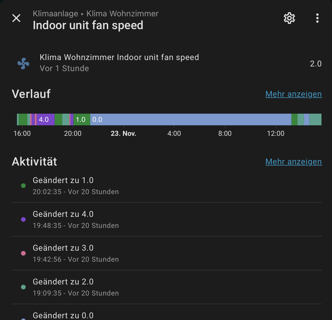

Mit dem MHI-AC-Ctrl-ESPHome Modul (und auch dem ProtoArt-Adapter, vermute ich), ist die aktuelle Lüfterstufe abfragbar, mit dem WF-RAC-Modul nicht.
Oh, mir war nicht klar, dass eingestellte Stufe 2 ungleich ausgeführte Stufe 2 ist. Davon war ich seit Beginn meiner Idee ausgegangen. Die Luftmenge pro Stufe habe ich im Netz gefunden und fix eingebaut. Wenn ich ehrlich bin ist mir noch nie aufgefallen, dass die Geschwindigkeit (also die Lautstärke) auf der fest eingestellten Stufe variiert. Aber das Projekt ist jetzt so umfangreich geworden, dass ich das nicht mehr anfassen werde. Dann stimmt der COP eben nicht ganz genau. Aber in etwa wirds schon passen. Ich lasse die Anlage sowieso nur auf Stufe 1 oder 2 laufen. Stufe 3 und 4 extrem selten.

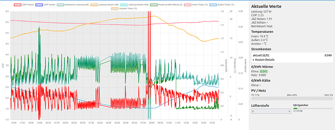

Hier ein Screenshot von der aktuellen Beta-Version:

Ja, ist leider bei den MHI-Anlagen so, ähnlich wie bei Daikin. Es gibt nur eine Stufe, die nahezu immer konstant funktioniert und das ist die höchste Stufe 4. Dort läuft die Anlage auch besonders effizient.

Mit welchen Tools hast du das umgesetzt?

Das ist ein Python Script. Aber inzwischen extrem umfangreich. Läuft auf einem Raspberry Zero W. Den hatte ich noch rumliegen. Als Temperatursensoren nutze ich Innen, Außen und (wird Dienstag geliefert) am Luftauslass der Inneneinheit je einen Ruuvi Sensor. Die Leistung der Klimaanlage wird von einem auf Tasmota gesflashten Zähler geholt. Die Daten der PV, etc. vom evcc Server. Also alles ziemlich speziell auf meine vorhandene Hardware zugeschnitten.

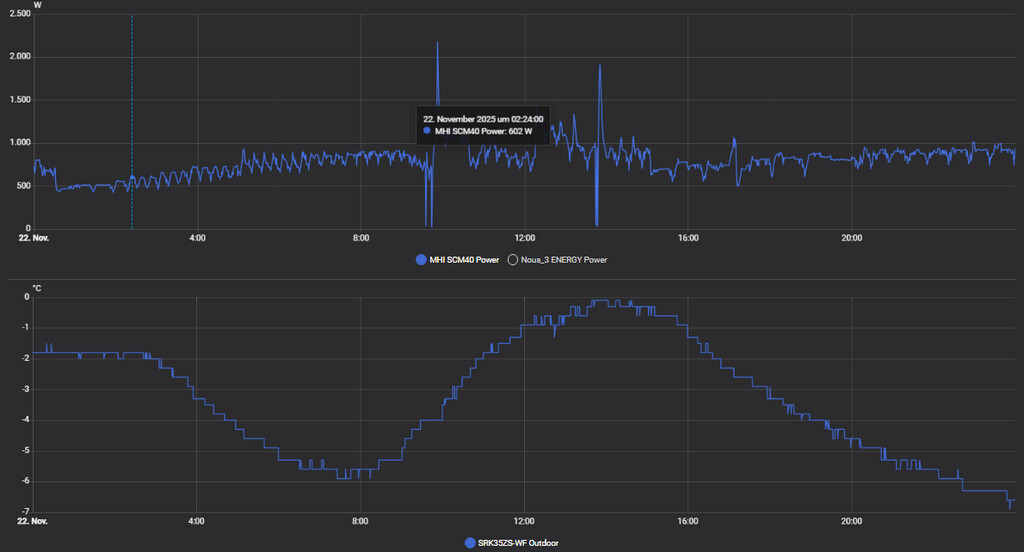

Hier mal meine SCM40, übermäßiges unnützes Abtauen ist nicht zu beobachten. Wobei natürlich auch die beiden Abtauungen Gestern nicht nötig gewesen wären. Wärmetauscher und Gerät komplett trocken die letzten kalten Tage und auch kein Wasser im Auffangbehälter.
@gelegenheitsbastler Nochmal zu deinem Diagramm. Was ist die Gelbe Linie, Auslass-Temp. oder Leistung-Heizen?

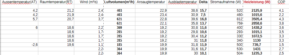

Unabhängig davon, der rechnerisch schlechte COP der MHI ist mir auch schon aufgefallen, wobei das zweite Innengerät die Sache auch schwierig bis unmöglich macht. Ich habe versucht immer dann zu messen, wenn das zweite Gerät im Standby war, sprich Klappen noch offen, Lüfter aus.
Ich habe es etwas einfacher gestaltet. Es wird die Raumtemperatur, die Außentemperatur und die Temperatur am Luftauslass (Lieferung des Sensors am Dienstag). Wie misst Du den Luftstrom, bei Dir Wind genannt?
Gelb ist aktuell Heizleistung in kW (elektrische Leistung x COP).
Den Wind messe ich mit einem kleinen Handwindmesser aus Ebay. Gemessen wird immer an der gleichen Stelle mit höchstem Wert und dieser dann einem Luftvolumen der dazugehörigen Lüfterstufe aus dem Handbuch zugeordnet.
Ganz nützlich, da man ja im realen Betrieb sonst nicht weiss in welcher Stufe der Lüfter grad läuft.
