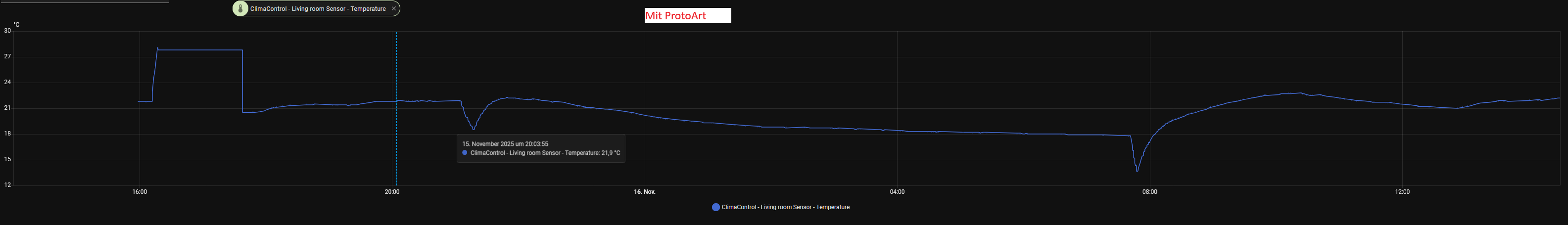

Das sieht ja sehr vielversprechend aus, hast du auch ein Verlauf, wo die Anlage trotz externe Temperatursensor ins takten gekommen ist? Daran könnte man ja sehen, wie die Hysterese mit externen Sensor ist.

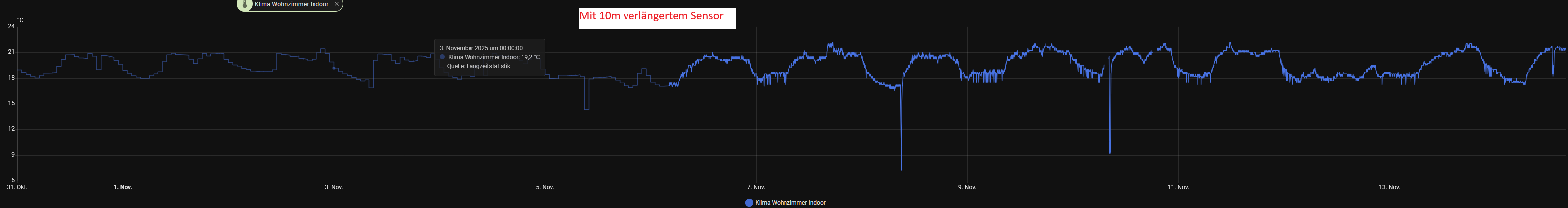

Das mit dem Takten hat mich über die letzten Winter und Übergangszeiten auch immer gestört. Hier im Forum gibt es ja einige Tipps das einzudämmen aber es war nie richtig weg. Ich hatte die Anlage auch recht lange dann einfach auf 24° eingestellt obwohl ich im Wohnzimmer nur 21° wollte um das Takten etwas rauszuzögern. Egal lange Rede unso.

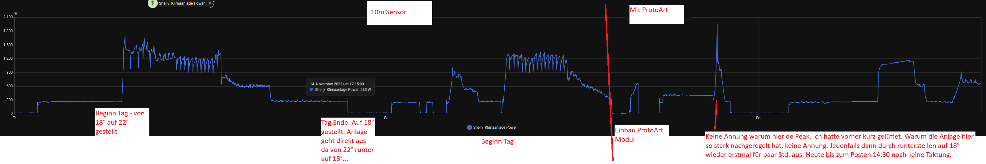

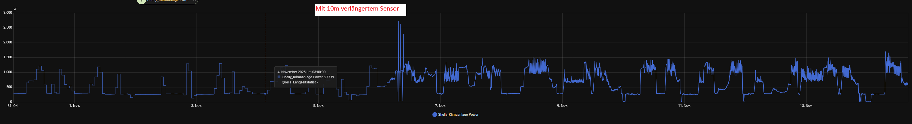

Seit gestern Mittag ist bei mir auch das ProtoArt Modul in 2 Innengeräten verbaut. Wohnzimmer und Schlafzimmer. Vorher hatte ich testweise bereits gute 2 Wochen den Innensensor um 10m verlängert und mittig in den Raum gelegt. Das hat zumindest in meinem Anwendungsfall das Takten bereits deutlich gemindert. Die Anlage hat sich höchstens noch 2-3x am Tag ausgeschaltet. Ich stelle die Zieltemperatur nachts auch immer auf 18°, was dann bei einem frischen “hochheizen” vorher auf 21° oder fast 22° mit etwas Überschuss dann vermutlich direkt erstmal ein “Ausschalten” bedeutet.

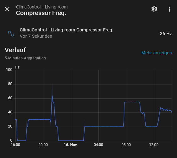

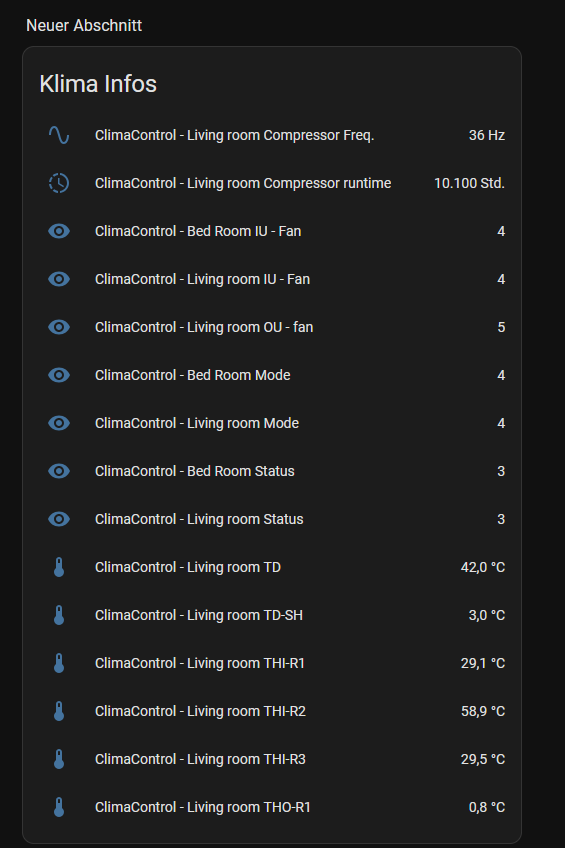

Aber bis jetzt tut es soweit was es soll. Cool ist auch, dass man jetzt die ganzen Infos vom Aussengerät sieht und auch die Kompressorfrequenz (wenn ich das richtig interpretiere),

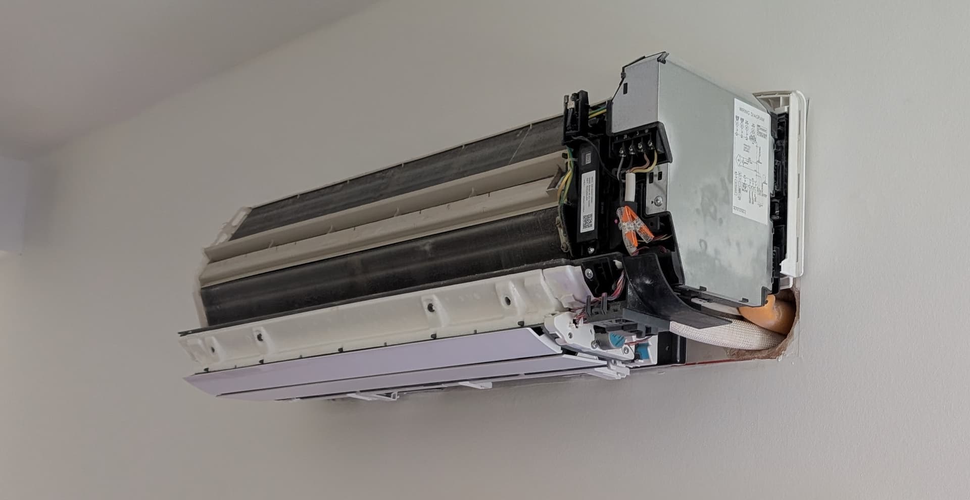

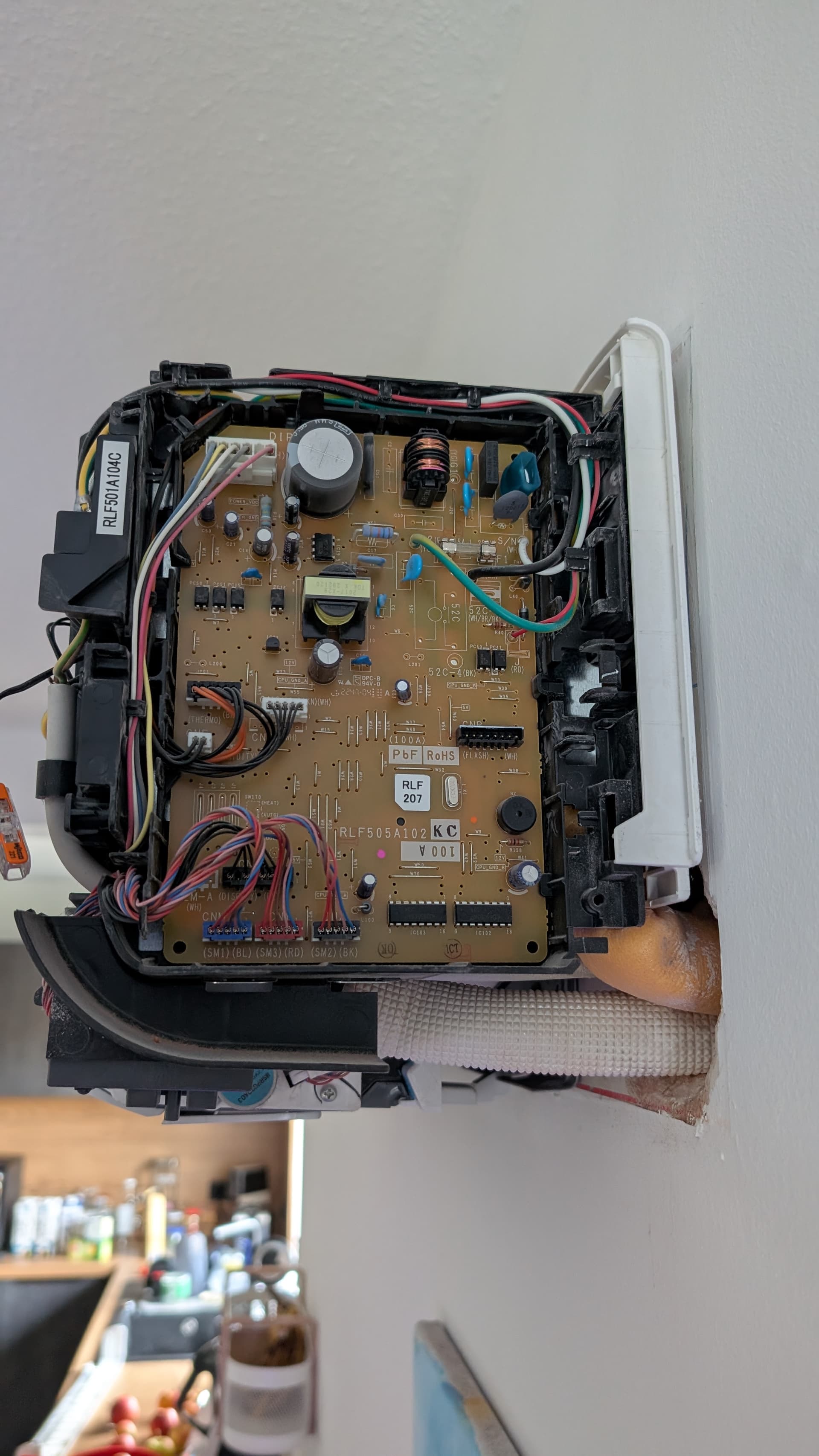

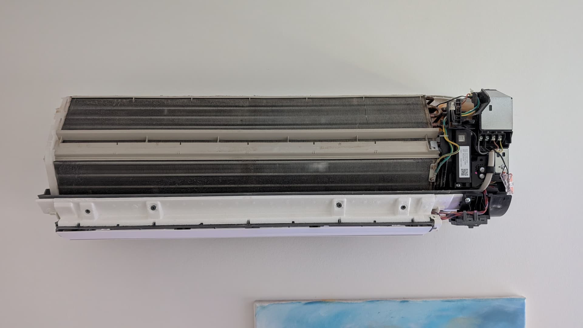

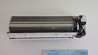

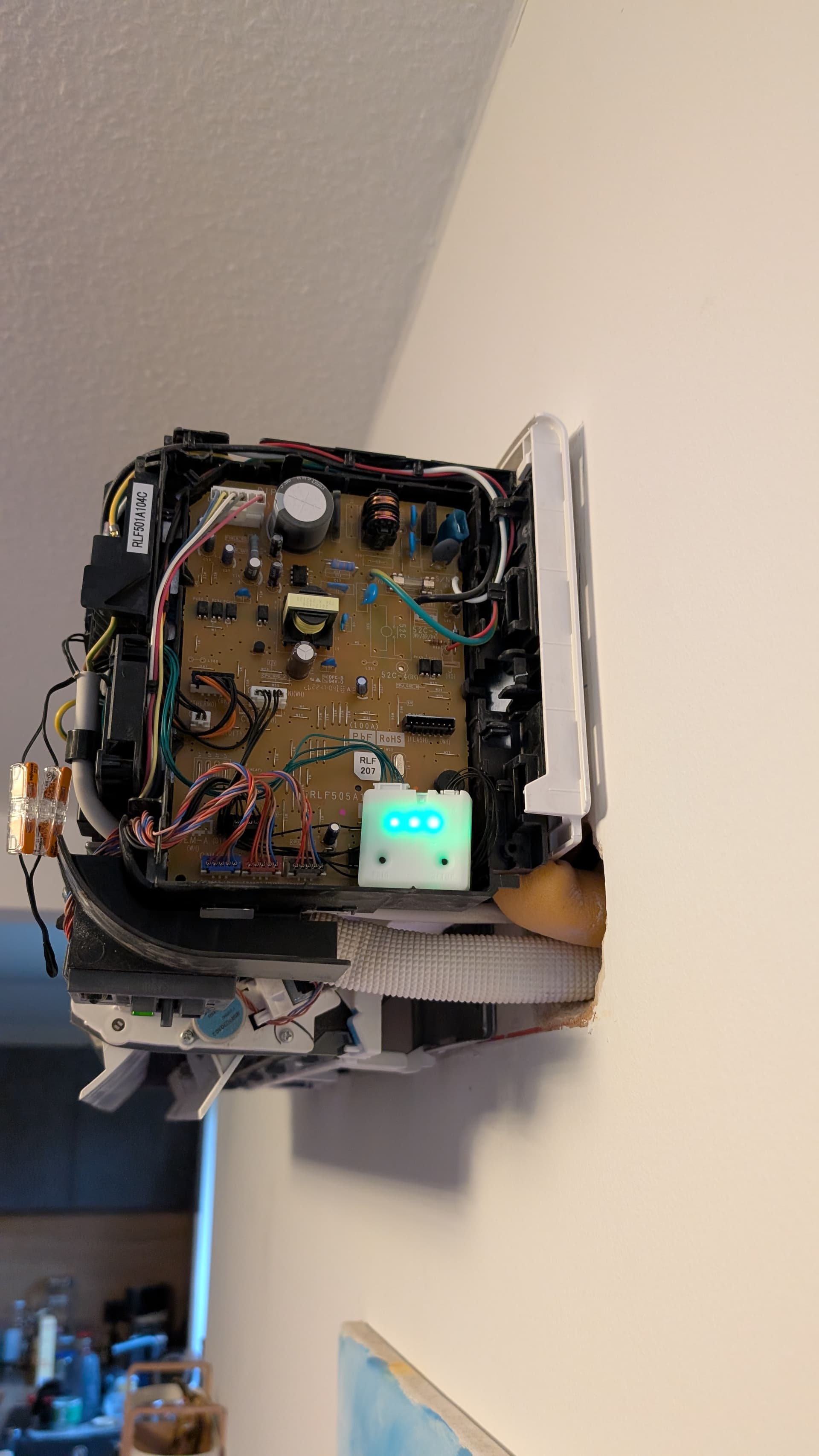

Sieht echt vielversprechend aus. Hast du Fotos beim Einbau gemacht? Wie/Wo lässt sich das Modul im Gerät verstauen, ist genug Platz im Elektrikteil?
Jap Bilder sind vorhanden. Einbau war recht unkompliziert.
Um das Gehäuse zu öffnen hab ich ein YT Video geschaut. Da gibt es auch nicht so viele. Ist aber im Endeffekt echt simpler als gedacht. 4 Schrauben, 4 Klipps an der Oberseite und das komplette Gehäuse ist ab.
Das Modul passt dann tatsächlich dort rein wo auch die Platine sitzt.
(die Wago Klemmen ignorieren, das war noch von der Verlängerung des Sensorkabels)

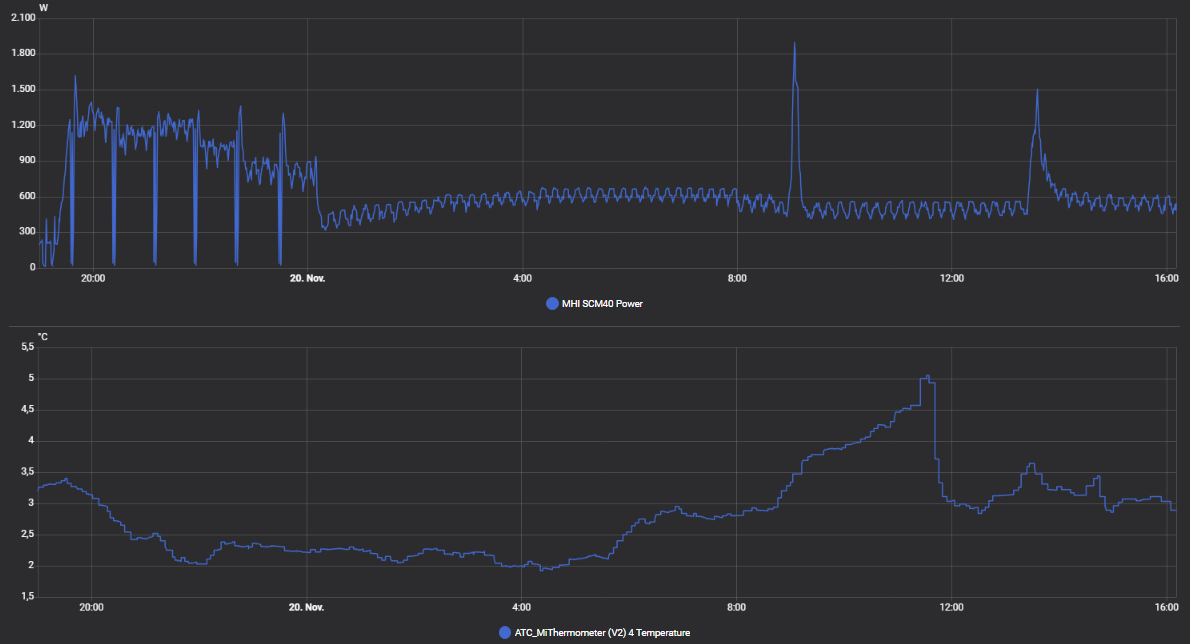

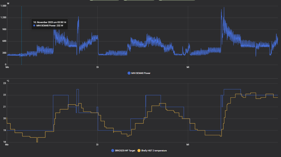

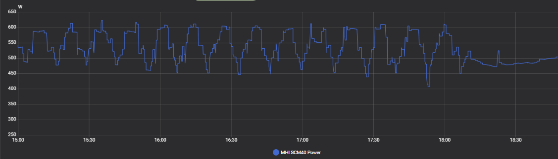

Tauen eure Geräte momentan auch so oft ab? mein scm 40 taut stündlich ab, mein scm 30 hat noch nie abgetaut?! sehe auch überhaupt keine vereisung..,
Scheint sehr von der angeforderten Leistung abhängig. Die magische Grenze scheint bei ca. 700Watt zu liegen. Hier mal der Verlauf seit gestern Abend.
Und ja, auch hier war keinerlei Eis auszumachen und es tropfte auch kein Tauwasser.
Der Abstand der Pseudoabtauungen ist wirklich sehr kurz gewählt von MHI. Meine Vivax macht das zwar auch bei hoher Leistungsanforderung, aber nur jede zweite Stunde.
Hab weiter oben auch mal das Problem angeschnitten da bei mir die SCM60 schon bei 7°C abgetaut hat.
Ergebnis: Nach dem ich nun immer beide IG gleichzeitig laufen lasse habe ich dieses Problem nicht mehr. Das hat etwas mit dem Expansionsventil zu tun. Da bei der SCM60 bei beiden IG’s die Temperatur getrennt voneinander regeln kann, was bei der SCM41 nicht geht, kann es vorkommen das Kältemittelmangel herrscht wenn nur ein IG eingeschaltet ist. Bei der SCM41 passiert das nicht da die Ventil nicht schließen.
Also bei meiner SCM40 kann ich die Temperaturen auch getrennt einstellen (22/16°C) und sie werden in beiden Räumen auch nahezu exakt eingehalten.
Ob allerdings ein Ventil schliesst ist schwer zu sagen. Auf jeden Fall geht das Zweitgerät immer nur mal kurz an und bläst dann auch nicht sonderlich warm. Habe es mal ganz ausgeschalten (kurz nach 18.00Uhr) und der Wärmetauscher innen ist dann nur noch leicht Handwarn, so ca. 20-25°C.
Auf jeden Fall sieht man auch sehr schön wieviel sich das Zweitgerät an Leistung abzweigt.
