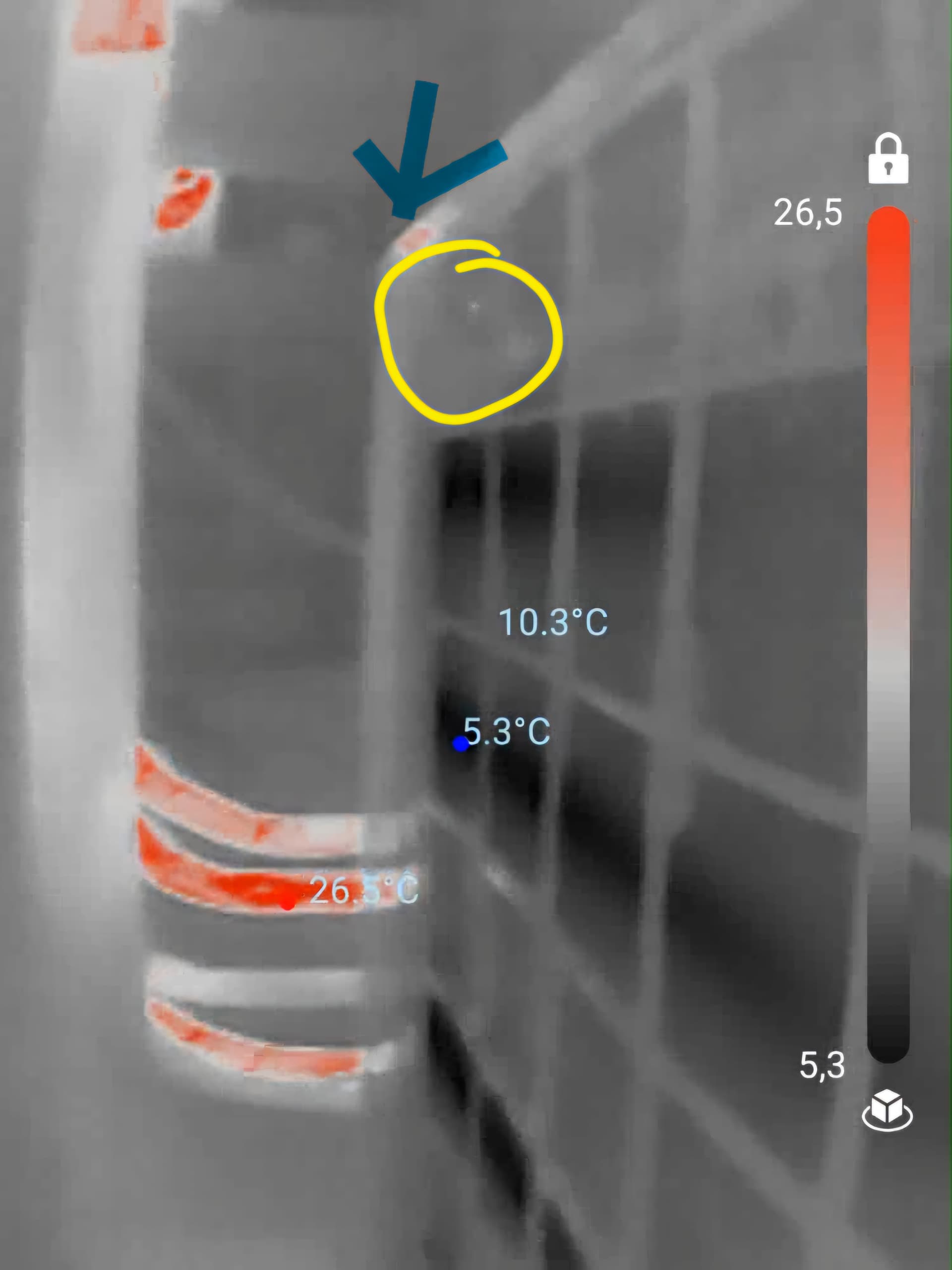

Also liegt kein Kältemittelmangel vor?
Jep, siehe Bilder:

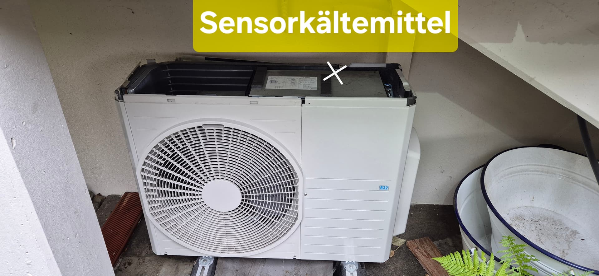

Meine Vermutung ging eher in Richtung Kältemittelmangel. Da ist doch eine Stelle mit 2,2 Grad. Check doch mal genauer, wo diese Stelle sich am Wärmetauscher befindet. Ist die am Eingang des Wärmetauschers?
Und was ist denn mit dem Sensor. Den Sensor, den du oben mit 13,9 Grad eingezeichnet hattest, ist das der richtige Sensor vom Wärmetauscher? Kann ja eigentlich nicht sein, den kann man ja von außen gar nicht sehen. Hast du mal gemessen, wie die Temperatur am richtigen Sensor ist? Und ist der richtige Sensor am Eingang des Wärmetauschers? Müsste dann direkt vom EEV kommen.
Nein, ist so wie du vermutet hast der Außentemperatur-Sensor.
Der Sensor für den Wärmetauscher, siehe Bilder oben, die Stelle mit dem Kreuz.
Ich hab noch mal ein Bild angehängt, da sieht man es besser. Je dunkler desto kälter.
Gelbe Markierung ist der Aussensensor. Pfeil ist der Sensor für den Wärmetauscher.
Ich denke der Eingang ist über den 2.2 Grad, da wo der Sensor für den Wärmetauscher sitzt. Aber wenn die Anlage in den Abtaumodus geht wird es da auch zu kalt werden.
Normal sollte der Wärmetauscher über mindestens 2/3 der Fläche eine recht gleichmäßige Temperatur haben, etwa 1-5 Grad unter Außentemperatur. Am Ende des Wärmetauschers - wo auch immer das ist - kann es auch wärmer sein, weil dort dann das Kältemittel schon völlständig verdampft ist. Natürlich nicht wärmer, als Umgebungstemperatur. Aber Stellen, wo es deutlich kälter ist als der größte Bereich des Wärmetauschers sind auffällig für Kältemittelmangel.
Alles bezogen auf den Heizbetrieb.

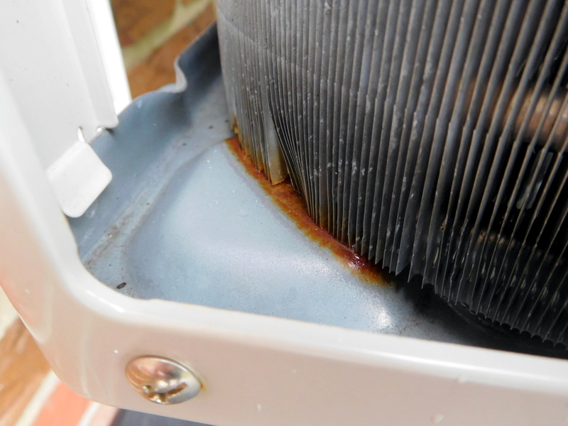

Thema: Rost:

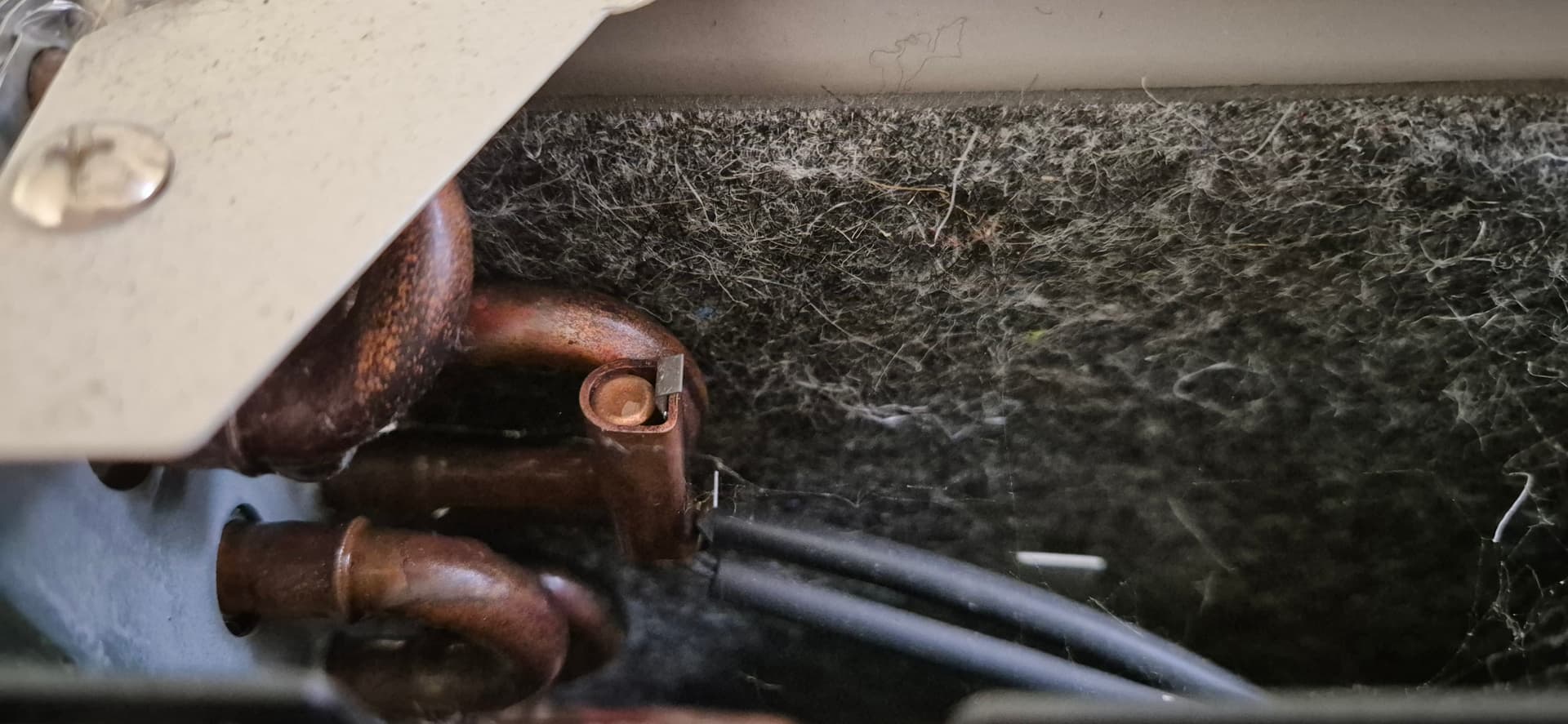

Kleiner Lagebericht meiner SRC/SRK35ZS-W. Inbetriebnahme: 25.08.2023.
“Bei der Kontrolle des Außengerätes ist mir Rost aufgefallen (siehe zwei angehängte Fotos). Muss man da aktiv werden? Danke für Ihre Einschätzung!”
Nachricht vom Installationsbetrieb auf meine Anfrage vor zwei Wochen:
“Nach Rücksprache, erklärte mir der Hersteller, dass es hier um Flugrost handelt, und technisch zu keinen Problemen führt. Ich würde empfehlen, dass wir eine Wartung an den Klimaanlagen vornehmen sollten, dabei könnten wir das Rostproblem ggf. entgegenwirken.“
Meine Antwort:
“Bemerkenswert finde ich, dass der Flugrostbefall nur an einer Stelle (Kontakt Wärmetauscherlamellen und Bodenblech, soweit ich das sehen kann) und nicht generell auftritt.
Zum Vergleich: Bei meinen Daikin-Außengeräten ist konstruktionsbedingt ein Spalt zwischen Wärmetauscherlamellen und Gehäuseplatte und keinerlei Korrosion zu sehen.
Insofern halte ich das bei dem MHI-Gerät für eine/n Konstruktionsschwäche bzw. -mangel.
Aber, okay, wenn das "zu keinen Problemen führt" soll es mir recht sein.
Trotzdem werde ich den Bereich mit einer weichen Bürste so weit es geht entrosten und Korrosionsschutzspray /Würth) auftragen”.

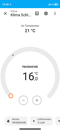

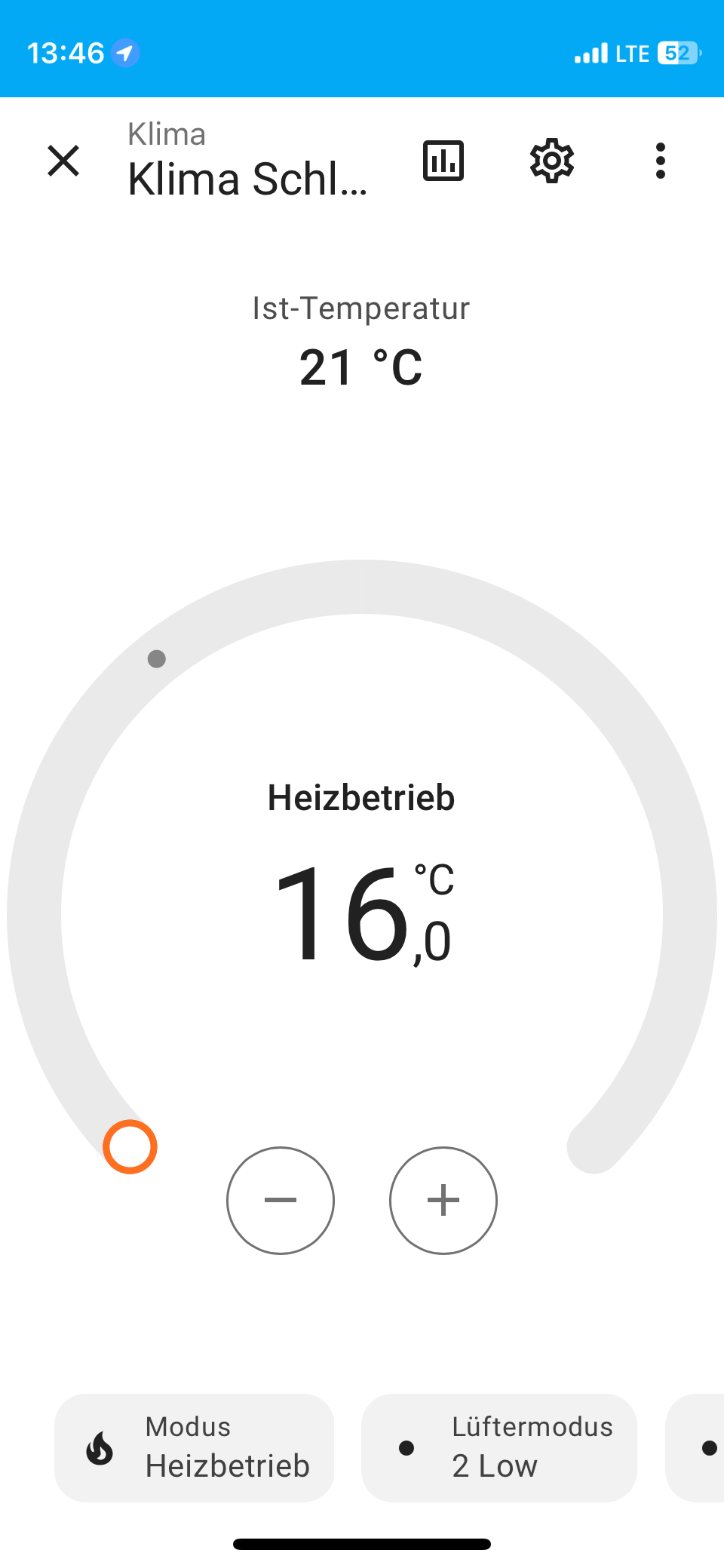

Weil sie die 16°C offiziell garnicht kann und weil die Temp.Messung im Gerät unter der Decke durchgeführt wird?
Stell mal mittig im Raum ein Thermometer auf. Ich wette mit hoher Wahrscheinlichkeit werden sich da recht genau 18°C einstellen.
Oder anders ausgedrückt “Ehe das Bodenblech keinen Halt mehr bietet, hat die Anlage eh das Zeitliche gesgnet.” :grin:
Das ist aber vermulich kein Flugrost, sondern Kontaktrost zwischen der verzinkten Bodenwanne und dem Aluwärmetauscher.
Wenn es den Aluwärmetausche ausreichend weit wegoxidiert hat, hört auch der Kontakt und damit der Kontaktrost auf :wink:
