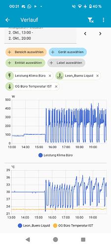

Das ist für mich eigentlich kein Argument.
Viele Hersteller regeln das sowieso so, dass die Leistungsaufnahme/Lüfterstufen/Auswurftemperatur gar keine unangenehme Kombination erlaubt.
Und das ist auch richtig und gut so!
Aus den von dir genannten Gründen.
Trotzdem wäre aber häufig eine akzeptable Auswurftemperatur mit wenig Leistung erreichbar ohne(!) unangenehme Temperaturen.
Die Anlagen könnten das sogar theoretisch. Machens aber einfach nicht.
100 Watt mit einer niedrigeren Lüfterstufe und dadurch guter Auswurftemperatur ist definitiv nicht unangenehmer als das was die Hersteller aktuell liefern.
Das was aktuell geliefert wird ist häufig die gleiche Auswurftemperatur bei dafür fast doppelten Volumenstrom und dafür halt der doppelten Leistungsaufnahme und Takten.
Das empfinde ich ehrlich gesagt als deutlich unangenehmer.
Sowohl vom Luftzug (der vor allem dann auch permanent immer wechselt) als auch vom Raumgefühl.
Wenn du da im Raum sitzt bekommst du doch n Schlaganfall.
Jetzt in den Übergangszeiten hab ich das Elend immer wieder. Die Anlage läuft super bei 82-105Watt (keine Mitsu im Beispiel jetzt) und 30°C Auswurf bei 10-11°C Außentemperatur.
Und anstatt einfach so weiterzulaufen fängt der Takt-Horror wieder an.
Aber der Screenshot zeigt dabei deutlich. Es würde eigentlich besser gehen!
Dieser Warm-Kalt-Wechsel und vor allem die permanent ändernde Geräuschkulisse stören einfach. Hier sieht man es gut. Die Auswurftemperatur ist unten sogar mit im Bild.
Es nervt, man kann sich nicht entscheiden ob einem warm oder kalt ist, es braucht 20% mehr Strom und der Raum wird kein Stück wärmer.
Und natürlich kann eine Anlage bei 0°C Außentemperatur dann nicht mehr mit 80-100 Watt laufen. Da würde es tatsächlich zu kalt.
Aber!
A) 130-150 Watt gehen oft problemlos und man schafft trotzdem ein ausreichendes Delta und unterschreitet die 30°C Auswurf nicht.
Und bei der Wärmeabgabe braucht man vor allem per se auch sowieso keine hohe Lüfterstufe!
B)Und sofern man nicht die Anlage in einem 8m2-Raum aufhängt hat man im Winter ja den Heizbedarf sowieso und erreicht das Szenario mit niedriger Auswurftemperatur ja sowieso nie.
Die ganze Regelungslogik müsste einfach nur ein kleines bisschen intelligenter sein und jeder würde dabei gewinnen.

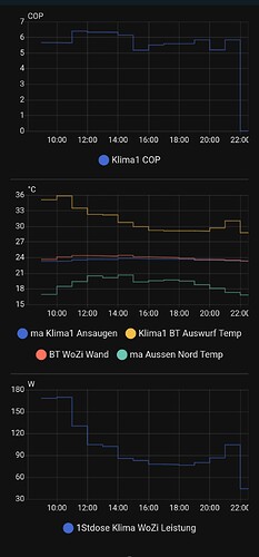

Technisch scheint es kein Problem zu sein ohne zu Takten die gewünschte Temperatur zu erreichen und auch dauerhaft zu halten.
Hier ein Tag in der Übergangszeit meiner Hantech 12000 hpro
Das Argument mit dem empfundenen “ kalten “ Auswurf ist schon richtig. Hier sind es zwar um 18:00 bei 76W noch 29° , es geht aber auch schon manchmal bis 25° runter. Wenn es eine Einstellung dafür gäbe wäre das Problem für jedermann gelöst. Uns stört es nicht, wir sitzen nicht davor und konnen auch das Gebläse in alle Richtungen stellen.
Grüße aus dem heute wolkigen Andalusien

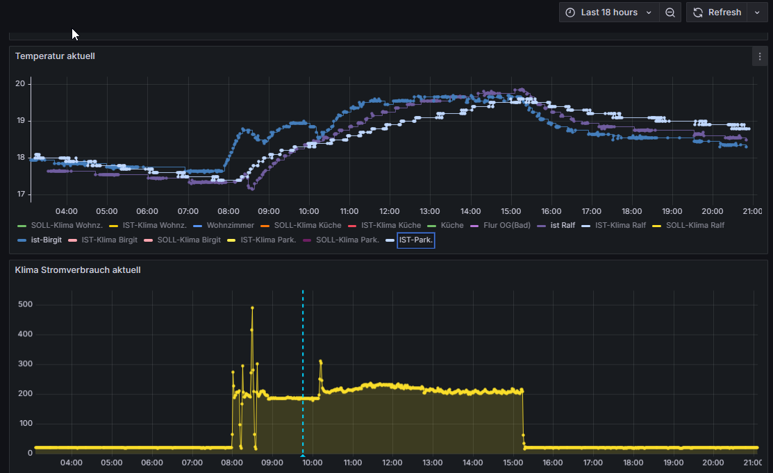

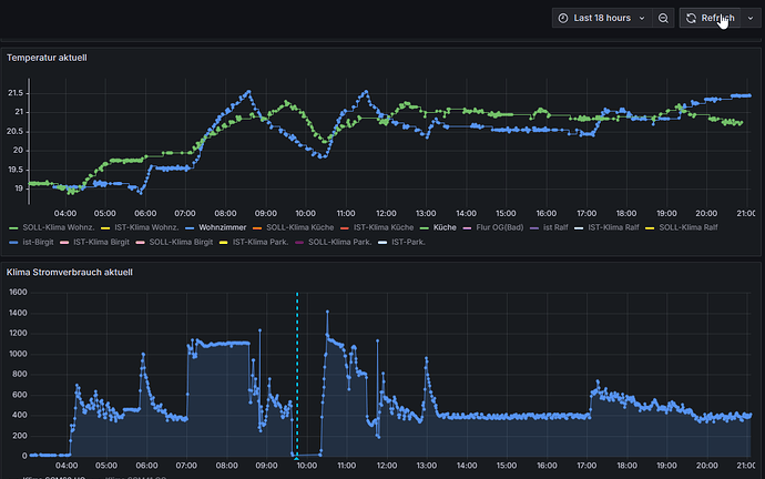

heute morgen hat meine SCM60 bei 10°C Außentemperatur abgetaut, da hab ich mich sehr gewundert, auch hatte ich das Gefühl das die Anlage nicht mehr so gut heizt. Als ich dann mal das Außengerät kontrolliert habe traf mich schier der Schlag. Ein Jahr Reinigungsintervall ist wohl zu wenig. Die Lamellen waren komplett dicht.
Nach dem reinigen schnurrt die Anlage wieder wie ein Kätzchen und läuft auch viel gleichmäßiger.
Erdgeschoß ca. 60 m²
Obergeschoß ca. 55 m²
