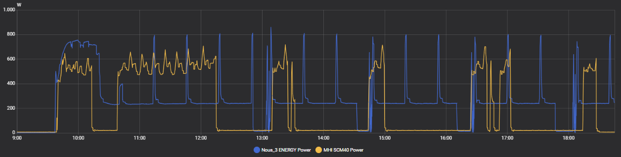

Nach nun ein paar Tagen Einsatz bei 7-17°C Aussentemperatur kann ich dies nicht bestätigen. Egal welche Lüftermodi, oder Temperaturdifferenz im Raum, die SCM40 mit SRK35ZS-WF/20ZS-WF moduliert nur im Bereich 800-460Watt. Ist die Raumtemperatur erreicht geht sie aus und nach 30 bis 60min wieder an.
Habe bisher noch keinen Trick gefunden tiefer zu kommen.

Noch konnte ich leider nur auf 22°C runter gehen, da aktuell noch alle Türen im Haus offenstehen. Bald kommt aber die Zeit wo die Türen geschlossen werden und die Räume der SCM nur auf 18°C gehalten werden sollen.
Takten ist so auch jetzt nicht das Problem. Die Pausen sind lang. Und am Ende wäre noch die Frage, ob durchlaufen mit geringer Leistung überhaupt sparsamer wäre. Noch heizt sie zusammen mit meiner Vivax das komplett offen stehende Haus. Die Vivax läuft nahezu durch, auf geringerer Leistung, hat aber am Ende des Tages trotzdem deutlich mehr verbraucht.
MHI =1,97kWh, Vivax=2,49kWh
Am Ende werde ich der MHI die 500Watt eh immer abnehmen müssen sobald es noch ein wenig kälter wird. Von daher kein Problem.
Ich kann mir auch gut vorstellen warum die MHI so programmiert ist keine Anstalten zu unternehmen tiefer zu modulieren bei 22°C. Die Entwickler wollten sicher einen zu kühlen Auswurf vermeiden, Stichpunkt “Wohlfühlklima”. Denn bei nur 200Watt kann es sich im Luftstrom schon wie kalte Zugluft anfühlen und würde wohl zu vielen Kundenbeschwerden führen.
Das würde auch erklären weshalb sie bei niedriger Raumtemperatur tiefer geht eurer Erfahrung nach. Im 18°C kalten Raum fühlen sich auch 25°C Auswurf wie Warmluft an.
