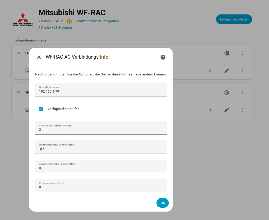

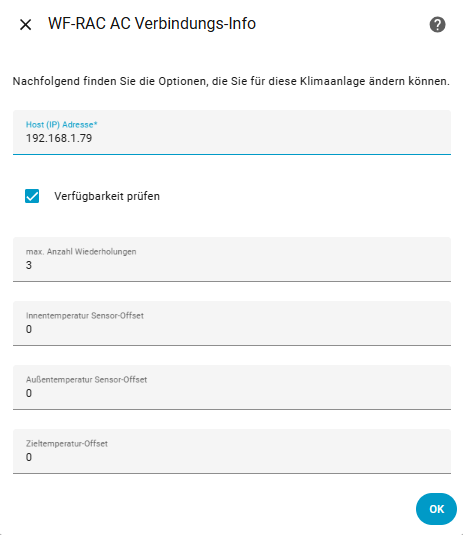

Nach den ersten Betriebsproben hat sich herausgestellt, dass gemessene Temperaturen wie üblich je nach Installationsort ein wenig von der Realität Innen wie Aussen abweichen können.
Daher habe ich die Mitsubishi-WF-RAC-Integration für Homeassistant etwas angepasst. Für alle Temperaturen lässt sich nun ein “offset” definieren.
Wer es probieren möchte, einfach Bescheid geben.

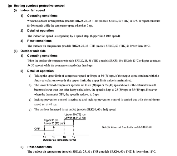

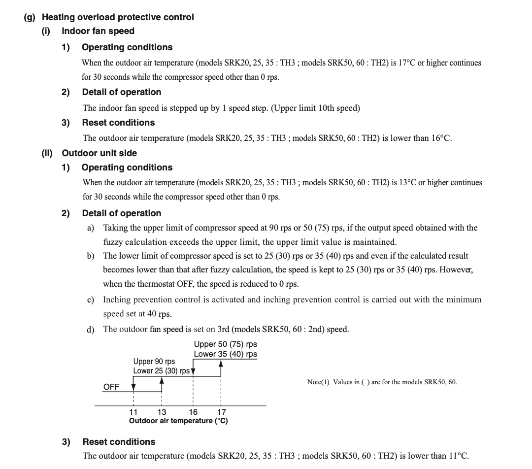

Wenn es “zu warm” ist, dann wird die (minimale) Kompressordrehzahl angehoben (so wie auch beim Kühlen, wenn es “zu kalt” draußen ist).
Die Grenzen dürften zwischen 11 und 17 Grad AT liegen; aus dem technischen manual:
(30Hz Kompressorfrequenz entsprechen bei mir ca. 450 Watt, 35Hz ca. 500-550 Watt, 40Hz ca. 700 Watt – das kann aber je nach Konstellation (Single-/Multisplit) und Leistung des Außengeräts verschieden sein; Minimum bei mir bei 19.7 Hz ca. 190 Watt)

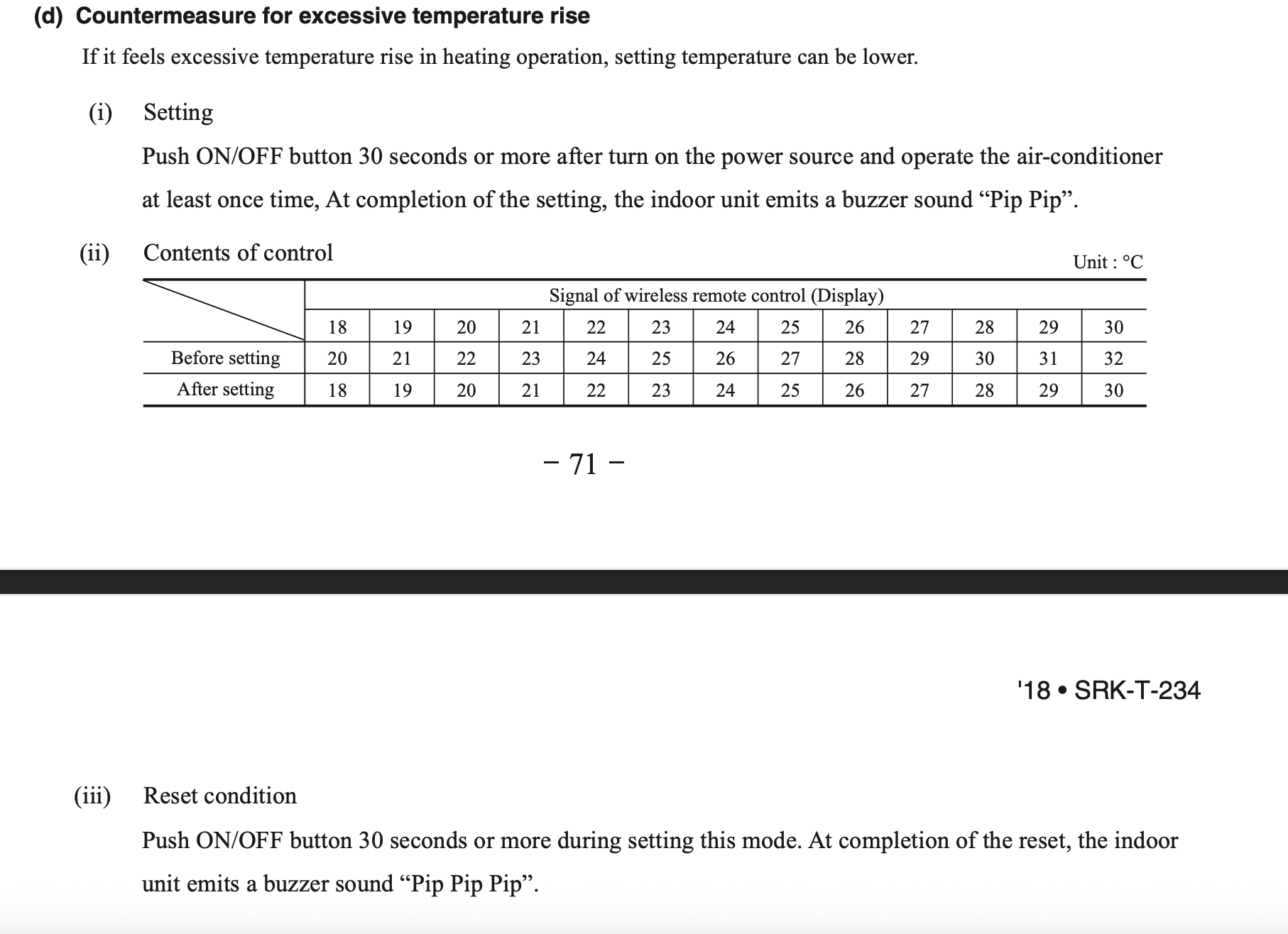

Das “Überheizen” um 2 Grad lässt sich durch langes Knopf-Drücken am Innengerät abstellen (mind. 30 sek den Knopf gedrückt halten, bis es 2x piept (auch wenn die Anlage debei angeht, weiter gedrückt halten); Urzustand durch erneutes langes Drücken).
Was soll das genau bewirken? Woher hast du diese Info? In den Anleitungen hab ich davon noch nichts gelesen.
Ist mir auch neu!
Du meinst aber schon die Heavy?
Steht im technical manual:
Ja.
Ich habe es bei mir vor einiger Zeit ausprobiert; hat funktioniert.
Interessant. Danach sieht es aus, dass Standardmäßig 2 Grad überheizt wird und man durch die Umstellung dann 2 Grad niedriger einstellt, womit keine Überhitzung mehr stattfindet.
Bei uns stimmt die Temperatur allerdings auch ohne Umstellung ziemlich genau.
Ich denke, es wird standardmäßig oft stimmen, aber wenn es mal nicht so richtig stimmt und die Anlage überhitzt, dann kann man damit einfach einen Offset von -2 K einstellen.

change_offsetversions.zip (16,4 KB) Bitteschön. Einfach Originalintegration installieren und dann die Dateien ersetzen. Danach HA neu starten und es sollte laufen. Zum einstellen der offset einfach das Optionsmenü aufrufen.
Genau dafür habe ich die Anpassungen gemacht. Sieht einfach schöner aus, dass wenn man 21°C einstellt, die Anlage auch 21°C Raumtemperatur anzeigt.

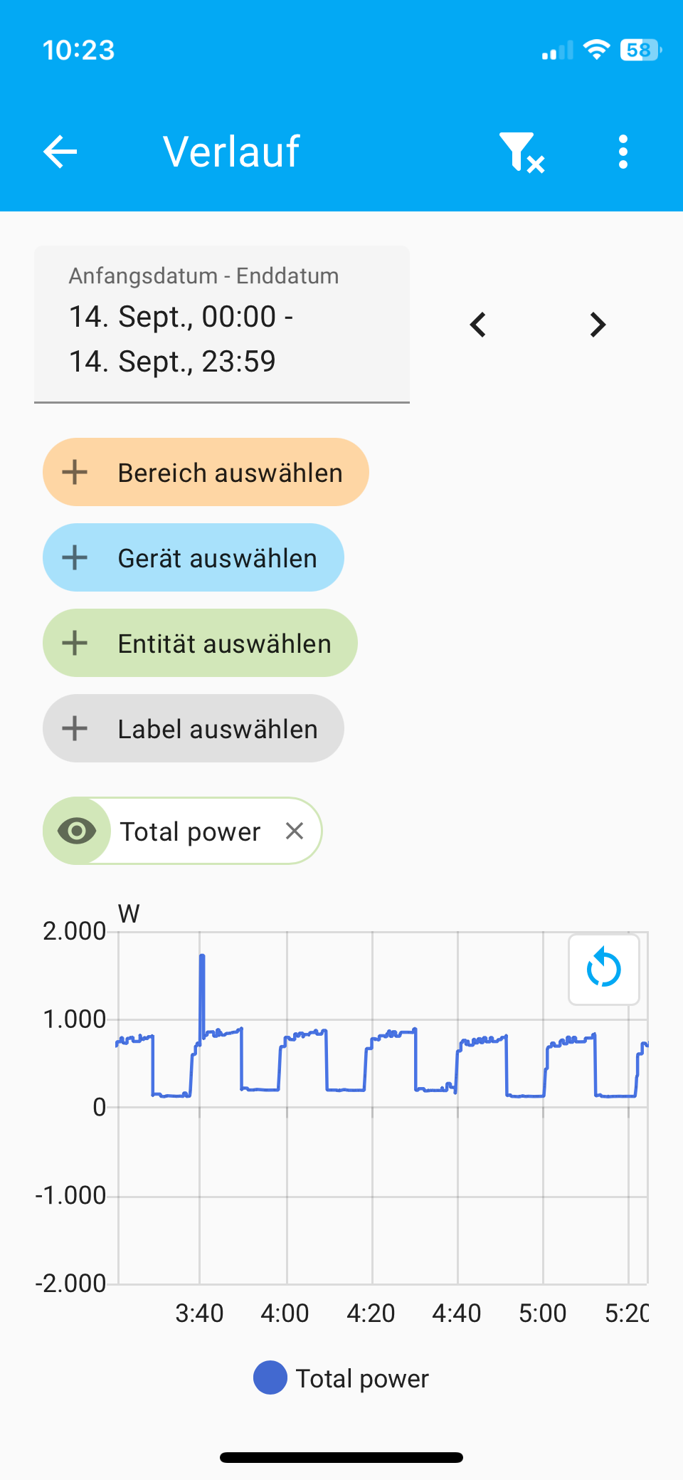

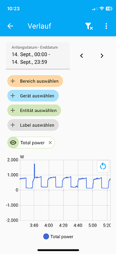

gestern nacht hab ich ein gerät durchlaufen lassen, draußen hatte es 15 grad…heftiges takten, die samsung meines kollegen regelt stattdessen schön brav runter und verwandelt das Zimmer nicht in eine Sauna…bin schwer enttäuscht!
