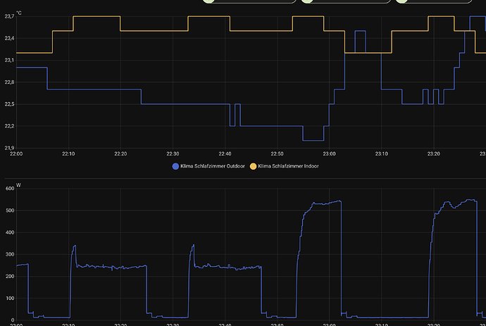

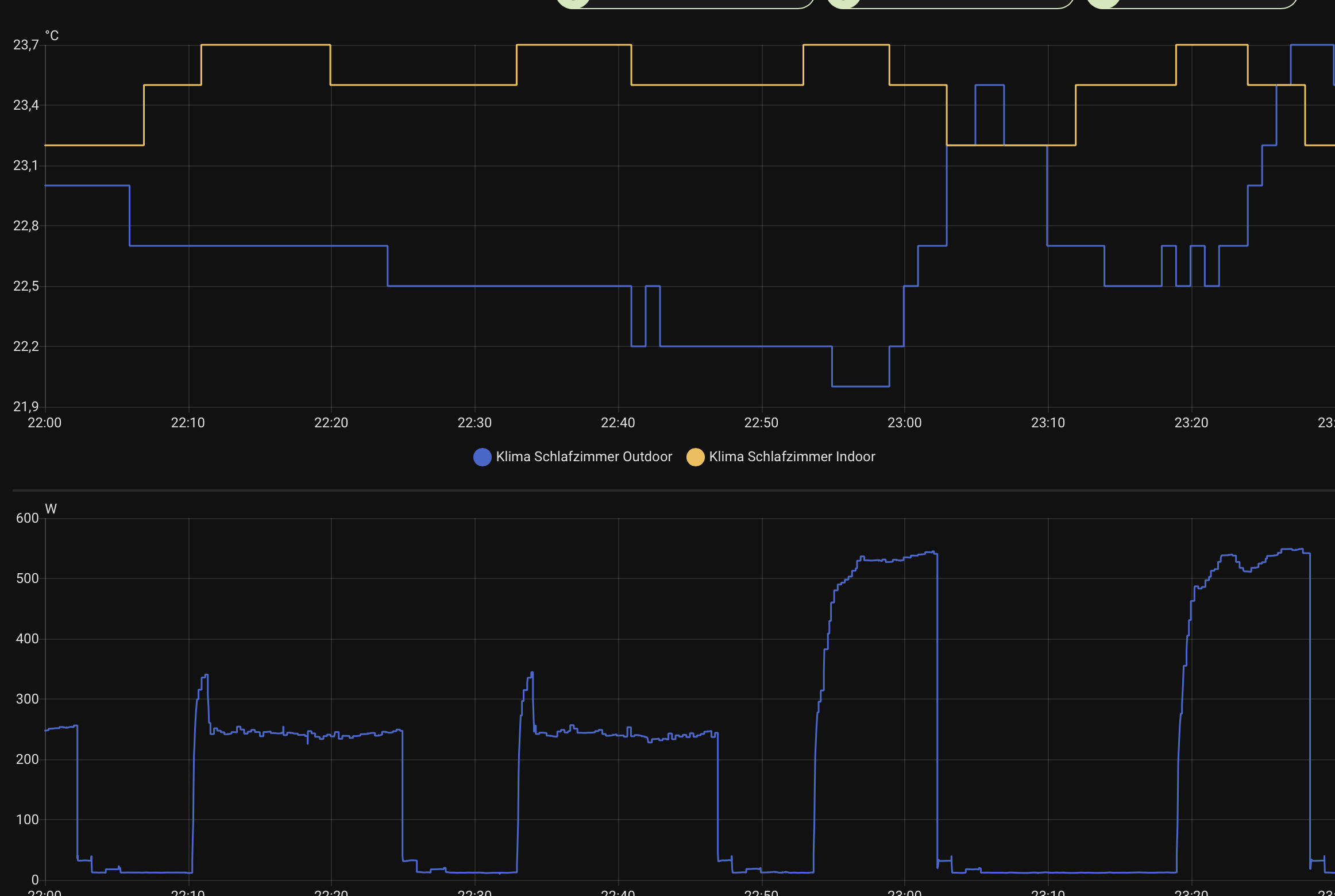

Bis 22.2 Grad Außentemperatur läuft sie mit niedriger Leistung - sobald es einmal unter 22.2 Grad gegangen ist dreht sie auf und bleibt dann auch auf diesem Level, selbst wenn die Aussentemperatur wieder höher wird :frowning:
Die 22 Grad kann ich mittlerweile auch bestätigen, hab das jetzt mehrfach genauer beobachtet. Bei beiden Single-Splits, die ich habe, gleiches Verhalten. Bei mir springt sie dann von etwa 100-120 Watt auf 240-260 W.
Vor allem fällt ja auch auf, dass sie kürzer, dafür dann aber intensiver läuft. Wie dämlich ist das denn ...

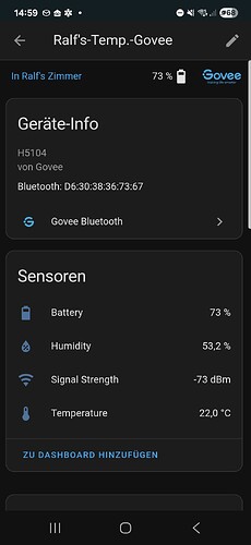

Welche Raum Thermostate nutzt du denn? Die MHI Originale?
Sind nur stinknormale Bluetooth Temperatursensoren.
Ich habe dies mittlerweile umgesetzt (umgeschaltet via HA, Zigbee-Relais). Damit ist dieses "Problem" für mich gelöst.

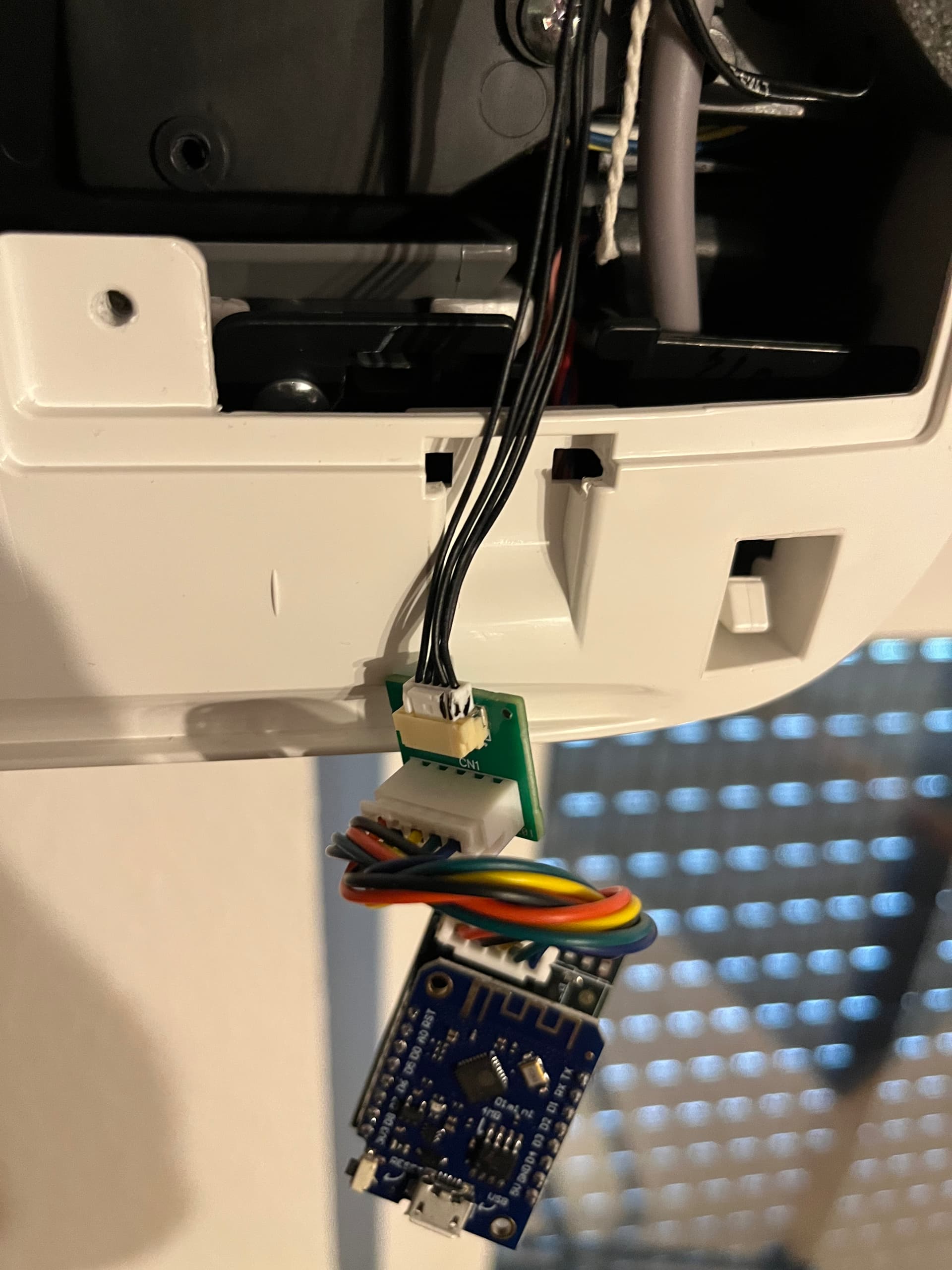

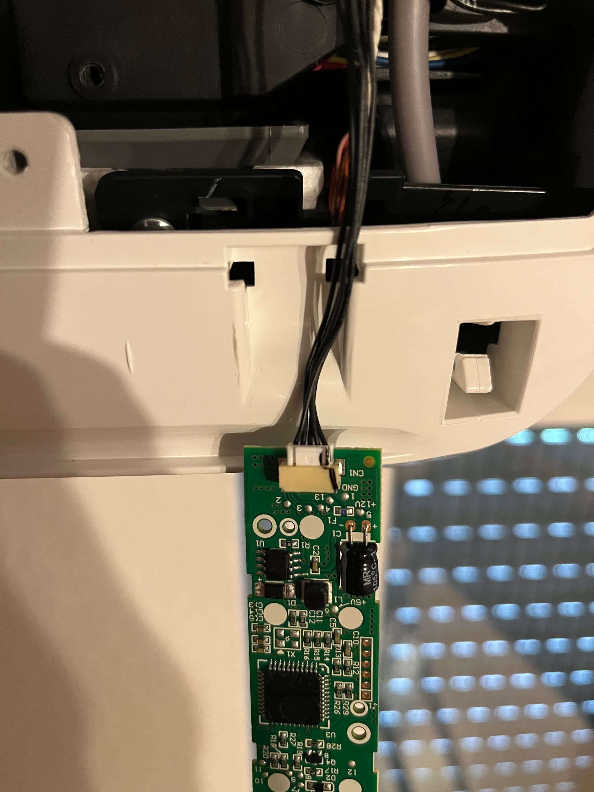

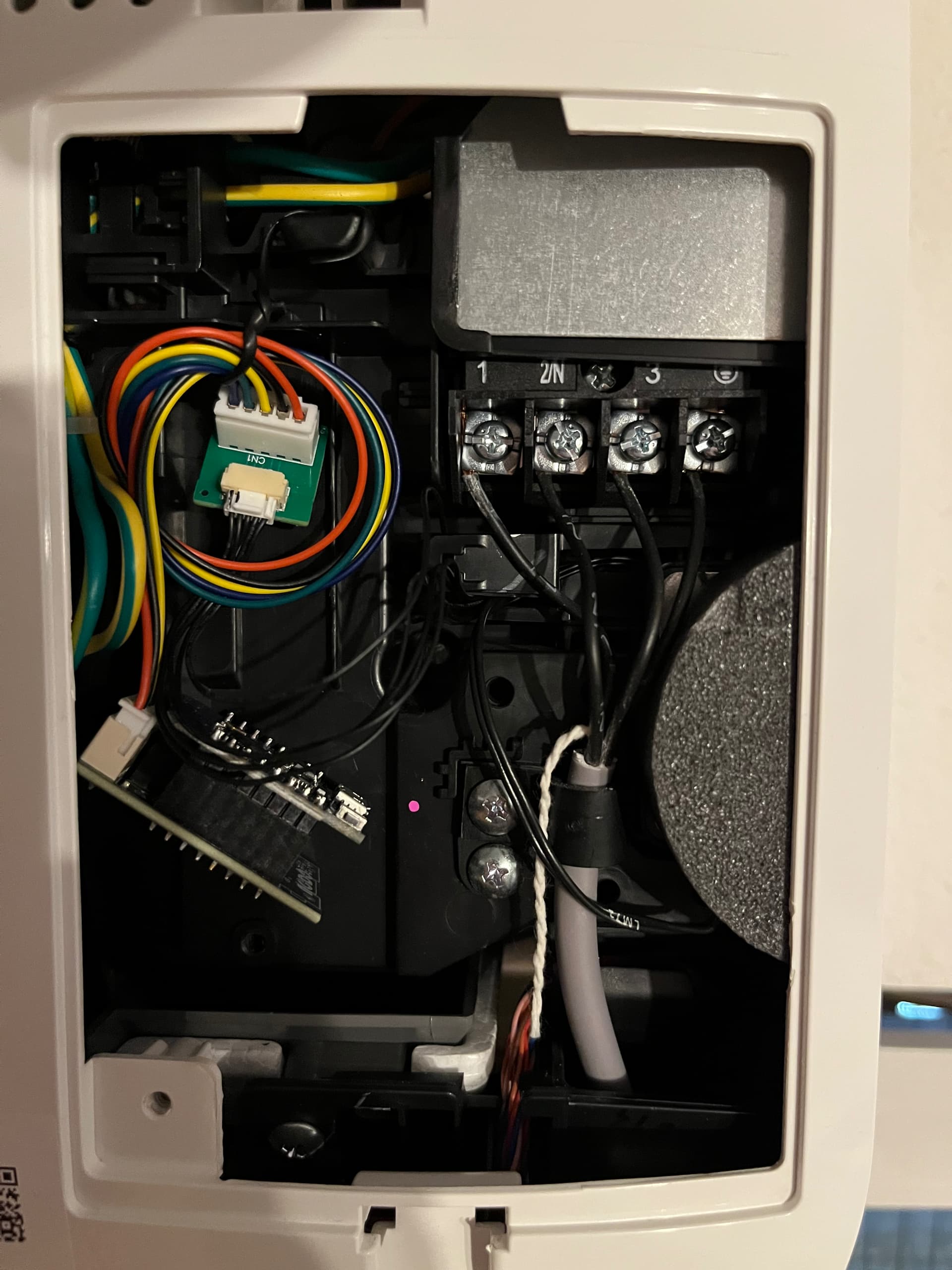

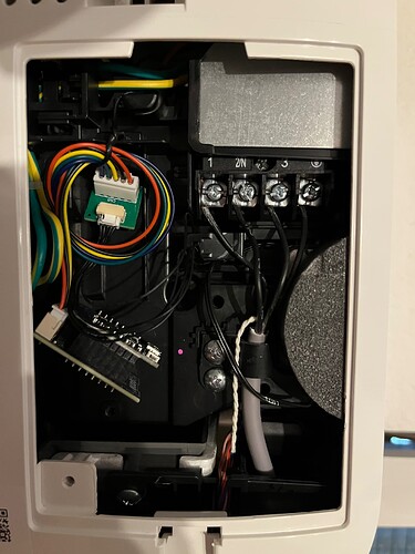

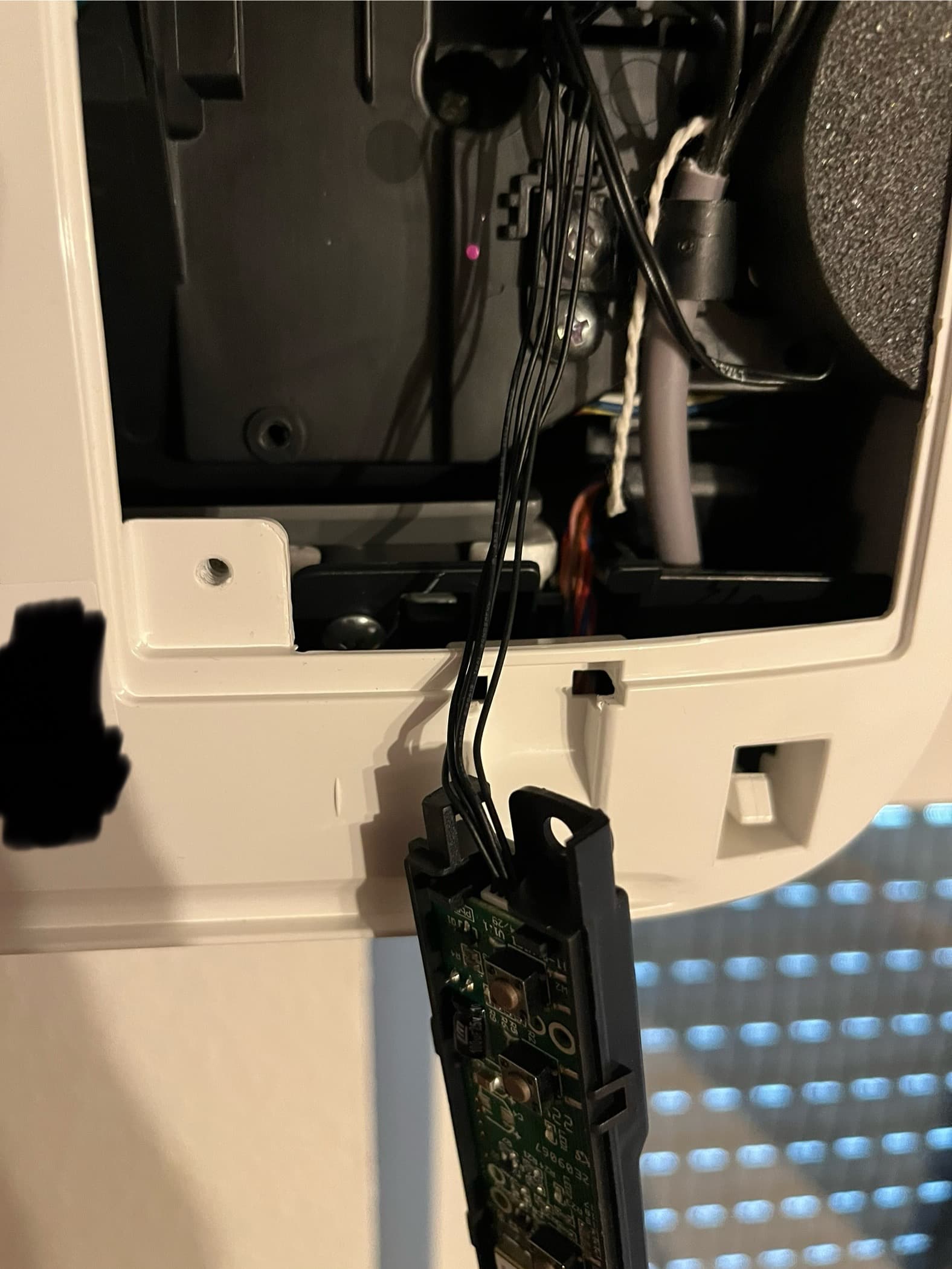

für alle, die überlegen, auf das MHI-AC-Ctrl-Board anstelle des WF-RAC-Moduls umzurüsten, aber Bedenken haben, die Inneneinheit dafür auseinandernehmen zu müssen:
dss Modul lässt sich mit einem kleinen Adapter auch am verbauten Kabel des WF-RAC anstecken, welches unter der Stromklappe von vorne/außen erreichbar ist.
siehe Manufacturer Wifi units wiring question · Issue #202 · absalom-muc/MHI-AC-Ctrl · GitHub

Hast du ein vormontierte Platine gekauft?

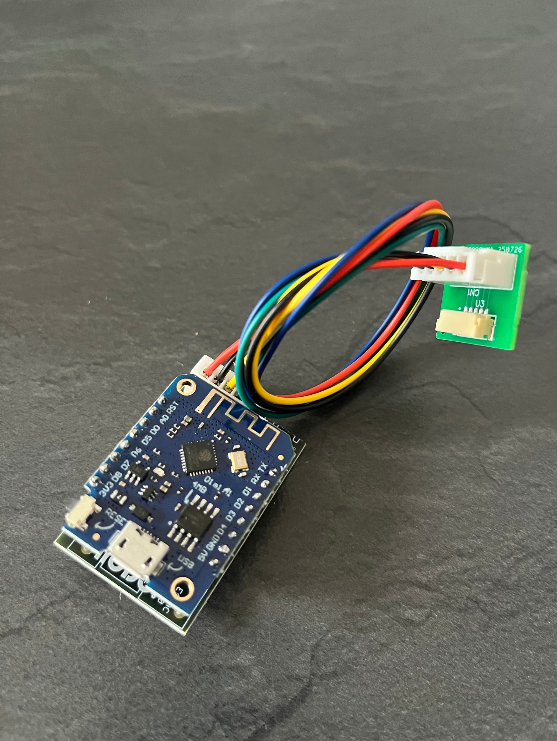

Die kleine Adapterplatine habe ich bei jlcpcb.com mit den Dateien aus dem github-Beitrag (Gerber und PickAndPlace-Liste) fertigen lassen.
Das MHI-AC-Ctrl-Board inkl. D1 Mini ist von nodo-shop.nl (mit Montage bestellt).
