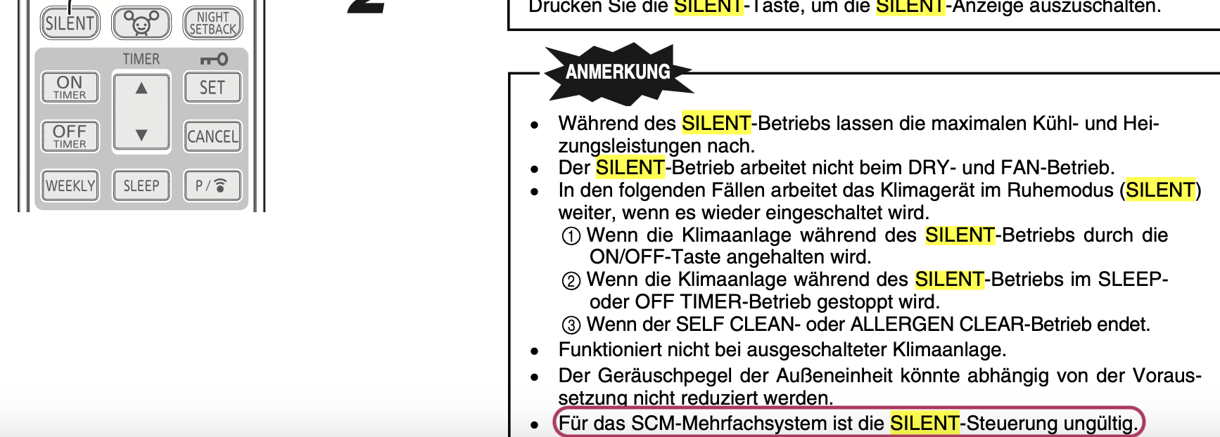

Gibt es bei den verschiedenen Außengeräten eigentlich eine Info, wie der Silent Mode die Leistung beschränkt? ChatGPT sagt 50% geschätzt. Also aus 5kW werden 2,5 kW.
Laut Bedienungsanleitung gilt der Silent-Mode nicht bei "SCM-Mehrfachanlagen" (aka Multisplit?)...?
Habe bei mir auch noch nie einen merkbaren Unterschied zwischen Silent und Non-Silent festgestellt.

Gibt es bei dir in der Anleitung diese Anmerkung nicht?:
in meiner Bedienungsanleitung steht das auch, und funktioniert trotzdem.
Multisplit SCM60 und SCM41

Ihr habt Recht; ich habe es heute bei den aktuellen Temperaturen nochmal verglichen. Im Silent-Modus war die max. Leistungsaufnahme deutlich reduziert.
Sorry für die Verwirrung

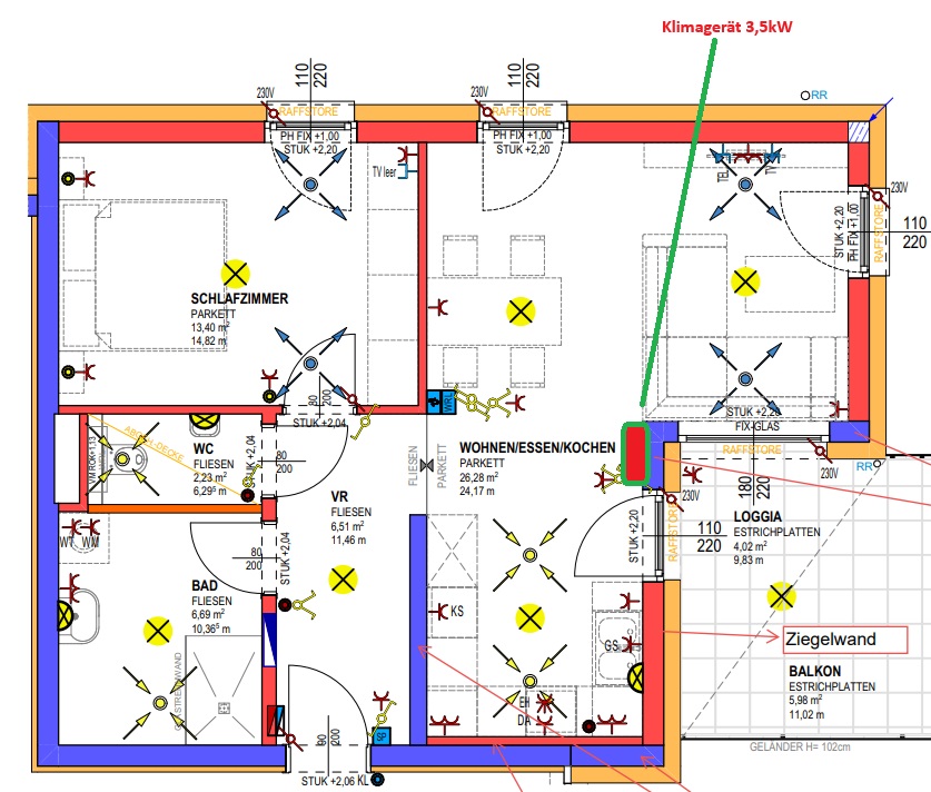

Hallo, habe eine 3,5kW Split Klimaanlage. ( SRK35ZS )
Montiert wie in der Zeichnung. trotz schließung des Schlaf und Badezimmers, schaffe ich es nur die Raumtemperatur von 27Grad auf maximal 24Grad (habe 3 Thermometer / Vorraum / Couch / Kühe ) runterzukühlen. mehr geht nicht.
ist das normal? Auch wenn ich den Setpoint auf 18Grad stelle und die Klima stundenlange läuft. Der Thermometer welcher von der Klimaanlage angeblasen wird, ist auf ca. 22Grad.

Nein, ist nicht normal.
Auswurftemperatur sollte unter 14° sein, direkt an den Lamellen.
Prüfe mal am Außengerät bei Vollgas kühlen welche Temperaturen die Leitungen haben.
Dicke Leitung ist die Saugleitung (Heisgasleitung) soll 10-15°C
Dünne Leitung ist die Einspritzleitung soll 12-18°c Bei Bereifung oder kälter als Saugleitung dann herrscht Kältemittelmangel.
das Thermometer ist knapp 2meter vom Innengerät entfernt. werd heute mal die Auswurfstemperatur messen.... vllt sind das ja wirklich knapp 14°C, bin gespannt.
Bei der Messung höchste Lüfterstufe, 18° soll einstellen und Silent aus.
Meine haben eine Auswurftemperatur von 9 bis 11°.
