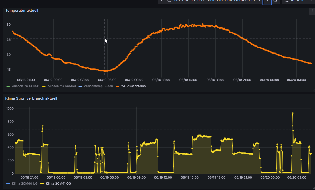

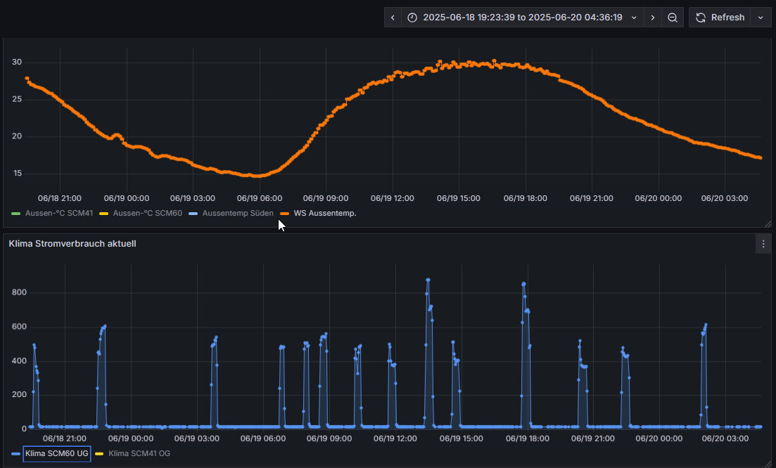

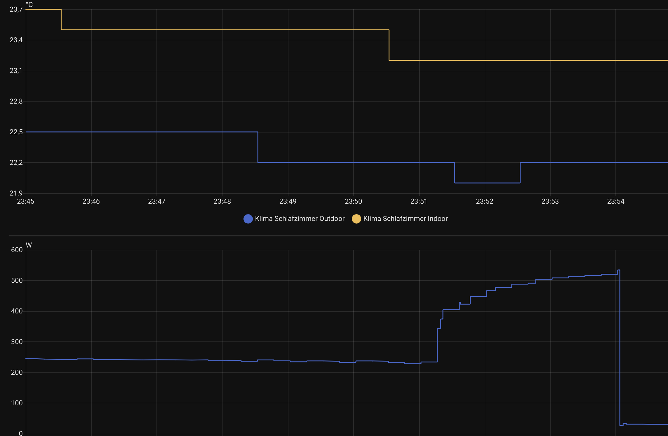

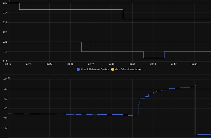

Es ist bei mir tatsächlich so: sobald die Aussentemperatur von 22.2 auf 22.0 sinkt, wird Gas gegeben. Konnte es vergangenen Abend nochmal exakt so beobachten, die Anlage lief mit ca. 250 Watt vor sich hin, in dem Moment wo die AT unter 22.2 ging gab sie Gas auf über 500 - das bleibt dann auch zumindest für den dann laufenden Betrieb so. (nur 1 der beiden Inneneinheiten aktiv, 23 Grad Zieltemp., Eco siltent)
Ich habe mal versucht das aus HA darzustellen, leider ist der Temperaturverlauf nicht direkt 1:1 übereinstimmend, da die Sensoren nicht exakt zu gleichen Zeit abgefragt wurden.
Wenn die aktuelle Hitzeperiode vorbei ist werde ich mal den Versuch machen, den AT-Sensor umschaltbar auf ein Poti zu legen.
Mach mal Eco aus.
Ich hab es nicht aktiviert.
OK, probiere ich, ob's sich dann anders verhält.

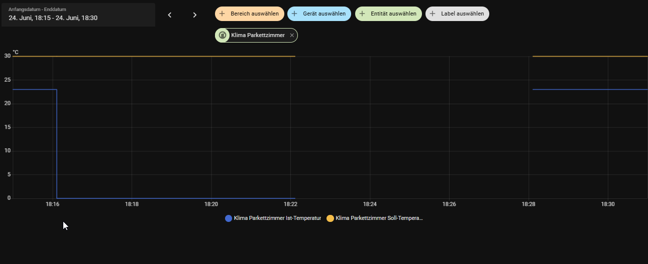

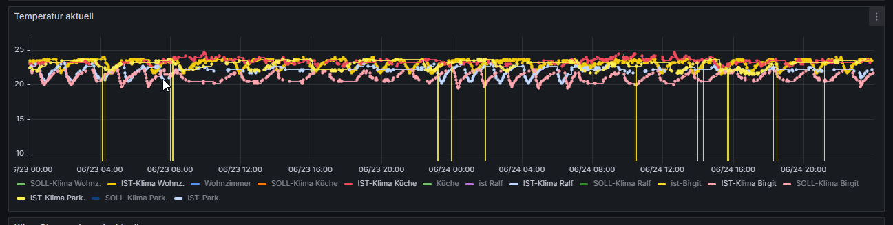

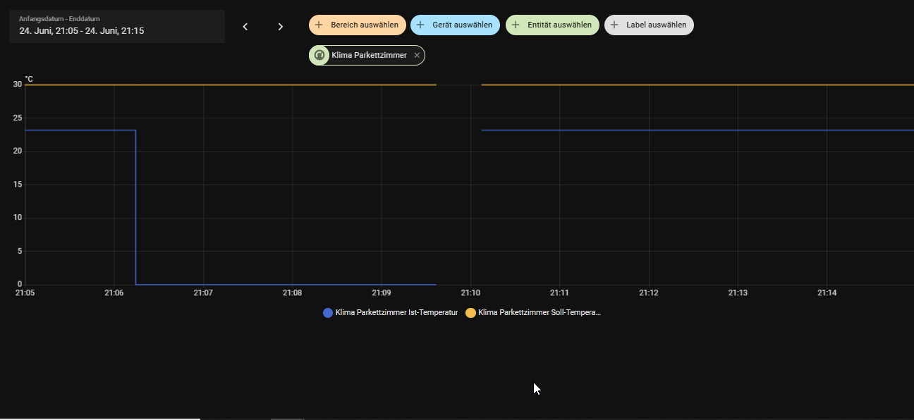

Das mit den "Disconnects" ist bei den WF-RAC ist "normal". Die Module machen einmal pro Stunde einen Reboot um den "Cache" auszuräumen. Bei mir sind die Anlagen dann ca, 2 Minuten nicht mehr errechbar. Mich nervt das extrem, weil bei vielen Anlagen ständig Alarme ausgegeben werden (Homeassistant usw.) und die Geräte sich nicht steuern lassen. Ich werde auf die ESP-Module umsteigen.
Die Erklärung von Mitsubishi Heavy (Support) ist übrigens dieses:
MHI QA have responded as follows:
The connection condition between the router and WF-RAC is normal as the specification of the interface (WF-RAC) doing connect / disconnect every one hour.
This is because to avoid too much cache by the communication and this operation should not affect the application.
Your ticket reference for this enquiry is 813958

Danke für die Info.
Ich habe aber eine andere Erfahrung gemacht.
Bei meinen 5 Inneneinheiten hat nur eine dieses Problem.
Es tritt sehr Unregelmäßig auf und meistens verliert er erst den ist Wert C° und ein paar minutenspäter den Rest.
Manchmal auch andersrum.
Gruß Ralf

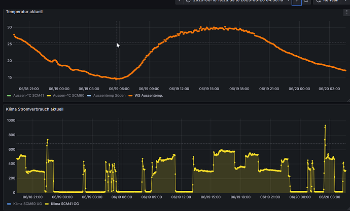

ja ist wirklich ein witz. wenn es wenigstens immer pünktlich um die gleiche zeit wäre würd ich das noch ok finden. aber es verschiebt sich über die zeit immer laufend nach hinten und das macht Automatisierungen im HA echt blöd.

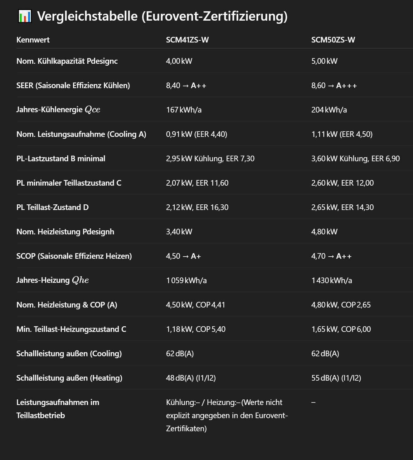

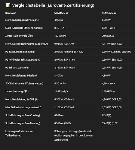

Gibt es eigentlich große bauliche Unterschiede zwischen der 50er und der 41er? Oder ist das alles mehr oder weniger dasselbe, nur dass es eine "Software Bremse" gibt?

Vergleiche mal die Eurovent Daten, dann sollte man Baugleichheit erkennen.

Hatte ich bereits. Werde ich aber nicht schlau draus, ob es nun der gleiche Inverter ist und nur die Elektronik eine andere ist. Laut Installateur ist das Gehäuse bei der 41, 50 und 60 identisch.
Die untere Modulationsgrenze im Heizbetrieb ist deutlich unterschiedlich, was für einen deutlich größeren Verdichter beim 5kW Gerät spricht. Deshalb taktet die dann auch häufiger.
Hmmm okay, dann wäre die 41er eventuell doch die bessere Wahl gewesen. Vor allem da sie beim Kühlen am Ende nur ~1 kW weniger hat. Naja jetzt ist es so. Solange sich keiner Beschwert ist es ja in Ordnung und zur Not lasse ich einen anderen Raum noch mitlaufen, damit sie mehr Last bekommt.
