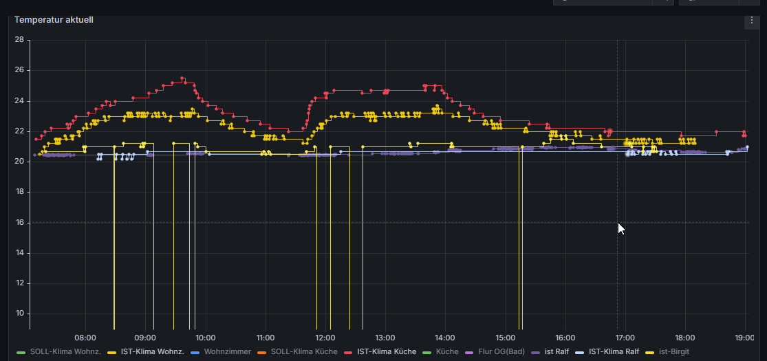

von 5 Inneneinheiten habe ich 1 Gerät das auch ständig die Verbindung verliert obwohl keine 2 Meter weiter die Fritzbox hängt, siehe Screenshot.
Scheint also doch ein häufigeres Problem zu sein…die Bewertungen im App Store sprechen auch Bände…am meisten nervt mich jedoch die Regelung. Nach erreichen der Solltemperatur wird nicht runtergeregelt. Da wird stur mit 500-600W durchgefahren bis abgeschaltet wird und so läuft das Spiel ständig
Finde ich auch absolut untypisch, meine 2 Anlagen modulieren sauber bis 180 W runter, manchmal auch bis 160W. Und dann schaltet sie ab.
