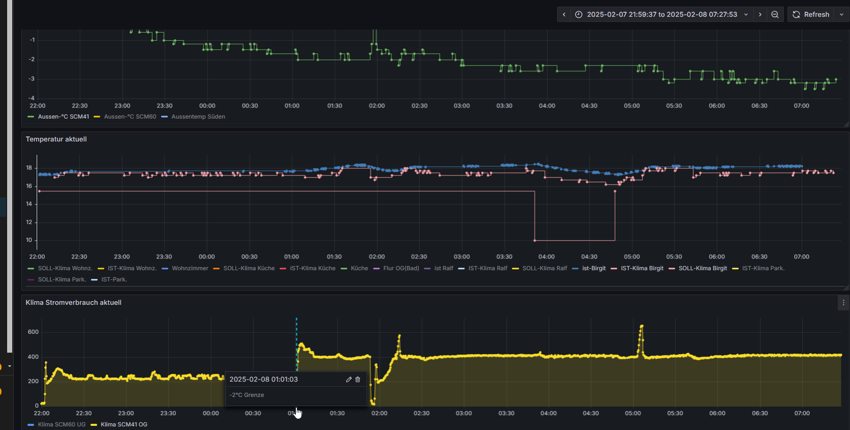

Ich möchte mal meine Vorgehensweise mit meiner Multisplit SCM41 mit drei Wandgeräten SRK20 mitteilen um einen optimalen COP zu erreichen.
Beheizt werden 3 Zimmer, davon 2 Schlafzimmer mit 18,5°C Nachttemperatur und 20°C am Tag und ein Nebenraum. Nur in der Nacht sind bei den zwei Schlafzimmern die Türen zu, ansonsten sind alle Türen auf um einen Wohnflur mit angrenzendem Bad mit zu heizen.
Da bei der SCM41 beim Heizen alle IG die nahezu gleiche Temperatur auswerfen und nur der Temperaturverlauf über die Lüfter gesteuert werden kann bin ich zu folgendem Verfahren übergegangen um einen optimalen COP zu verwirklichen.
Da es mir wichtig ist in den Schlafzimmern eine gleichmäßige Temperatur zu erreichen und die IG’s dann den Lüfter ein oder ausschalten wenn nötig, kann es passieren das nur ein IG läuft.
Das Problem, der COP fällt sehr stark ab und mit sehr stark meine ich bis zu 50 -100% je nach Aussentemperatur.
Da beim Nebenraum die Temperatur nicht so wichtig ist dient dieser mir nun als Backup.
Ich schalte im Nebenraum dauerhaft auf Lüften und mit der Lüfterstufe kann ich ein wenig die Temperatur im Raum regeln.
Somit heizen immer mindestens zwei IG’s da im Lüfterbetrieb immer wenn ein anderes IG anläuft auch Temperatur ausgeworfen wird und der COP verbessert sich.
Wenn alle 3 IG’s heizen wird der COP noch mal besser um mindestens 30%.
Da ich alle Werte Tracke kann man das super Verfolgen und Schlüsse daraus ziehen.
Um die Temperaturen sicher zu stellen regle ich mit Homeassistant nach.
Ich habe jeweils Nachts und Tags einen Temperaturbereich definiert.
Wenn diese überschritten, wird der Sollwert auf 10°C gesetzt.
In der Nacht werden die zwei Schlafzimmer einzeln gesteuert und am Tag zentral, so das am Tag alle 3 IGS gleichzeitig heizen.

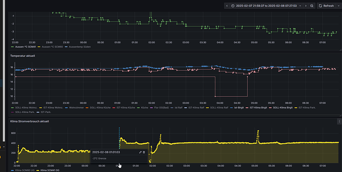

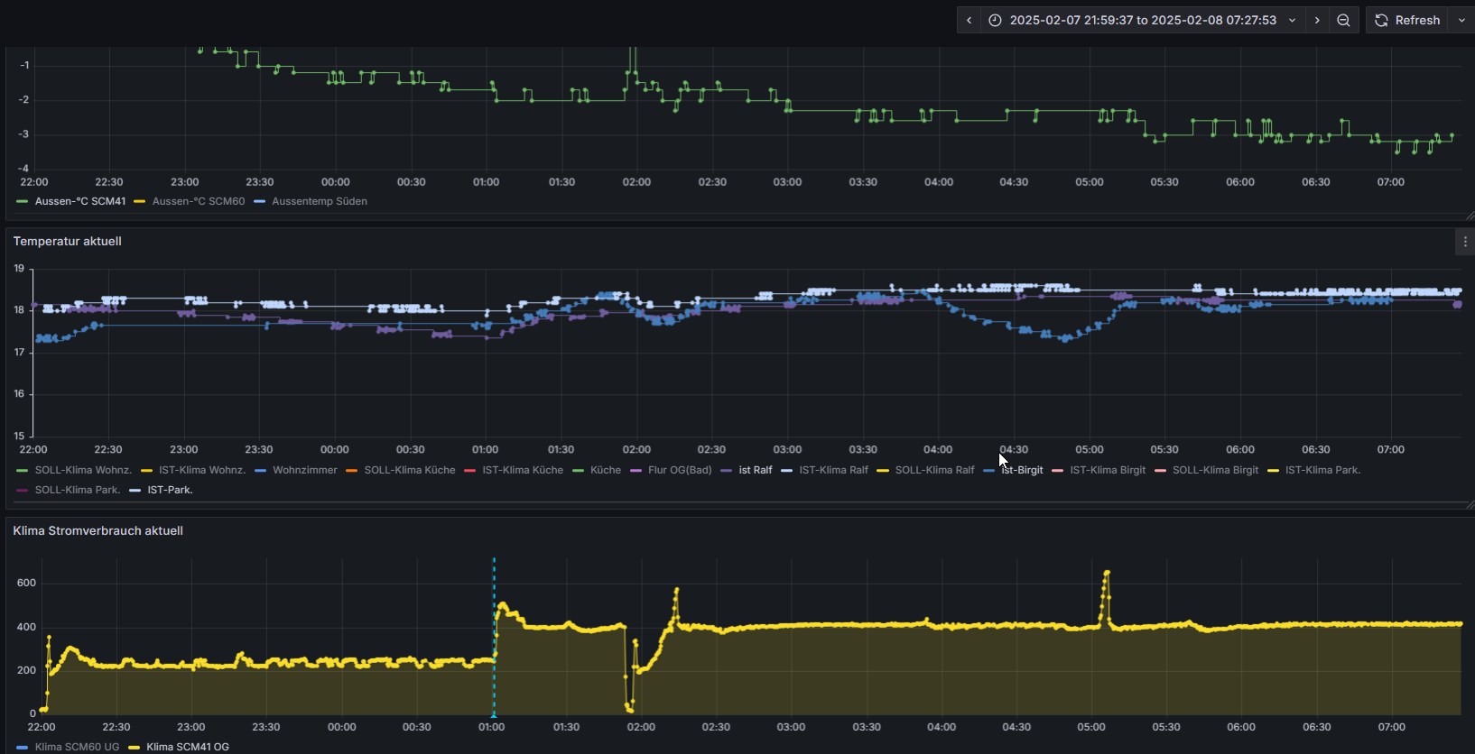

Um zu verdeutlich warum das ganze, gebe ich ein Beispiel.
Es werden über mehrere Stunden dauerhaft 400Watt verbraucht.
Da bei einem Schlafzimmer die definierte Temperatur überschritten wird schaltet diese IG auf soll 10°C und der Lüfter schaltet ab.
Die Temperatur fällt natürlich wieder ab.
Aber die 400 Watt werden trotzdem aufgerufen siehe Bild 1.
Das bedeutet, entweder werden die anderen Zimmer mehr geheizt oder die Energie geht verloren was einen schlechteren COP bedeutet.
Da ich ausschließen kann, dass das erstere zutrifft bleibt nur noch der schlechtere COP, siehe Bild 2.
Da die SCM41 bei Eurovent nur mit 2 IG’s getestet worden ist kann man davon ausgehen das diese den SCOP auch erreichen wird wenn alle 3 IG’s angeschlossen sind.
Wenn man es hinbekommt, das alle 3 dauerhaft laufen, wird dieser sogar übertroffen.
Bild 1.
Bild 2.
Da ich gegenüber Gas ohne Einrechnung der PV 1500Euro pro Winter spare kann ich damit leben die eine oder andere Stunde mit Optimierungsarbeiten verplempert zu haben.
Das ist wirklich übel bei den ganzen Multisplits und da ist deine Strategie dann sehr sinnvoll, möglchst oft alle Geräte am Laufen zu haben.
Wobei man genau genommen bei der COP-Berechnung noch berücksichtigen müsste, dass auch ausgeschaltete IGs noch Wärme abgeben. Es ist nur schwer zu ermitteln, wie viel Wärme das ist.
Wie hast du eigentlich die Lüfter eingestellt? Laufen die alle auf Auto?
Da hast du natürlich Recht, wobei ich nicht glaube, das dass einen COP von 2,5 auf 3 hebt. Es ist egal ob ich 3 oder 2 IGs am laufen habe es wir trotzdem immer gleich viel Energie abgerufen, ein Raum kühlt halt aus wenn nur 2 laufen, siehe Bild1 und 2 zwischen 3:45 und 4:45

PS: ich habe die Bilder nochmals hoch geladen, da die Auflösung miserabel war.
Interessant. Wie ist das, wenn du bei einem IG den Lüftermodus wählst? Heizt die dann ganz normal, wie im Heizmodus? Gleiche Auswurftemperatur, wie die anderen auch? Nur das man jede Lüfterstufe direkt auswählen kann?
Ja genau und der Vorteil ist das immer mindestens zwei IG's Heizen und das ich somit keine Energie verschenke.
Man sieht auch im Bild 2 das der Raum ist-Park trotz Lüftermodus am wärmsten ist.

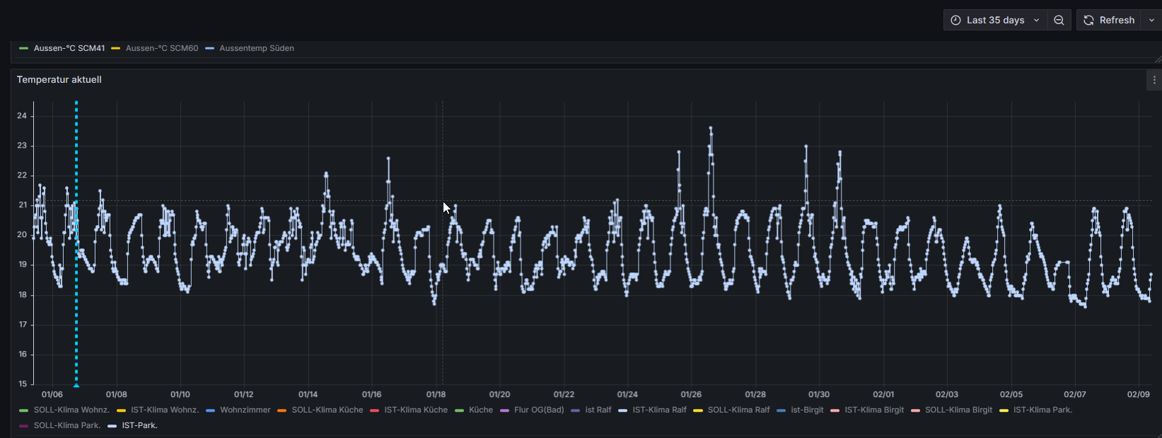

ist bei uns jetzt noch nicht nötig, da das Temperaturprofil ganz ok ist, siehe Screenshot.
Die Spitzen über 21 Grad sind PV-Überschuß!

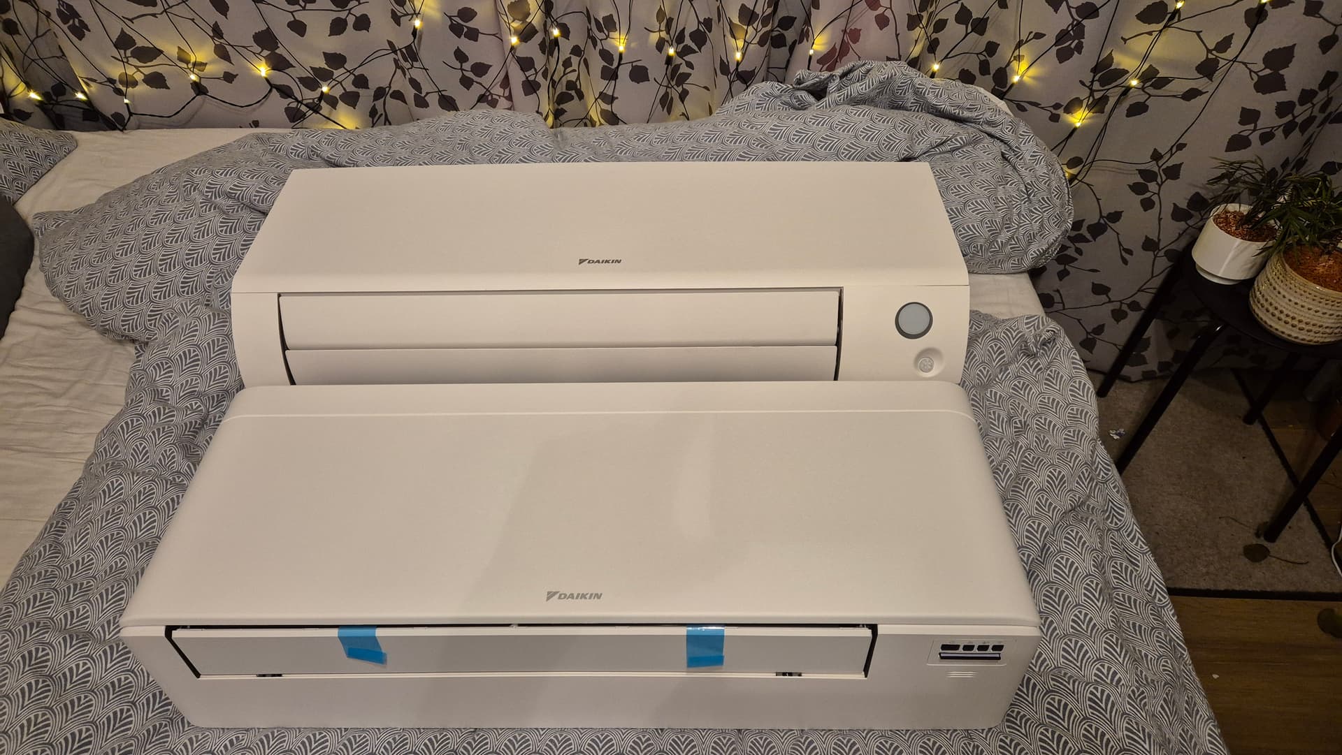

Meine 20er Perfera und 25er Stylish sind da.
Kann sie jetzt schonmal äußerlich mit der MHI vergleichen.
Sie machen auf jeden Fall einen hochwertigeren Eindruck zur MHI.
Die Stylish ist auch deutlich kompakter.
Die MHI ist in etwa so groß wie die Perfera.
Die Stylish wirkt im Bild noch etwas größer als in echt.
Die Filter der Perfera sind kleiner als von der MHI und etwas feiner.
Die Daikins sind beide Mattweiß und vom Material deutlich Dicker und Massiver.
