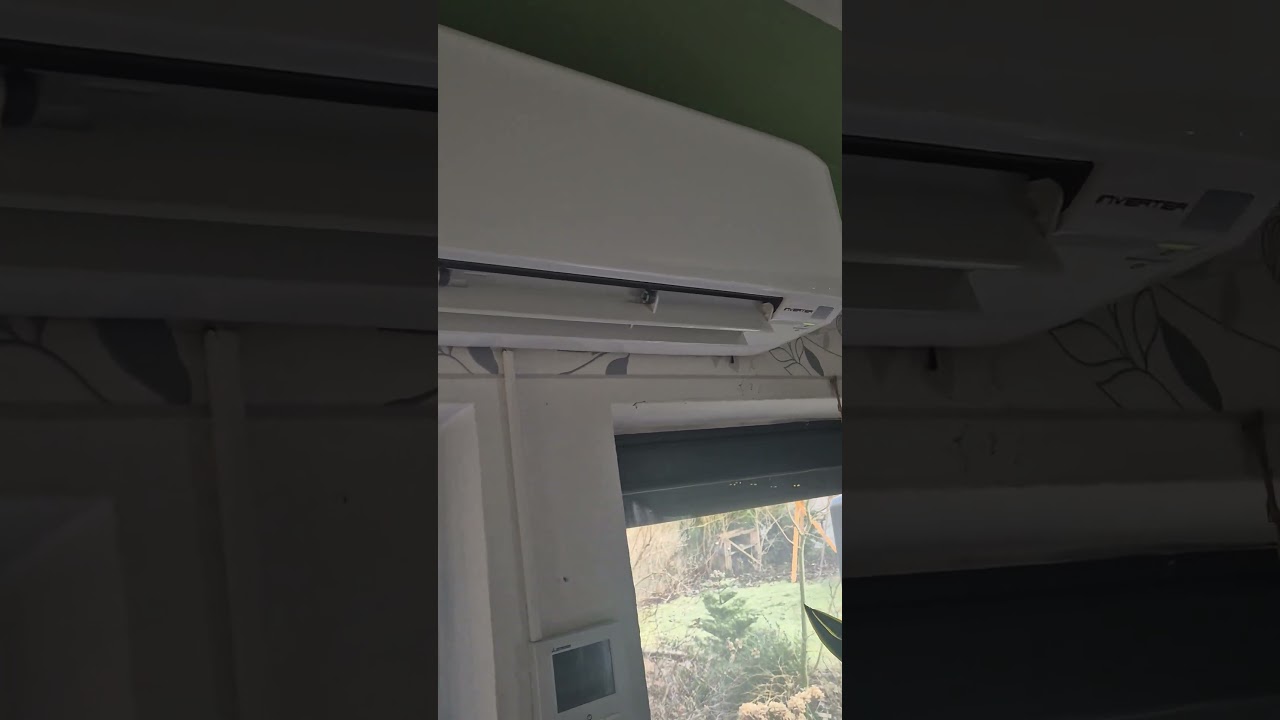

Die MHI ist eine SRK35 ZS-WF SRC 35 ZS-W
Diese beheizt momentan unseren Wohnraum ca 20m².
Ich denke mal, dass sie dafür etwas zu groß ist, da sie häufig Taktet.
Ich habe schon eine Kabelfernbedienung installiert, um den Tempfühler davon zu nutzen, den vom Gerät selbst habe ich umgelegt, da die Anlage vorher noch mehr getaktet hat.
Wenn es 16°C innen waren und auf 22°C gestellt war, lief sie 2 min ging kurz aus und wieder an, in der App war die Temperatur vom Fühler bereits bei 27°C.
Der Umbau und die Fernbedienung haben es etwas verbessert.
Jetzt haben wir um die 0°C und sie Taktet aber trotzdem noch, gelegentlich läuft sie auch mal ein paar stunden durch auf ca. 200W.
Sie fährt immer so mit 600-800W hoch und dann langsam wieder runter, auch wenn nichtmal große Anforderung ist.
Ich hab es durch die Kabelfernbedienung geschafft, dass zumindest soll und Ist Temperatur +-0,5K gleich sind.
Die Frage ist, wie viel effizienter die Nepura wäre und ob die Steuerung da besser läuft, dass die Anlage weniger taktet.

Das tut sie hier eben auch und da der Verdichter direkt hinter unserem Bett sitzt, ist das ewige hochlaufen einpendeln ausschalten schon echt nervig, am IG genauso, da die Klappen dann immer auf uns zu gehen.

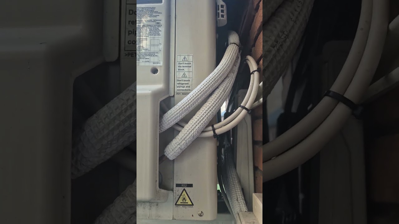

Zudem macht sie manchmal ganz komische heulende Geräusche.
Die scheinen vom Verdichter zu kommen und übertragen sich sehr stark nach innen.

Die MHI geht mir schon wieder aufn Sack.
Hier sind 3°C und sie Taktet wieder wie blöd.
ca 7 min an, 2 min aus.
Ich hab alles mögliche probiert und eingestellt.
Der Fühler ist mittlerweile gedämmt und unten im Gehäuse drin, so hat er ja noch eine zusätzliche Dämmung.
An der Kabelfernbedienung hab ich auch schon Offset und Silent eingestellt.
Der Offset passt auch nicht wirklich für alle Temperatur bereiche.
Bei 18° Soll komm ich auf 19,x und bei 20° Sollpassts denn wieder.
Wenn ich den Offset einstelle, dass er bei 18° Soll in etwa hinkommt, passts denn wiederum bei 20° Soll nicht mehr, da komm ich dann nur noch auf knapp über 19°.

Bei mir tauchen die gleichen Geräusche auf, wenn runtergetaktet wird,
ist ein jämmerliches Jaulen. Natürlich nie, wenn mal ein Techniker da war.
Ja, das klingt sehr wehleidig.
Bei mir kommt kein Techniker, da ich alles selber mache.
Ich habe meinen Kollegen von Daikin mal gefragt, er meinte dass das Strömungsgeräusche sein könnten und durch zu kurze Leitungen hörbar ist.
@mcfarlan Hast du auch kurze Leitungen? Dann wäre das vielleicht ein Hinweis auf die Ursache.
Meine Leitungen sollten aber die 3m haben, hinterm AH hab ich auch extra eine große Rolle gemacht, um Schwingungen und alles etwas zu reduzieren
Bei meinen beiden Anlagen sind die Leitungen auch nur 3m lang mit einer Windung augewickelt 30cm Durchmesser hinterm Gerät. Gibt solche merkwürdigen Geräusche nicht.
Bei welcher Modulation taucht das denn auf? Also welche Aufnahmeleistung etwa?
@win ca 500w und niedriger.
Aber auch nur vereinzelnt.
Das ist nicht immer und auch nicht sofort.
Für mich klingt es so, als würde das vom Verdichter kommen
