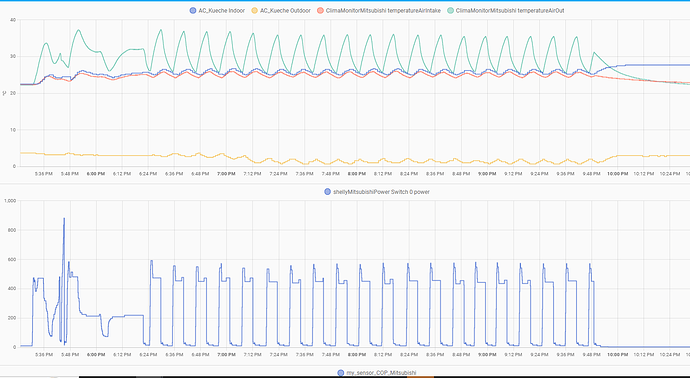

Nein, war nicht im PowerMode, aber die Soll Temperatur war bei 28Grad. Und die Tuere zum grossen kalten Hausgang war weit offen. Wie Du im Diagramm sehen kannst hat die Anlage durchgehend 1300W Leistung gezogen. Somit sollte der Verdichter auf voller Leistung gewesen sein. Sollte ......oder?
Kann aber morgen gerne mal den PowerMode aktivieren.
Siehe Diagramm https://akkudoktor.net/uploads/default/original/3X/f/9/f9dd17050a8e610b3403810f642c0705654fb0dc.png
Ja, eigentlich sind die 1300 Watt über so lange Zeit schon hinreichend, für eine klare Aussage. Würde aber trotzdem nochmal den Power-Modus probieren.

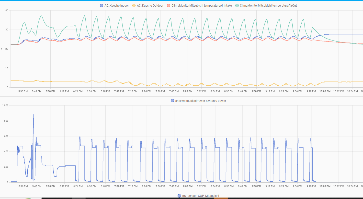

Die neue SRC20 taktet ziemlich viel, obwohl sie runter regeln koennte. Es scheint dass wenn die Aussentemperatur zu niedrig ist die Leistung nicht unter 450W geht , obwohl sie auf 200W runter koennte..... siehe Bild (ca. 6:12pm)

Genau so verhielt sich meine 3 Jahre alte SRC20 auch schon. Durch Umbau des Innensensors bekommt man das häufige Takten komplett weg. Und interessanterweise läuft die jetzt auch bei -2 Grad öfters noch mit 200-300 Watt und nicht mehr mit 440-480 Watt.
war bei mir auch so und kann man so erklären das die Soll-Temperatur um ungefähr 2 Grad nach unten geregelt werden kann wenn der Sensor verlegt wird.
Da der Temperatursensor nahe am Wärmtauscher liegt und oben an der Decke die Temperatur sowieso schon wärmer ist macht das ca. 2-3 Grad unterschied zur realen Raumtemperatur aus.
sobald die Soll-Temperatur über 20 oder 21 Grad (ich weiß nicht mehr genau) liegt wird die SRC nicht mehr auf Minimum geregelt. Die Außentemperatur spielt auch noch eine Rolle.

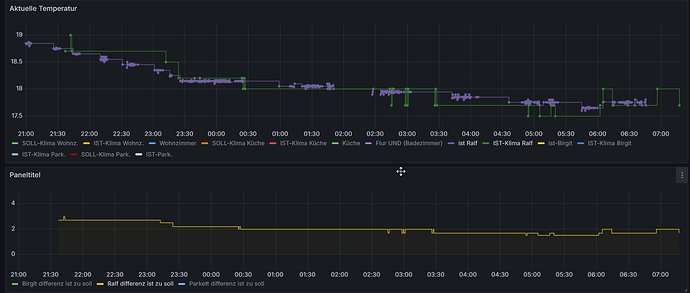

Bei einer Inneneinheit habe ich den Sensor ohne viel Aufwand durch die Verrieglungsöffnung der Klappe bugsiert. die Abweichung zu realen Raumtemperatur sind noch minimal, siehe Sceenshot.

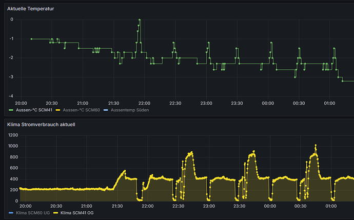

Erst als ich die Ist-Temperatur unter 20°C gedrückt hatte konnte die Minimum Last von 300 Watt gezogen werden.
Aber wie du sagst, die Außentemperatur nimmt auch Einfluss.
Unter minus 2°C wird es wahrscheinlich unmöglich sein den Kompressor auf Minimum zu bekommen, aber ich lass mich gerne eines besseren belehren.

hab mal gesucht, und gefunden, siehe Sceenshot

bei 21:30 und 22:00 sieht man den Übergang, ab da wird nicht mehr weiterrunter moduliert.
