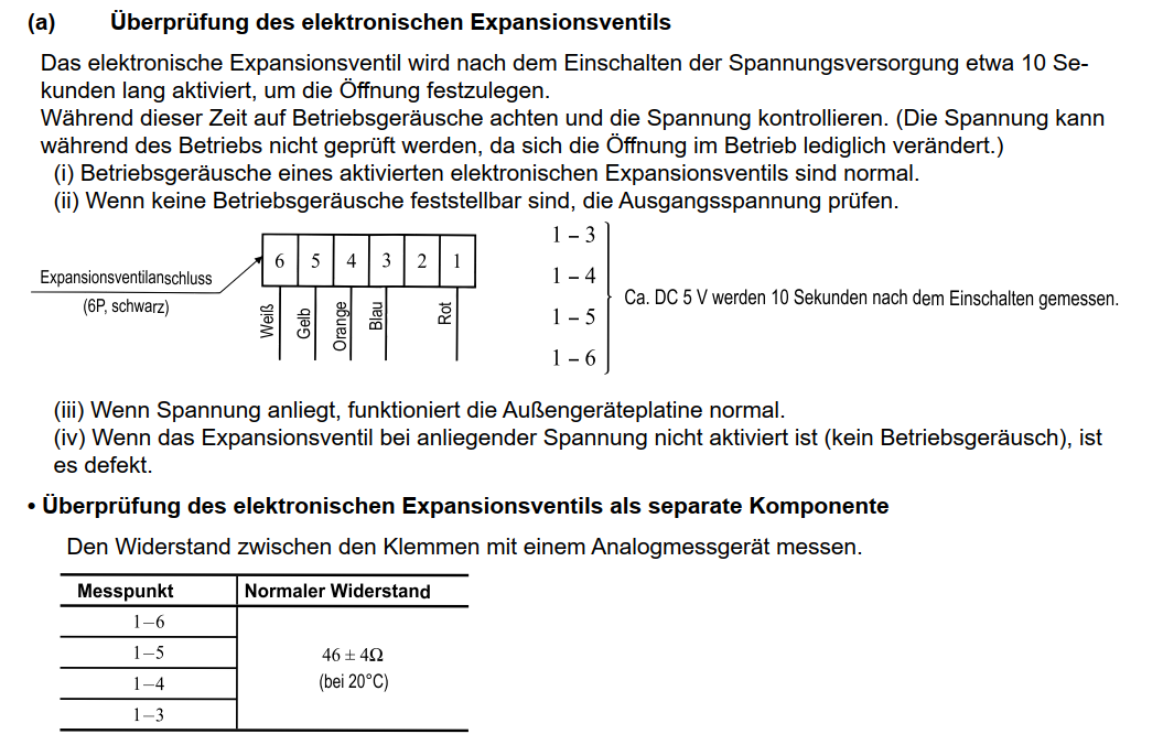

Wie es aussieht geht mein EEV (Expansionsventil) nicht. Dieses sollte Geraeusche machen, sobald man Spannung an das AG legt. Da ist aber Totenstille. Die EEV-Spulen sind ok, alle 4 bei ca. 43Ohm .
Also Garantiefall. Mal gespannt wie das ablaeuft ............
was für Geräusche sind das? und wo sitzt das EEV?
Sollte ne Serie von klickenden Geraeuschen sein.
Probiers aus:
1.) Sicherung zum Klimageraet ausschalten.
2.) Stell Dich neben das Aussengeraet
3.) Spannung zum Aussengeraet wieder einschalten ....ca. 30 Sekunden auf "Clicks" warten .
Wenn man vor Aussengeraet steht:
Das EEV (Expansionsventil) sitzt bei der SRC20 auf ca. halber Hoehe, ganz rechts, ganz hinten.
Und wie komms du darauf, dass das defekt ist? Nur weil du keine Geräusche hörst? Oder hat die Anlage irgendwelche Probleme?
Hab mir das mal angehört. Anlage komplett vom Strom nehmen muss man wohl nicht. Einfach die ausgeschaltete Anlage von jemanden einschalten lassen, während man das Ohr am Außengerät liegen hat, wo der Kompressor sitzt, also Vorderseite rechts.
Zuerst hörte ich da ein kontinuierliches Motor-Geräusch und nach kurzer Zeit ein Klack-klack-klack-klack mit vielleicht 5Hz. Kurze Zeit später läuft dann der Kompressor und Lüfter los.
Ich vermute: Das EEV macht eine Referenzfahrt, fährt also in eine Richtung bis zum Anschlag. Wenn am Anschlag, kommt dieses klack-klack-klack. Dann weiß die Anlage, dass das EEV dort voll zu oder voll auf ist, je nachdem, in welche Richtung es fährt. Ich vermute voll zu.
Das Geräusch ist relativ leise, da wird man schon das Ohr auf der Anlage haben oder mit Stethoskop arbeiten, falls man nicht direkt rankommt.

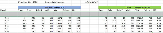

Nagelneue SRK/SRC20 Anlage und grausliger COP.
Bei meiner alten Daikin hoert man das EEV klicken ziemlich gut
Aussentemperatur ca. 6 Grad
Vom SRK/SRC Technischen Handbuch:
Und bei der SRC hörst du gar nichts nach dem Einschalten?
Ok , ein einsames Relais klickt genau einmal wenn ich Spannung am Aussengeraet anlege.
Dasselbe Relais klickt dann nochmal einmal wenn ich die Versorgungsspannung wieder ausschalte.
Das wäre zumindest dann eine Auffälligkeit, die sich nicht mit den Service-Unterlagen und mit meiner Beobachtung deckt.
Vielleicht könnte den Test mal noch jemand machen, ob man im Außengerät sofort nach dem Einschalten das EEV hört, z.B. über dieses klack-klack-klack Geräusch.
Selbst wenn das EEV schon auf Endposition steht, müsste ja zumindest beim Start diesses klack-Geräusch ein paar mal zu hören sein.
Wenn das EEV sich aber nicht bewegt bei dir, dürfte die Anlage z.B. entweder nicht auf maximale Power hochfahren können oder nicht ganz runter modulieren können. Hast du die beiden Extrempositionen mal geprüft? Im Powermodus müsste die Anlage auf 1300 Watt hochfahren und die Auwurftemperatur so bei 50-60 Grad liegen. Runter modulieren sollte sie bis etwa 180 Watt. Das geht natürlich nur, wenn die Heizlast des Raumes auch gering ist. Klappt eher so bei 7-15 Grad Außentemperatur.
Wie gesagt, bei mir nur ein einsamer Klick, beim Ein und Ausschalten der Versorgungsspannung (via Shelly 1PM) . Typischer Relais-click eben, sehr leise. Scheint auch eher vom MainBoard (ganz oben verbaut) zu kommen als vom EEV (ganz rechts hinten verbaut).
Das EEV bei meiner Daikin macht beim Einschalten der Versorgungsspannung ganz andere Klick-geraeusche. Kann man gut hoeren und dauern auch einige Sekunden.
Bei voller elektrischer Leistung (1300W) geht Auswurf nicht mal auf 40 Grad (bei Ansaugtemp von 24Grad) . Siehe https://akkudoktor.net/uploads/default/original/3X/f/9/f9dd17050a8e610b3403810f642c0705654fb0dc.png
Ich meine ich haette auch mal so 200Watt (elektrisch) gesehen, wobei Ansaug und Auswurf fast gleich waren.
Ich vermute mein EEV ist in irgendeiner Mittelstellung fest. Der Grund kann sein dass Driver auf MainBoard nicht richtig geht , oder Kabel zum EEV defekt oder EEV steckt fest.
Wenn das wirklich der Power-Modus war, den du mit der Taste gestartet hast, liegt ganz klar ein Fehler vor. Im Power-Modus wird die Regelung komplett abgeschaltet und der Verdichter läuft für ich glaub 15 min auf voller Leistung. Danach wird wieder automatisch auf Normalbetrieb zurückgeschaltet.
