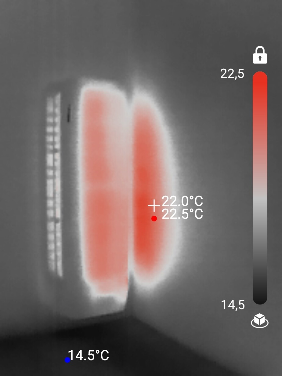

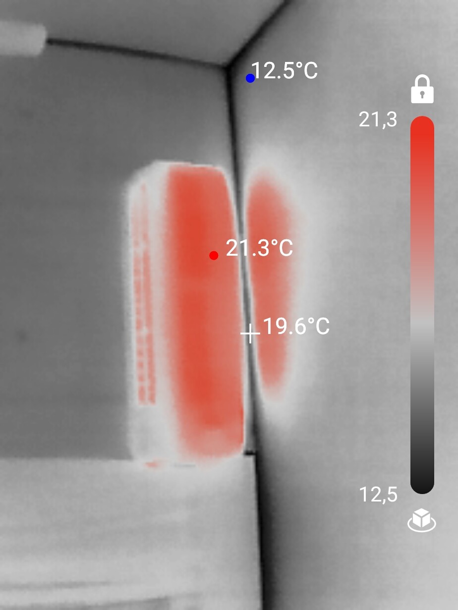

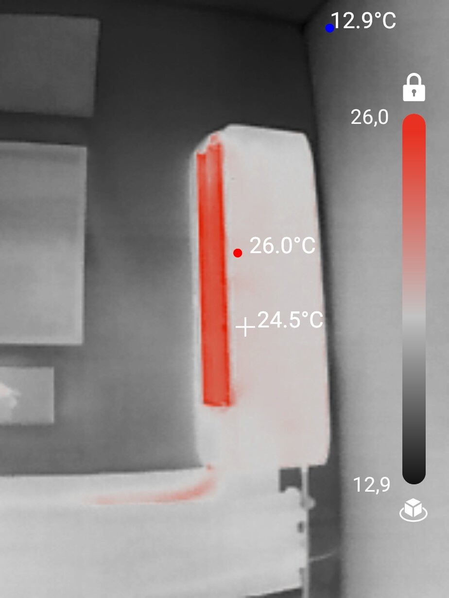

Die Wärmeabstrahlung sollte man, glaube ich, nicht unterschätzen.
Hab mal bei mir mit Wärmebildkamera geschaut, da ist über der Anlage kaum was an Erwärmung zu sehen. Aber: Lüfterstufe 4 und nur 185 Watt Leistungsaufnahme.
Für COP-Messungen sollte man das Thermometer für Ansaugluft aber nicht übern Wärmetauscher platzieren, ich hab es über der Elekronik ganz rechts.
Ach, ich sehe gerade, die Anlage, die nach oben so strahlt, da läuft der Lüfter gar nicht. Das ist sozusagen die Wärme, die bei einer Multisplit noch abgegeben wird bei ausgeschaltetem IG.
