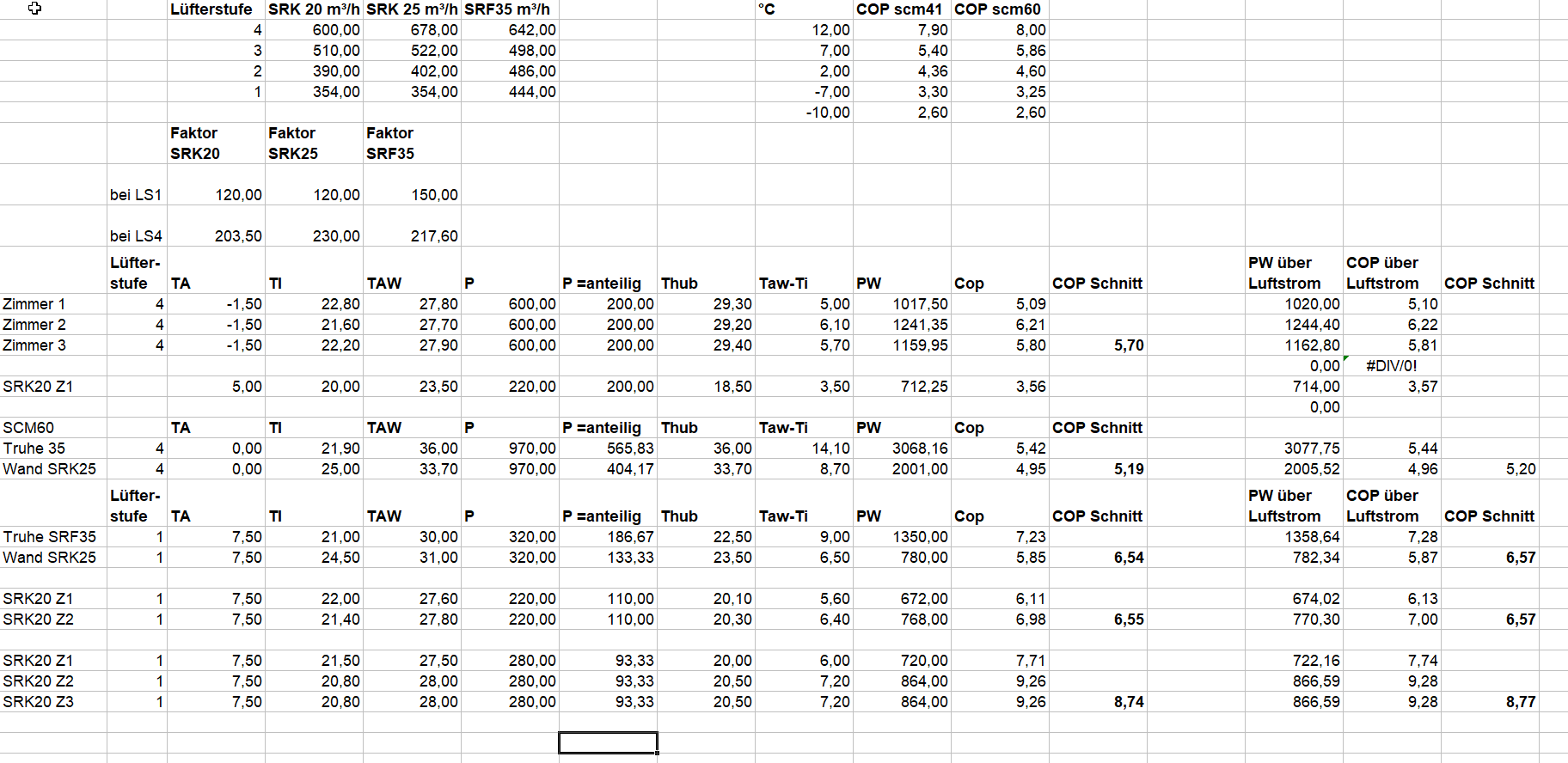

Single oder Multisplit?
Hab mal die Faktorberechnung der Luftstromberechnung angeglichen.
SRK20 = Faktor 203 bei Lüfterstufe 4, siehe Bild.
Was interessant ist, sind die letzten 5 Einträge in der Tabelle.
Einmal mit 2 IG's und einmal mit 3 IG's.

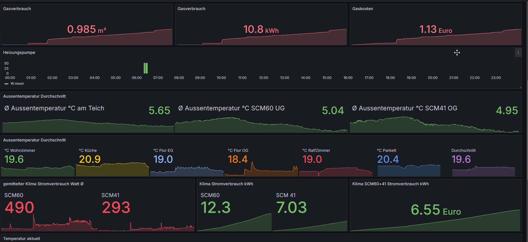

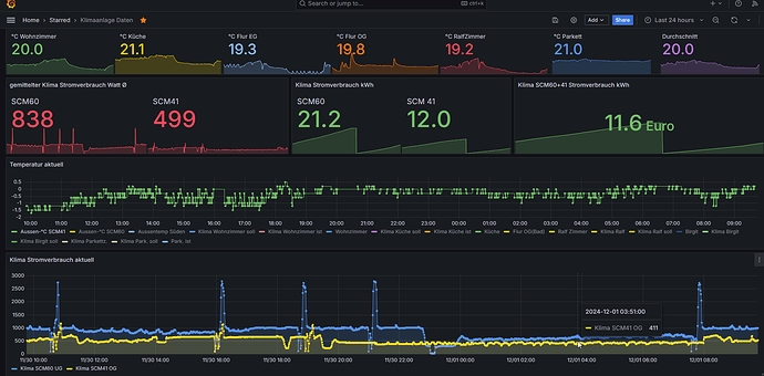

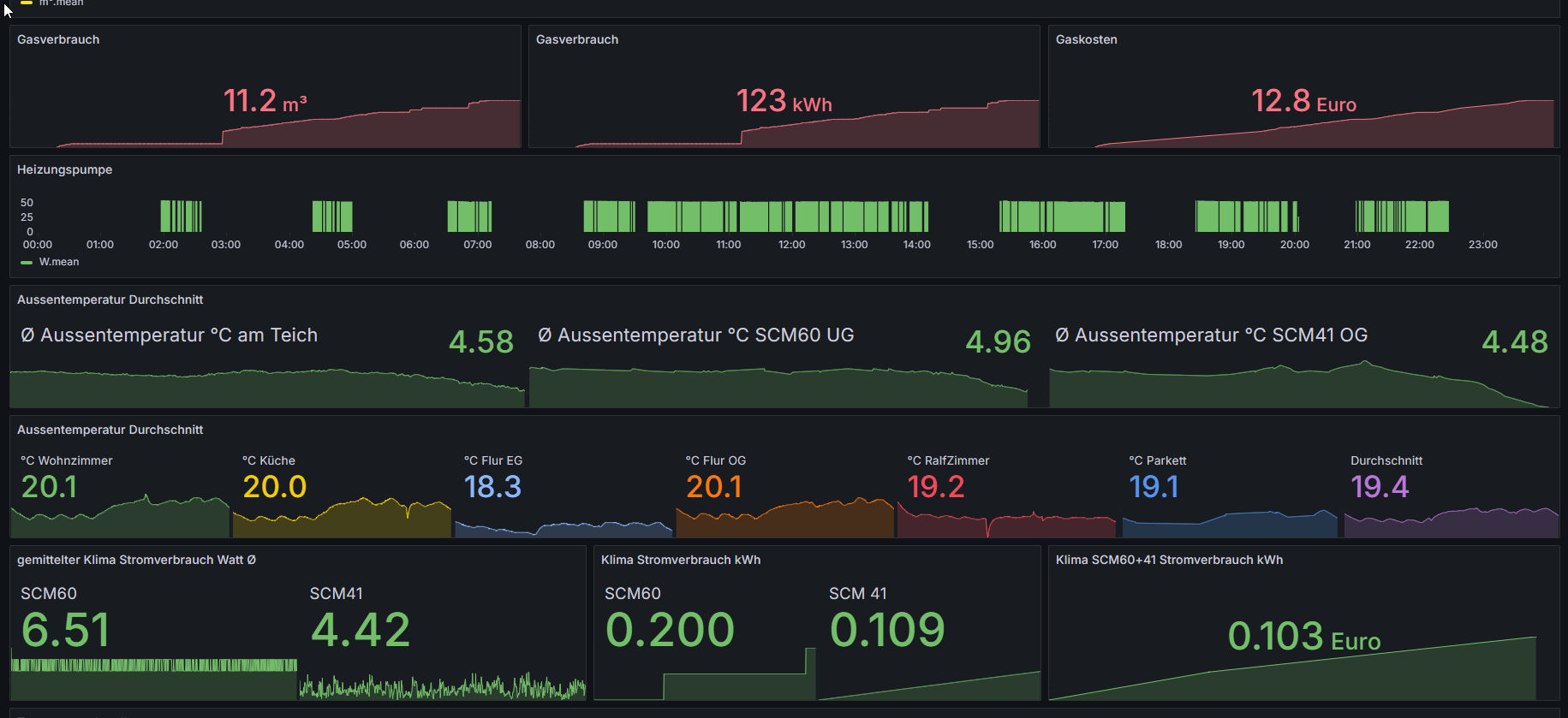

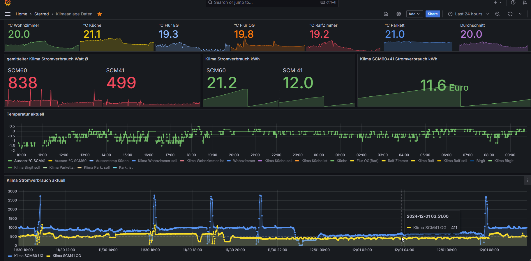

So hab die letzten 2 Tage noch einen Interessanten Test gemacht.
Klimas aus und Heizkörper an. Gastherme läuft schon seit 4 Wochen mit und verbraucht 1m³ Gas am Tag. Sind ca. 10,8 kWh Bereitstellungenergie.
Außentemperatur ca. 5°C und innen ist sie von 19,6 auf 19,4°C gesunken.
Verfälscht leicht zu Gunsten vom Gas.
TAG 1 Heizen mit Klima: Gasverbrauch 10,8 kWh; Stromverbrauch 19,33 kWh
TAG 1 Heizen mit Gas: Gasverbrauch123 kWh minus 10,8 gleich 112,2 kWh
= COP von 5,8
Da bin ich ziemlich nahe an den Herstellerangaben und komme mit der Tabelle Beitrag 834 auch hin.
