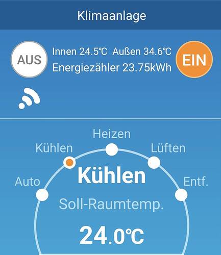

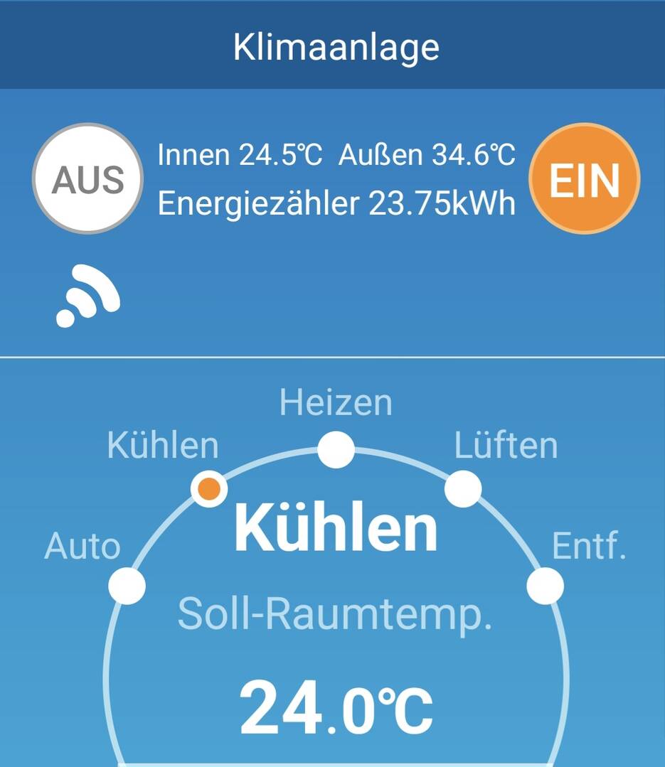

  1. In def APP zeig es die Möglichkeit an das ein verbrauch angezei werden kann. Das scheint bei uns auch nicht zu funktionieren woran könnte das liegen?

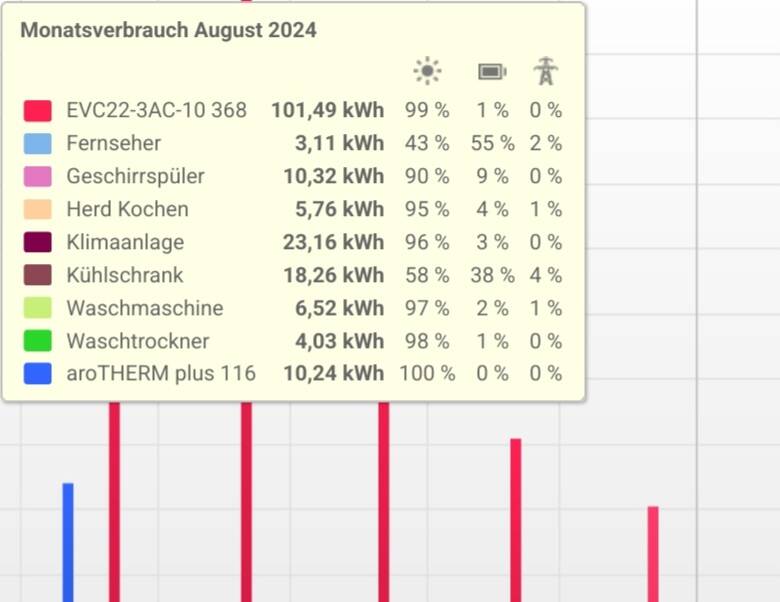

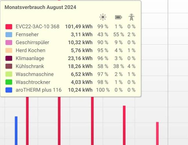

@etschi305 Die Energiewerte, die die APP anzeigt, stimmen weder für die elektrische noch für die thermische Energie. Ich messe die elektrischen Energieverbräuche mit Shelly 1pm. Die ins Gebäude gebrachte Wärmeenergie ist etwa 4,5 mal so groß bei uns (Vergleich mit Gasverbrauch vorher).
Ich habe das einem großen Importeur von MHI am Telefon erzählt. Der hat bestätigt, dass man die von der APP angezeigten Energiemengen je Einzelgerät vergessen kann.

Jedoch zeigt die App bei mir gar keine Energie an.
Die Elektrische Energie am Außengerät erfassen ich ebenfalls mit einem Shelly.
Grundsätzlich kann in der App nur der elektrische Verbrauch angezeigt werden. Für die thermische Energie brauchst du einen Wärmemengenzähler.
Die Werte in der App sind bei mir weitestgehend identisch mit den Ergebnissen aus der Shelly. Diese Werte werden auch im SMA Sunnyportal dargestellt. Meine Anlage wurde am 31.07.2024 installiert.
