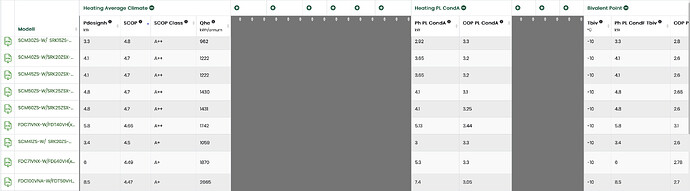

Darf ich mal fragen, ob sich hier jemand die Werte erklären kann? So wie ich es verstanden habe ist die SCM30 und SCM41 ja neuer und soll effizienter laufen (weit runter modulieren / weniger takten). Vergleicht man die nun bei Eurocent, scheint die SCM30 tatsächlich ganz oben mit einem SCOP von 4,8 und die SCM41 eher weiter unten mit einem SCOP von 4,5 (kann natürlich auch immer mit der Innengeräte Kombi zu tun haben). Laut der Liste wäre die alte SCM40 sogar effizienter.
Dann habe ich versucht nach der Heizleistung bei -10 Grad zu schauen, weil die für mein Projekt wichtig wäre. Da schneidet die SCM30 mit 3,3kw super ab für Ihre Größe und die SCM41 hat wiederum nur 0,1 kw mehr (3,4kw). Die alte SCM 40 und SCM45 haben jedoch eine höhere Pdesign Angabe (ich hoffe das ist auch der entsprechende Wert für die Heizleistung bei -10 Grad) von 4.1kw. Also alles in allem erscheint mir von den technischen Daten die SCM30 besser als alle anderen, die SCM41 dagegen eher schlechter als die Vorgänger. Seht ihr das auch so? Woran könnte das liegen?

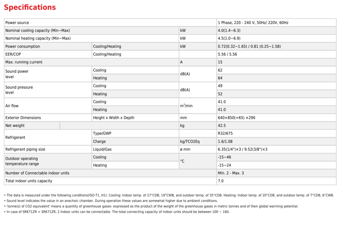

ich würde die Werte mit Vorsicht genießen und nicht überbewerten.
Im Datenblatt: COP 5,56
Eurovent: COP 5,4

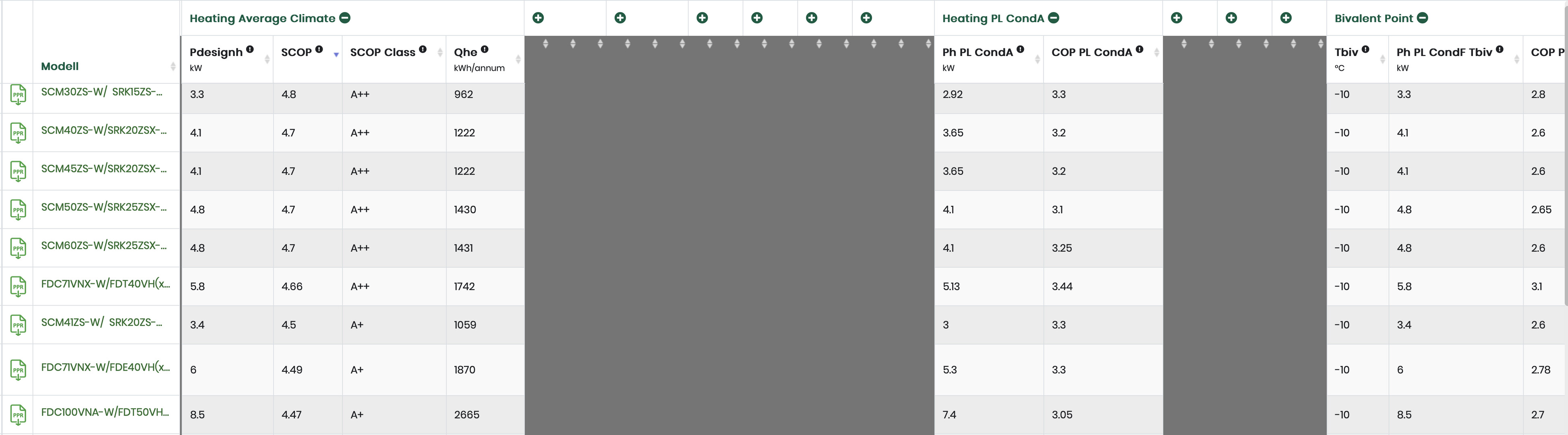

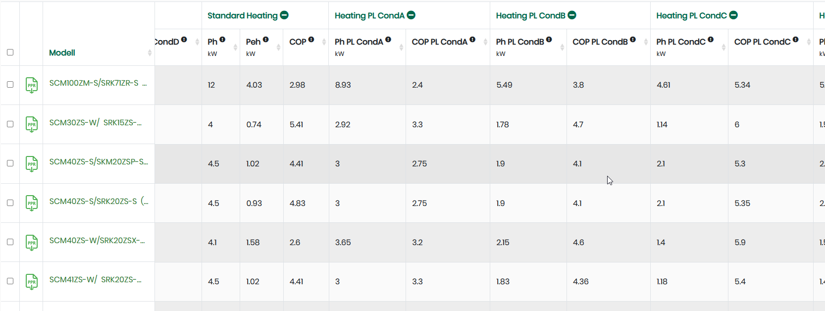

@mitsu_hoy das kann man auch bei Eurovent ablesen. Zumindest scheint es für die meisten Anlagen zu passen, was Nutzer berichten. Für meine beiden Anlagen passt es praktisch auf das Watt genau.
Mann muss sich "Heating PL CondD" anschauen. Das ist praktisch der kleinste Heizwert (minimale elektrische Leistung) die die Anlage bei (+)12 Grad erreichen kann.
Zum Beispiel die SCM30 ist ja auf eine Heizlast bei 3.3kw bei -10 Grad ausgelegt. Die Heizlast ist eine Lineare Funktion abhängig von der Temperaturdifferenz (Innen - Außen).
Bei 12 Grad Plus sollte, die Heizlast also nur noch weniger als ein Drittel der 3.3kw sein -> unter 1kw.
Wegen des Extrem guten COPs (teilweise 8 und mehr) bei 12 Grad sind die meisten Anlagen jedoch hoffnungslos überdimensioniert. Deshalb eignet sich meistens der Betriebspunkt "Heating PL CondD" um abzuschätzen wie weit die Anlage runter modulieren kann. Da die Hersteller natürlich versuchen möglichst genau die Heizlast zu treffen für ihre Auslegung.
Bei der SCM30 sind folgende Werte angegeben: Modell SCM30ZS-W/ SRK15ZS-WF (x2) | Eurovent Certita Certification (eurovent-certification.com)
1.55kw Heizleistung und COP von 8.3 -> Ergibt eine elektrische Leistungsaufnahme von ~186W.
Ich hoffe das war ein wenig verständlich, die Sache mit den SCOPs und Co. ist nicht ganz so intuitive.

https://mhiae.com/units/scm41zs-w/
Ich denke, du meinst SCOP. Nicht zu verwechseln mit dem COP, der mitunter angegeben wird. Die SCM41 hat einen SCOP von 4,8. Das ist für diese Baureihe schon recht gut, besser sind die Single-Splits auch nicht.

@runwithin Deine Erklärung konnte ich nachvollziehen. Aber wie finde ich jetzt bei allen Geräten die Heizleistung bei -10 Grad heraus? Ich dachte es wäre der Pdesign wert. Bei Mitsubishi kommt das auch hin, weil es mit TOL und bivalent Point gleich ist. Wenn ich jetzt aber bei einer Daikin schaue https://www.eurovent-certification.com/de/catalog/program/certificate/participant/model/show/202104126 steht dort Pdesign mit 3,3kw und der bivalent Punkt ist mit -7 Grad und 2,8kw angegeben. Dann wird bei -10 Grad ja nicht auf einmal mehr Heizleistung gebracht als bei -7 oder?
Wäre für weitere Erklärungen dankbar :slight_smile:
Das kannst du oft nur abschätzen. Heating CondA ist ja 88% der Maximalleistung bei -7 Grad. Du kannst also den Maximalwert bei -7 Grad berechnen. TOL ist dann auch Maximalwert bei z.B. -15 Grad. Male dir beides auf und ziehe eine Linie durch. Dann kannst du die Zwischenwerte ablesen, weil der Zusammenhang in dem Temperaturbereich fast linear ist.
Allerdings musst du etwas überdimensionieren, weil die Abtauzyklen nicht mit eingerechnet sind. Würde da mit 20-30 % überdimensionieren, falls du keine zweite Heizquelle hast.
