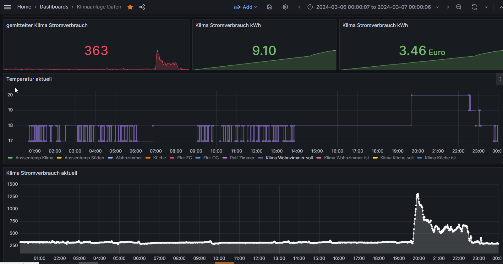

Sind schon ganz schön viele Schaltvorgänge, siehe Sceenshot.

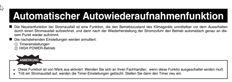

Hört sich eher nach Flash-Speicher an, weil es ja den Stromausfall überlebt.
Kann man deaktivieren, dass die Klima nach Powerfailure mit den letzten settings wieder anläuft? Das würde zumindest die Wahrscheinlichkeit erhöhen, dass es dann im RAM und nicht im flash gehalten wird. Wenngleich da nichts sichergestellt ist.

ich habe in Home Assistant mal einen Zähler je Klimaanlage definiert und zähle die Anzahl der Steuerungssignale mit. Es sind schon um die 20 bis 25 am Tag. Gehen wir von 200 Benutzungstagen im Jahr aus, sind das auf 15 Jahre 75.000 Anweisungen die im Flash zusätzlich geschrieben werden.

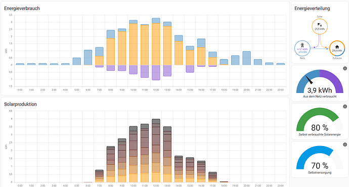

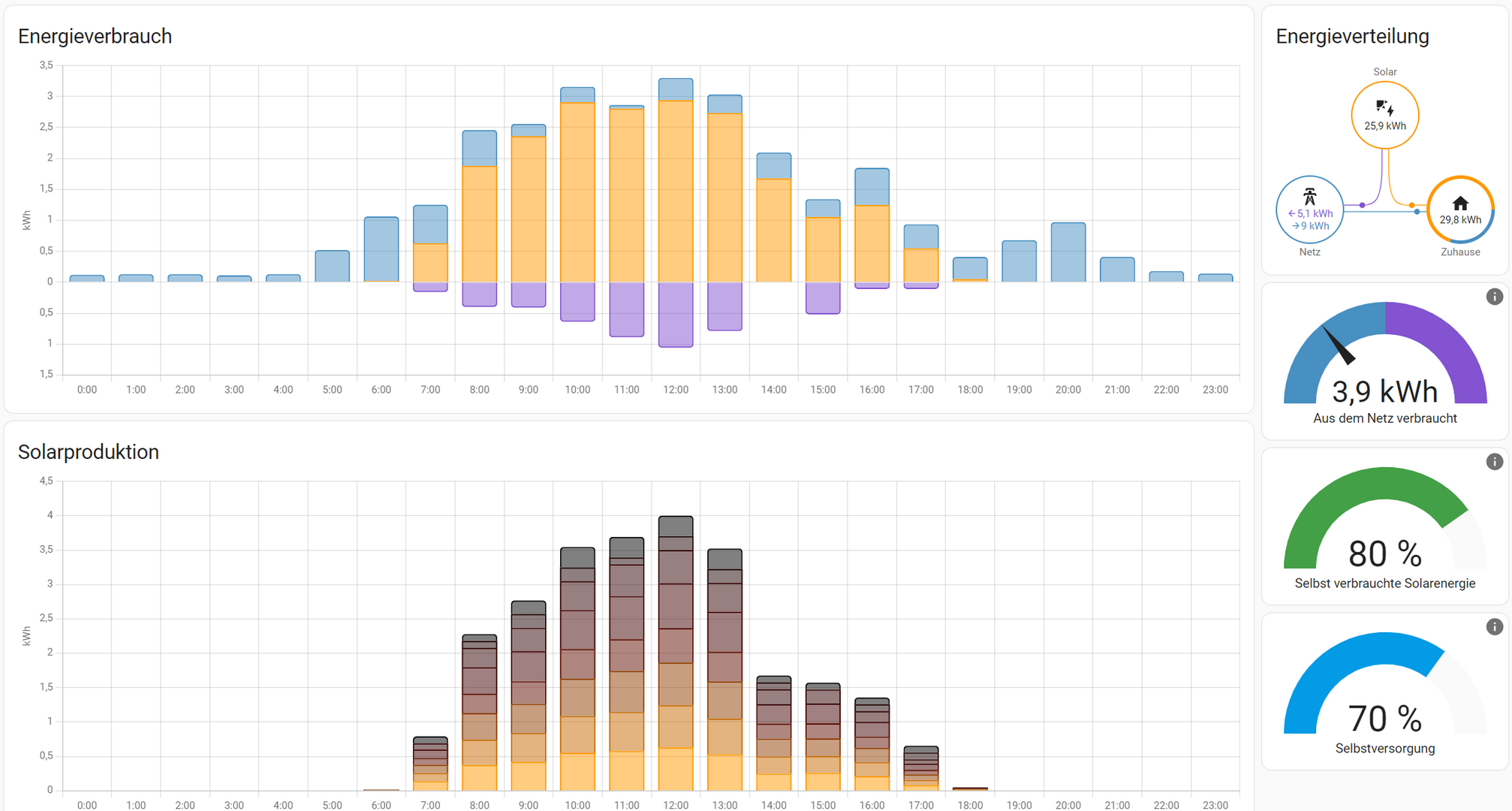

Anbei ein Foto vom Ergebnis der Automatisierung, wohl gemerkt die Werte sind ohne jegliche Batteriespeicher für unser Haus:

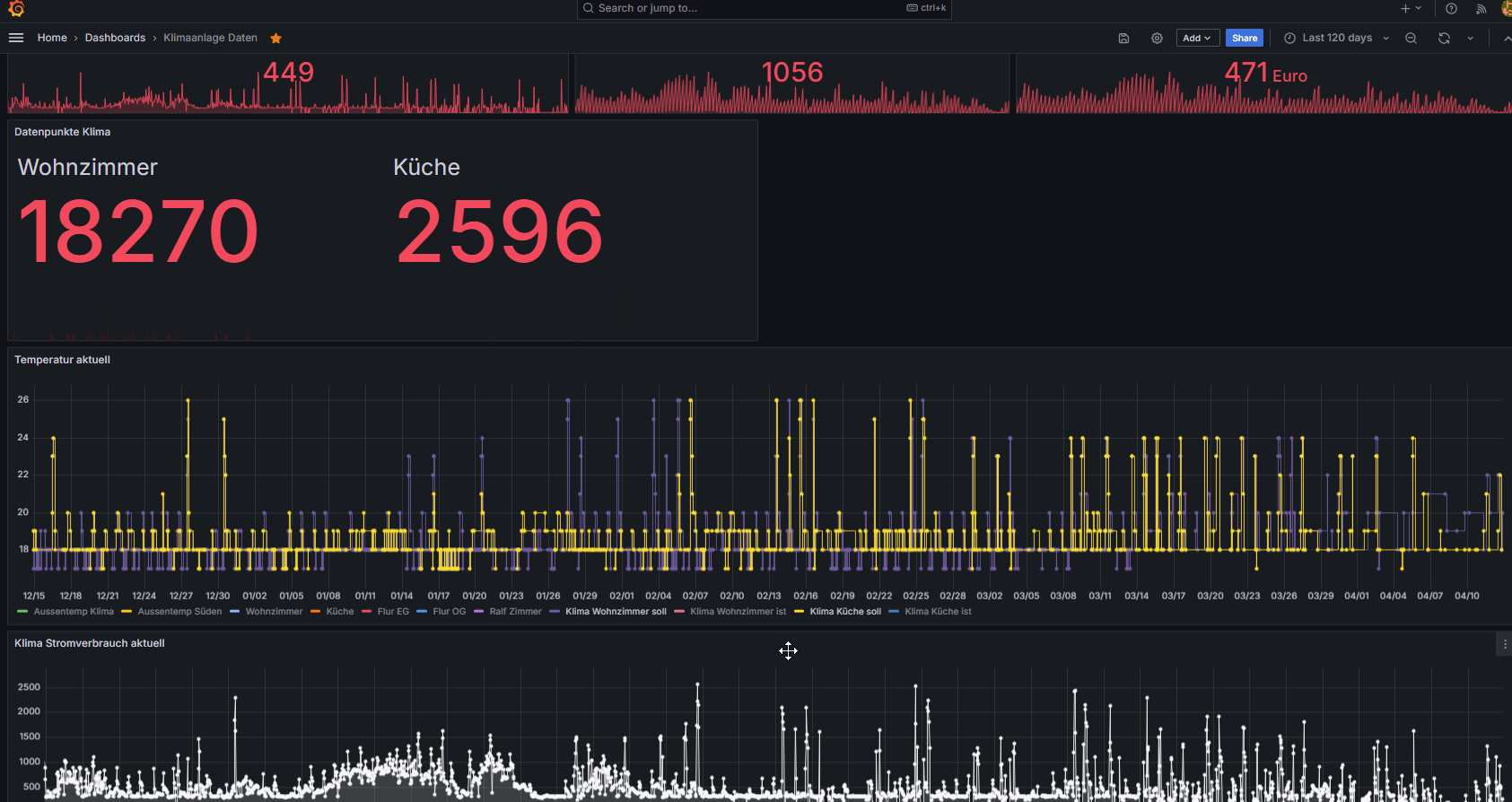

hab gerade die Datenpunkte der Solltemp. gezählt.
in 120 Tage 18270
