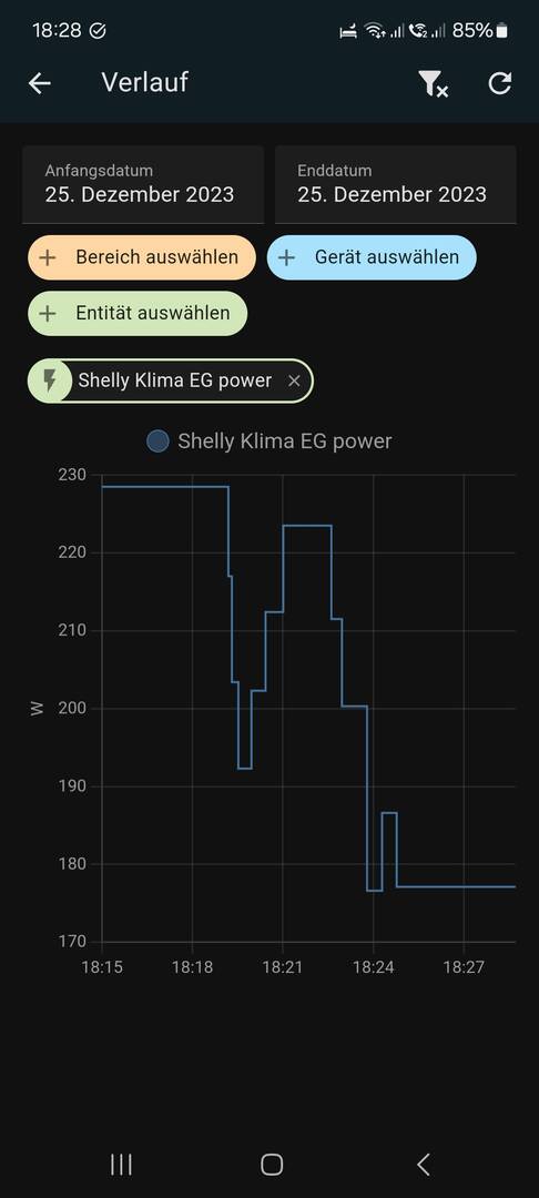

Aktuell läuft meine Anlage auch auf dem Minimum mit 228 Watt bei silent und Lüfter Auto. Lüfterstufe auf 3 bringt gar keinen Unterschied. Bei Stufe 4 dreht sie voll auf und macht mir zu viel Lärm. Dafür sinkt die Leistungsaufnahme von 228 auf 177 Watt bei sagen wir mindestens gleicher Heizleistung sind das mal eben 20% Stromersparnis. Wahnsinn. Da müsstean sonst die Bude 2,5°C kühler halten nach der Faustregel 1°C wenige Raumtemperatur spart 8% Heizkosten.

177 Watt für ein so starkes Außengerät sind aber sehr gute Modulationswerte, meine Daikin Cold Region mit ähnlichen Heizleistungswerten schafft gerade mal 230W. Ist das die untere Modulationsgrenze oder geht es noch weiter runter?3
Ja, das ist der Mist bei der Anlage. Ich kenne keinen Weg, die Lüfterstufen zu erzwingen. Bei Daikin ist es ähnlich.
Ja, so auch meine Erfahrung, die wird bei Stufe 4 sehr effizient. Und das wäre sie auch schon bei Stufe 3, kann man der Anlage aber nicht verklickern.
Einstellen bringt ja noch nichts. Der Regler muss die auch annehmen. Lüfterstufe 3 heißt ja in Wirklichkeit nur ein maximales Limit, wenn der Regler meint, dieses auch mal auszuschöpfen. Eine Direktanwahl von Lüfterstufen ist per Fernbedienung nicht möglich und ich vermute mal, das geht dann auch nicht über andere Schnittstellen. Oder doch?
177 Watt ist das geringste was ich bis jetzt im Heizbetrieb gesehen habe. Ich probiere mich mal die Tage:

Meine Vermutung ist auch bis inkl Stufe 3 ist es ein Maximumgrenzwert. Stufe 4 ist hard codiert scheinbar einfach das Maximum.
