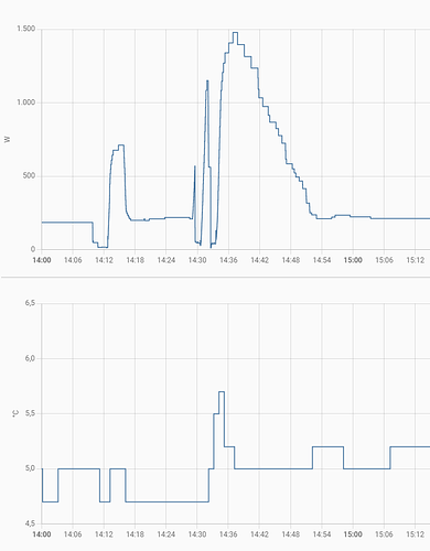

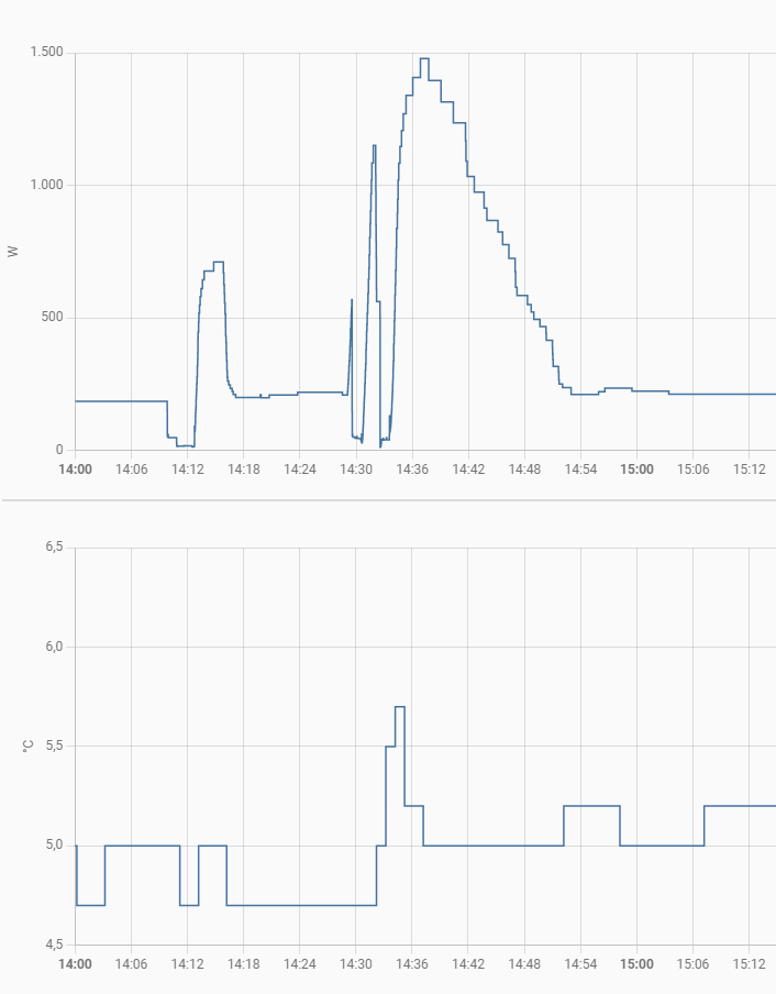

Das müsste ich mir beim nächsten Abtauen mal genau anschauen, aktuell ist es zu warm.
Was passiert denn genau während des Entfrostens? Gebläse außen ist aus? Kompressor auch? Dann geht nach dem Abtauen der Lamellen (etwa 5 Minuten) das Gebläse an (2 Minuten) und das Ventil schaltet um (=Klickgeräusch)? Dann schaltet sich der Kompressor wieder ein?
Komisch ist halt, dass ich mit dem Umschalten des Modus (von Heizen auf Kühlen und nach 10 Minuten wieder zurück) die Anlage wieder zum laufen bringe.
Damit scheinen ja das Ventil und der Kompressor noch zu funktionieren?

entfrosten ist letztlich das kurze umschalten auf "kühl Betrieb" Die Innengeräte werden kalt und der Wärmetauscher draußen wird warm.
Der Ventilator dreht dann auf um soviel (wieder flüssig gewordenes) Wasser wie möglich los zu werden....
Dann kann wieder geheizt werden...
Hatte ich oben doch schon geschrieben. Und ja, Gebläse außen ist erstmal aus, Kompressor aber an, der Kältekreislauf wird ja umgedreht.
Ob du das Umschalten des 4-Wege-Ventils hörst, weiß ich nicht. Man hört aber das Kältemittel in den Rohren am Innengerät recht deutlich.
Wenn du von Heizbetrieb auf Kältebetrieb umschaltest, schaltet auch das 4-Wege-Ventil um. Vielleicht klemmt es nur ab und zu.

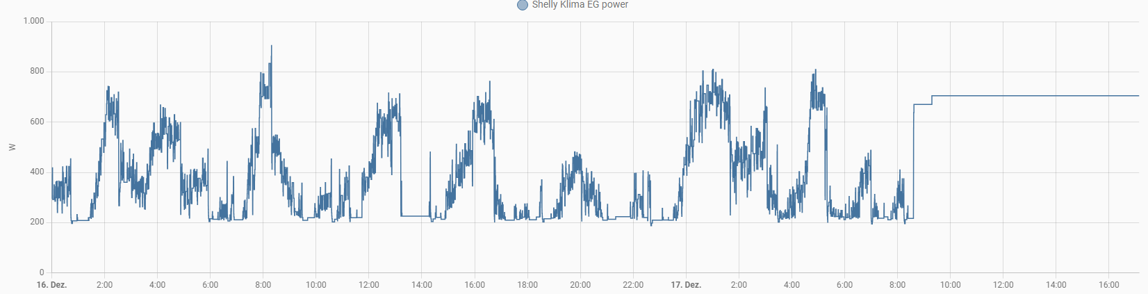

Auch fasziniered, meine obere Klimaanlage meint bei +5°C und Nebel abtauen zu müssen. Nur ein Mal. Hatte das aber vor Wochen schon mal. Merkwürdig. Beim baugleichen Gerät unten habe ich das in einem Jahr noch nicht beobachtet.
Außentemperatur sinkt unter 5°C und zack schaltet die Anlage auf mindestens 700 Aufnahme. Blöde Logik
Bei 5 Grad schon? Das ist ja wirklich etwas unschön. Dachte die Anlagen zeigen nur unter 0 diese Verhalten. Welches Außengerät hast du?
Wieso kommt die Anlage nicht ins takten, wenn sie 700W konstant zieht und vorher nur 350W gebraucht hat? Oder haben sich deine Räume um mehrere Grad in der Zeit dann aufgeheizt? Die Wärmemenge müsste ja enorm viel mehr sein.

Auch gut zu sehen: Außentemperatur sinkt unter 5°C und zack schaltet die Anlage auf mindestens 700 Aufnahme. Blöde Logik...

@win Definitiv ab Unterschreitung von 5°C
Ob der Lüfter auf Maximalstufe geht kann ich nicht sagen, aber im Vergleich zum letzten Winter würde ich sagen nein.
@runwithin Ja, das sind gut 1,4 kWh mehr Wärme welche die untere Etage überheizen und in die oberen Etagen abzieht, wo dann die zweite Klima abschaltet. Ich habe meine Anlage in der Signatur ergänzt.
