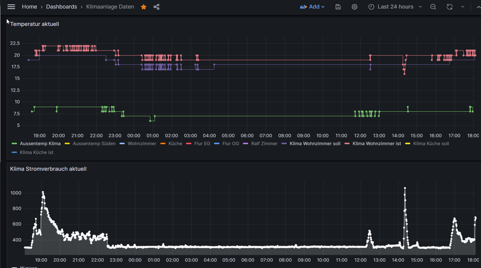

mein Ziel ist zwischen 22:30 und 14:00 Uhr eine Grundwärme in die Räume zu bringen ohne viel hin und her beim Stromverbrauch und ohne Takten.
Das gelingt mir auch ganz gut wie man an den Daten sehen kann.
Ich hab noch ne ähnliche Automation am laufen für PV-Überschuss, da werden die soll Temperaturen halt erhöht.
Die Raumtemperatur sinkt nie unter 19°C egal wie kalt es außen ist da 17°C die Minimaltemperatur. Wenn die Außentemperatur steigt dann steigt auch die Innentemperatur aber nie mehr als 21 Grad da schlecht isolierter Altbau und wenn doch dann wird abgeschaltet.
Aber während ich das schreibe kommt mir gerade eine neue Idee, werde berichten :idea: .
Nein darum läuft ja die Automation, erst bei 3°C Unterschied zwischen ist und soll schaltet die Klima auf Standby.
Es werden immer 2°C Unterschied gehalten.

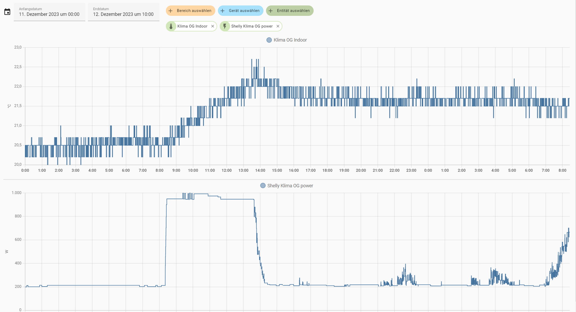

@buschiner_r Interessant ist das Heizverhalten ohne Eco mit Silent:
Man sieht wie ich gestern kurz nach 8 Uhr ECO rausgenommen habe. Direkt ging die Anlage von 200 auf knapp 1000 Watt hoch und hat dann auf 22 °C aufgeheizt. Ich meine, es steht in der Anleitung, dass ECO auch die SollTemperatur um 2°C absenkt. Als es erreicht war, ging die Anlage auf 200 Watt zurück. Die steht im Flur im OG. Heute früh gegen 6:30 Uhr sind die Kinder aufgestanden und haben die Zimmertüren (Räume nciht beheizt) geöffnet. Die Anlage regelte hoch. Dennoch finde ich merkwürdig, dass wenn 20 °C eingestellt sind, auf 22 geheitzt wird. Die Temperatur ist der Sensor vom Innengerät.
Also sowohl meine MHI als auch Daikin Innengeräte regeln auf ca. 2 Grad höher als eingestellt.
Vielleicht hat der beschriebene Eco Modus, einfach ungefähr diese Differenz bei dir ausgeglichen, der Modus verhält sich aber nicht grundlegend anders als nur silent?
Schließlich hat die Anlage ja auf einen ähnlichen Wert runtergeregelt nachdem die 22 Grad erreicht hatten, oder?
