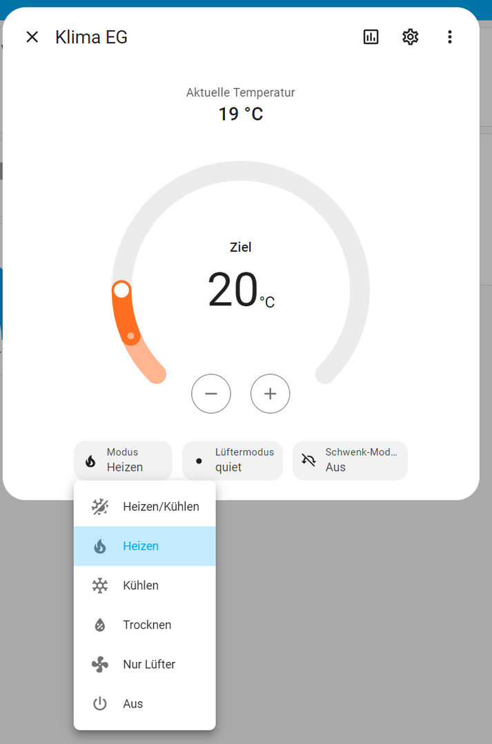

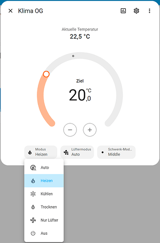

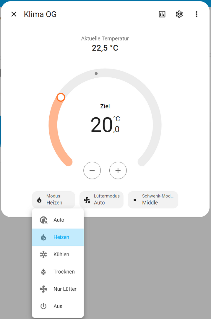

Weder in HOMEASISTANT noch in INTESIS kann ich eco oder silent einstellen.

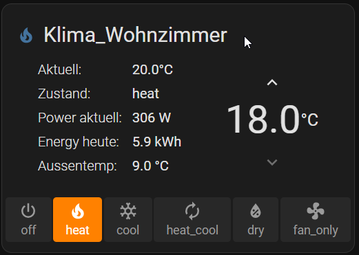

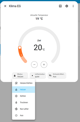

@buschiner_r `Wie steuerst du genau? Welche Signale schickst du der Anlage in der Automatisierung? Code/Screenshots? Bei mir schaut die Steuerung in der Übersicht wie folgt aus:
Intensis:
Mitsubishi:

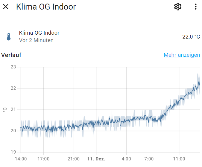

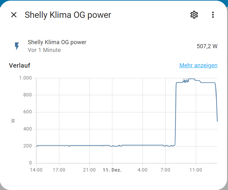

Bei der zweiten Anlage habe ich heute per Fernbedienung ECO rausgenommen und Silent ist noch drin. Die Anlage hat jetzt von ca 8 Uhr bis 13:45 um 2°C überheizt. Also 20°C soll, 22°C Ist. Nun reduzierte sie die Leistung von 947 Watt auf 477,7 bevor sie wieder auf 507 Watt anzog. Zuvor lief die im Eco bei rund 200 durch. Bis jetzt noch kein Takten.

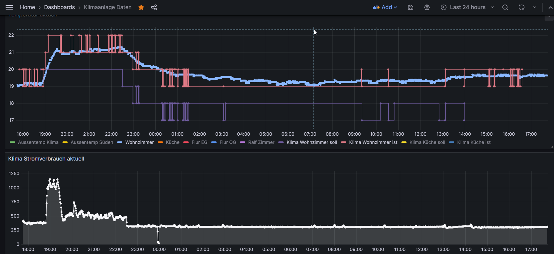

Ich lasse bei meiner 3er Multisplit, die Räume die gerade nicht aktiv benutzt werden auf Standby mitlaufen, d.h. ich stelle eine niedrigere Temperatur in den Räumen ein als die aktuelle Temperatur. Dadurch geht das IG an, der Lüfter dreht ganz leicht nahezu unhörbar, es wird aber trotzdem etwa 100W abgegeben. Das reicht in meinem Fall das die kleinen Räume nicht auskühlen. Netter Nebeneffekt, die Anlage scheint weiter runter zu modulieren (bis unter 200W), wenn alle IG "an" sind.
Morgens beim hochheizen habe ich alle IG an, Lüfterstufe 4, da habe ich teilweise Luftauswurftemperaturen von 22-24 Grad bei einer Leistungsaufnahme von 250W, das müsste ebenfalls ein sehr effizienter Modus sein.
Bin aber auch noch am ausprobieren.

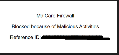

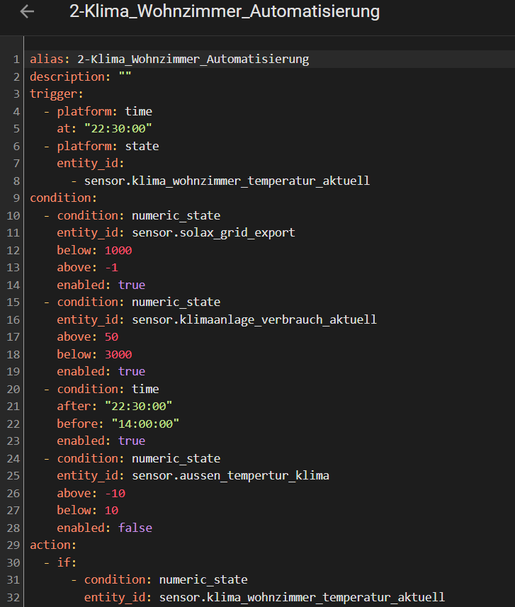

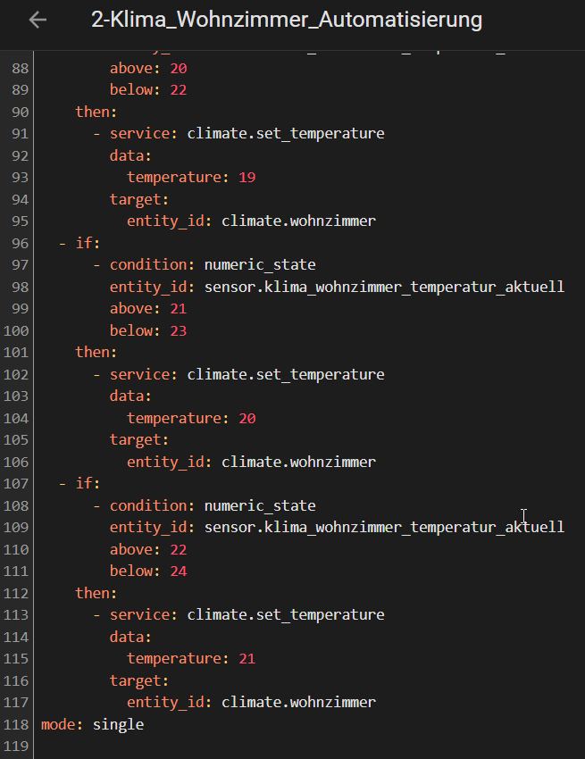

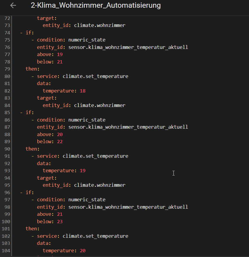

super, wenn ich einen Code hochladen will bekomme ich folgende Meldung.
denn Code würde ich dir auch gerne geben aber das lässt die Plattform hier nicht zu, angebliche Malware.

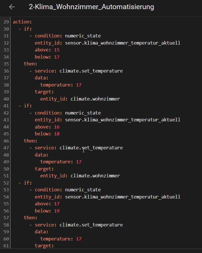

bekommst es halt als Bild.

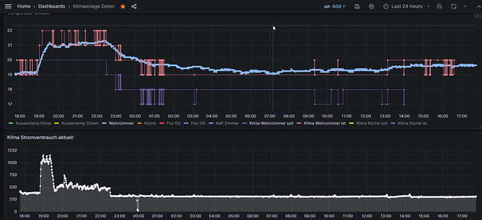

und das ist das Ergebis bei 9 °C Außentemperatur

Weiß ich, das geht eben nicht!
Ok, dann hängt irgnendwas in deinem Code, was als gefährlich erkannt wird. Dann kannst du es immer noch als Textdatei anhängen.
? ? und nicht mal das geht.
Den Code siehst du im Bildformat eine Seite vorher, was soll da gefährlich sein?
Ok, ist blöd. Dann ist das eine übersensible Firewall. Da könnte @Nick81 mal drüberschauen, aber ich glaube, so einfach ist da nichts machbar.

@buschiner_r Vielen Dank für den Code! Wenn ich das also richtig sehe, setzt du die Klima nicht auf Off und später wieder Heat sondern machst alles über die Solltemperatur in Abhängigkeit vom Ist? Schaltet die Anlage ab, wenn du soll 17 setzt wenn ist zwischen 17-19 liegt oder bei 20 wenn zwischen 21 und 23?
