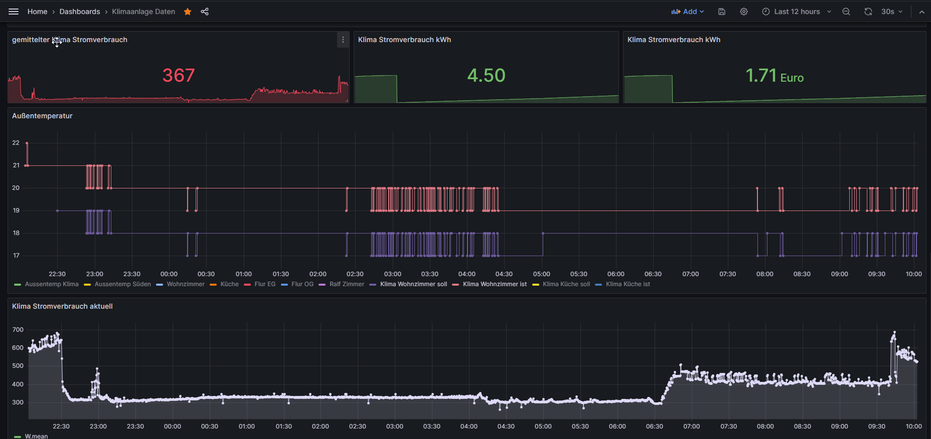

So siehts mit der SCM-60 aus.
Was man sieht ist das ich die 17°C soll ab und zu verliere, hier 5:00Uhr (keine Ahnung warum).

@buschiner_r das sieht ja auch sehr ruhig und gut geregelt aus.
Die SCM41 hat sich heute bis 184W runtergeregelt, da es heute deutlich wärmer ist, bevor sie die erste Taktpause eingelegt hat. Das finde ich sehr beachtlich für eine 3er Multisplit und das entspricht genau dem Wert von eurovent.

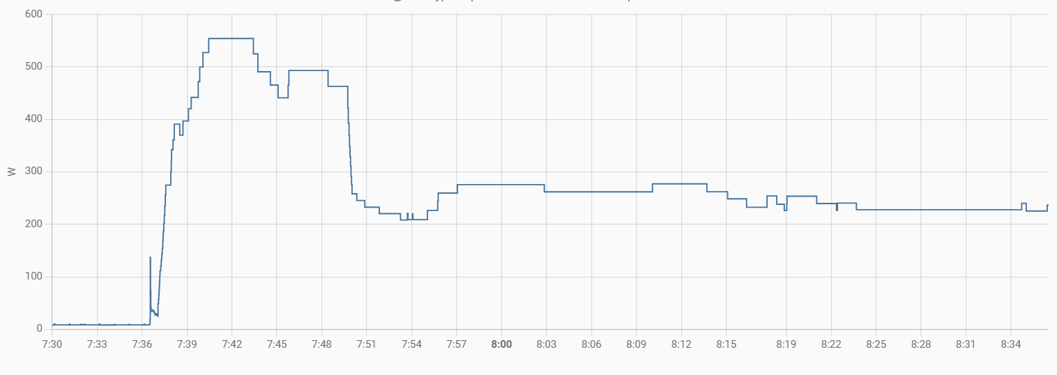

Das einzige was ich etwas irritierend finde, dass teilweise die Anlage 10 Minuten anheizt, bis die Lüfter der Innengeräte wirklich angehen (das Innengerät der 20er braucht sogar noch etwas länger als die zwei 15er obwohl es nur ein 3m lange Kältemittelleitung hat). Das kenne ich von der Daikin so nicht. Wärme wird in der Zeit trotzdem schon etwas abgegeben, mit Lamellen nach oben geklappt und ca. 25 Grad warmer Luft die aus allen 3 Innengeräten ausströmt.
Vielleicht liegt es aber auch an den 25 Kältemittelleitung verlegt worden sind, vielleicht braucht der Druckaufbau einfach etwas.
Das ist bisher das einzig "seltsame" was mir in der knappen Woche aufgefallen ist.
